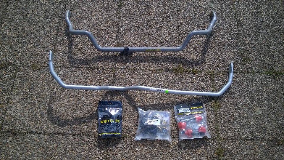

ještě jsem pořídil stabíky od whiteline a serie je o proti tomu opravdu jak papír, tak snad to bude znát.Děkuji Jagy za zprostředkování. :)

u mě Whiteline na čeldě jedna z nejlepších investic, myslím, že budeš spokojenej ...

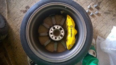

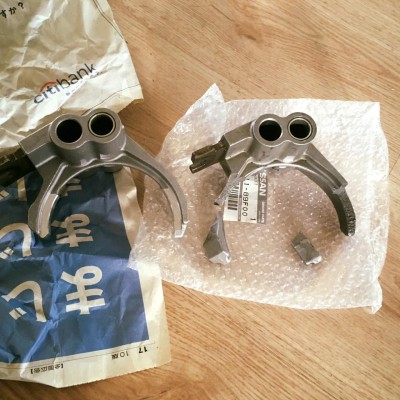

Tak včera padla i na seriove bedně vidlička na 4ce, trošku se to dalo čekat a ještě jedna věc mě nepotěšila..Kevin(370Z) už má na autě stejné brzdy co tu mám připravené a moje kolo se na to nevejde. :smt010 takže budou brzdiče asi na prodej kdyby někdo měl zájem.A teď ještě zkusim kolo na Peetovo Zetko kde má Akebona z 370Z a uvidíme..

U toho 6tikvaltu je to dost běžný...Chose dopadl stejně, je ještě slabší než SRkovej 5tikvalt..a dlouhodobě nedá přes 350hp, takže sem to trošku čekal už když se tam dávala.Teď se bude řešit dogbox, udělají se vidličky z lepšího materiálu a hlavně to poskládat pořádně.

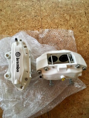

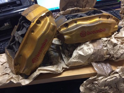

Po delší době nějaký update...na jaře jsem objednal vidličku, ale nějak se to protáhlo až na konec léta, ve výsledku vidlička nebyl k sehnání, až na joyridu mi Oliv vytrhl trn z paty a sehnal mi jí za necelých 10 dní, tím to mu moc dekuji. :smt023.Vidličky se nechají vyrobit nové z lepšího materialu a budu doufat že vydrží.:D Dále pak jsem koupil 350Z brzdiče a nechal zrepasovat u http://www.repasebrzd.cz/ a velká spokojenost, můžu jenom doporučit!Kotouče asi budou DBA a desky HP+.

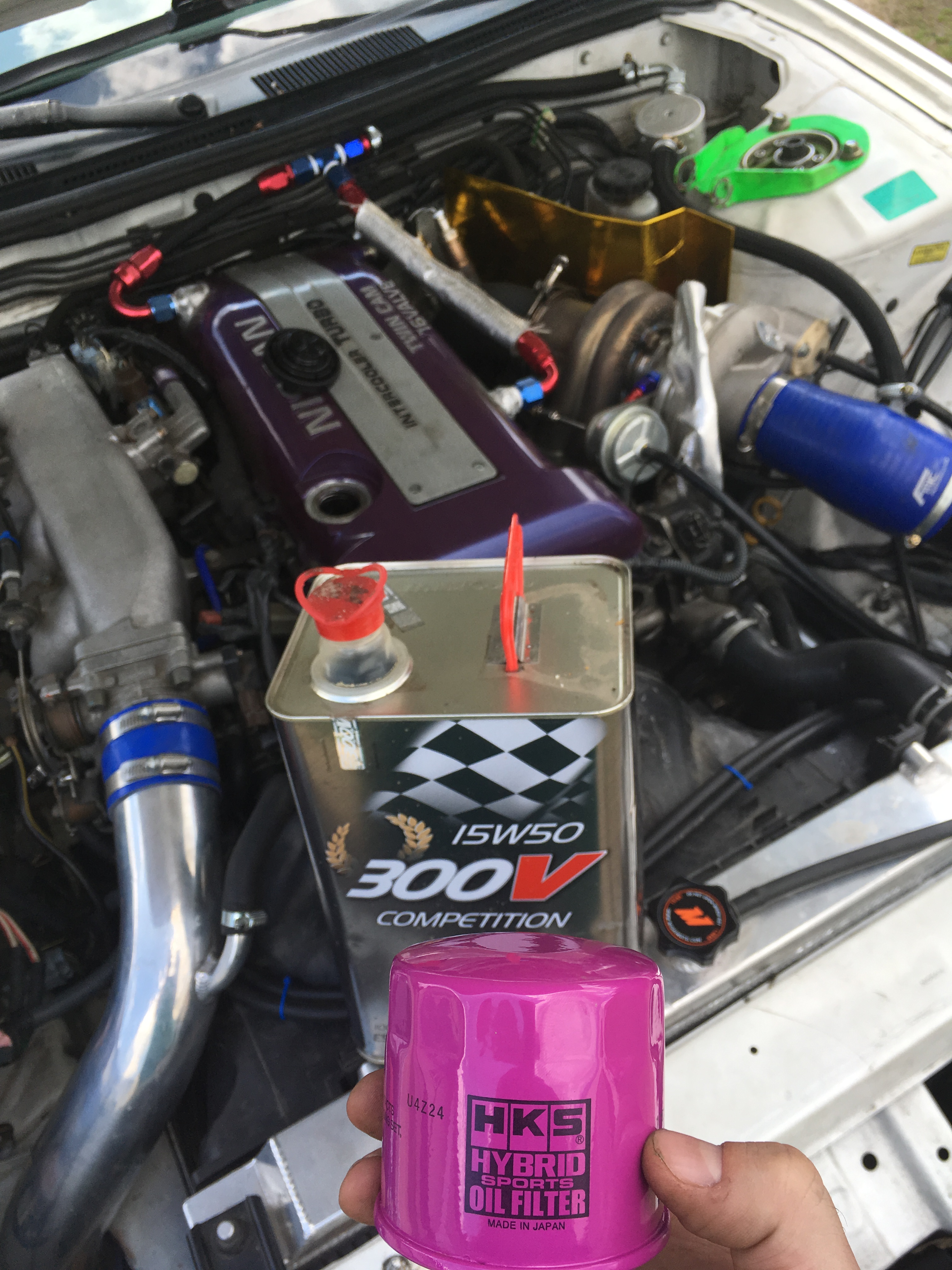

Tak po delší době zas něco nového.:D Seriová převodovka potřebovala více péče než jenom vidličky :lol: tak rychlejší varianta byla mrknout na dogbox, zjistilo se že kolečka 3/4 na hřídeli jsou o 4mm jinde a proto to škrtalo v poloze neutrálu, další věc co se zjistila že už někdo před námi se snažil problém řešit přidáním šroubku k pružince aretace, aby páka nedělala v poloze neutralu takové vybrace, ale problém to nevyřešilo a škrtání nezmizelo.Není nad toho kupovat novou převodovku od pana Boury postavenou od Bartáška. :lol: :lol: :lol: teď jsem ještě pročítal starou konverzaci a toto mě pobavilo asi nejvíce.:D "Převodovku jsem dostal v zimě a v létě jsem jen testoval auto s SRkem a rozhodl jsem se pro přestabu na 1JZ, takže jsme ji po vyndání jen otevřeli, koukli zda se tam něco neděje, vše perfektní, Bartášek je prostě klasa a tak se zase omyla a zavřela. Dali jsem tam jen nepatrně silnější pružinu do aretace páky aby se lépe vracela a bylo lépe znát poloha řadičky " docela se teď nad tím směju už. :lol: Jinak dogbox se opravil v rámci možností a financí a je v autě a zatím funguje jak má a dělá mi rohlík na tváří po každém přeřazení.:) Ještě se udělal olej...ověřená klasika Motul 15w50 + trapárnička od HKS :lol: + jsem udělal technickou na další dva roky, což mi udělalo radost.Velké DÍKY patří Petrovi Souralovi (PJ shop) za opravu převodovky a taky Metánkovi za pučení kol na technickou.
