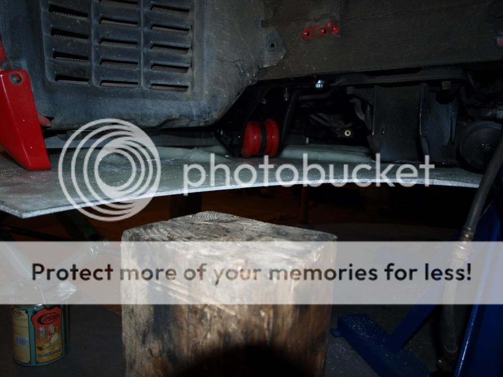

fabi jak máš vymyšlené uchycení?
Re: FABI - Nissan 200sx S13
Příspěvek od 200sxfabi » 27 úno 2014, 22:20
Pevnost a uchycení je řešeno asi takto ve směru jizdy je pevnost řešena práve prolisama...pro představu tlouťka materiálu je cca 6 mm a v rozpětí 70 cm by to uneslo človeka si myslim ten spliter. a pevnost v druhém směru je řešena tak že po autem je přimontovaný hlinikový U profil 30x30x3 a v každé prolisu bude spliter přimontovaný do tohoto napevno přimontovaném profilu ( pro představu na zvyži by se za ten profil mohl pověsit člověk) No a pak vzádu je to chycené přímo do nápravnice a přesah před nárazníkem bude řešen standartně závitovýma tyčema na kooubech které stáhnou ten přesah pěkně k lízátku. zde nejaké foto
