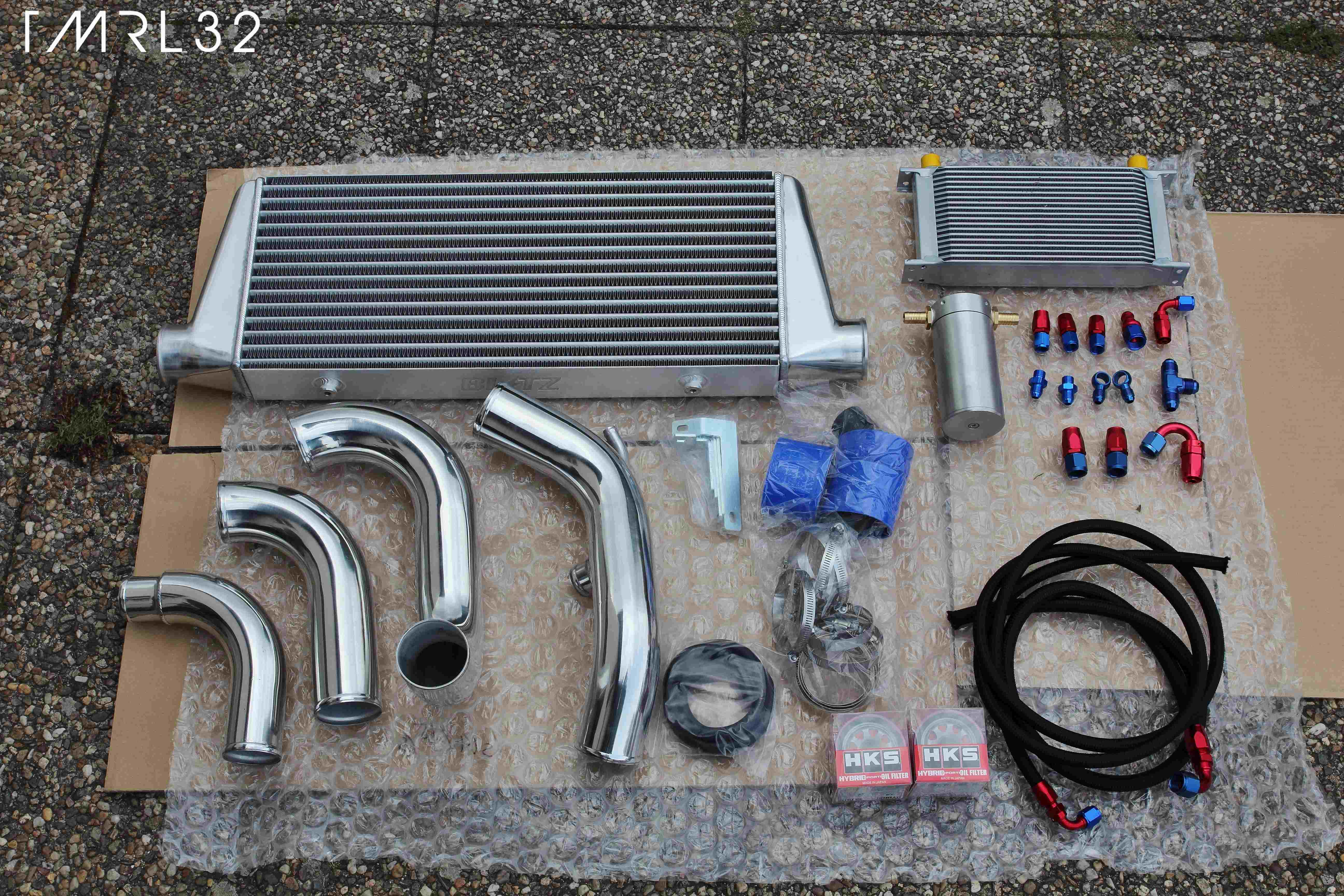

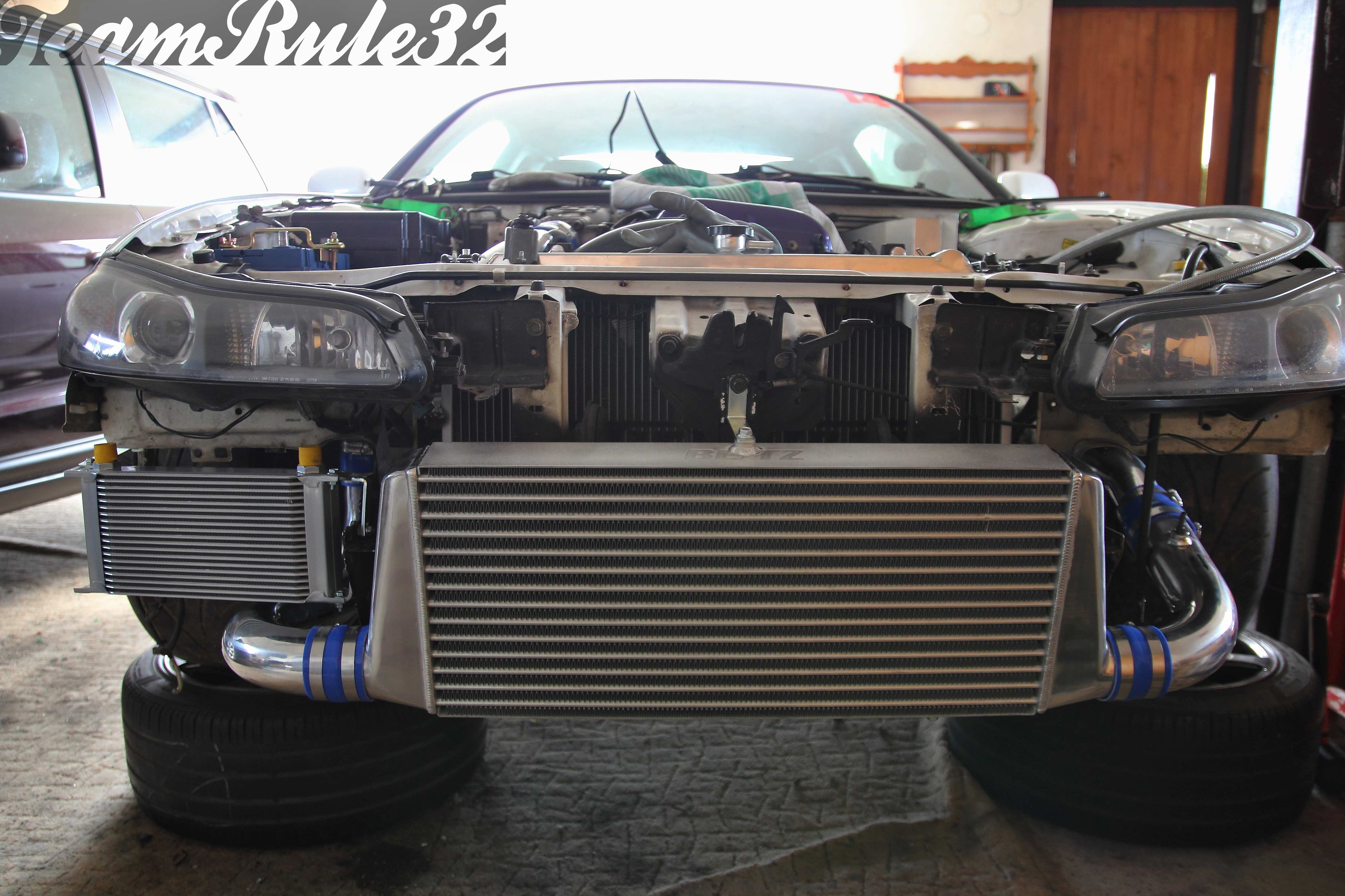

Tak dorazilo pár posledních věcí.Blitz Intercooler,OCT od Ljay,Chladič oleje,nějaké hadice a fitinky a olej.IC i oleják je na místě,hadice k turbu cca taky, ještě zapojit OCT a možná příští neděli start. :twisted:

A já myslel že budu jediný s tímhle ICčkem :D Blitz je opravdu kvalitka, nechápu, jak jsem vůbec mohl přemýšet o Greddy LS

Podle mě Greddy i Blitz budou dost podobně na tom, ale když kouknu na IC od ARC co má vedle, tak je to zas jiná liga.:D

Nejsou, SE od blitze je provedením na úrovni o mnoho dražších Spec V a Spec R IC od Greddy imo. ARC je bez debat nej, ale taky v jiné cenové relaci a dostupnosti.

Bar & plate nebo tube & fin ?
Re: Svoby - Silvia S15 Spec R
Příspěvek od svobyrider » 13 dub 2015, 13:42
Beaver píše:Bar & plate nebo tube & fin ?
tahle varianta je tuším tube & fin.

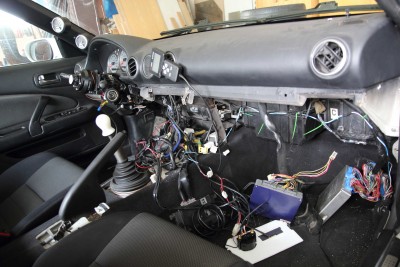

Tak motor a věci kolem jsou cca komplet a o víkendu i vrčel...převodovka na neutrál občas vydává zajímavé zvuky, takže doufám že je vše ok a nebude muset dolu, nemám zkušenosti s převodovkou co má přímé zuby, když jsem to projížděl tak ok, ale na neutral občas, zvláštní mechanickej zvuk, když vyšlápnu spojku nebo lehce vemu za řadičku do strany zvuk přestane...netuší někdo co by to mohlo být?a ještě jeden problém musim vyřešit a to je elektrika, protože pravděpodobně bude někde zkrat a dělá to bordel, tak jsem rozdělal spodek palubky a našel ten proklatej FCON.:D:D Litevci ho dali nahoru pod palubku..:D no fakt mazec.:D

K te radicce - neni to jen nejaky ten kryci plech nahore u radicky? :D Mi drncel ten. Pripadne vypadly nejaky ten krouzek
Jinak je to pornooo 8-)
