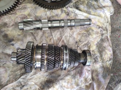

fotky ze zimního servisu 2018-2019, 4. část

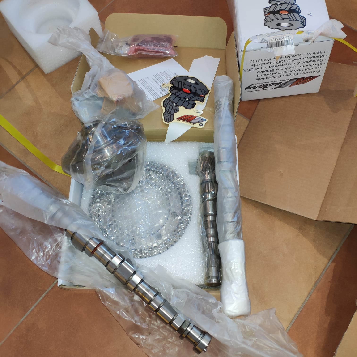

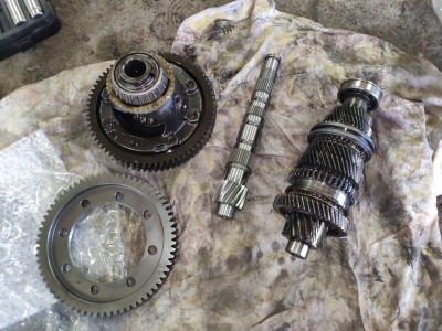

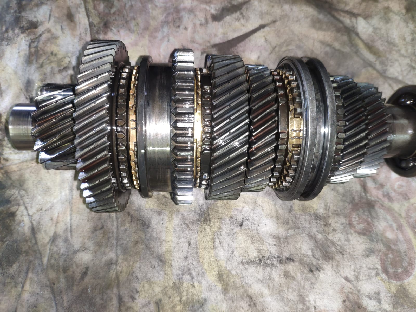

N1 vačky, svor torsen, stálý převod

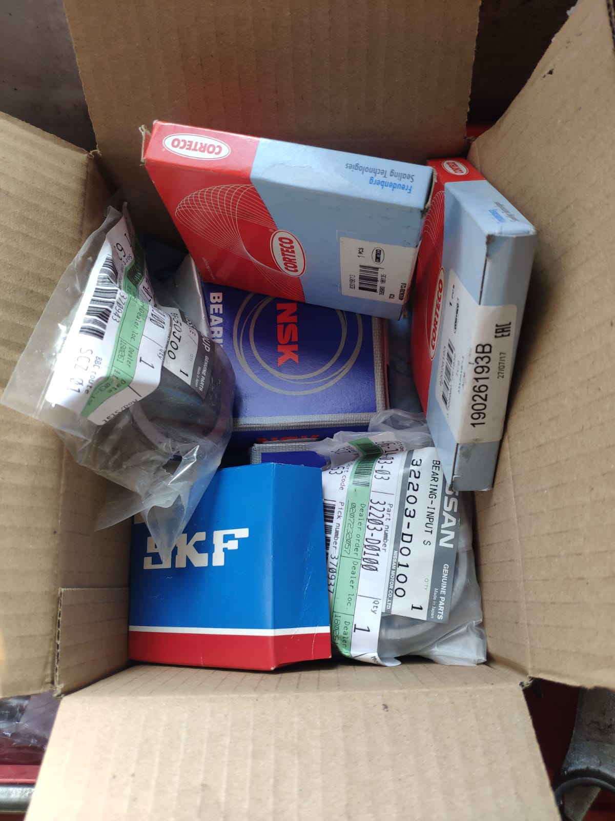

ložiska do převodovky

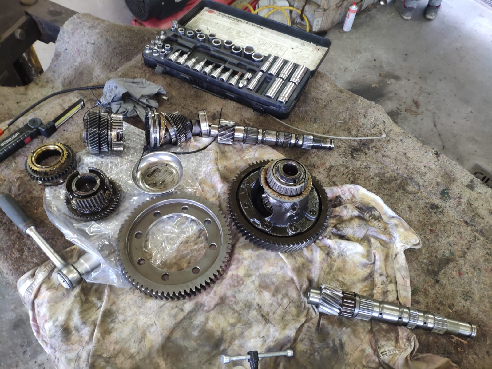

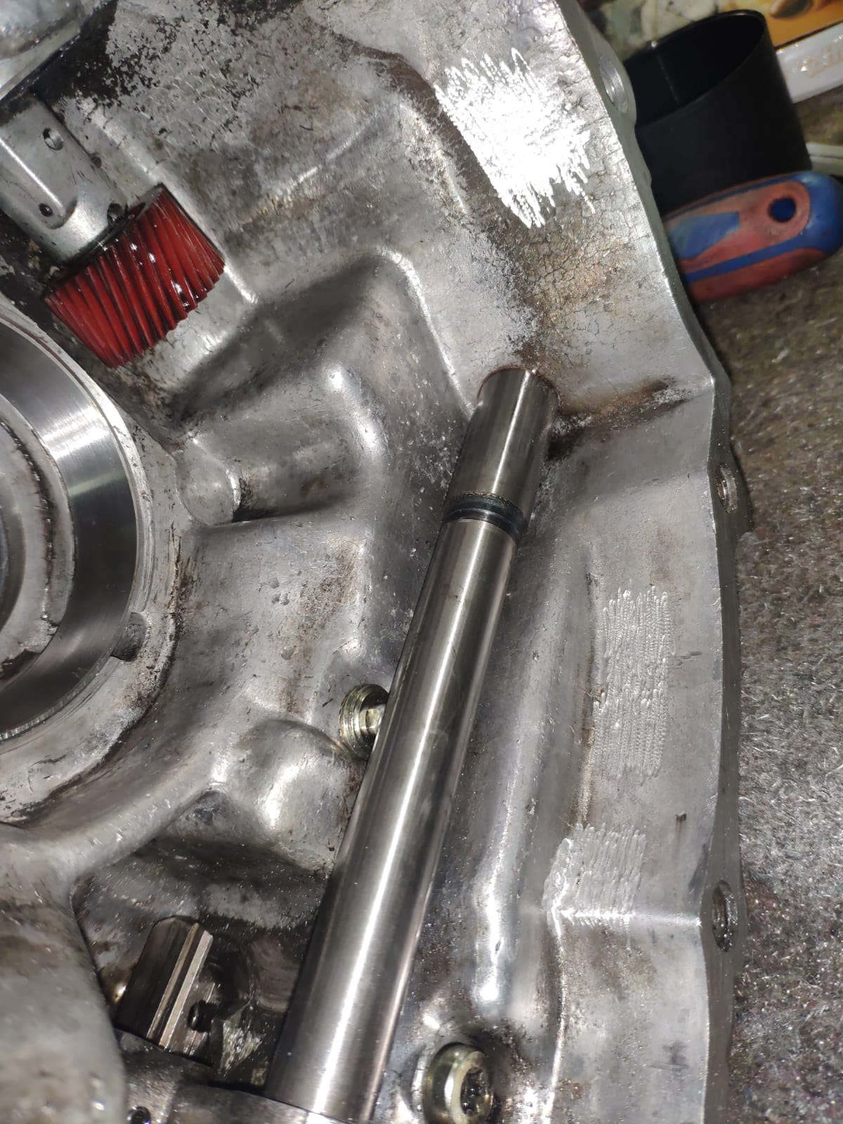

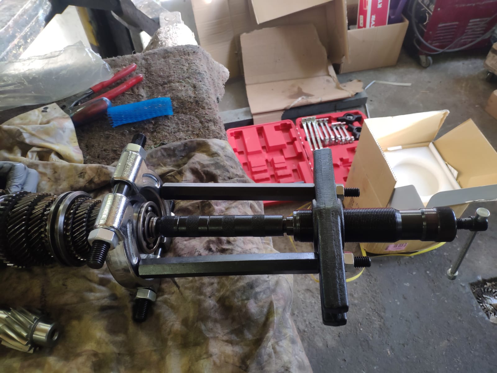

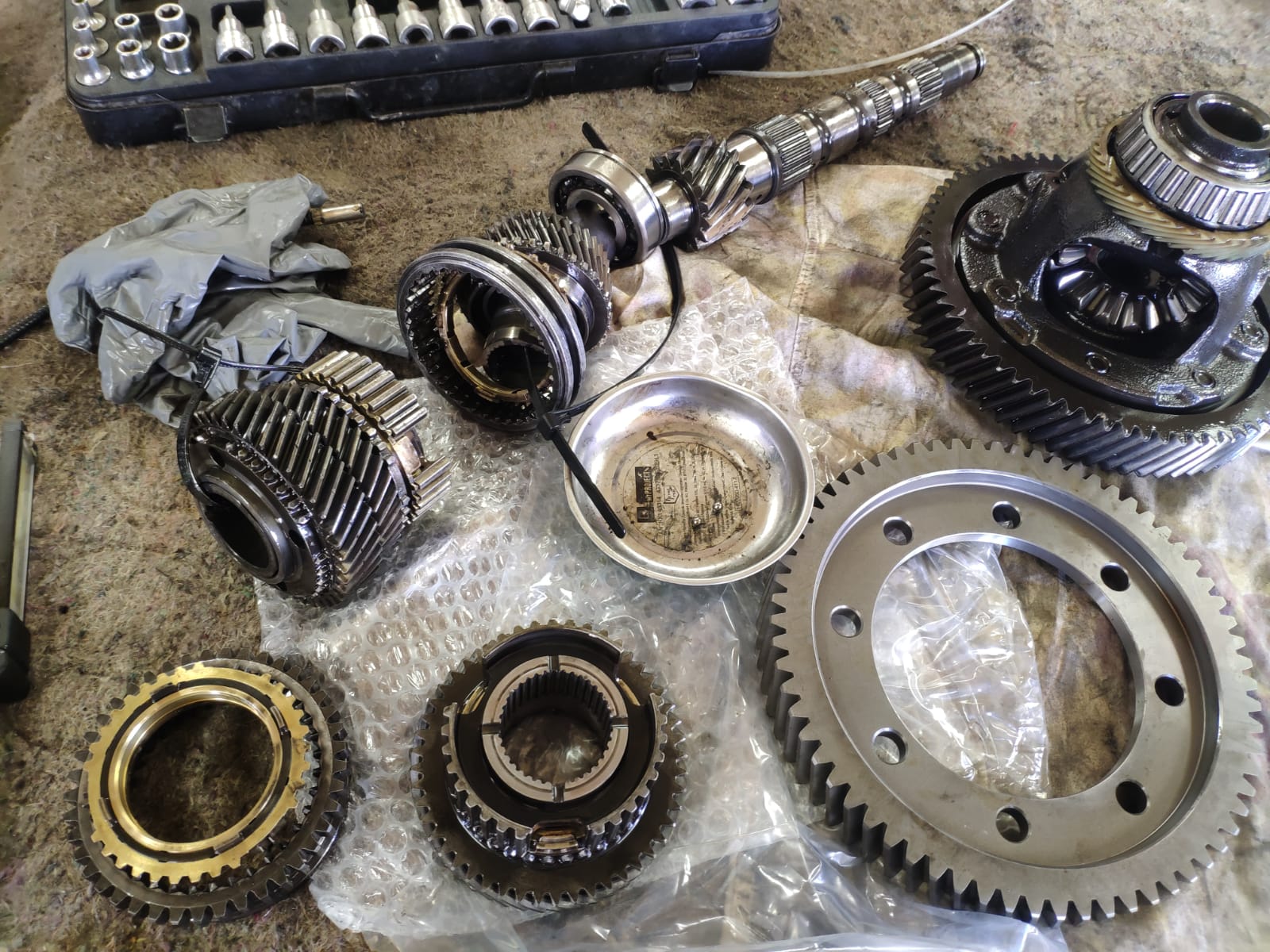

fotky ze zimního servisu 2018-2019, 5. část

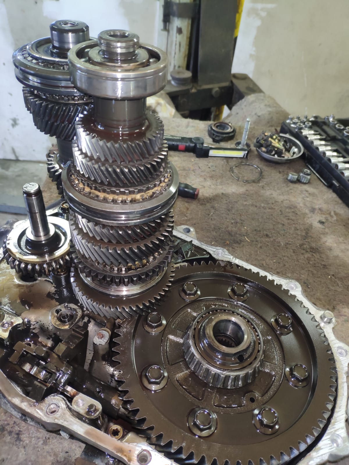

svor + stálý převod = přeskládání převodovky

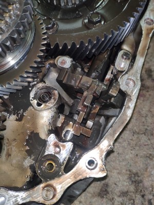

fotky ze zimního servisu 2018-2019, 6. část
hodinářská práce Svobdy pokračuje :twisted:

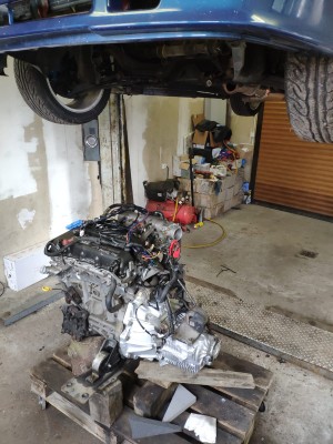

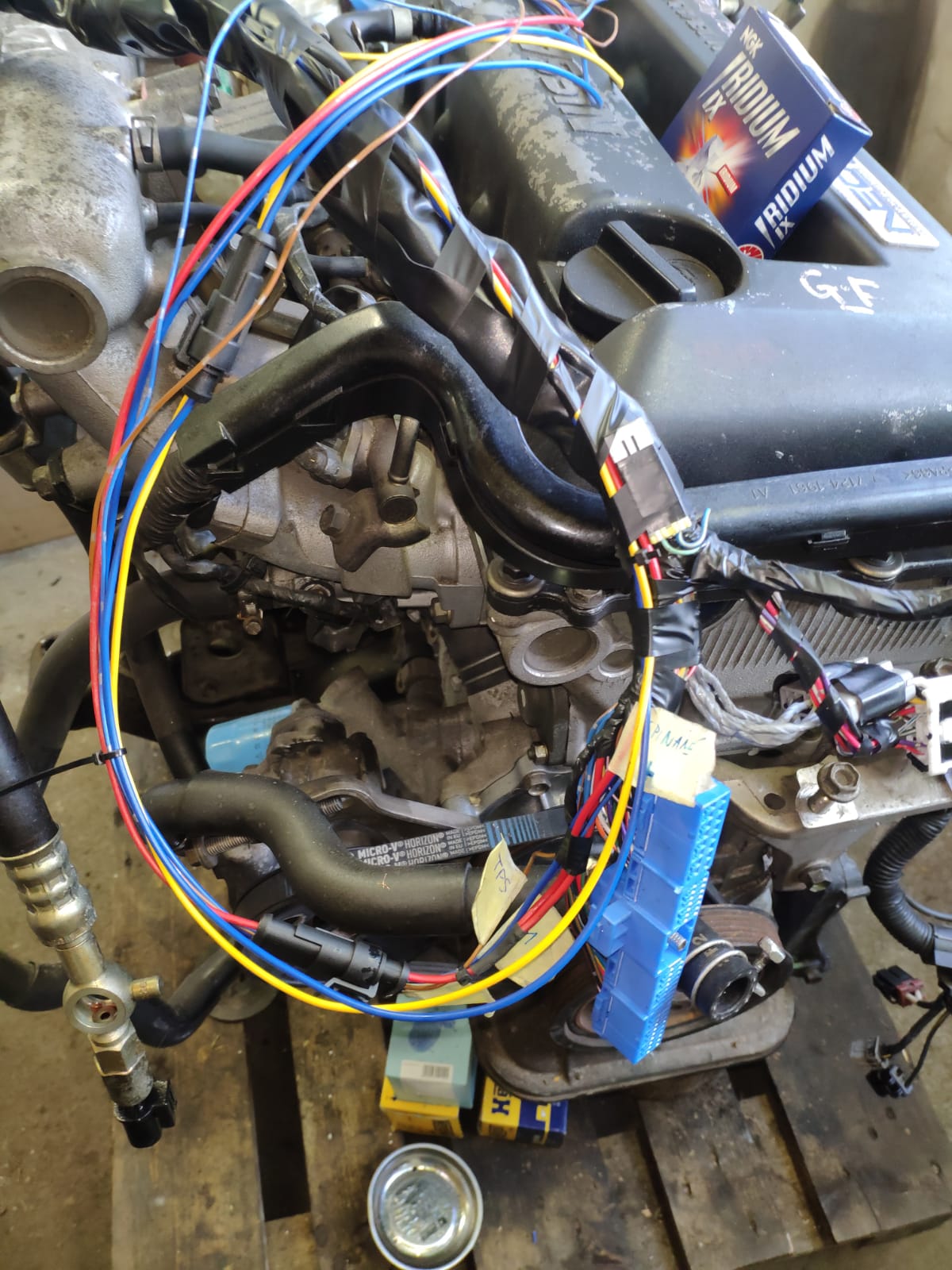

fotky ze zimního servisu 2018-2019, 7. část

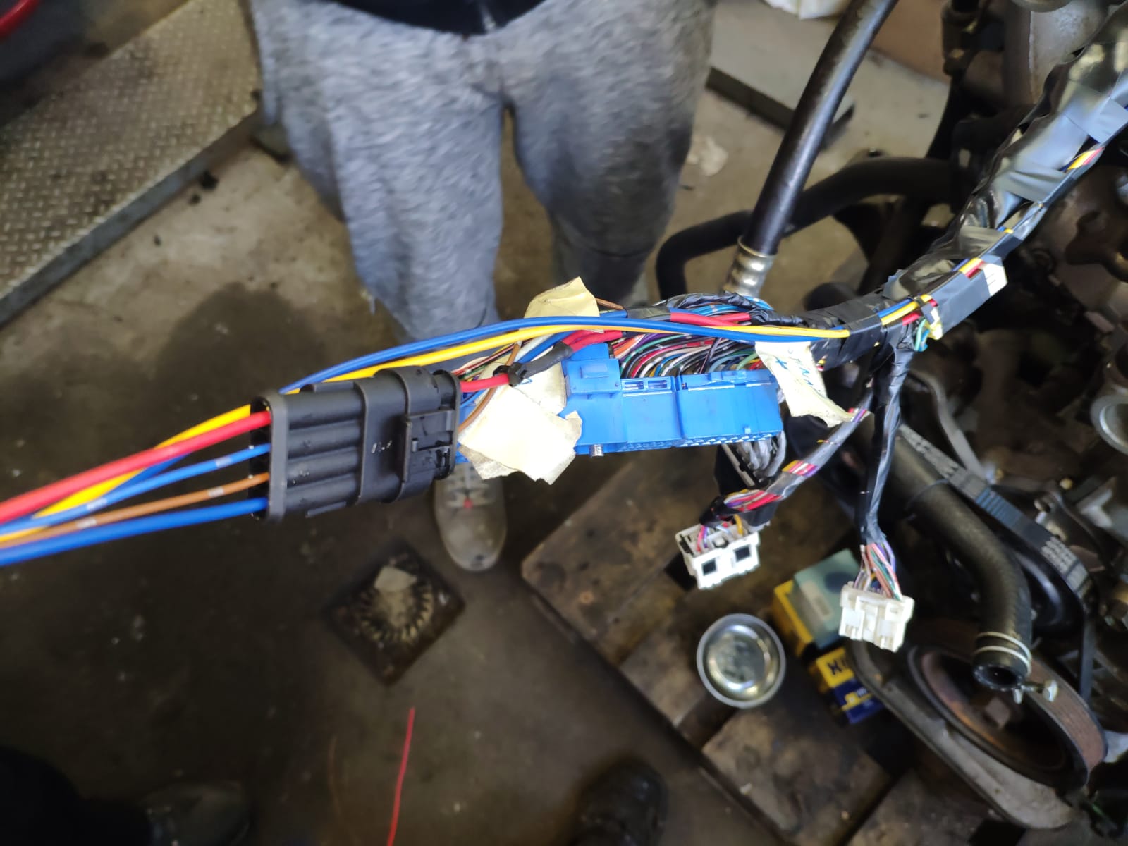

úprava kabeláže pro vvl a poslední přípravy předtím než Primera dostane nové srdce

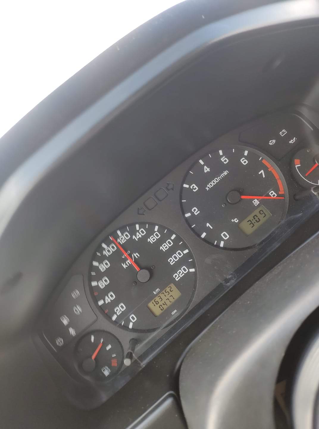

fotky ze zimního servisu 2018-2019, 8. část

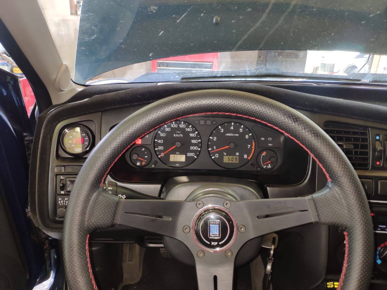

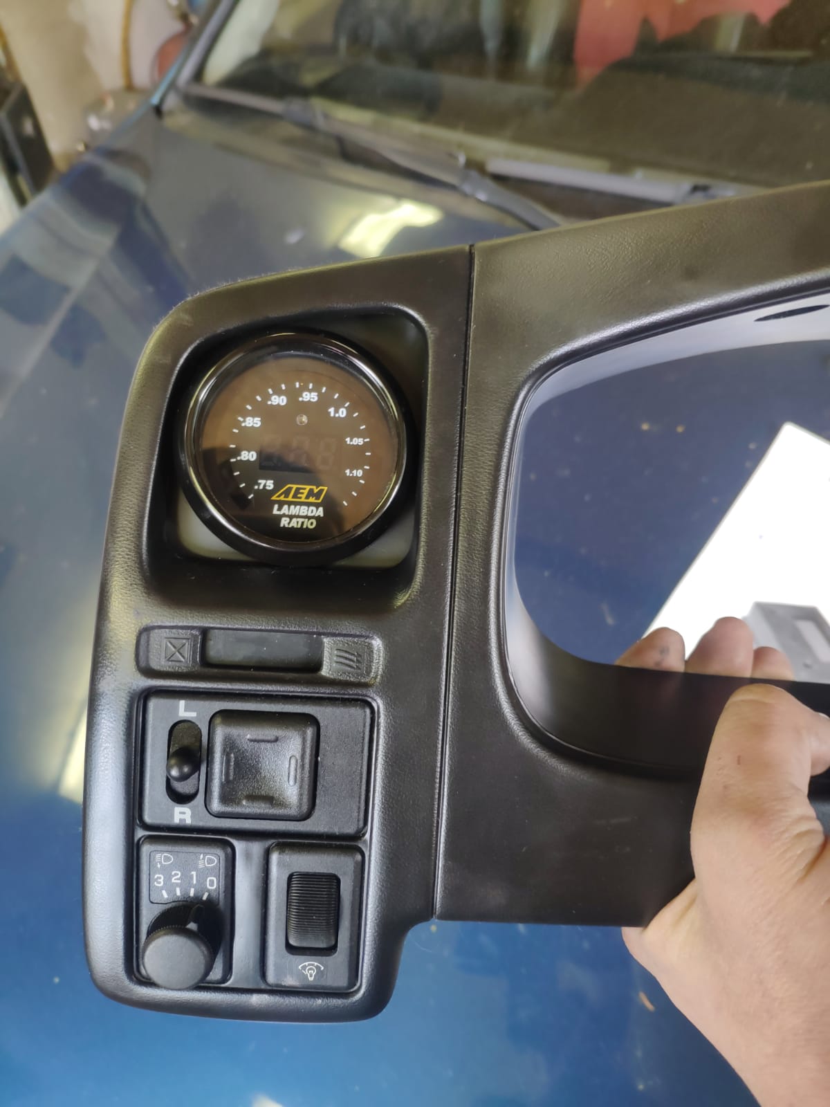

samé budíky
lambáda místo výdechu
JFPerformance
když budíky nestačí :twisted:
chce to gt budíky (max 240 km/h a 9000 ot)

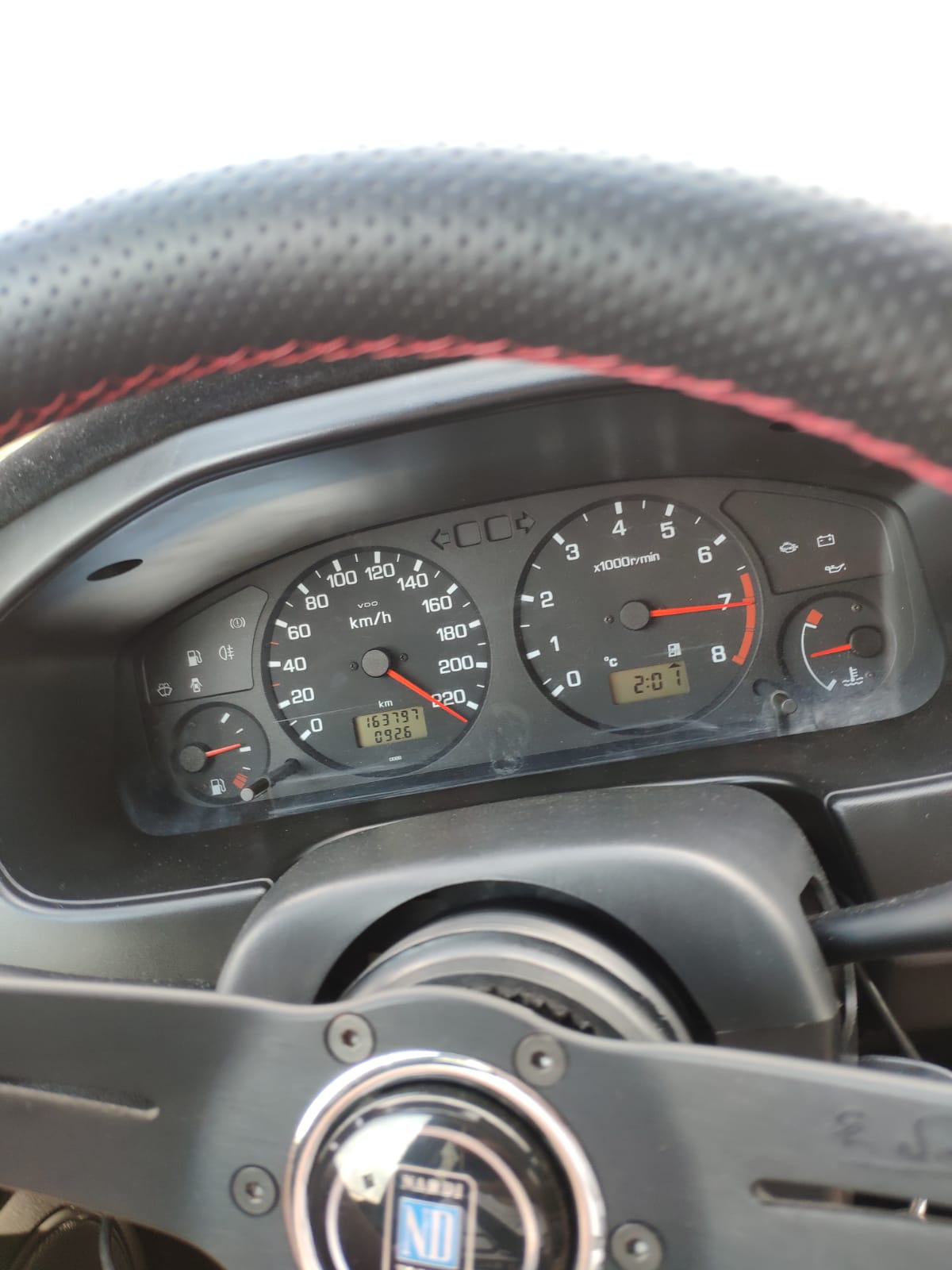

Splnil jsem si sen. Úpravy stály víc než jsem předpokládal, ale nelituju! Primera je moje srdcovka a každá volná chvíle, kdy můžu brzy ráno vyrazit na okresku nebo jet na trackday, je pro mě kulturní událost. Už jen větší 4pístkové brzdy z 300zx/sky r32/r33 pro lepší cit a nebude Primeru téměř kam posunout. A nebo? :twisted:
Omezovač je nyní nastaven na 8800, výše by to pravděpodobně vyžadovalo úpravy sání. I teď je to hoblík pilka a rohlíkovač :smt001
Až se někde potkáme, rád svezu pro představu.

Tak netušil jsem že SRka jsou takhle točivá...něco do osmi jsem čekal..ale devět ne. To je po úpravě ne? Nebo to snad takhle točilo z továrny? Tak 9000 to už je solidní pila...to musí znít super

8800 s n1 vackami alebo to davaju aj seriove vvl? (edit: uz to vidim, su vymenene ventilove pruziny)

Ano, ty otáčky jsou po úpravě. Stock sr20ve má omezovač na 7.000ot. N1 vačky mají jiný průběh než základní a proto je vhodné točit dál. A vyšších otáček bylo bez rizika možné dosáhnout tvrdšími ventilovými pružinami. Je možné se posunout ještě výše, ale to by vyžadovalo další úpravy.
