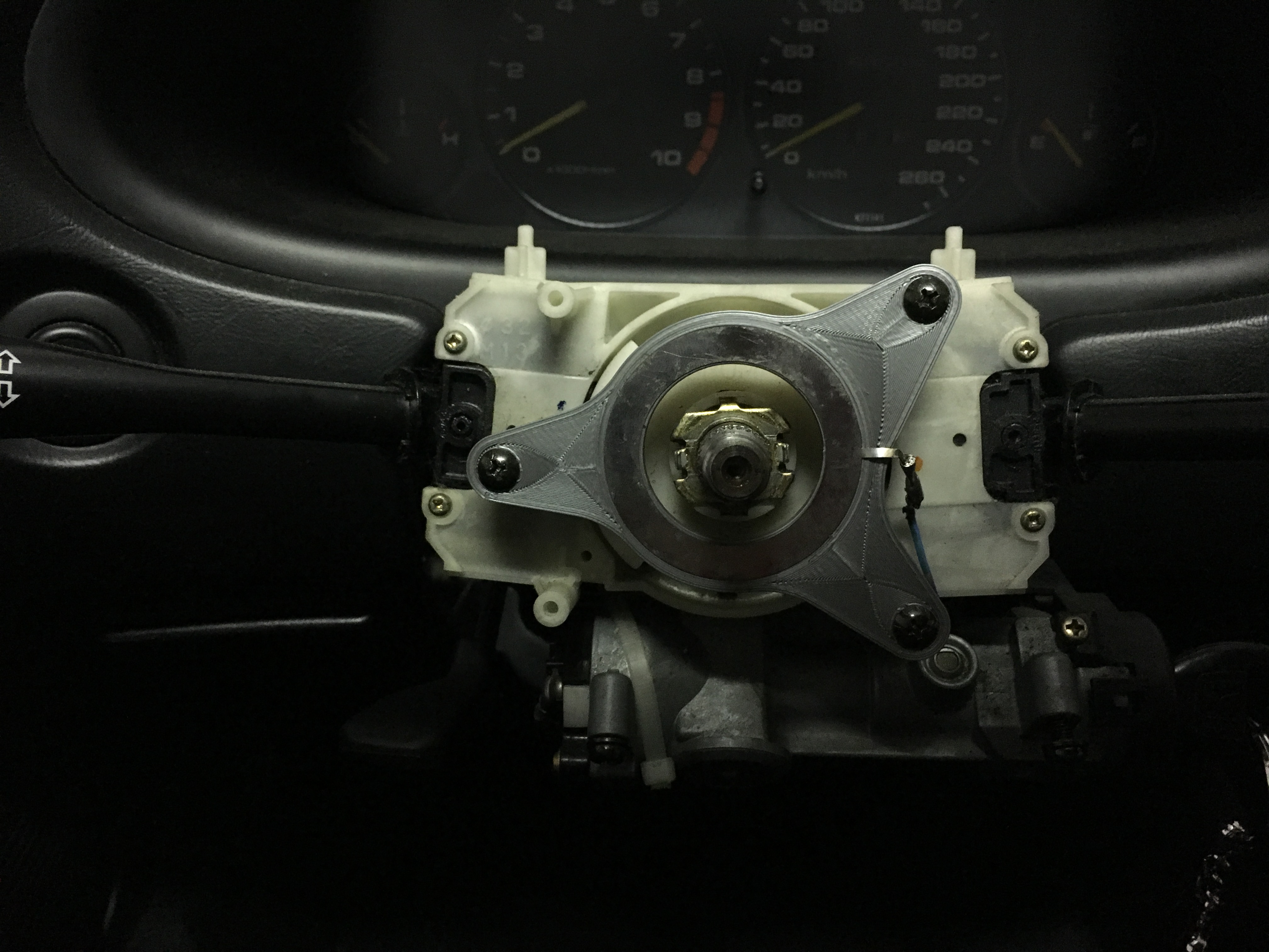

3D tisk v praxi - někdy je třeba si zatroubit

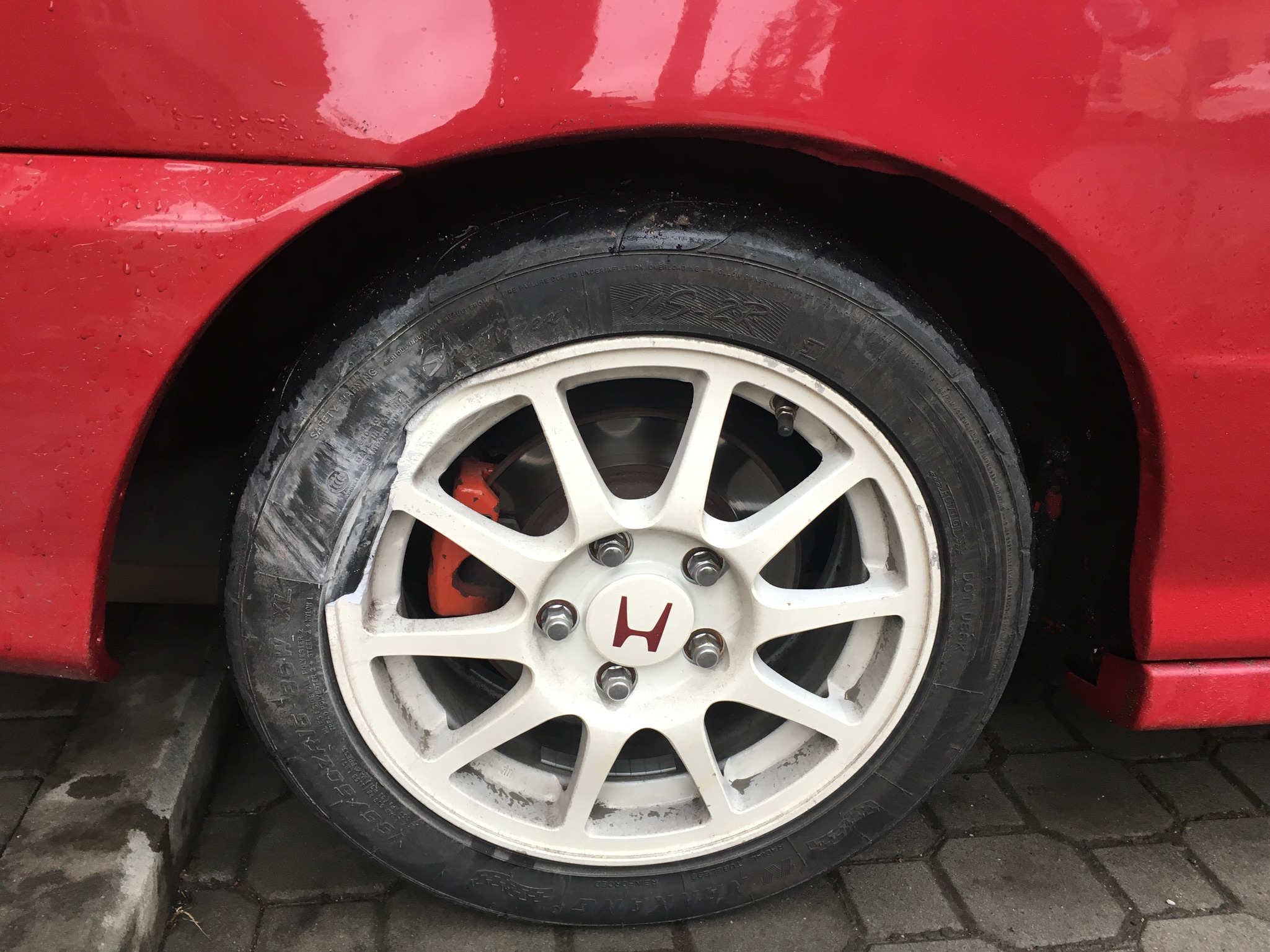

tákže, menší aktualizace... před měsícem jsem to rozbil, nic extra, ale odnesla to pravá zadní náprava a ráfek.. po ránu jsem letěl pro rohlíky do kauflandu s dobrou náladou a zapomněl jsem, že není sucho, nýbrž mokro, a tak jsem vletěl na kruháč jak za sucha a zadek se zastavil až o patník, nepěkná rána, z patníku taky něco zmizlo, s autem jsem dojel ještě domů (12km/40 minut) ve stylu nenaložené tatry
v podstatě komplet pravý zadní zavěšení bez tlumiče + jeden ráfek jsem sehnal od borce z Ostravy (moc moc moc mu děkuju) za šest tisíc
takže aspoň tady se na mě usmálo štěstí

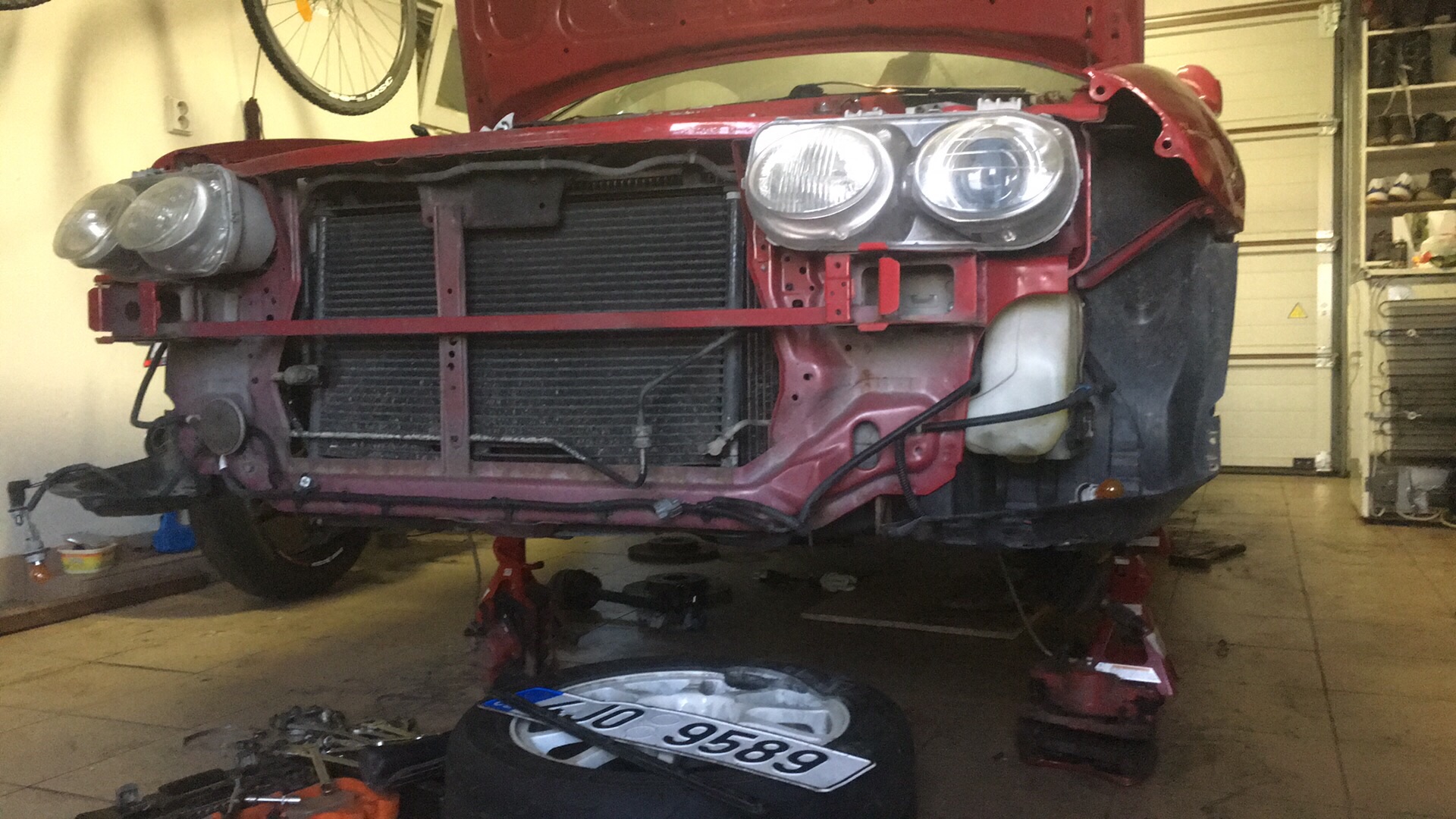

auto mám skoro měsíc zvedlý na stojanech a rovnou jsem teda sundal komplet podvozek, vše nechám opískovat, nalakuju, nahodím polyurethany, vyměním kuláky... spolu s tím jsem přišel na urvanej zadní silent motoru, dávám novej + ho vyleju polyurethanem (kdyžtak mi to rozmluvte, pokud mi bude skákat palubka
), netěsní mi vana - přetěsním, vyměním olej (nečekaně) a nasadím podkovu s čidly ohledně tlaku a teploty oleje, co mám ještě od předchozího majitele.. ještě obmotám mezisvod co je hned u vany, aby to neohřívalo olej... to je prozatím vše
PS: zalomil jsem dva šrouby, jeden půjde nějak vytáhnout, ale ten druhej jsem nechal v kastli, konkrétně na místě ramínka sbíhavosti, kde je na houby přístup.. nějaký řešení tam jsou ale jak mně se do toho nechce
kdyby měl někdo radu, jak to dostat dolů, sem s ní, díky
