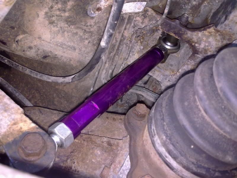

tak konečně jsem začal přehazovat věci, dneska byly na řadě tlumiče a zadní camber link
jinka při ležení pod autem jsem zjistil, že mi uletěla páska z mynžety na poloose, tak je to tam kolem trochu voblitý, silentbloky na předních ramenech to maj za sebou, ale bohužel nebudu moct použít podle všeho ramena ze stříbrný, jelikož jsou trochu jinak řešený, a taky příjemný potvrzení, že kasle je prakticky bez vážnější koroze, jenom sem tam nějaká povrchovka a taky další věc, že přední stabilizátor je už oloženej v uretanech :D
pro rejpaly hever držel jenom zadní nápravnici :D

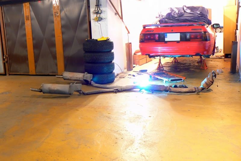

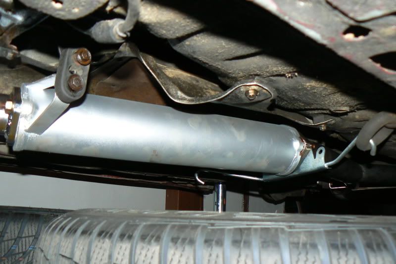

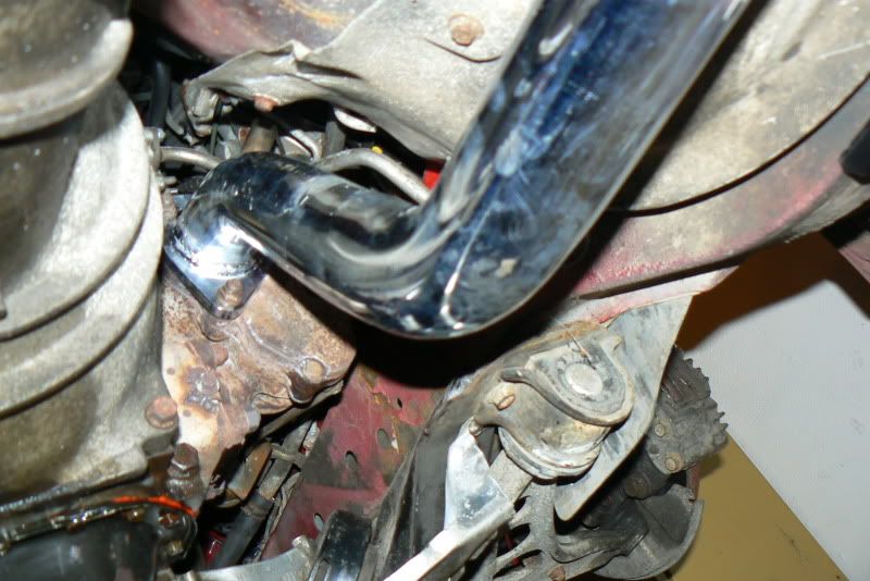

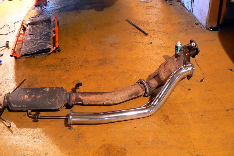

tak jsem dnešní volný den v práci strávil jak jinak než pracovně :D
konečně jsem měl všechno potřebný, tak jsem nahodil výfuk, neni to nic uřvanýho, ale je to přesně tak jak se mi to líbí, víc fotek po instalaci jsem bohužel neudělal, chíply mi baterky :mrgreen:
starý jsem se rozhodl sundat v jednom kuse -> hovado těžký :lol:
starej začátek proti novýmu
tož nějaké to se zvukem max cca 4200ot/min

pěkný :-)
Re: speedy_s - Mazda RX-7 1989 Turbo II (Lucka)
Příspěvek od petan_250 » 16 pro 2011, 21:59
Plamenaci nebudou? :) Jak to tak pozoruji ted vede Pallas :twisted:
Příspěvek od MeTaN » 17 pro 2011, 16:15
uplny ideal, takhle se mi to libi :)
Příspěvek od Xcriss » 18 pro 2011, 02:06
pekne speedy :)

zbytek fotek výfuku na autě, jenom začátek, konec všichni znáte :D
