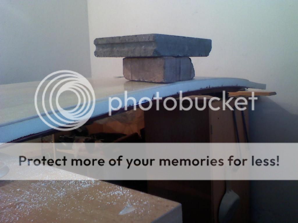

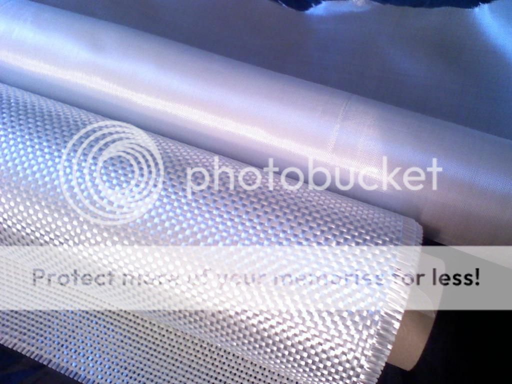

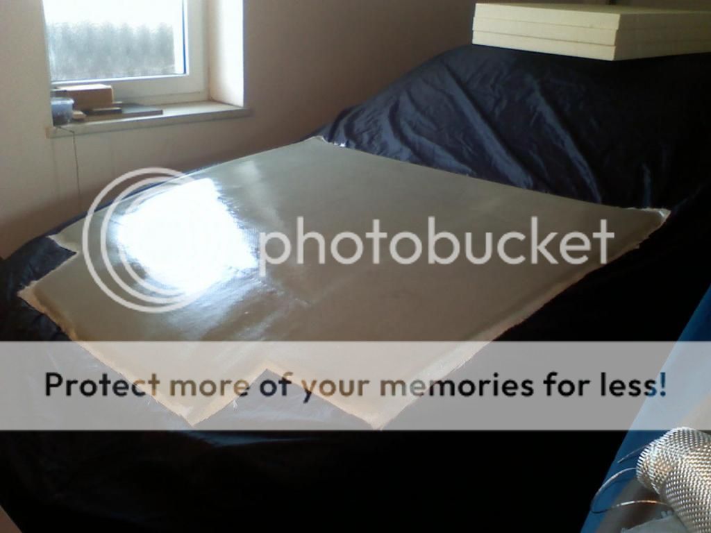

Tak konečně sem zvolil správný kompozit a konečně sem dohonil pevnost takovou jakou jsem si představoval :)...předtim sem udělal 7 vrstev z 80ky tkaniny nyni mám 590ku a to tri vrtvy + jednu jemnou vrstvu takze mam 11 vrstev.....kapota bez výstuh už ma v zatížení pevnost cca jako plechova z výstuhama ovšem v krutu je porad silne nedostačujíí....věřim že to dozenou spodni výstuhy které budou pusobit i proti zvednuti předních rohů kapoty nejspis budou výstuhy i stejne vysoké jako seriové tudíš bude kapota dosedat i na tesnici gumy a gumové dosedaci terče :) Nyní se chystám kapotu oříznou a pustit se do navareni oka do plechu na uchyzeni do predniho zamku plech pak prijde vlaminovat do kapoty pod minimálne jednu vrstvu tkaniny pak bud prijdou na řadu lemové výstuhy a pak průduch ale možná to bude opačný postup jeste nevim....

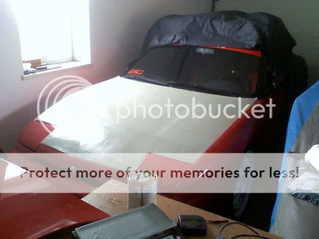

Příspěvek od 200sxfabi » 08 úno 2012, 20:09
ne to bude přímo kapota....na fotce se to nezda ale povrch to ma dobrej...o dost lepší než sem čekal po přebroušení to ma povch uplne rovny a po dokytovaní to bude dobré....na kapote bude i pruduch a pak až podle hotove kapoty z pruchudem se bude delat forma :)...věřim v úspěch :)...ono mi asi nic jiného nezbýva nez veřit :) ..jiste ze by bylo lepsi delat to do formy ale nechce se mi delat dve formy s tim ze jednu muzu pak vyhodit....udelám formu až podle hotové kapoty :smt002

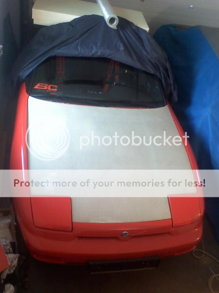

Re: FABI - Nissan 200sx S13
Příspěvek od 200sxfabi » 09 úno 2012, 12:15
zhruba oříznuto na přesný rozměr budu brousit růčo podle staré kapoty :) ale už to vypada jako kapota :)

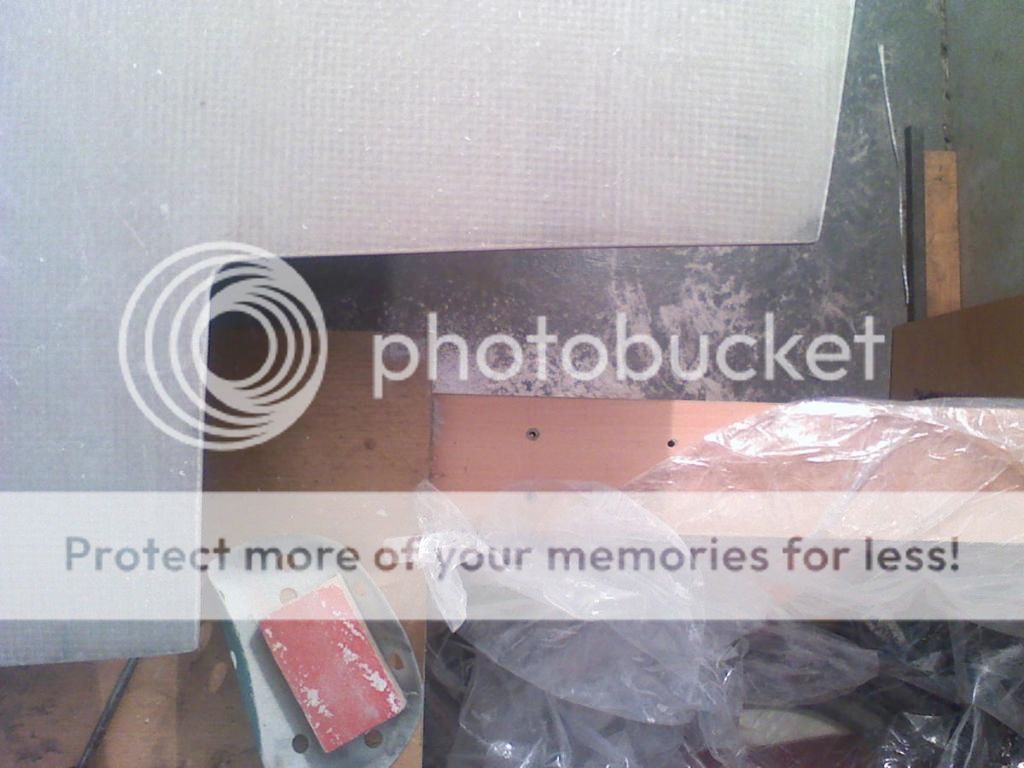

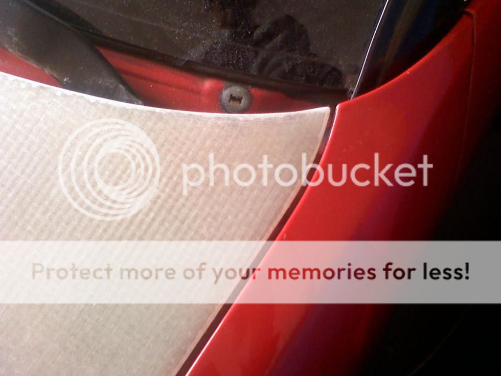

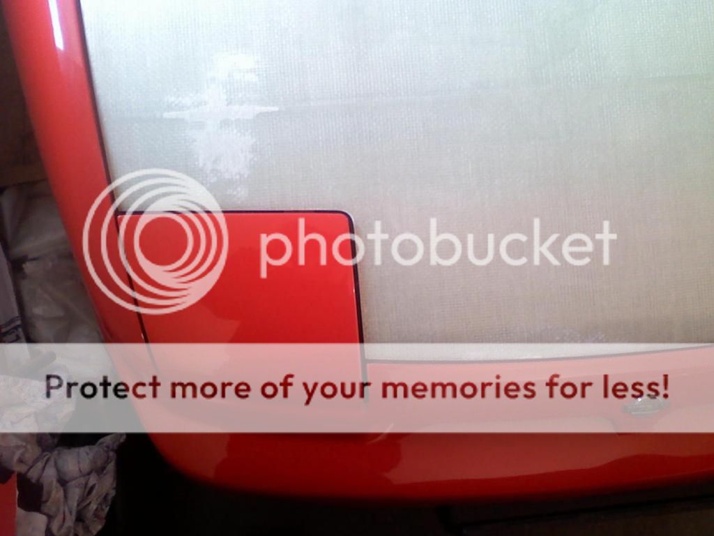

Příspěvek od 200sxfabi » 15 úno 2012, 15:36
tak jsem si dovezl druhou kapotu podle které brousím a už to začína pasovat uplně parádně :twisted: ještě mi zvýba obrousit stranu lemující okno a bude to a může začit to nejhoší...průduch :!: 8) :!:

Ty jo :-) super!! Maš to i hezky vybroušené.Supr prace!!!.Jak je to asi s tloušťkou ty všechny vrstvy co máš ted ? Chtěl bych to taky jednou zkusit :-) rozšiřené blatníky na Zetko v GT stylu :-)

Příspěvek od 200sxfabi » 15 úno 2012, 20:15
Christo píše:Ty jo :-) super!! Maš to i hezky vybroušené.Supr prace!!!.Jak je to asi s tloušťkou ty všechny vrstvy co máš ted ? Chtěl bych to taky jednou zkusit :-) rozšiřené blatníky na Zetko v GT stylu :-)
Děkuju díky :)...tlouštka je tak cca 3mm :) :D

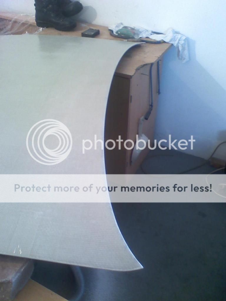

Příspěvek od 200sxfabi » 16 úno 2012, 15:09
Tak už je to komplet dobroušený...pasuje stejne jako plecháč seriovej...a pomalu rozjíždím výstuhy extrudákový....asi si jich co nejvic narezu nalepim a brousit to budu az nalepeny na potřebnou výšku aby to sedelo na dosedací terče :)...pro rýpali, o že je okousanej ten plystak je jedno bude v tech mistech brousenej aby mely ty vystuhy tvar cca jako seriové tzn. rádiusové náběhy :!:
