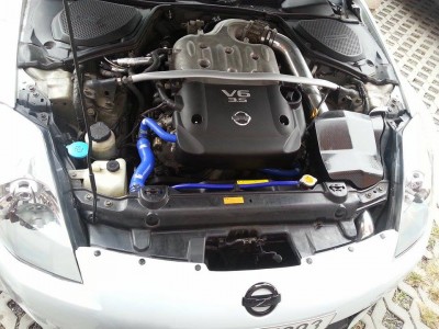

Jinak, aby se neřeklo, že se teď nudím, tak jsem konečně namontoval hadice od Samco (díky Christo ;) ) a vyleštily se lampy. Další etapa budou ty stabilizátory a mezitím to s těma vačkama promyslím :idea:
