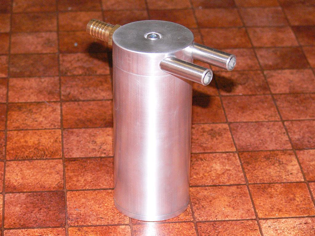

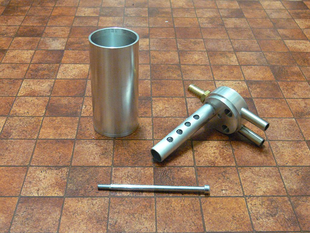

Jelikož současný oil catch tank je dost malý a špatně se vylívá, tak sem si vyrobil nový z hliníku.
Napadlo mně, že kdyby měl někdo zájem, tak můžu vyrobit další. Víčka bych pak už nedělal v ruce, ale nechal bych je vyfrézovat na CNC, aby to vypadalo pořádně. Pokud budete mít zájem, tak mi napiště SZ, abych věděl, jestli se tím mám dál zabývat, nebo to nechat být. Rozměry OCT (bez fitinek) jsou 150x80x60mm a celková váha je 750g.

Pekna krabicka! 8-)

Moc pěkná práce. Skoda žes to neudělal dřív mohl jsem se inspirovat :D

To bude tak 56mm vnitrkem...

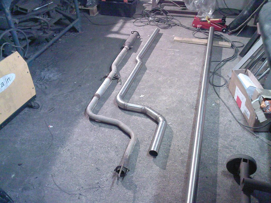

Konečně už mám doma všechen materiál pro stavbu výfuku, takže o víkendu začínám.
Po troše hledání se mi podařilo najít MIG/MAG trubičkový nerezový drát Bohler EAS 2 FD, kterým se dá vařit v ochranné atmosféře CO2. Drát je sice poměrně drahý (cca. 600Kč/kg), ale zase nemusím shánět flašku a argon, takže ve finále ušetřím.
Kdyby jste ho někdo potřeboval, tak se dá sehnat na pobočkách firmy Chobola (já ho objednval konkrétně v Olomouci).

Tak sem konečně začal vařit výfuk a s tím trubičkovým drátem to jde úplně nádherně.

kde jsi bral trubky? vypada to hezky, snad jen to zadni koleno bych tomu odpustil pro lepsi flow :)

MeTaN: trubky sem bral tady: http://www.nerezmaterial.cz/ To malý esíčko sem tam radši nechal kvůli tomu, že v tom místě vystupuje řadící páka, tak aby mi nebouchala o trubky výfuku. Snad to nebude až taková restrikce.

Toto je stavbička :) Krása :)

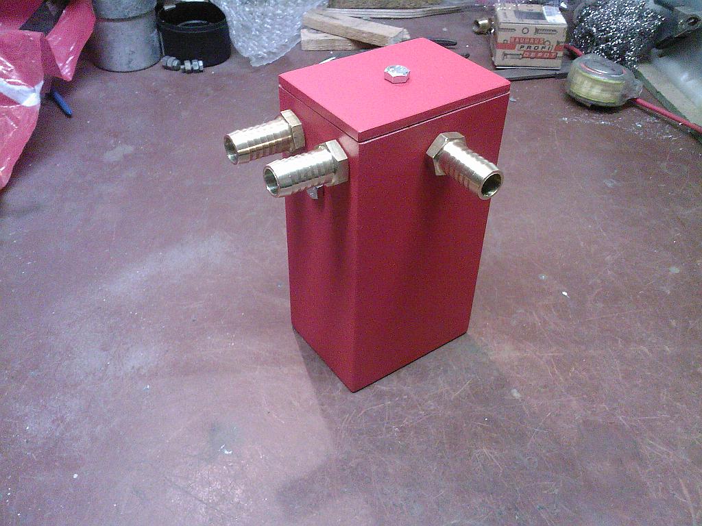

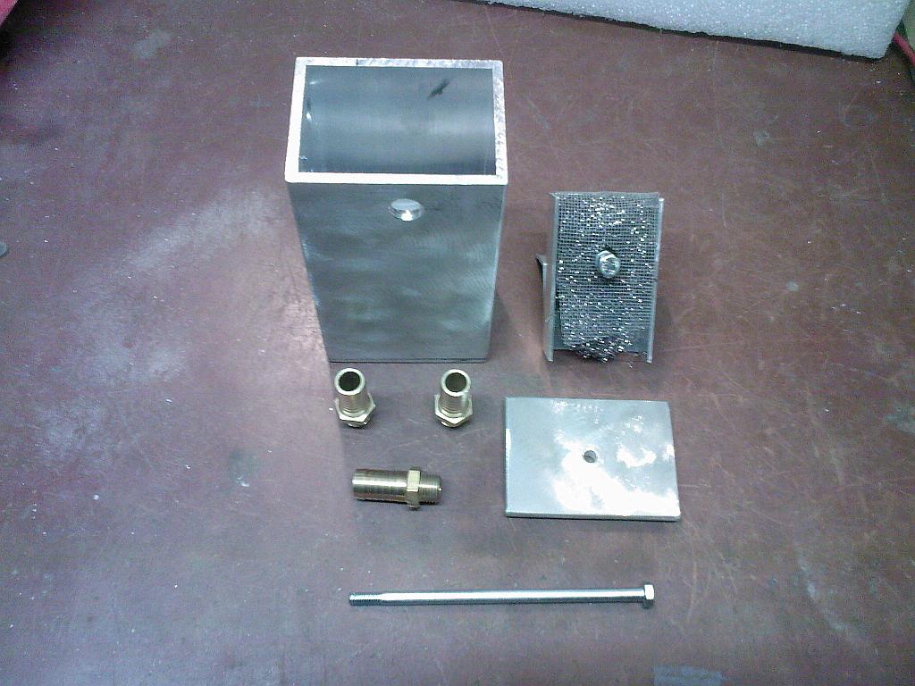

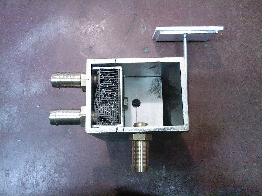

Nedalo mi to a OCT sem úplně kompletně předělal. Výrobně je to sice náročnější (dražší), ale funkčně i vzhledově je to o dost lepší.
Všechny hadice jsou teď navedený do přírub na víčku, takže se při vylívání nádobky nemusí odpojovat a stačí jen povolit jeden šroub a oddělat celou spodní část nádobky.
Vstupy jsou udělaný z nalisovaných nerezových trubiček o průměru 12mm. Výstup je řešený 12mm fitinkou se závitem G1/4. Díky tomu je možný fittinku vyměnil za kolínko v případě kdy bude potřeba vyvést výstup na jinou stranu.
Zjištění hladiny náplně se dělá pomocí centrálního šroubu, který po povolení slouží jako měrka.

Luxusní... Jaká bude cenovka? :D

Příspěvek od LJay » 28 úno 2013, 11:40
Díky za pochvalu. Cena by měla být 1100,-. O víkendu to ještě jednou spočítám a hodím sem pak inzerát.
Vím že cena není úplně nízká. Dost jí navyšuje právě to obrobení zátek na CNC a přesný nakrácení profilů kvůli těsnosti, ale zase na druhou stranu za tyhle peníze se u nás dají sehnat jen ty levný čínský OCT, který nemají žádný separační přepážky, takže bez dalších úprav jsou spíš jen na ozdobu. To byl taky hlavní důvod, proč sem si navrhnul svoje OCT.

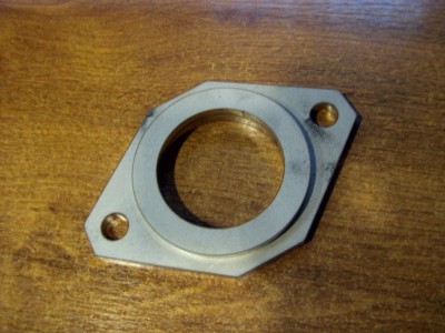

Dneska sem si vyzvednul poslední díl potřebný pro výrobu výfuku. Je to protikus k této http://www.tegiwaimports.com/2-2-5-coll ... ange-1440/ 2,5" přírubě výfuku.
Nechával sem si ho podle výkresu vyrobit v S-plasmě v Liberci. Doma tomu ještě udělám menší rádiusy na hranách, protože sem výkres nakreslil co nejjednodušší, aby to bylo co nejlevnější na výrobu.
Kdyby se to někomu hodilo, tak sem ten výkres můžu postnout.

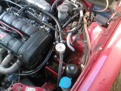

Včera sem namontoval nový OCT a při tý příležitosti sem auto trochu protáhnul po venku, protože sem už začínal mít pořádněj honda absťák :) Asi začínám bejt trochu závislej, ale fakt mi to ježdění s cérem přes zimu chybí :)
