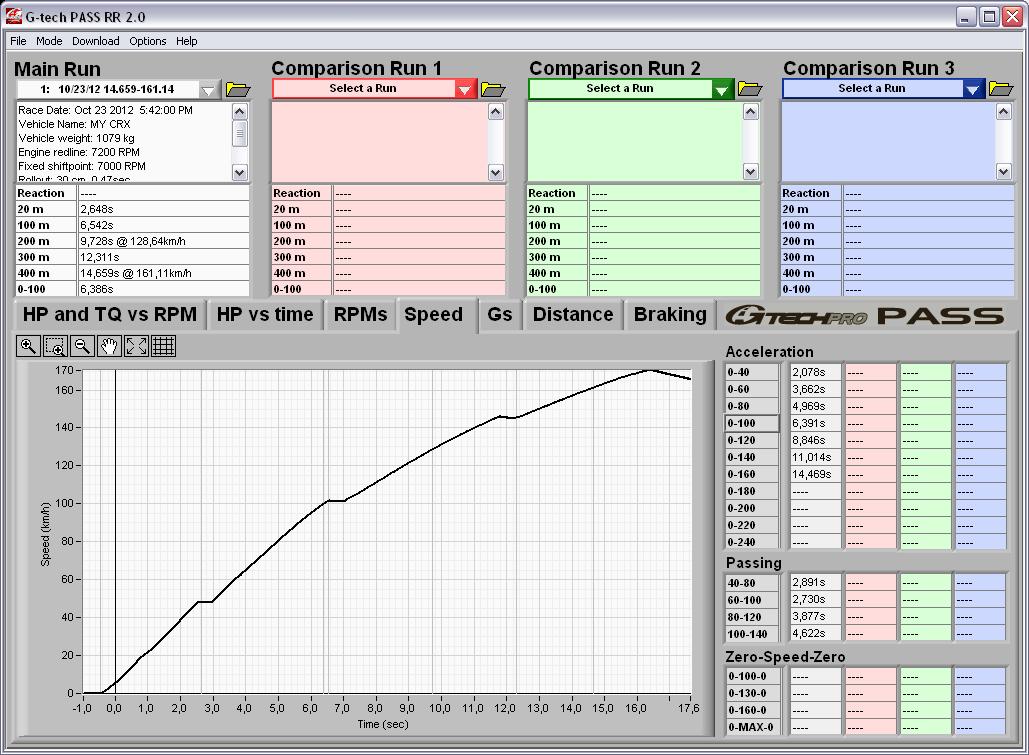

Dneska sem byl Gtechem měřit zrychlení z 0-100km/h a čas na 400m. No a musí se nechat, že to nejede vůbec špatně :)
Zrychlení z 0 na 100 by mohlo být ještě tak o 0,5 možná i o sekundu rychlejší, ale na startu mám dost problémy s trakcí.
Taky se ukázalo, že spojka F1 racing je úplně na pytel a i když sem jí zajížděl skoro 1000km, tak stejně klouže, takže budu muset koupit nějakou jinou odolnější.

6,5s to je mooc pěkný :)

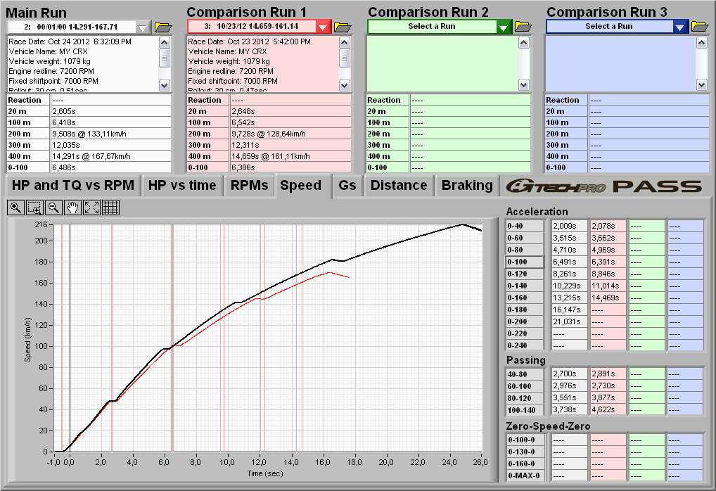

Dneska sem byl ještě trochu prohnat auto a změřit zrychlení z 0 na 200 km/h. Pokud se rozjíždím ze 3000 ot, tak spojka ten ráz ještě snese, ale při vyšších otáčkách už je cítit proklouznutí.
Taky je docela sranda, že auto začíná hrabat i když už je v pohybu. Když ho rozjedu na jedničku a otáčky se dostanou na nějakých 5000, tak se normálně utrhnou přední kola a začne to hrabat :)
Tady je graf z dnešního měření (černá křivka je dnešní jízda, červená ta včerejší). Jezdil sem už za tmy, takže sem se ve vyšších rychlostech už trochu bál pustit to co to jde, ale i tak se to celkem povedlo.

Zrychlení za 6,5, resp. 160 za 13, to už myslim že je úctyhodný a po výměně výfuku to bude už drsná pila.

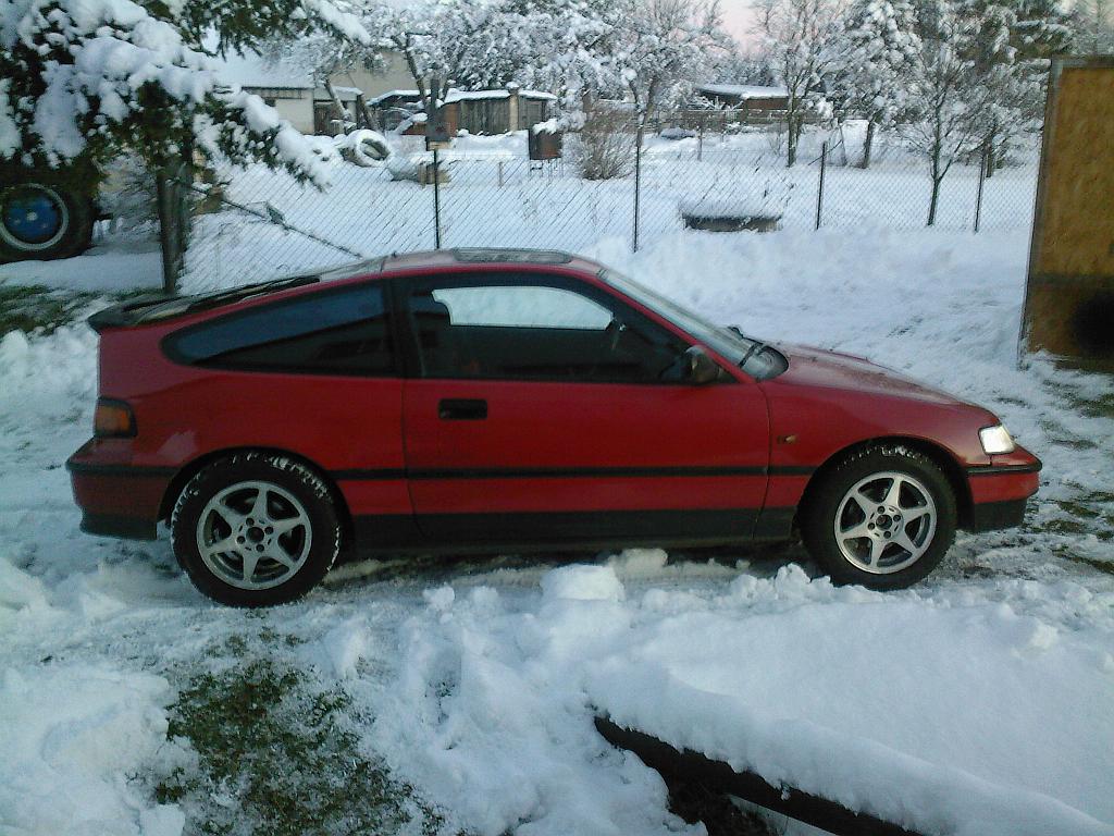

Tak po problémech, který byly spojený s prvním pokusem o nákup jetých ALU disků na zimu se mi na podruhý zadařilo o dost víc a povedlo se mi koupit jety 14" ráfky za dobrou cenu. Člověk co je prodával byl velmi milý a ochotný a nakonec se ukázalo, že má taky CRX, tak sme ještě dobře pokecali :)
Takže teď už konečně nebudu muset auto přes zimu nechávat na těch nevzhledných narezlých plecháčich :)
