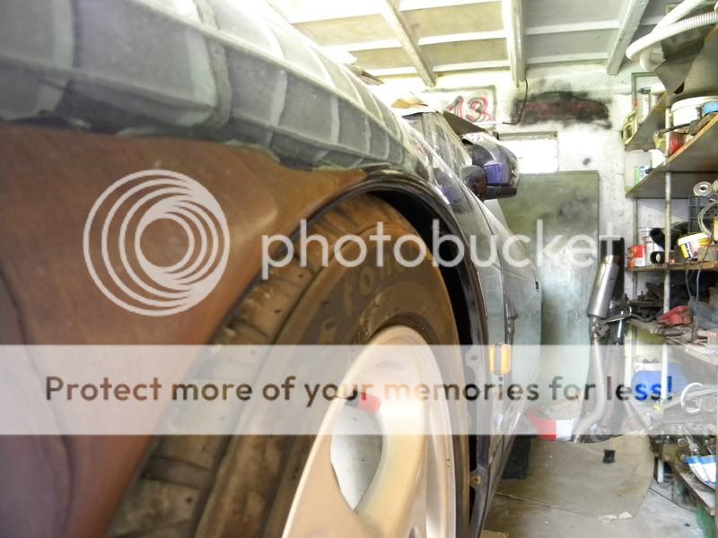

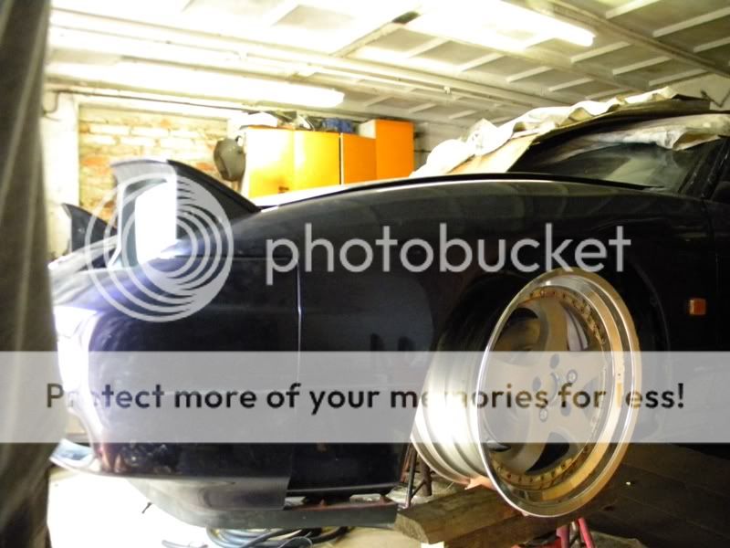

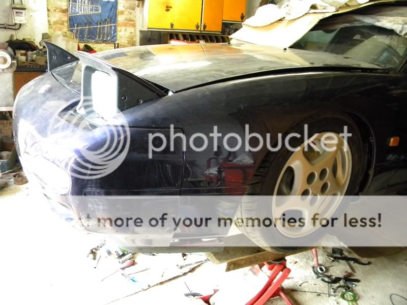

Probíhalo měření a na 225/50-R16 je vršek kapoty 74cm nad zemí :D.
Re: Koudy - 200SX S13
Příspěvek od speedy_s » 05 zář 2011, 19:00
na těch workách to bude geniální
Příspěvek od Koudy » 05 zář 2011, 19:06
Půjdou o 2cm ven :D . Ale potřeboval bych ještě zbylá dvě :(
Příspěvek od 200sxfabi » 05 zář 2011, 19:20
Koudy píše:Probíhalo měření a na 225/50-R16 je vršek kapoty 74cm nad zemí :D.
:D Tak mi to nedalo a letěl jsem to přeměřit taky :D ... kapota cca 79-80cm a střecha cca 123cm 8) ....holt máš prostě většího placáka 8) ....kola pujdou na podložky nebo máš zas nákou speciální kouďákovinu jak s nima ven :D...mě by se taky líbili venku vic až jen abych neměl mezi pruzinou a pneu par mm ale hlavne bych musel jit z predkem nahoru protze už bych drhnul blatníky který stejně občaš škrtnu...ale až pujdu na geo budou větší ačka a zalezou si dovnitř tak by to mohlo přestat :)....už se těšim až mi z ničeho nic zabubláš před barákem :D ...hodně zdaru :wink:
Příspěvek od Xcriss » 05 zář 2011, 20:21
No jo, ale Koudy ma vrsek jeste vyvyseny ne? :lol: Zitra taky zmerim at je sranda :P
Příspěvek od Koudy » 05 zář 2011, 20:23
To je pravda o 2cm :D . Takže 72 :lol:
Příspěvek od Koudy » 05 zář 2011, 21:44
Ven to půjde kvůli S14 ramenům o 1cm a pak 1cm podložka kvůli tlumičům a třmenům.

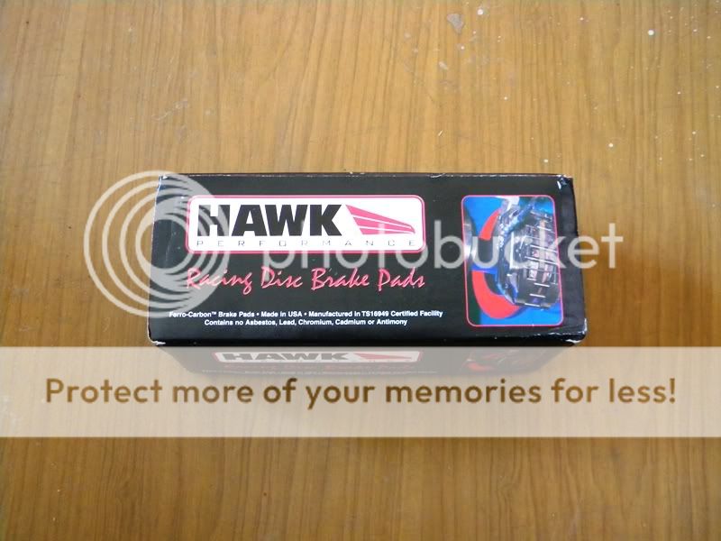

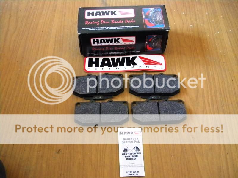

Minulý týden dorazily přední desky Hawk HP+. Sem zvědav jak budou fungovat :) .

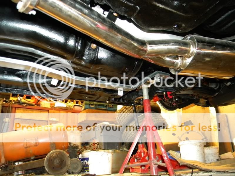

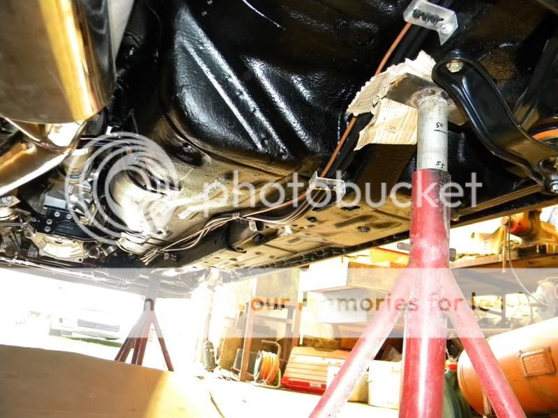

Příspěvek od Koudy » 31 bře 2012, 14:25

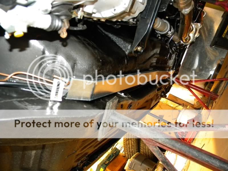

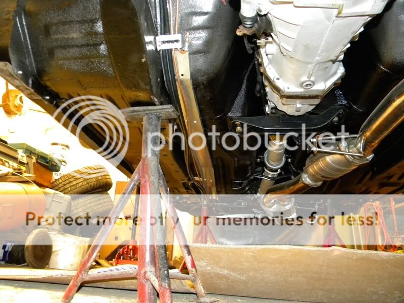

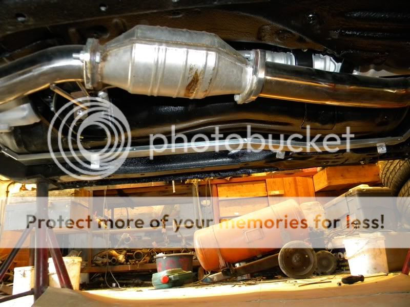

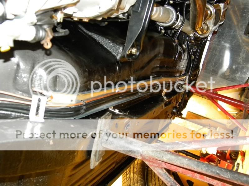

Našla se chvilka a chuť něco udělat, tak jsem zaplechoval potrubí pod autem. Jelikož mám flexi palivové trubky, nebylo ani jiného vhodného řešení. Obzvlášť když sem viděl jak si s nimi pohrál tlak, který se bude ještě zvyšovat.
Taky sem začal vymýšlet podplechování celého předku, ale bude to pakárna :D .
Příspěvek od MeTaN » 31 bře 2012, 16:11
pekne pekne, jen nevim jestli s tou vyskou ma cenu davat tam neco navic :D
Příspěvek od Koudy » 31 bře 2012, 17:02
Však to je plechovej suspenzor, abych neprošoupal trubky :D Zas tak nízký to nebude. Jen občas :D
