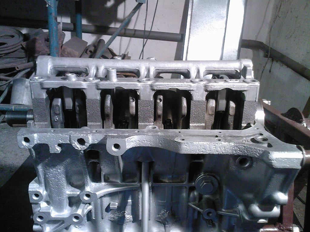

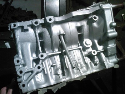

Po delší době sem hodím menší update. Podařilo se mi sehnat barvu na lakování bloku motoru http://www.motipdupli.cz/dep/193-barva-na-motory/ a vypadá to s ní docela slušně.

Dneska sem si přivezl domů vyvážené komponenty a taky už mám dolakovanou hlavu. Jestli najdu o víkendu trochu času, tak dovyčistím blok, abych mohl pomalu v příštím týdnu začít skládat spodek motoru.

Menší upgrade. Není to sice buhví jakej pokrok, ale jen finální čištění bloku mi zabralo přes 5 hodin práce. V úterý až bude volno, tak ještě zkontroluju vůle na klice a pak jí tam našroubuju napevno.

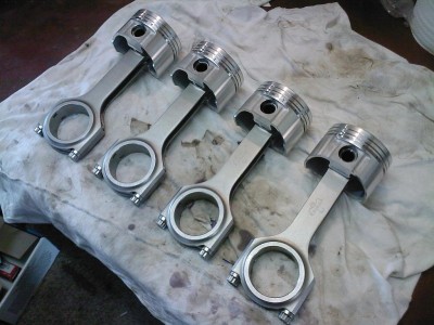

Jelikož jsou kluci od Eaglu asi přesvědčený, že stavby Déčkových motorů s jejich ojnicema je potřeba trochu okořenit, tak je navrhnuli tak, aby je bez úpravy bloku a klece uložení klikového hřídele nešlo použít
Takže mně teď čeká trocha broušení.

Tohle sem už viděl u vícero staveb D16, akorát ne v takovým měřítku. Na SOHC D se většinou odfrézuje hrana klece, pak je to OK.

Koudy: mně to právě drhne v tý klecy po celý ploše, takže sem musel přistoupit k trochu brutálnějšímu ubrání materiálu, tak jen doufám, že to časem nepraskne. Taky sem musel ubrousit i kus bloku, protože tam to drhlo taky

Hezkej progres a ty ojnice me docela zarazily.

no vypadá to velice zajímavě

Zemi: já sem o tom kdysi četl, takže sem s tím tak nějak počítal, i když sem tajně doufal, že se tomu vyhnu
Dneska sem na test sesadil kliku, ojky a klec klikovky. Po úpravě se už ojky protáčí bez problémů a mají u potřebný odstupy od bloku a klece. Když to půjde dobře, tak o víkendu zabrousím pístní kroužky a začnu finálně kompletovat spodek motoru.

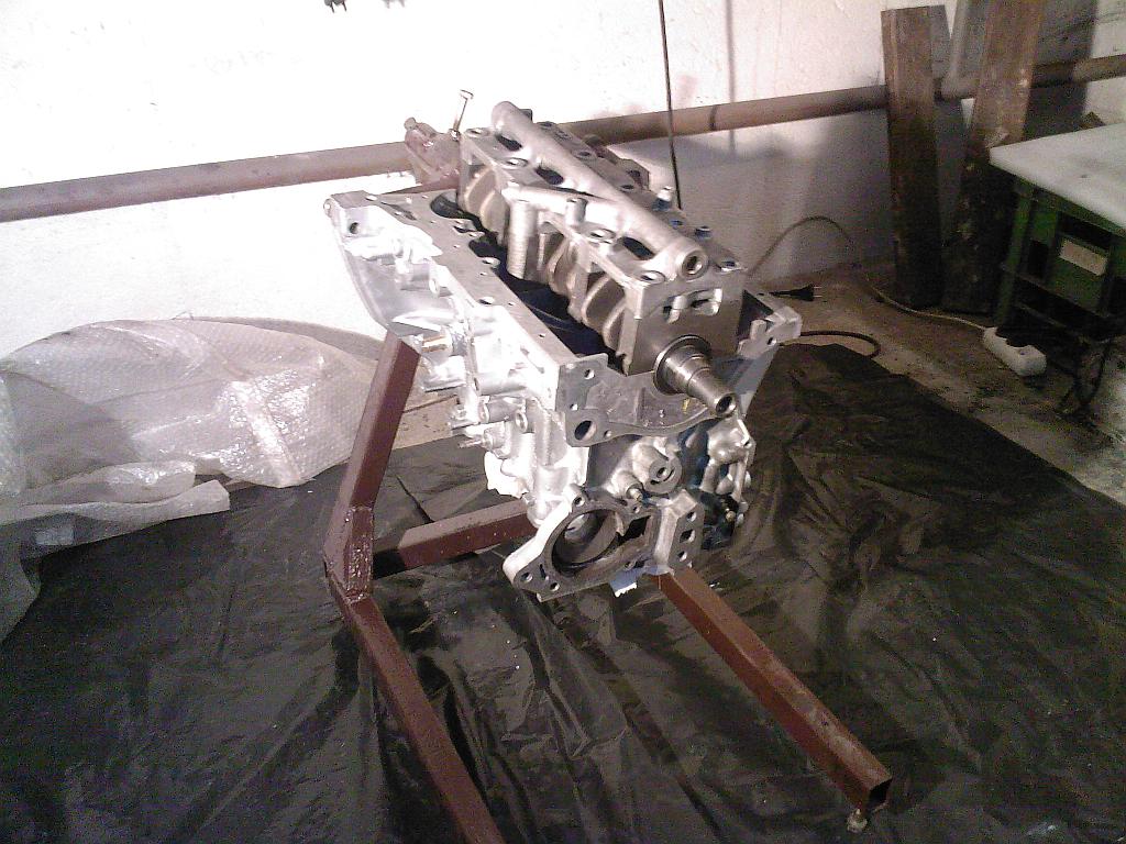

Dneska sem zabrousil a nasadil pístní kroužky. Přeměřil vůle na ojnicích a celý to zkompletoval dohromady.

Jelikož sem musel kvuli jedný chybce při kompletaci, vyndat znovu písty a ojnice, tak sem toho využil, a trochu sem posychroval přední část bloku, která byla od něčeho nažraná. Není to sice úplnej zázrak, ale rozhodně to vypadá líp než před tím
