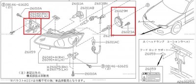

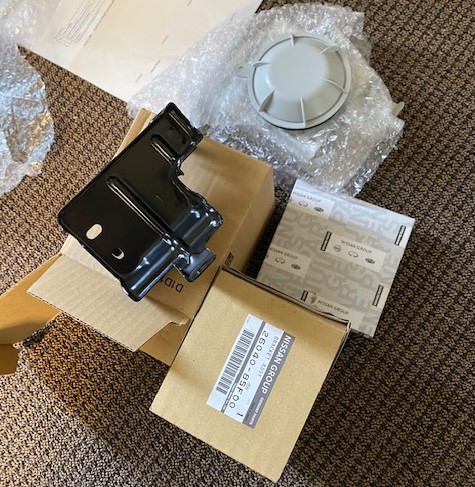

Drobná ukázka toho, proč se projekt táhne, takhle je to víceméně s každým dílem.
Když jsem s15 koupil věděl jsem, že není 100%, ale to asi nebude žádná za rozumnou cenu v Evropě. Jeden z detailů, kterého jsem si všiml byly uvolněné přední světla, ale jelikož auto bylo částečně odstrojené a pak složené na cestu, tak jsem si říkal, že budou pouze nedotažená, nebo ne všemi šrouby. Při rozebírání jsem zjistil, že chybí držáky světel na vnitřní straně obou světel a zadní kryty žárovek.
Tak začlo pátrání, v Evropě bez šance (ještě možná krytky žárovek, jelikož by měli pasovat i z jiných modelů), ale držáky vůbec. Tak jsem kontaktoval známé v Austrálii a někde byla pravá, někde levá, ale ne obě a po zkušenostech s dopravou z Austrálie v posledních měsících jsem se toho trochu bál. Takže se to objednalo z Japonska, podařilo se najít místo kde ještě mají nové kousky skladem a objednat. A teď poslední fáze pošta, kdy námořní dopravou je to minimálně 3 měsíce, bez možnosti sledování zásilky a bez záruk, nebo kurýrní letecká přeprava Fedex, nebo DHL. Nakonec jsem vybral leteckou dopravu, která stála 1,5x tolik než samotné díly a samozřejmě se z ní platí clo a DPH.
Proč to sem vlastně píšu? Je to z toho důvodu, že spousta lidí se kouká na stavby aut a často pak slyším, proč to stálo tolik, to je nesmysl, proč to trvalo tak dlouho, to bych zvládnul rychleji. Kouká se na specializované firmy, které takováto auta staví skrz prsty v domění, že svoje klienty obírají. Ale pokud má člověk smysl pro detail, tak to holt trvá dlouho a stojí hodně, ale ve výsledku je pak obrovský rozdíl. Jako třeba tento příklad, mohl jsem to nechat bez krytek a držáky svařit z tyček a podložek, bylo by to rychlejší, účel by to splnilo, stálo by to asi míň jak desetinu, ale pokaždé kdybych otevřel motorový prostor, nebo viděl zkondenzovanou vodu ve světlech bych si říkal, že to šlo udělat líp.
Doufám, že alespoň někomu ten projekt přijde zajímavý.
Pokračování příště bude zadní náprava z GT-R R32, která konečně dorazila do ČR.
Tak tak, riešiť detaily a ešte k tomu poctivo zaberie veľa času/energie/peňazí. Mohol by si tu dať odkaz na ten japonský kontakt, prosím?
Tentokrát se to podařilo vyřešit online přes https://www.amayama.com/en, ale normálně většinou díly řeším pomocí známých z drift závodů v dané zemi (v Japonsku z D1GP/FD Japan, Amerika FD, Austrálie z Drift Allstars, Rusko RDS apod.). Většinou to nakonec stejně objednám na nějakém shopu, ale mám lokální podporu v místním jazyce, co je občas k nezaplacení, obzvlášť pak v Japonsku. Upřímně bych bez těch kontaktů ani do tohohle projektu nešel.
jo, znám to, je to boj, ještě pokud jde o S15, Skyline, atd

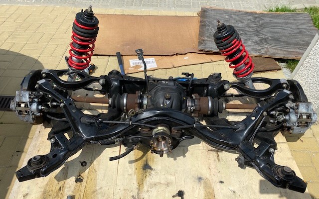

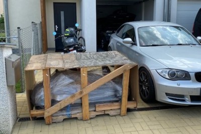

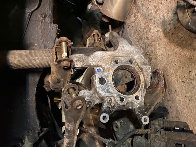

Jak jsem již zmiňoval, konečně mi dorazila zadní náprava a části přední nápravy do ČR (na cestě z US od února), dostat z Ameriky balík o hmotnosti 200kg během pandemie se stal zajímavou zkušeností (např. nacenění dopravy FedExem na 820.000,- CZK
). Ale nakonec se podařilo.
Proč vlastně celou nápravu?
1) Protože z ní potřebuji diferenciál (nejsilnější R200), v sérii je tam 2way lamelový vnitřek, ten ale půjde pryč a dá se tam 1,5way KAAZ SuperQ, sériový finální poměr je 4.11, ale půjde tam s největší pravděpodobností 3.69 (který už je doma připravený)
2) poloosy s šesti šrouby (lepší rozložení hmotnosti kvůli harmonickým vybracím ve vysokých rychlostech) a zároveň by to měli být nejsilnější OEM poloosy, které se vejdou do s15
3) náboje (kvůli poloosám)
4) vnitřní bubnová brzda (kterou s14 ani s15 nemá) a brzdiče z Porsche, které použiju na zadní nápravu nemají úpravu pro parkovací brzdu, protože je to řešeno také vnitřním bubnem. Na S13 mi vnitřní buben fungoval dobře, takže jsem se rozhodl jít stejnou cestou. Na drifty to nebude, takže hydraulická ručka není třeba.
No a když jsem sháněl všechny tyto komponenty, tak se nedali sehnat dohromady, x differenciálů, poloos, nábojů mi uteklo jen kvůli tomu, že jsem čekal, až bude vše. Zvlášť to pak díky poště vycházelo na nesmysl. Zbytek dílů (jako např. komplet Nismo GT-R R32 podvozek) bude na prodej.
Co mě velice mile překvapilo, na to že se jedná o přibližně 30let starou nápravu, tak všechny šrouby jako nové a jediný problém nebyl při rozebírání, že by bylo něco zatuhlé apod. Hodně se mi také líbí hliníkové těhlice, kdybych tolik nesnižoval, tak bych je asi použil, krásné zpracování a zlomek váhy oproti s15.

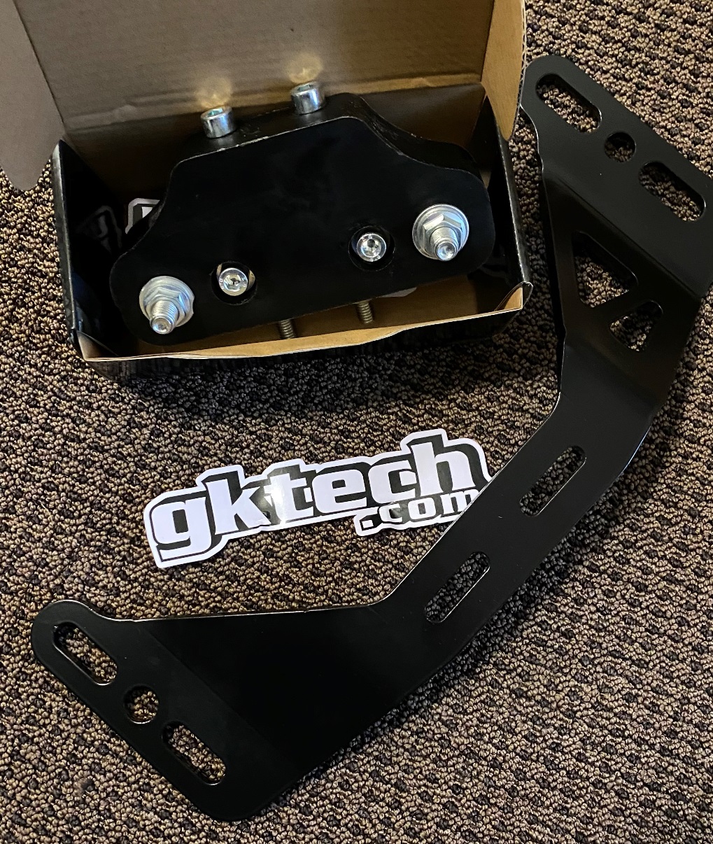

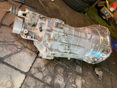

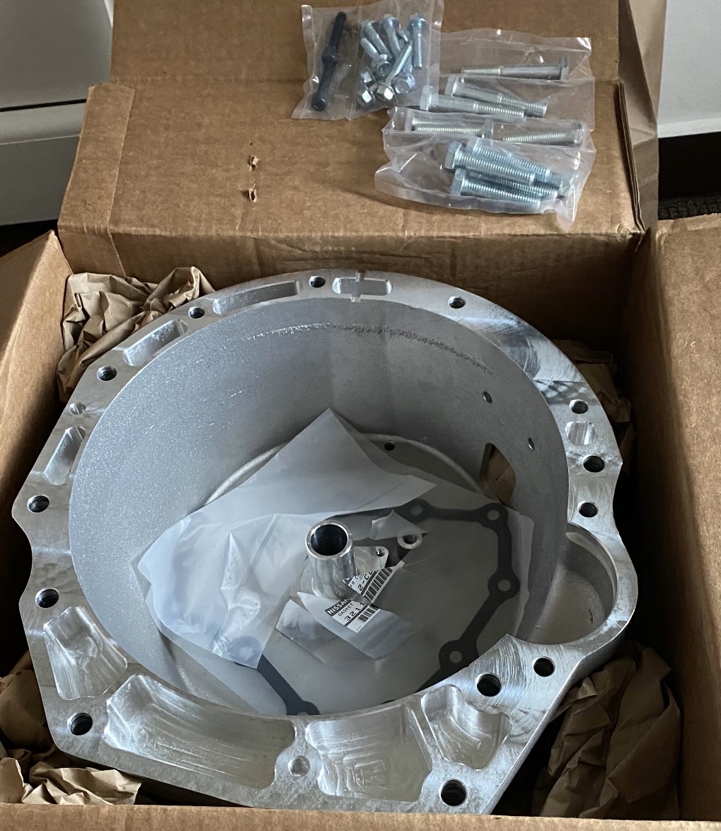

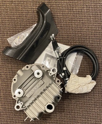

Další díly: držák převodovky CD009 a silentblok (PU). Housing pro přichycení převodovky CD009 na SR. Převodovka CD009. Dorazilo i zadní víko diferenciálu, karbonová ochrana na zadní nárazník proti horku z výfuku a zesílené lanovody pro vnitřní buben.

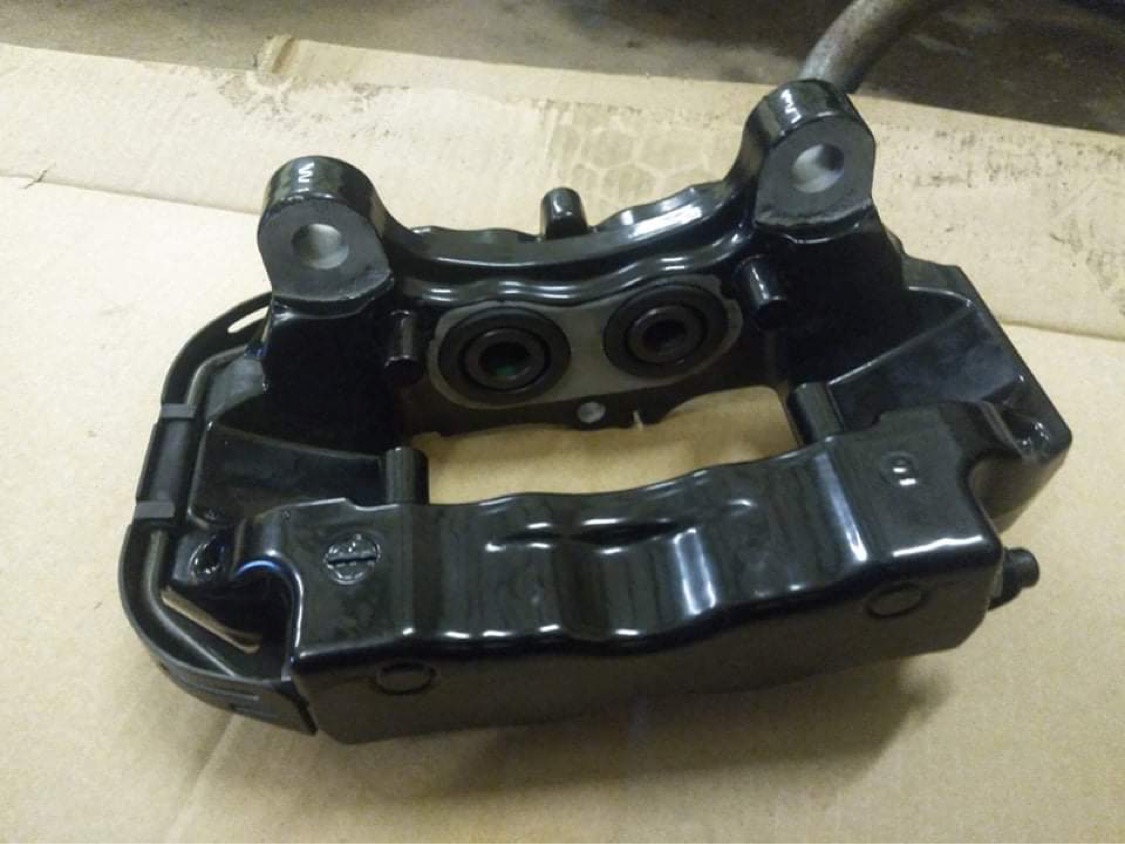

Zadní Brembo brzdiče jsou již po repasy:

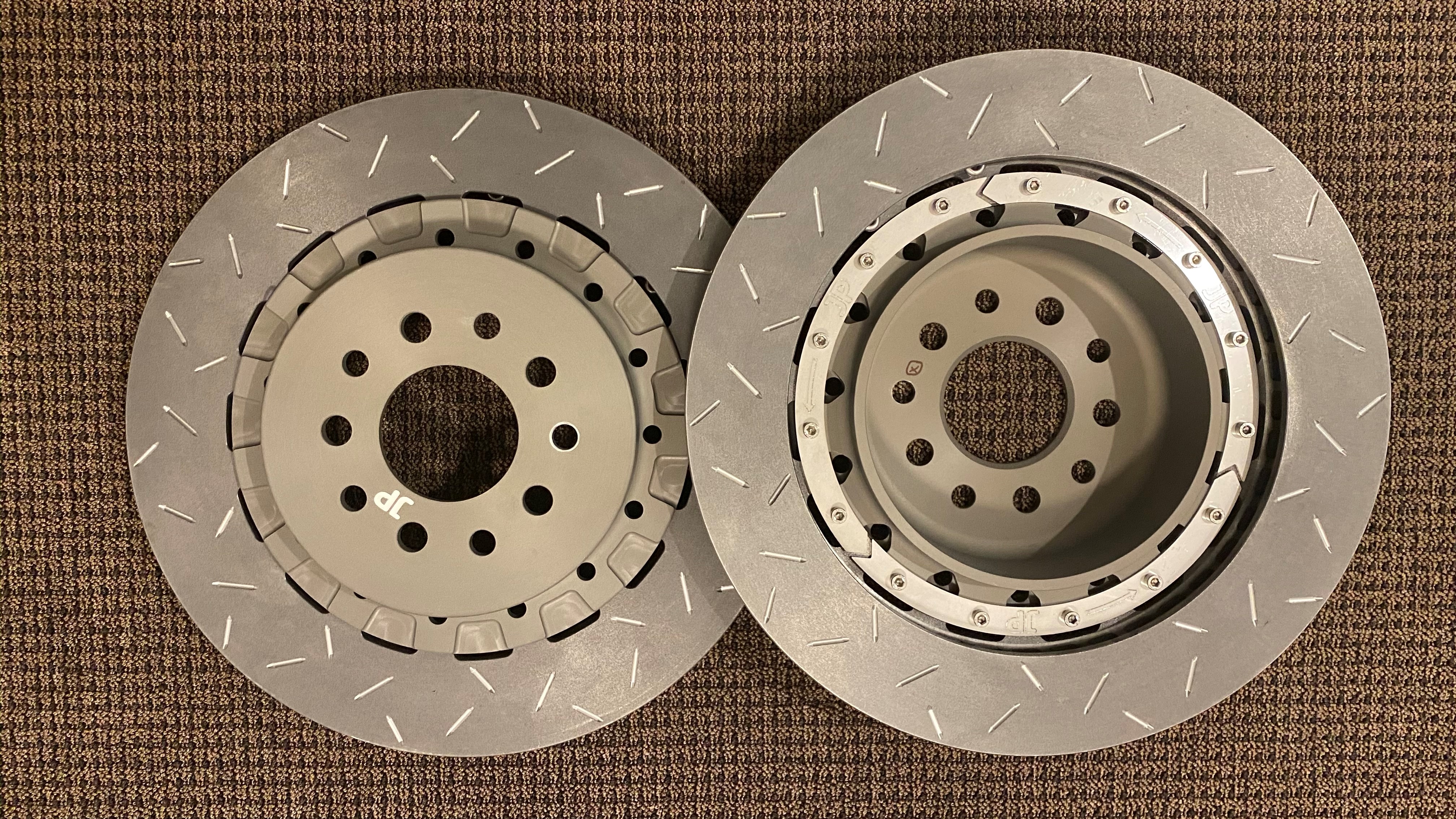

Zadní plovoucí kotouče 355x28mm s vnitřním bubnem, skvělá spolupráce s jpvyfuky.cz kdy mám vlastní design drážek (nic extra, ale v jednoduchosti je krása
), ale hlavně 3D model pro správné umístění brzdičů na custom těhlicích, sice to trochu trvalo, ale vyplatilo se počkat:

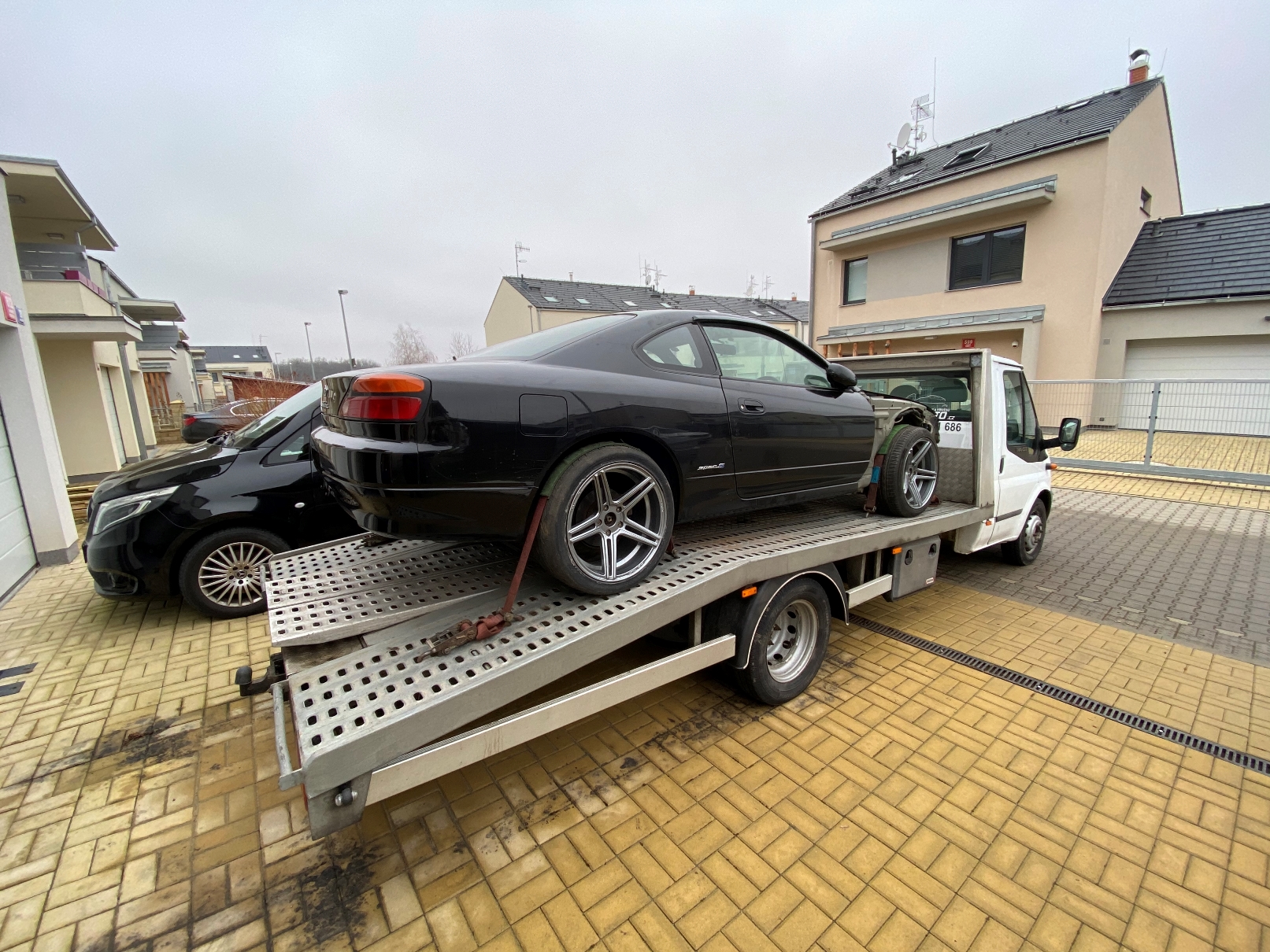

Už se podařilo i dohodnout karosářské práce na autě, teď už se jen čeká na to až bude na dílně volno a bude se moci doodstrojit s15. Během čekání sem zavezl S15 na změření kinematiky náprav, aby se určili správně body na custom těhlicích v momentě kdy bude auto snížené + správné úhly uchycení řízení na předních těhlicích a správná pozice řízení. Jelikož S14 (LHD řízení) má převodový poměr 17:1 (což není moc ideální na sportovní, nebo okruhové jízdy), stejně tak systém uchycení přes objímky nezamezuje pohybu řízení v extrémních situacích, tak se použije řízení z BMW M3 E46, které má poměr 15,4:1 a poměrně slušně se shání, pokud by to bylo stále málo, tak půjde dát ještě o něco strmější (rozměrově stejné, jenom se hůř shání). Řízení z BMW se musí použít z RHD a otočit, kvůlu jiné pozici (za nápravnicí vs. před nápravnicí).

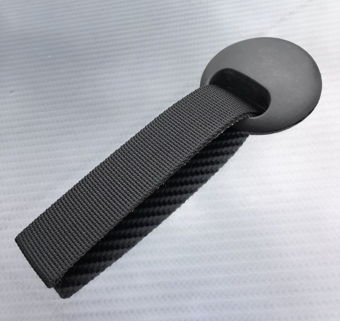

Ještě se teď vyrábí v Rusku palubka a tapecy ze suchého karbonu, tak sem zatím na dveře koupil popruhy na zavírání, aby to nějak vypadalo.

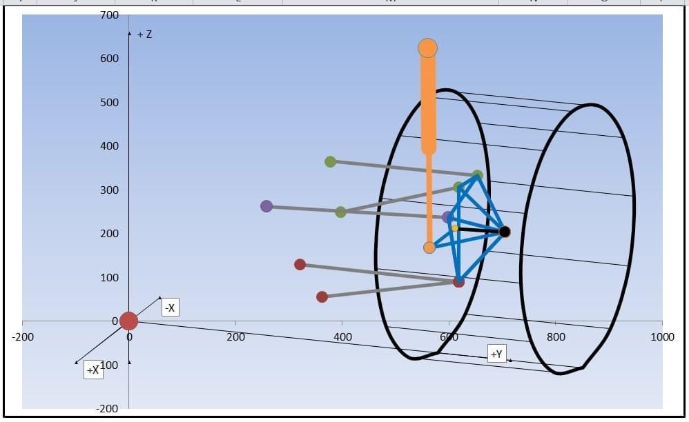

Podvozek je téma (sorry za delší text), které řeším už poměrně dlouho a je to jedna z nejsložitějších částí skládanky. Na s15 existujou tuny podvozků, ale většina z nich je určená na drifty, nebo je to low end se starou technologií uvnitř (Tein, HKS, DG-5 apod.). Řešil jsem to už s několika výrobci a nenašel jsem ideální řešení. První jsem chtěl jít do KW, ale clubsport mají jen 2way, komunikace se zastoupením ohledně KW Competition je problematická a posledním hřebíčkem bylo, když jsem s Hypkim řešil jeho S15, kam dal KW clubsport 2way, tak na zadní nápravě v kombinaci s těhlicema, který mají posunutý střed aby ramena byla správně, tak ani nešel nasadit, protože počítá s velkým snížením na sériových těhlicích. Protlum - poměrně dobrá kvalita za víc než rozumnou cenu, ale nelíbí se mi systém nastavování a nechci si koupit 3way podvozek, který pak nebudu nastavovat. Dost jsem sázel na Nitron R3, řešil jsem to s Kristapsem s HGK a po všech stránkách to vypadalo jako dobrá cesta, bohužel to skončilo na tom, že na S-chassis nemají uchycení k těhlici a nevyplatí se jim investovat do vývoje, protože mají ostatní svojí práce dost. Pak jsem řešil MCS 3way, ale komunikace nebyla nejjednodušší a obávám se následného supportu. Pak je tu Feal Suspensions, kteří vyrábějí poměrně našlapané podvozky na s-chassis, ale jejich primární zkušenosti jsou z oblasti driftů a doladit ten podvozek, aby fungoval na okruzích (hlavně Nordschleife, Most a Brno) na stopu by asi trvalo nějakou dobu. BC Racing ZR Series - i když šli teď s kvalitou poměrně nahoru, zase jsem nenašel nikoho kdo by měl přímo zkušenost s tímhle podvozkem mimo drifty.
V tuhle chvíli řeším s českým zastoupením Öhlins několik variant, bude záležet na kolik se to podaří spočítat a co to bude umět. Varianta 1) koupí se Road&Track nebo japonský HAL DFV a ten se přestaví podle mého poždavku - bohužel je to 1way za cenu 2way, někdy až 3way, ale má upside down technologii, hodně dobrou technologii ventilů apod. 2) seskládat z HAL DFV předek jako 2way (možná i 3way - podle toho co se do něj vejde) s expanzní nádobkou a zadek stejným způsobem z TTX, 3) nebo se úplně zblázním a půjdu do Öhlins TTX, akorát tady je problém s cenovkou, která je na úrovni nového Hyundaie, takže to je víc než nepravděpodobná varianta.
