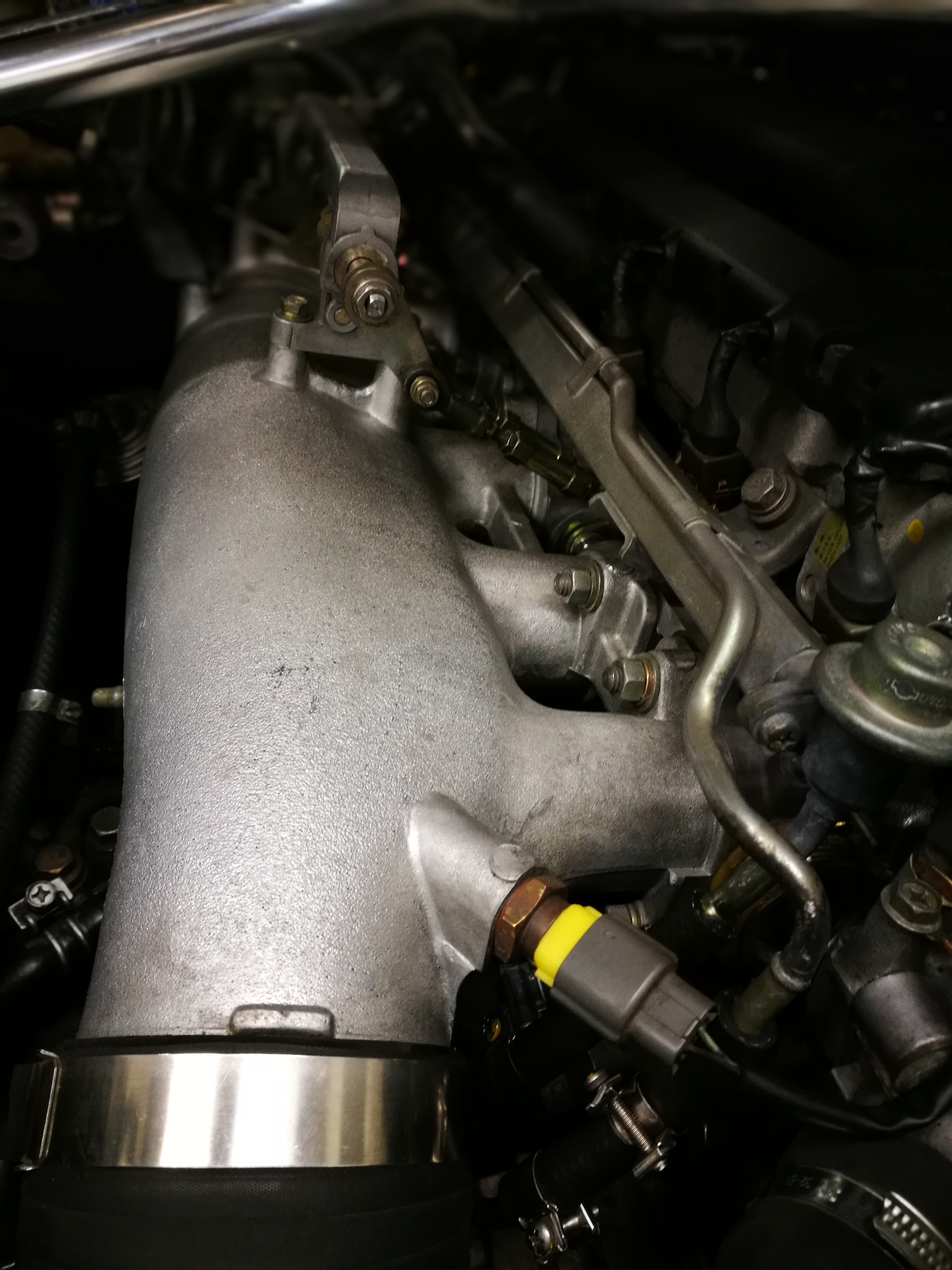

Je to masakr :-D...Noo původně sem sundaval sací plénum. Z něho sem sundal barvu a nechám ho čistě hliník a když už sem to měl rozebrané tak sem čistil klapky a dával kov těsnění místo papíru. Papír se samozřejmě poškodil když sem to sundaval.

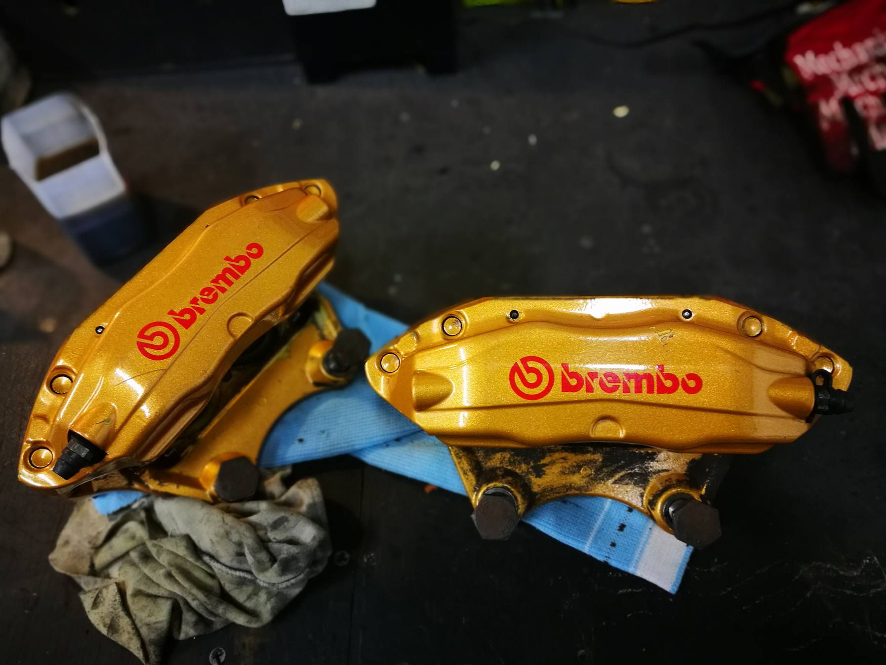

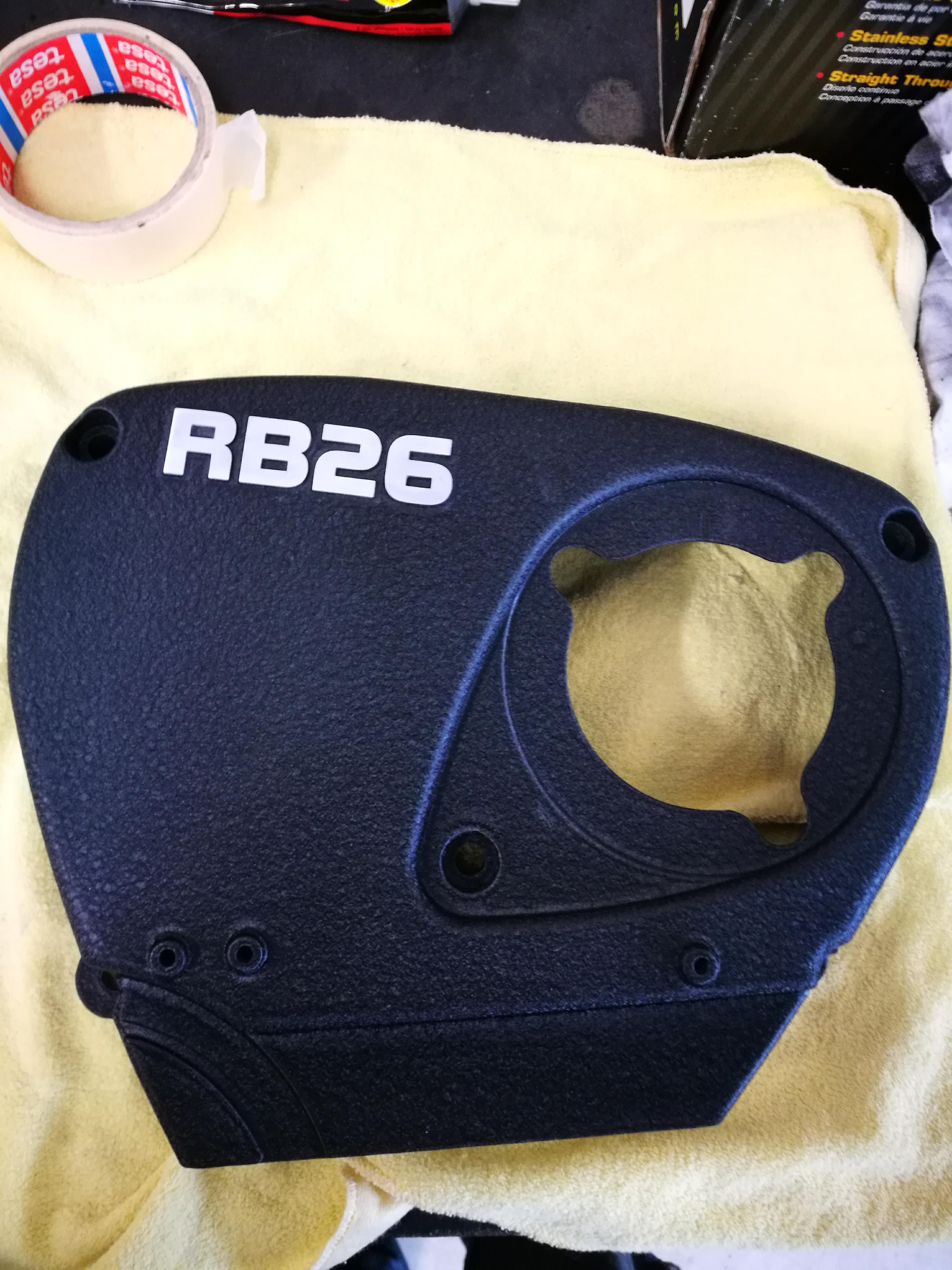

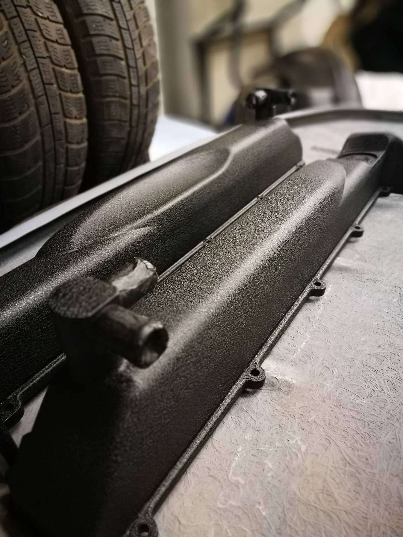

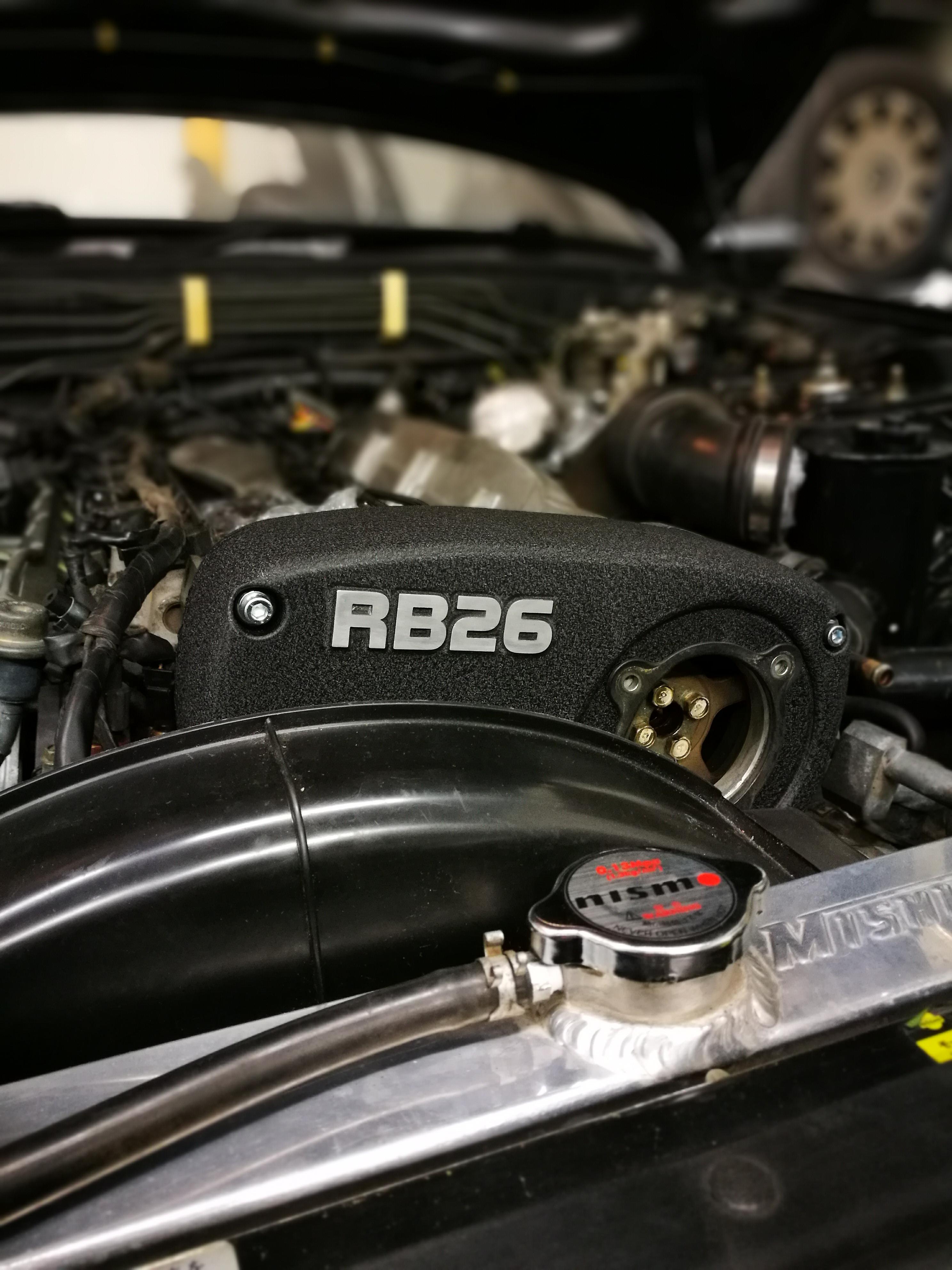

Tak kompletní "RB covers" mám nalakovaný. Teď mě čeká skládání se kterým sem pomalu začal. Další aktuální úprava kterou řeším jsou třmeny Brembo Z33, BNR34 atd...

Brzdy bych taky řešil, přece je to 4x4 a něco R32 váží. Origo předek je 292mm Z32 čtyřpístek a zadek 296mm Z32?
Jestli jo, tak Z33 mají větší plochu destiček a větší průměr, což udělá kolem 30% brzdné síly navíc. Budeš dělat i zadek? Je to složitější, ale je to pak vyváženější.

ZXman píše:Brzdy bych taky řešil, přece je to 4x4 a něco R32 váží. Origo předek je 292mm Z32 čtyřpístek a zadek 296mm Z32?
Přesně no brzdy sem chtěl ´řešit pouze adaptérem na třmen pro větší kotouč a lepší páku třmenu. Ale nakonec jsem se rozhodl pro brembo, když stačí jen převrtat těhlici na větší šroub stejně jako u S13,S14, Z32 atd...A nemusí se nakonec řešit adaptér a tim bych vlastně musel vyřešit i desky jelikož serie GTR je 296mm ale kotouč je užší než u 328mm což by znamenalo upravovat i desky. Proto tohle rozhodnutí a s deskama co mám na cestě z japanu to musí fungovat :-) Zadek momentálně v plánu nemám ale nevylučuju to do budoucna..

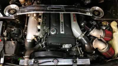

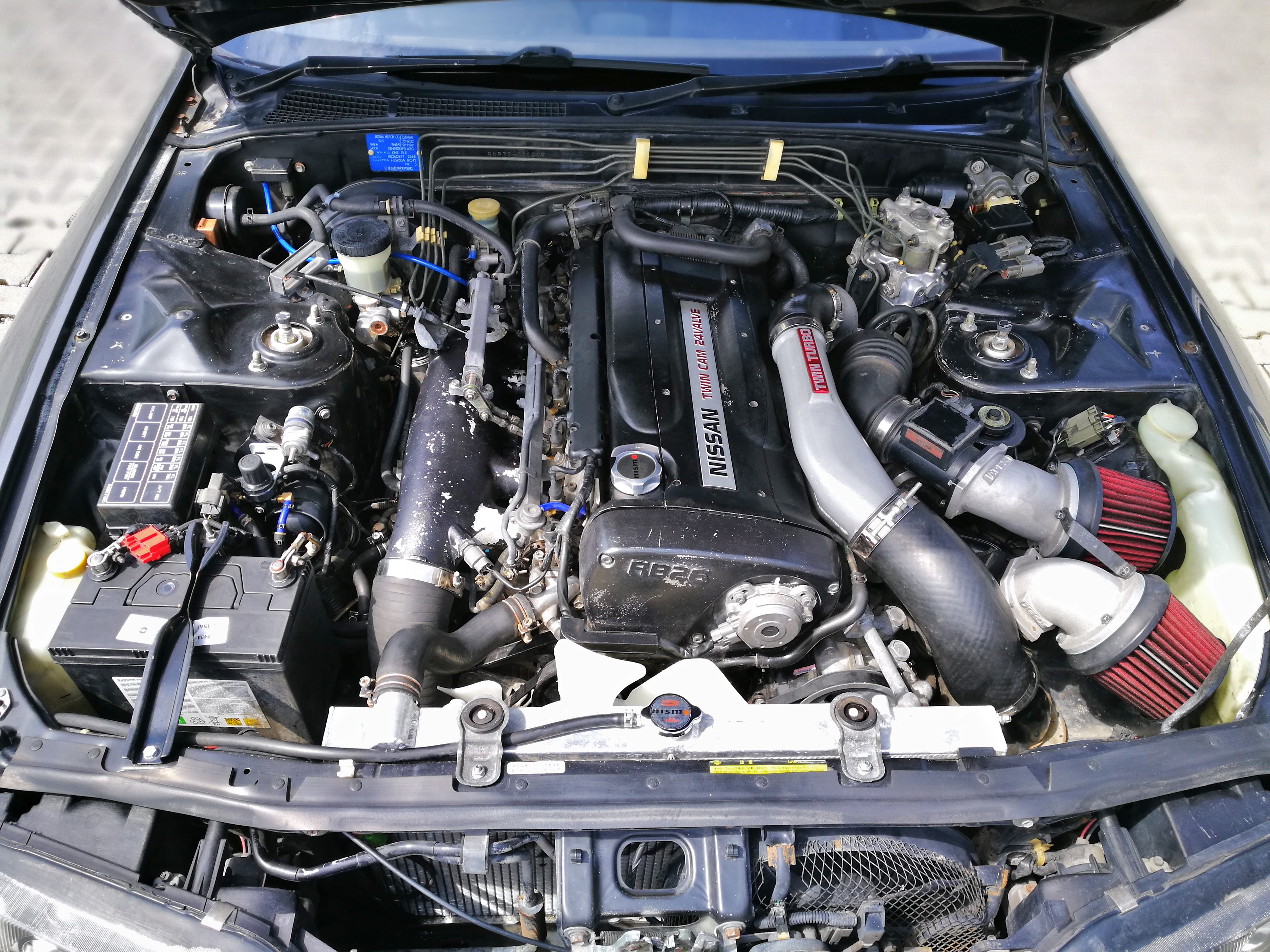

Tak díly z Japonska dorazili a motorový prostor "oživen". Radost mám z HKS Kansai hliníkové vzpěry na přední domky.
Fotka před a po.

Máš to pěkné, rozpěra vypadá luxusně. Štítky na motor jsi kupoval nové?

ZXman píše:Máš to pěkné, rozpěra vypadá luxusně. Štítky na motor jsi kupoval nové?
Diky :-) nene ten je původní.
