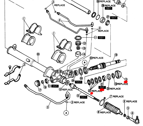

-horší to je ale s řízením, prachovka se rozpadla a těsnění bude k.o. Servo kapalina tekla. Bojím se, že když to přetěsním, tak to dlouho nevydrží. Co tam dat, nějaký menší teplený štít. Tenhle problém se řeší asi jen u pravostranek.

Jsem si rikal proc by prosakovala kapalina a ejhle... Jestli mas OE cisla tech gufer tak bych je mohl poptat... Pokud to bude par stovek risknul bych jejich vymenu... Pokud to selze sezenu ti rizeni... Akorat nemam paru kolik bude stat, ale kluci na foru neco vymysli...

Zemi - gufera řízení si seženu. Ale pro jistotu tam dám nějaký štít, nebo zabalit turbo?
