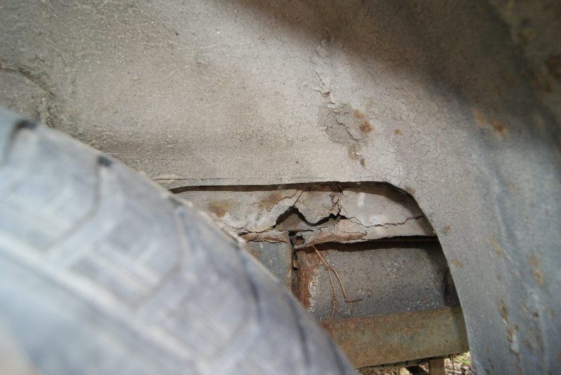

Příspěvek od Georgee » 16 črc 2012, 09:34
d'oh
theodorik
Příspěvky: 275
Bydliště: Zlín/Olomouc
Re: George - Toyota Corolla KE70 wagon
Příspěvek od theodorik » 16 črc 2012, 10:18
jak se toto vůbec opravuje? prostě vyřezat a komplet nový plech?
