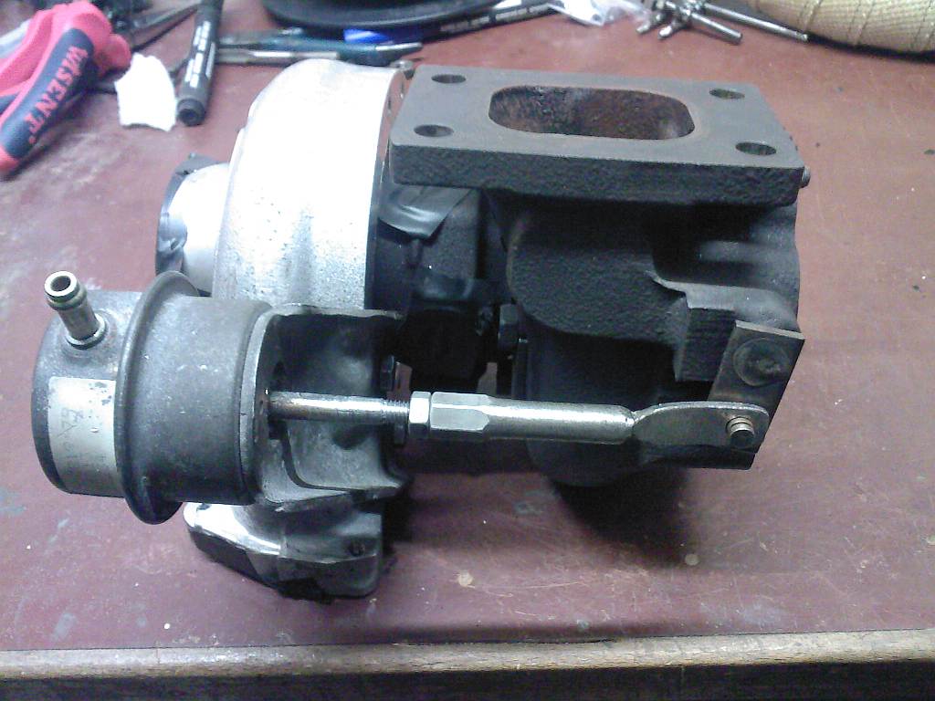

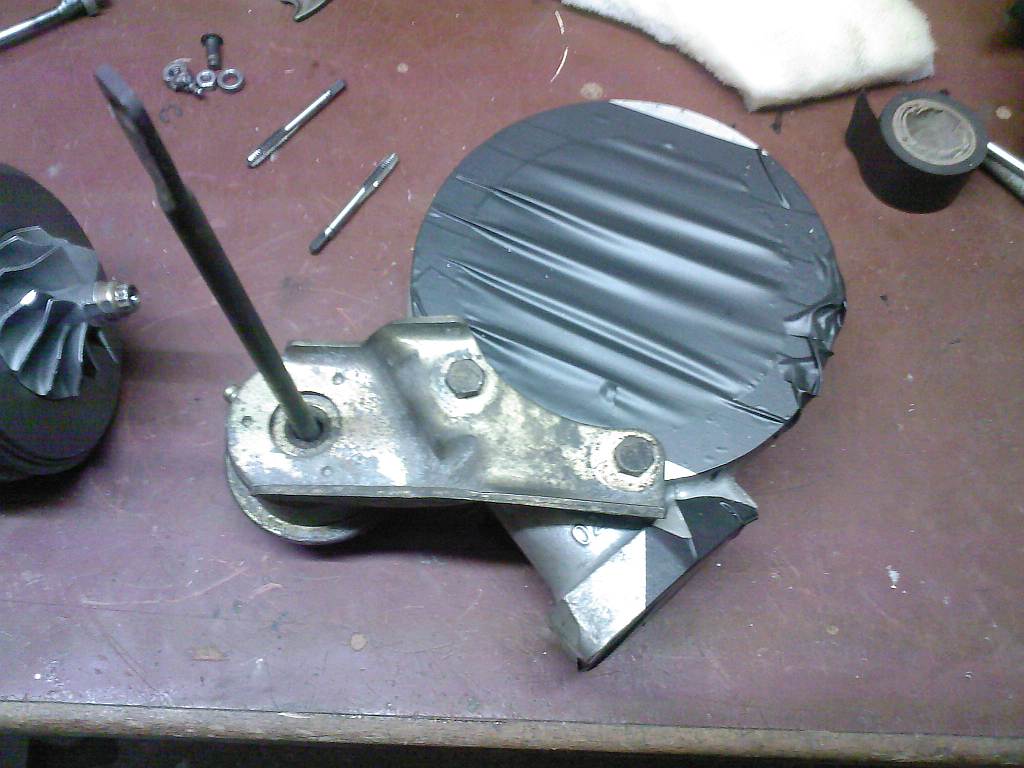

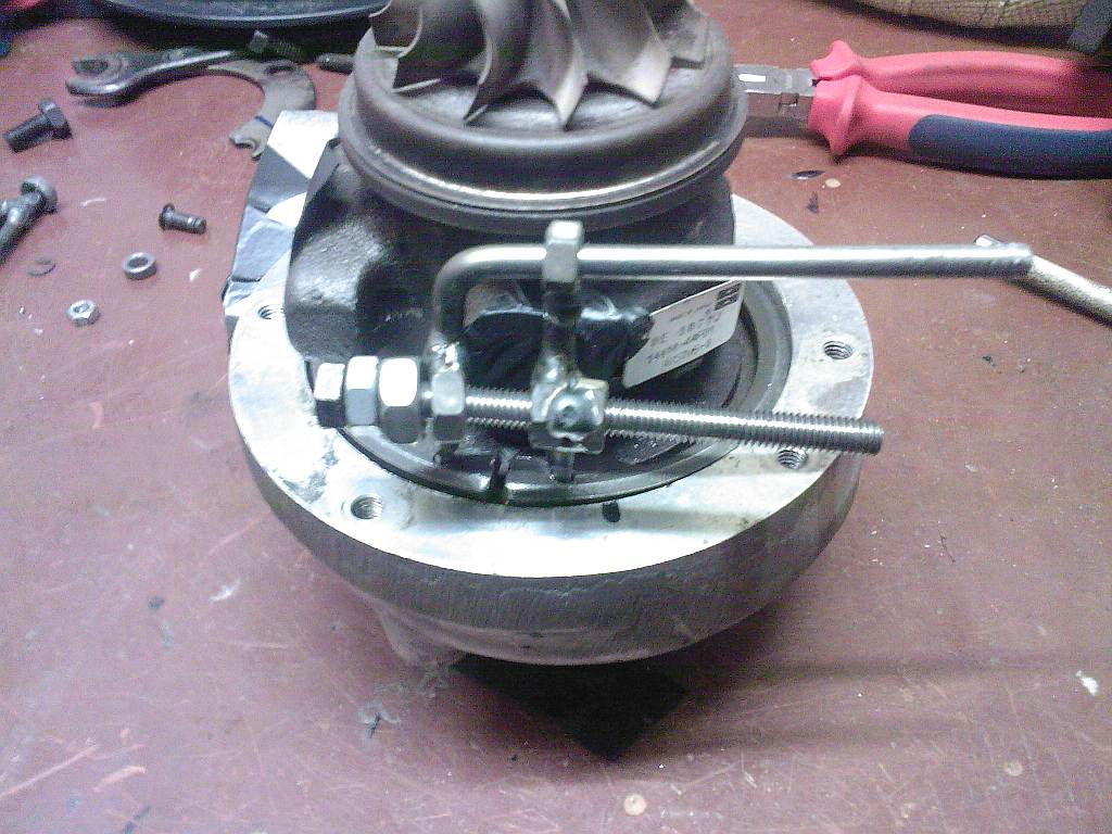

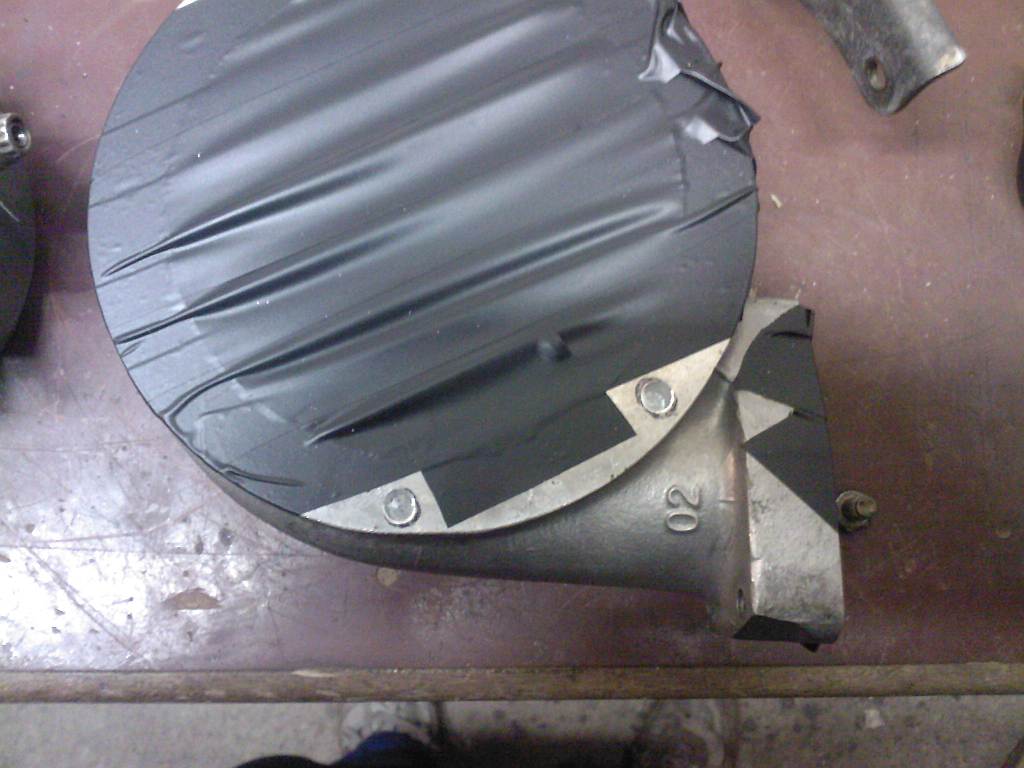

Dneska přišlo na řadu rozebrání kompresoru a příprava nových závitů pro upevnění wastegatu. Povolit ségrovku na kompresoru mi dalo pěkně zabrat a povedlo se mi to až potom co jsem si na to svařil specilní přípravek. Pak už to šlo všechno jako po másle. Jen při navrtávání skříně kompresoru jsem měl trochu stažený půlky, abych to nevzal skrz.
Teď mě čeká předělat táhlo regulátoru a udělat na něm regulaci předpětí.

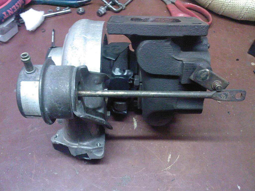

Upravené táhlo regulátoru wastegatu s regulací předpětí.

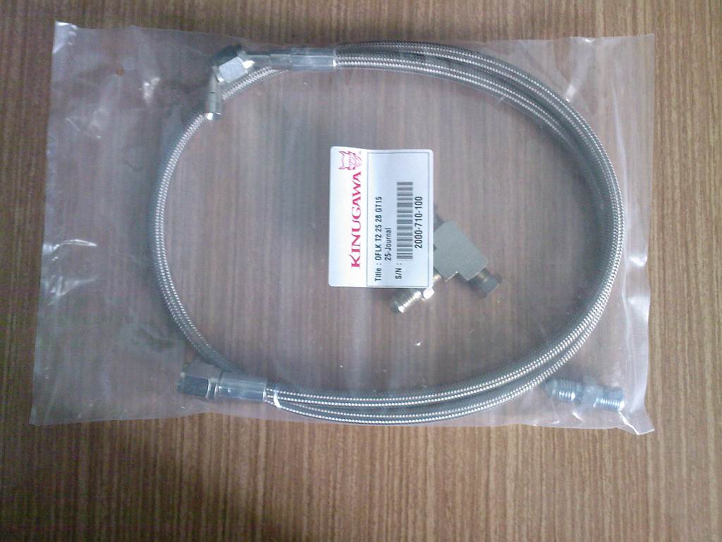

Dorazilo mazání turba.
