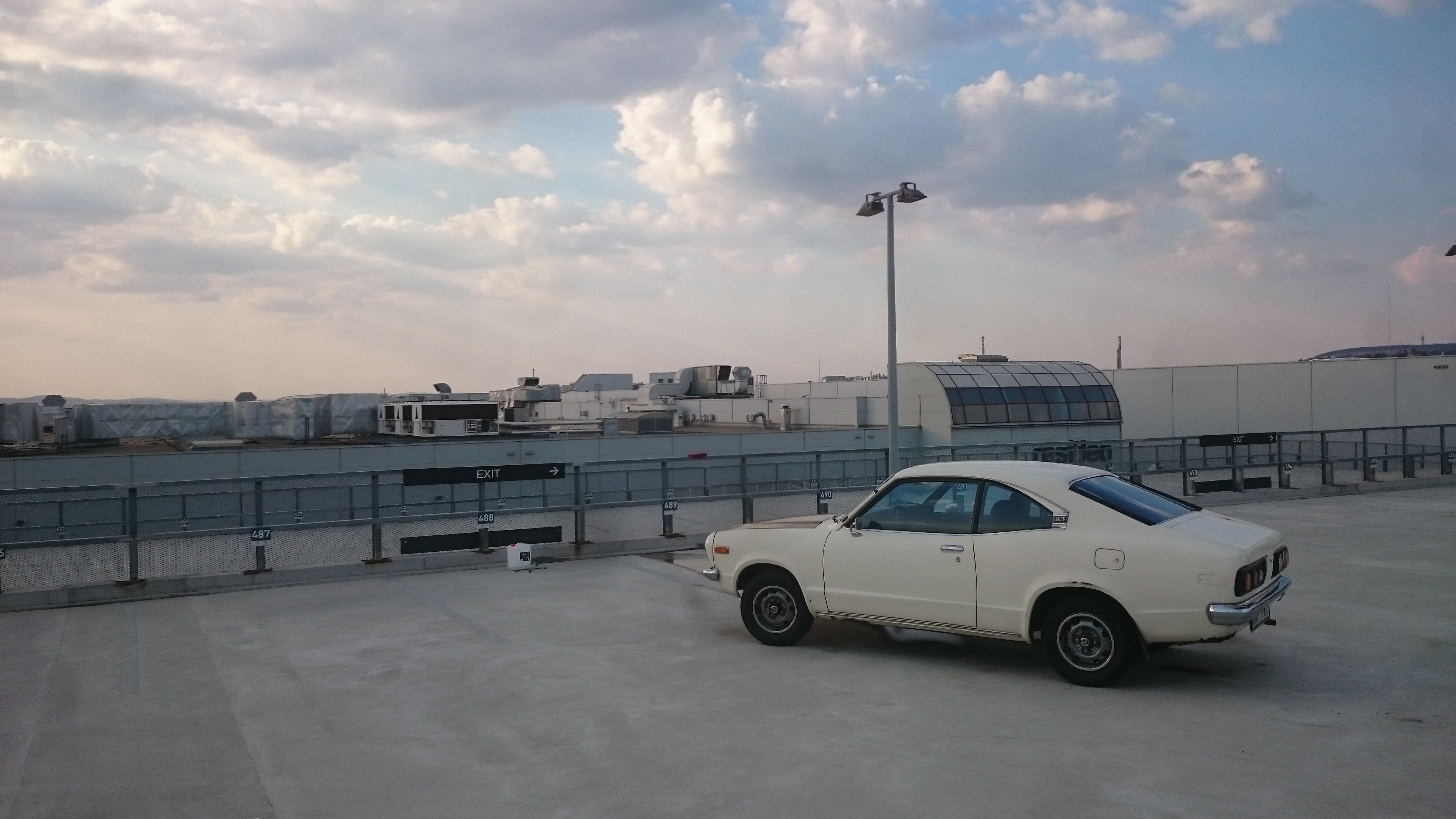

Přelom začátek roku/jaro jsem věnoval RX-3. Kompletně jsem zrenovoval celý interiér, pořešil korozi ve zcela odstrojeném vnitřku auta, naskládal interiér, rozchodil současný (zatím ještě pístový) motor a trochu se i projel...úžasný vůz! Podrobnosti zde: http://jdm-meeting.cz/forum/viewtopic.php?f=6&t=6297 ;)
