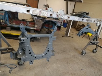

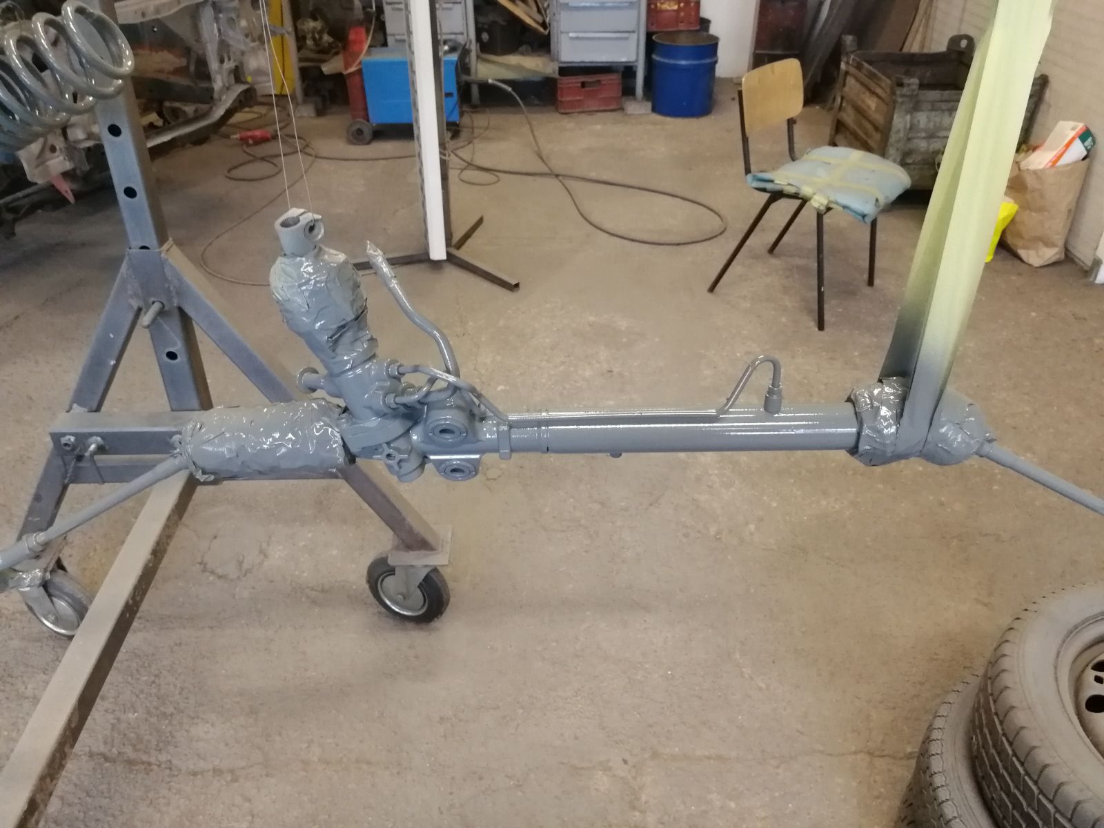

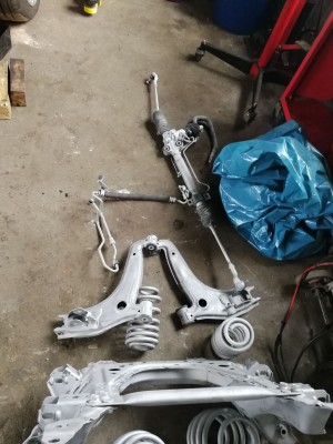

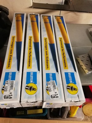

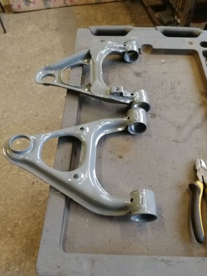

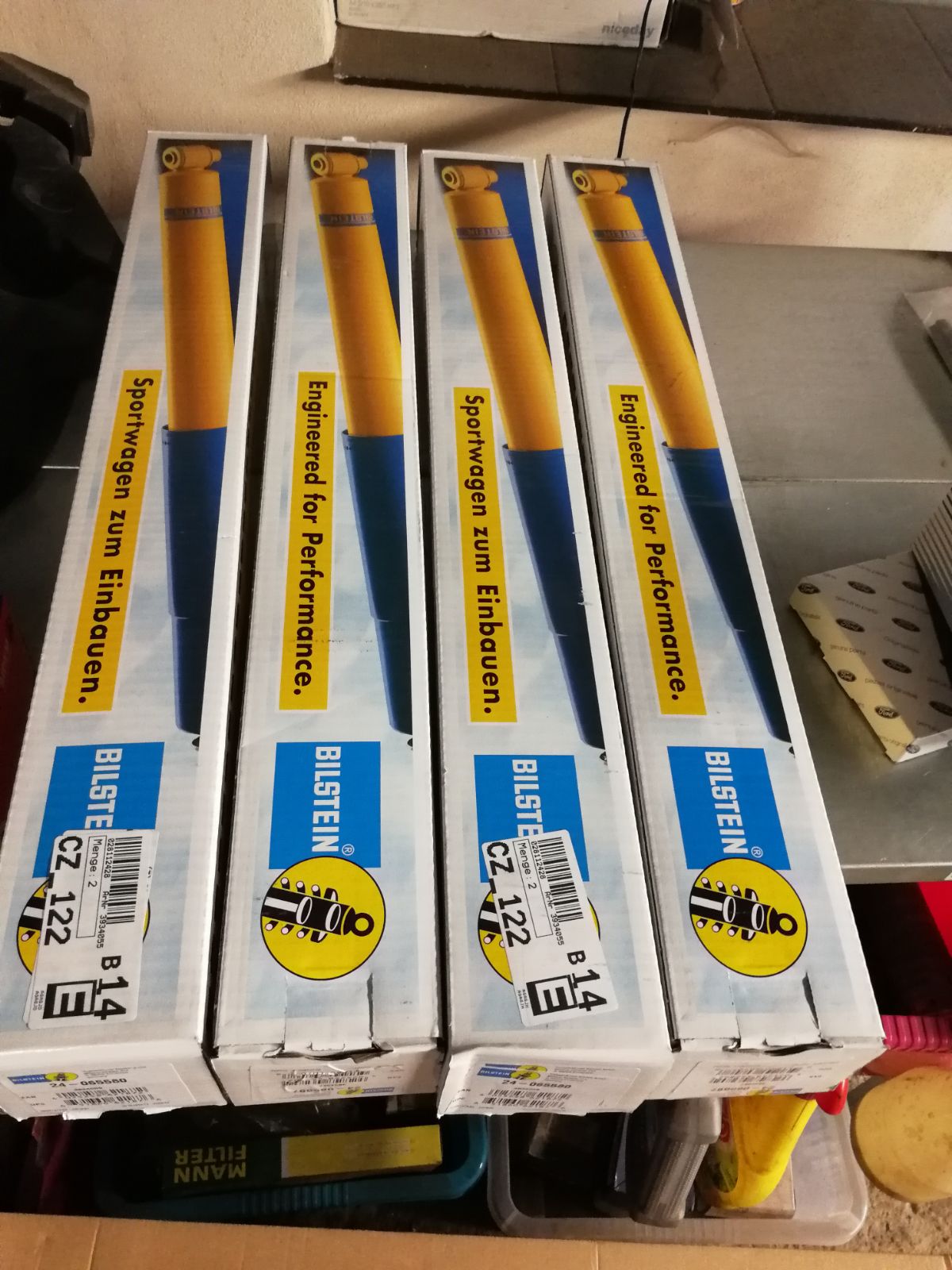

Tak po delší době udělám drobnou aktualizaci, Celica pomalu finišuje a má hodně porodních problémů :D, nicméně v zásadě čekáme už jen na pár drobností a pojede se ladit :twisted: no a u Mazdice se dělá v podstatě "rekonstrukce" :D , aktuálně vyvařeno, opískováno, půjde se na lak, dávají se nové silentbloky a objednají se nové tlumiče (nechám zase původní Bilsteiny). No, snad se brzo už aspoň v jednom krámu svezu :smt006

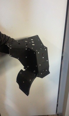

Tak abychom se s Celicou mohli posunout směr ladění, bylo třeba kromě asi milionu dalších blbin vymyslet nějaký kryt na turbo kvuli svodům. Cesta k cíli je dlouhá no :D

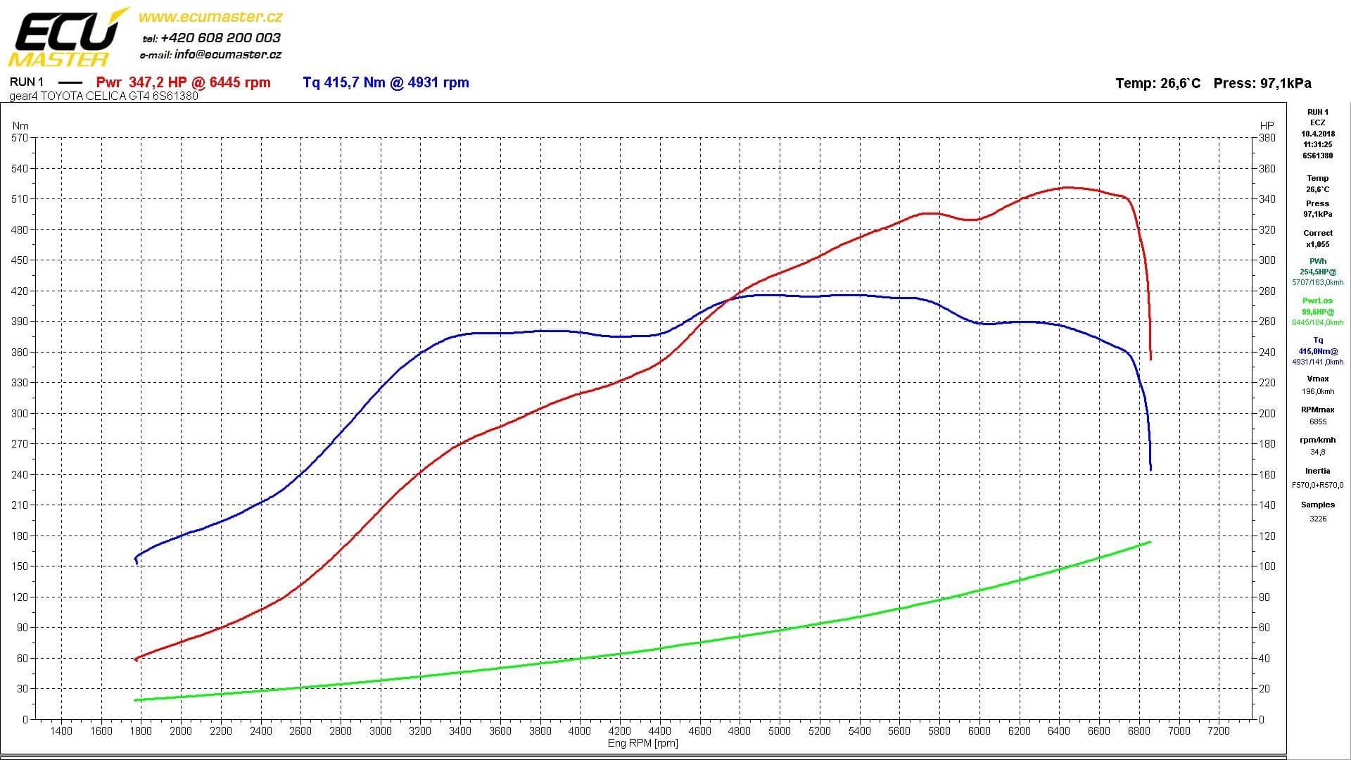

Tak naladeno, setup jsme nakonec zvolili konzervativni, tak uvidime, az neco najedu...kroutak se podarilo posunout o cca 1500ot niz takze stred by mel byt silnej o coz mi slo...

Průběhy pěkné, čísla vysoká. Jaké je tam turbo, při jakém tlaku?

Turbina z Evo9, aktualne 1,3b. Asi by nebyl problem vyhnat to nekam k 380ps, ale radeji zkusim v tomto setupu zajezdit sezonu a doladit pripadne mouchy, a pokud bude vse ok, mozna to hecnu zase na jare :twisted:

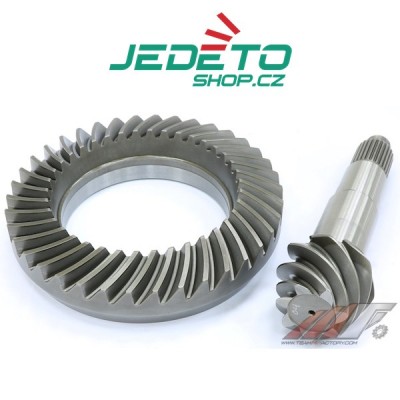

Zase nějaký update na obou autech. Na Celdu jsem se rozhodl poridit silnejsi engine mounts od BRD, pohyby motoru dopredu a dozadu jsou dost znát. Tím s Celicou končíme, resp. v červenci nás ještě čeká návštěva u kluků z Hajsel motorsport, kvůli doladění ECU. Na Mazde se to zase zvrhává, objednán lamelák 1,5 way KaaZ a převod 4,57 od Mfactory :D

Mazda stále u kluků v Autobeky na instalaci kratšího převodu a lamelového diffu. Konec hlášení, pokud to někdě ještě sleduje :smt006

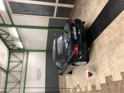

hasa
Příspěvky: 326
Re: Hášova Toyota Celica GT4 ST205 + Mazda MX-5 1.8 NBFL
Příspěvek od hasa » 01 říj 2018, 08:51
Obě auta užíváme a samozřejmě hlavně mejeme :D :D :D
