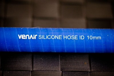

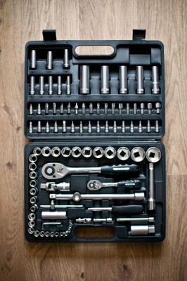

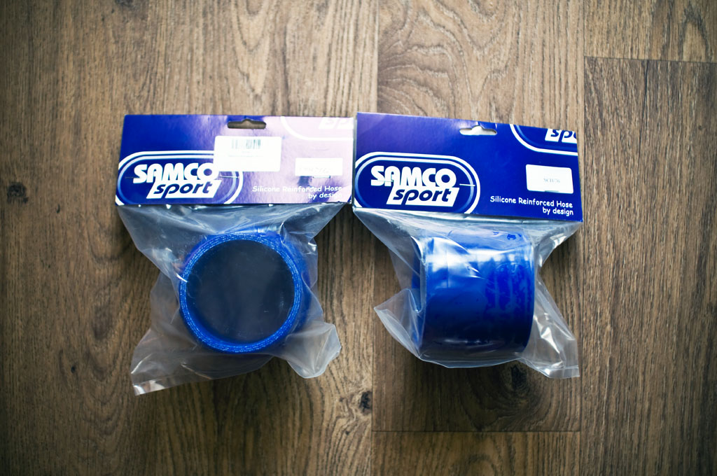

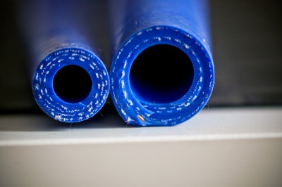

takže dnes jsem si byl vyzvednou dvě metrový silikonový hadice na motor, protože ty původní půjdou do pryč. Kupoval jsem je od firmy GMS http://www.gms.cz/cz/katalog/17-dle-tis ... -a-propoje a vyjdou o půlku levněji než Samco a myslím si, že kvalita bude obdobná. Pak ještě dvě rovný části na sání a taky pořádnou gola sadu od Honitonu, abych se už nemusel prápit s Tonou z roku 1975 (ořechy jsou v pohodě, jen ráčna už nějak neslouží) :D

A onen kufříček... Každopádně ještě objednám nový termostat a až bude trochu snesitelnější venkovní teplota tak se dám do výměny těch hadic.

Dobrý, na kolik tě kufříková sada vyšla ?
shatsu.cz
WotanMitUns
Příspěvky: 678
Re: Wotan Civic VT
Příspěvek od WotanMitUns » 14 úno 2013, 15:42
kufřík vyšel na 2273kč dá se sehnat i levněji, to je jasný, ale když už jsem tam bral ty hadice tak jsem to nechtěl řešit a shánět někde jinde.
Re: Wotan Civic VT
Příspěvek od jagy » 14 úno 2013, 15:56
Mam taky Honiton. :smt023 Bral jsem za cca 2100 kc, ac na netu jsou i za cca 1600kc, bral jsem u nas ve meste kvuli dozivotni zaruce...
WotanMitUns
Příspěvky: 678
Re: Wotan Civic VT
Příspěvek od WotanMitUns » 14 úno 2013, 15:58
jagy píše:Mam taky Honiton. :smt023 Bral jsem za cca 2100 kc, ac na netu jsou i za cca 1600kc, bral jsem u nas ve meste kvuli dozivotni zaruce...
Přesně, zajdu do obchodu kde jsem to koupil a nemusím řešit reklamaci s eshopem... :)

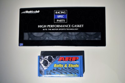

Tak jsem zase utratil nějaký peníze... A asi to ještě není všechno, bohužel.. :/ Ještě čekám na termostat a pak se uvidí kam s tím...
WotanMitUns
Příspěvky: 678
Re: Wotan Civic VT
Příspěvek od WotanMitUns » 30 bře 2013, 21:06
takže auto už mám zase zprovozněné a opravené... Bylo v riti těsnění pod hlavou mezi prvním a druhým válcem. Taky byl nebezpečně povolený rozvodák a muselo se pak seřizovat 12 ventilů z 16, takže teď už je motor pěkně klidný a zase živý jako dřív a je to fakt rozdíl. Ještě vyřešit to debilní řízení (bouchající hřebeny) a měl by být zase na chvilku klid.

Kontroloval si rovinnost hlavy a bloku, když si měnil to těsnění? Oni sou na to MLS těsnění dost alergický.
Nepamatuješ si s jakou hrubostí si měl rovnaný blok a hlavu? Jak sme se spolu tenkrát bavili u Zemiho, tak si říkal, že už ti to jednou fouklo a teď už je to za celkem krátkou dobu podruhý, tak jestli náhodou nebyl povrch připravený s moc velkou hrubostí, pak totiž u MLS bývají problémy s těsností.
WotanMitUns
Příspěvky: 678
Re: Wotan Civic VT
Příspěvek od WotanMitUns » 03 dub 2013, 23:32
LJay píše:Tak to je dobře, že už ti to zase frčí.
Mně to ani jednou nefouklo.. Poprvé to bylo prostě a jednoduše kroužka a jejich životností a teĎ podělanou hadicí a následným uvařením a propálením těsnění mezi prvním a druhým válcem.
