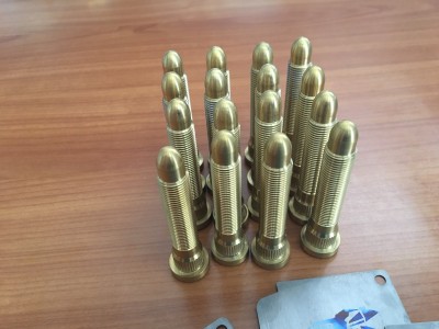

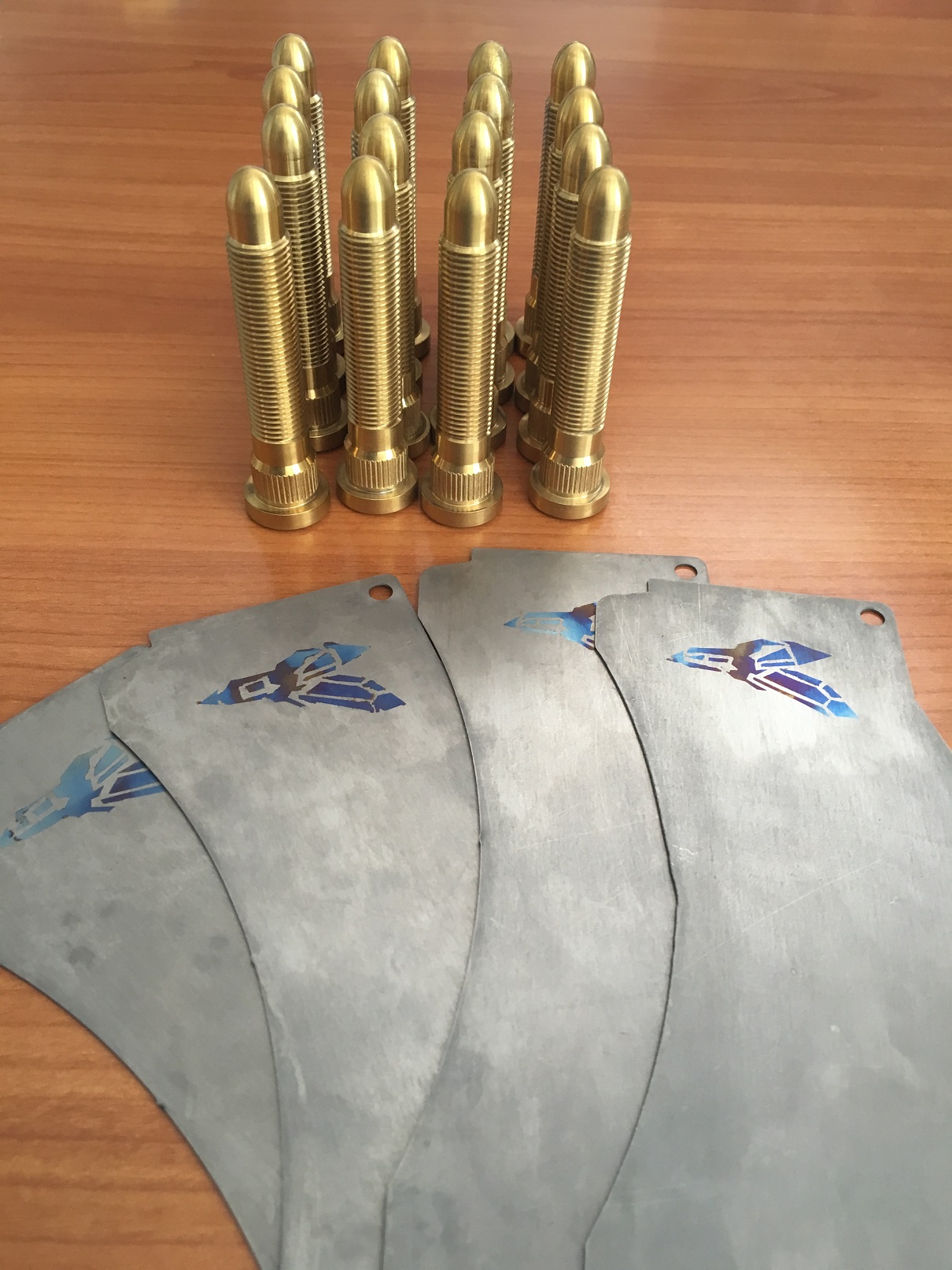

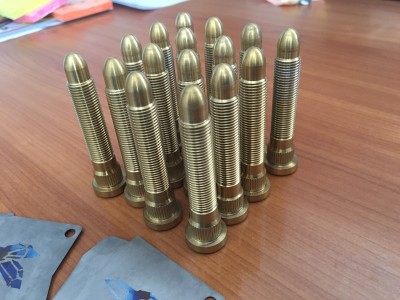

druha cast mojej zásielky z Ruska...
Ti stify so specialnou povrchovou upravou /al si-ti-n coating/
Ti pad shims
Re: almeragt - Nissan Almera GTi
Příspěvek od blesk666 » 25 srp 2016, 16:43
vidim ze budem musiet prist pozriet opat nazivo.

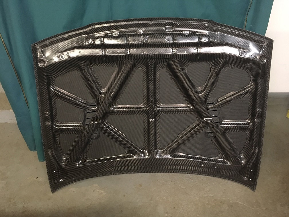

Příspěvek od Almeragt » 14 pro 2016, 10:58
tak pomalicky pokracujeme. Prednu kapotu mame ready - vaha 4.5 kg /origo zvazena na 18kg/
Příspěvek od blesk666 » 14 pro 2016, 17:15
fuu paradna po kazdej stranke :smt038
Příspěvek od Libas » 14 pro 2016, 21:37
Co upgrade, to pecka. Jsi mým takovým vzorem, ikdyž se na většinu věcí nedostanu, abych si to dal na auto. :) Už jsi nějak zjistil, kolik váhy uspoříš instalací těch všech karbonových parád? Jinak kapota se mi líbí, a ta váha ještě víc :twisted: 8) Cenu kdyžtak do SZ, pokud to je tajné :mrgreen: Těším se na jaro!
Příspěvek od Almeragt » 15 pro 2016, 09:32
LastV8 píše:toto musis otestovat na Pannoniaringu!
uvidíme, ako vsetko postíhame. Je to taky komplexnejsi projekt / viacero uprav, oprav. Finále mame naplanovane na Marec/April 2017, uvidíme ako vsetko pojde /ak ta zaujima, viac do SZ/
Libas: celkova uspora vahy uvidime po zvazeni auta. Bude sa vyrabat este jeden a to posledny karbonovy diel
jarka
Příspěvek od jarka » 15 pro 2016, 12:51
To snad už musí jít hodně blízko k tuně, případně i pod - to bude pekelná kombinace s tím výkonem a převodovkou a vůbec celým zbytkem :twisted: . Těch 15kg z kapoty je masakr a k tomu ještě ty zadní dveře a skla - všechno věci co jsou relativně vysoko. To bude krásně cítit na těžišti.
Příspěvek od Almeragt » 15 pro 2016, 14:12
jarka píše:To snad už musí jít hodně blízko k tuně, případně i pod - to bude pekelná kombinace s tím výkonem a převodovkou a vůbec celým zbytkem :twisted: . Těch 15kg z kapoty je masakr a k tomu ještě ty zadní dveře a skla - všechno věci co jsou relativně vysoko. To bude krásně cítit na těžišti.
rad by som sa dostal na vahu okolo 980 kg a pomer vaha / vykon okolo 260-270 PS na tonu... Uvidíme :smt002

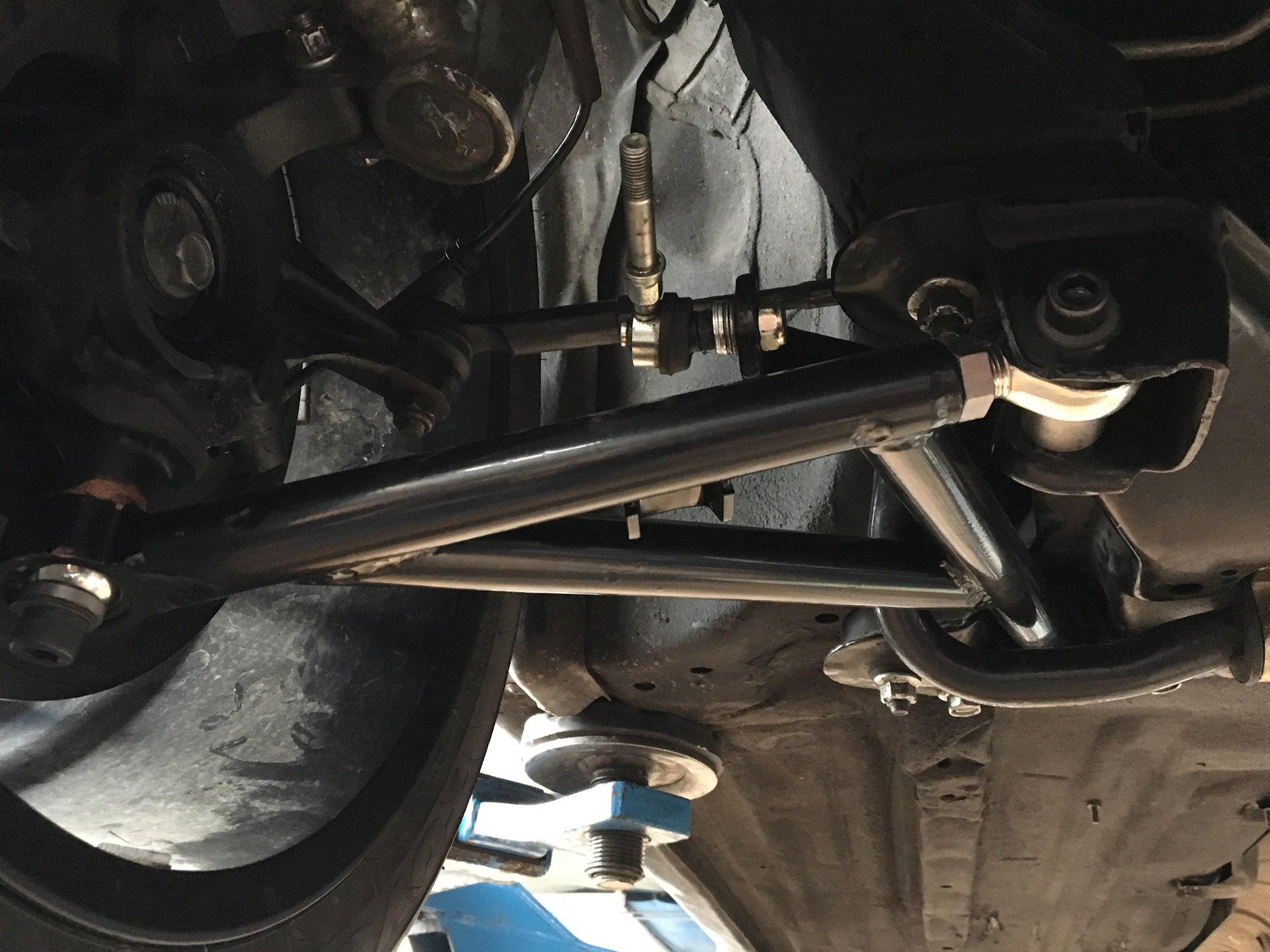

Příspěvek od Almeragt » 10 úno 2017, 16:12

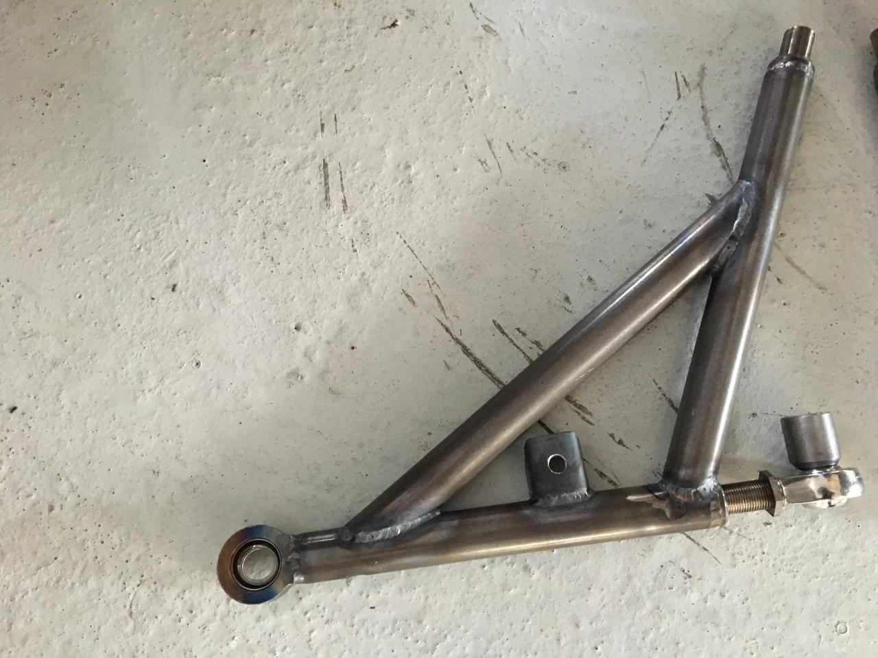

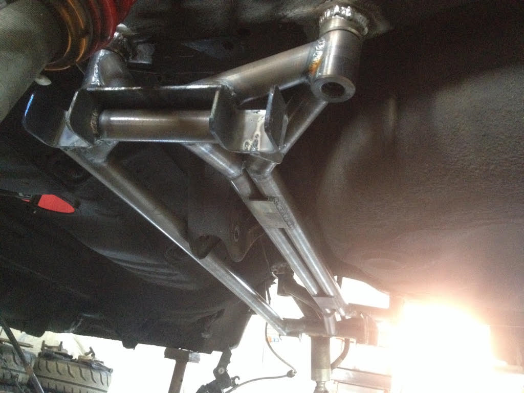

podarilo sa nam opat posunut troska dopredu a vyriesili sme prednu napravu = nastavitelne predne ramena, unibalove ulozenie
Příspěvek od Almeragt » 10 úno 2017, 16:13

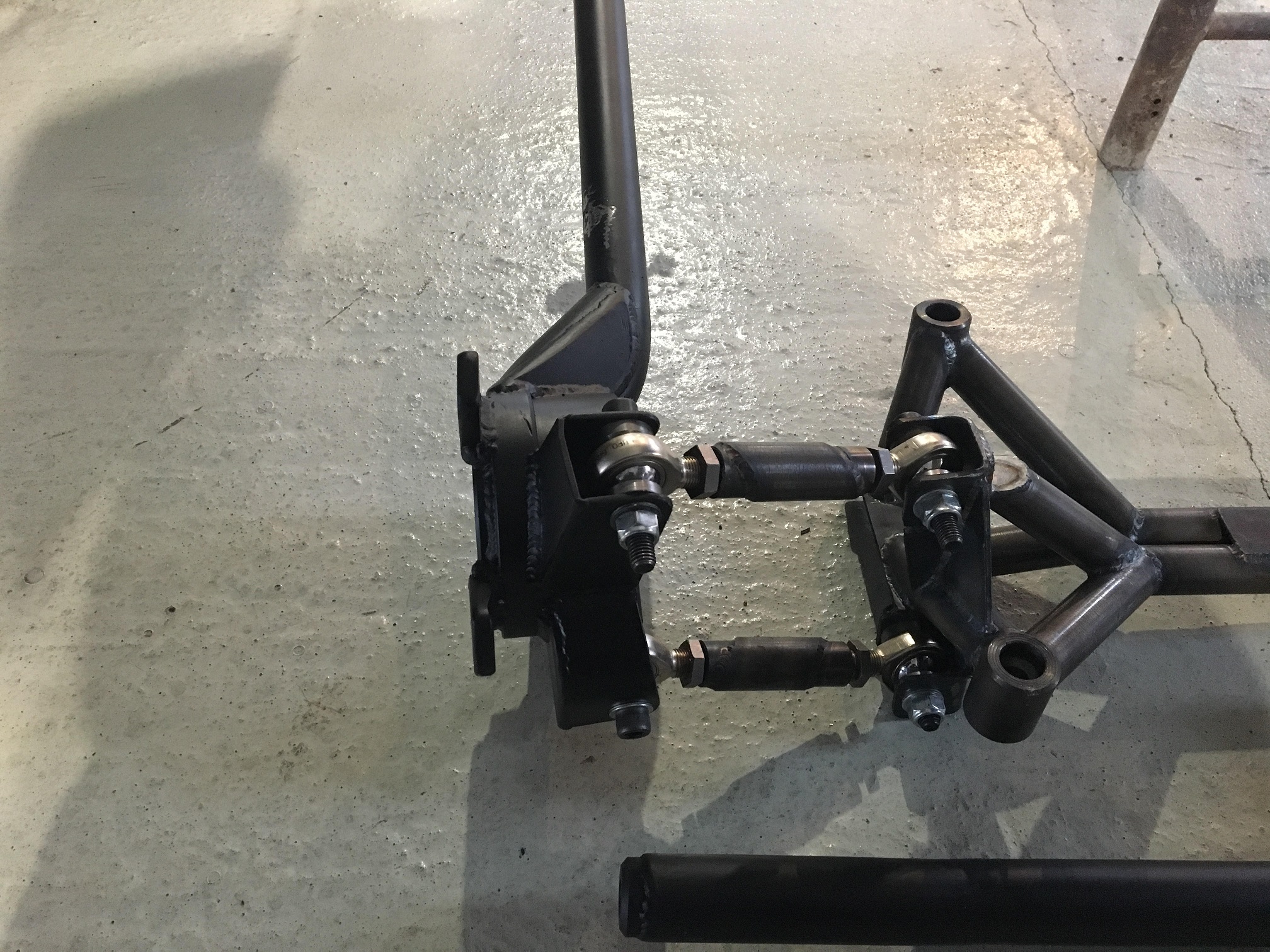

Příspěvek od Almeragt » 10 úno 2017, 16:15

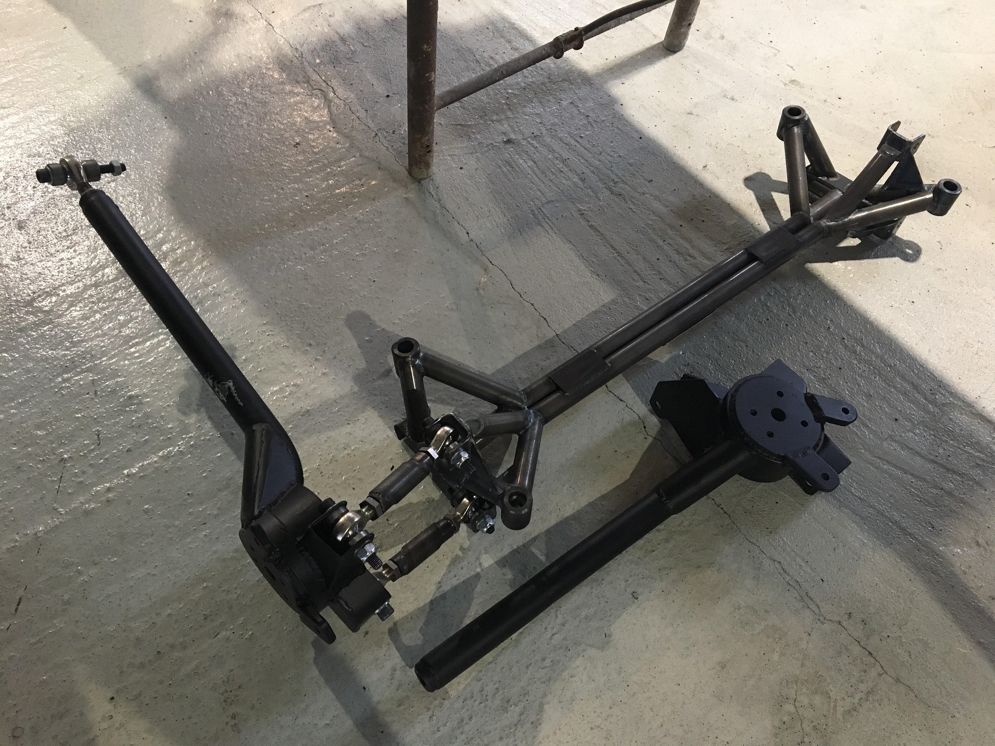

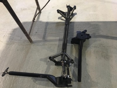

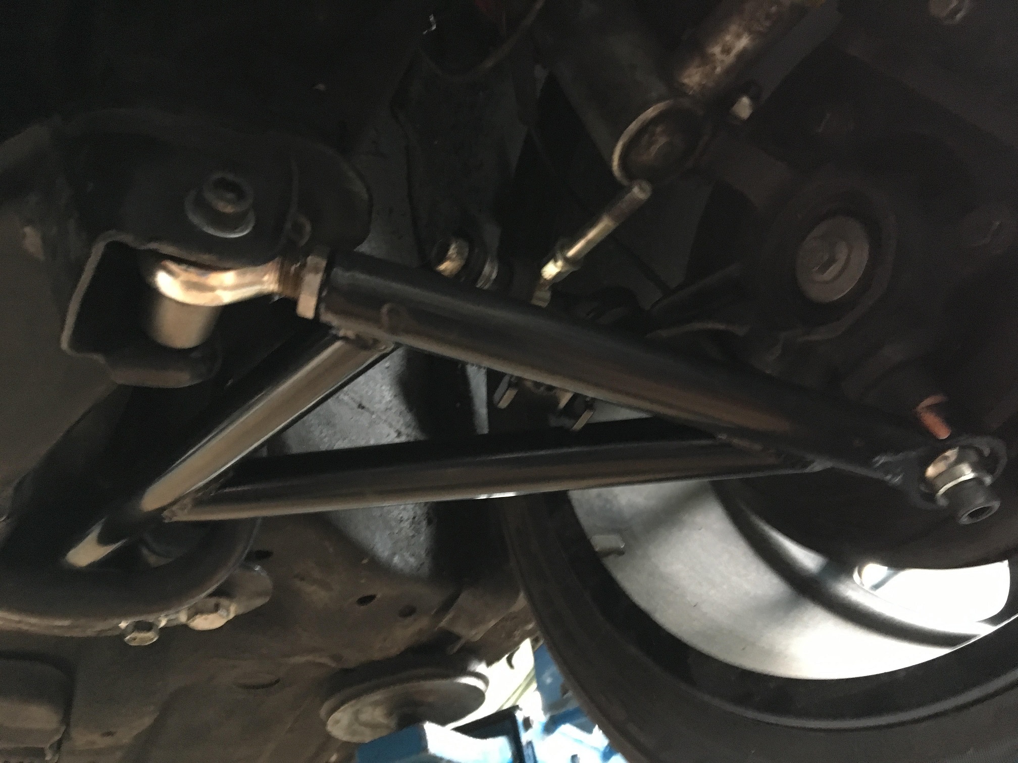

a zadna nastavitelna naprava, unibalove ulozenie, na mieru vyrobene naboje. Povrchova uprava pride coskoro, nebol cas /zacistenie, pieskovanie, komaxit/
Příspěvek od Almeragt » 10 úno 2017, 16:17
Příspěvek od 200sxfabi » 10 úno 2017, 16:44
No tak tohle je pecka :) :smt006
EDIT: Tak si říkám, že přeci jen podvozkový systém almery je docela už historie, a když už jsi vytvářel celou novou nápravu neuvažoval jsi o návrhu nápravy, která by měla modernější systém? Lichoběžníky nebo nějaký modernější víceprvek? :)
Příspěvek od Almeragt » 10 úno 2017, 21:45
200sxfabi píše:No tak tohle je pecka :) :smt006
Samozrejme, uvazovali sme, ale podmienkou prestavby bolo ponechanie moznosti vratit vsetko hocikedy naspat do povodneho stavu, co chalani splnili... ak by sme pouzili iny typ napravy, museli by sme premiestnit nadrz, rezervu, ktore zavadzali + vyrobit iny typ tlmica... Aj tak to dalo zabrat = vyhnut sa nadrzi, rezerve atd. Vsetko je to o case, peniazoch. Toto je plne nastavitelne, fungovat by to malo.
