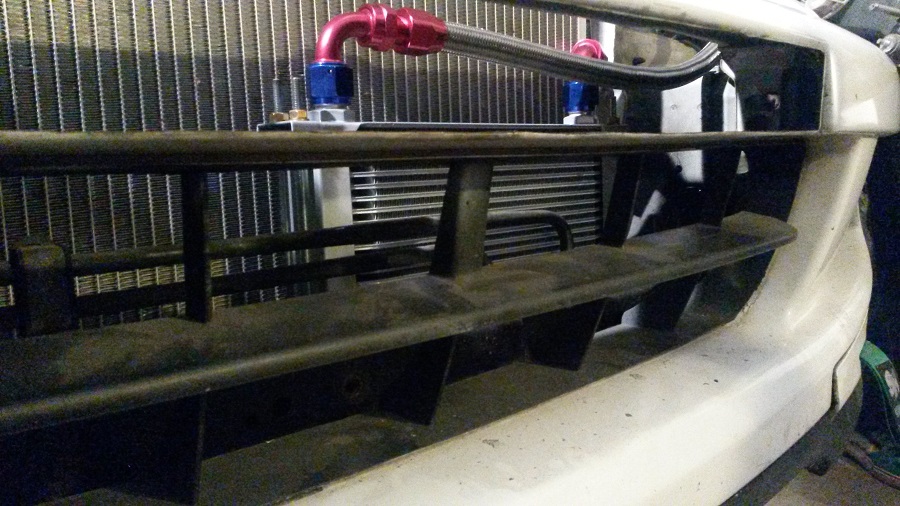

Pěkně jedeš bude to nářez stim oil chladičem vypadá ještě víc přísně :D .

Až bude úplně hotovej ten chladič tak nafotim :-) Tak máš na tom zásluhu..nebejt tebe a tifiho tak ještě nemám nalazeno...

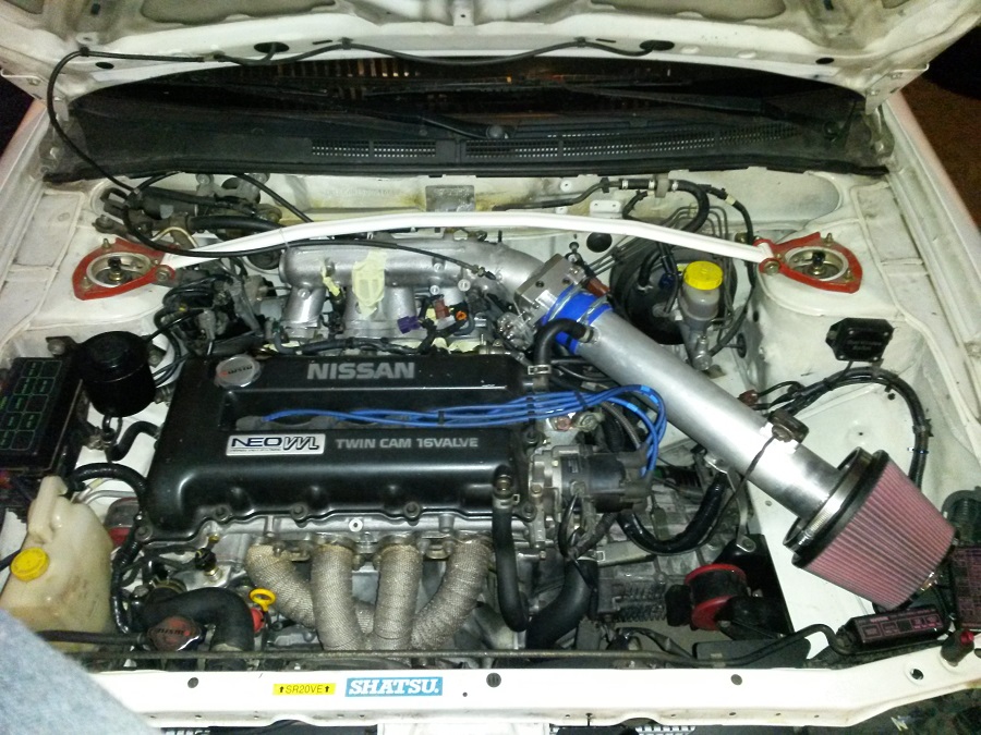

Chladič vypadá dobře. Jsou tam aspoň AN8 hadice, že jo ?

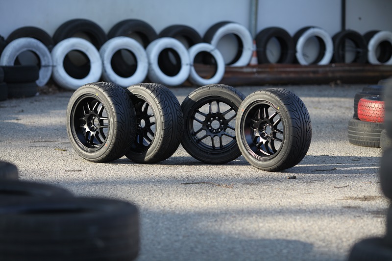

Svobda...vzal jsem zas AD08 205/50
Beaver...ano

Hadice jsou 10AN.
Re: PeeT - Nissan Almera N15 GTi SR20VE
Příspěvek od Beaver » 26 úno 2015, 11:20
V tom případě optimální.

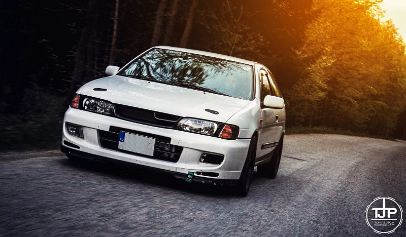

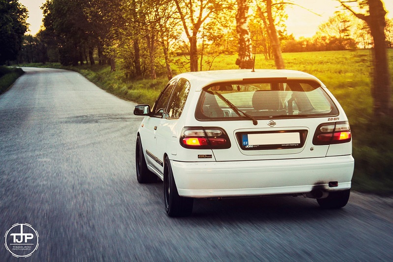

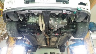

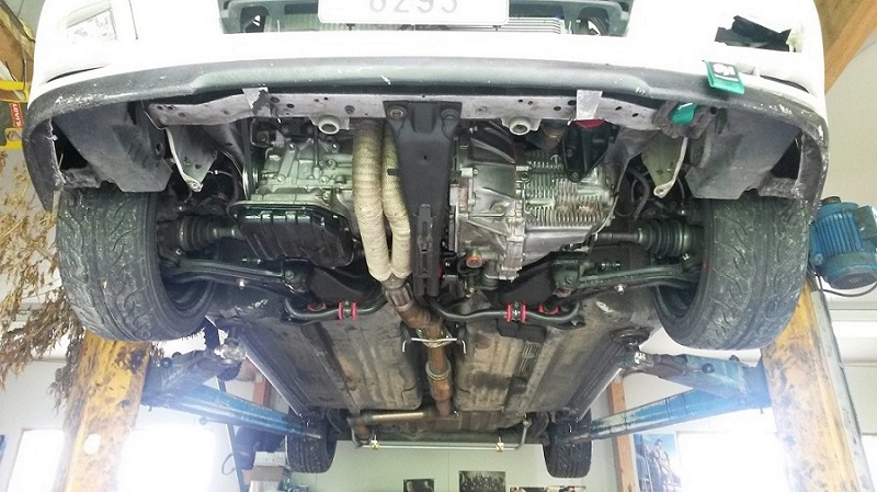

Tak výfuk předělán..zadní stabilizátor whiteline namontován a přední stabík taky na místě, tak že auto zas stabilní na naše silnice :-) a můžou se řešit další blbosti :-D
Momentálně se peru s únikem oleje o kolo vyměníku...Další drobnost jsou nově nalakovaná kola do černého pololesku..

Moc pěknej stroj. Pokud máš problém s únikem olejem kolem adaptéru pod olejový filtr, tak mu zkus udělat nějakou aretaci proti pootočení. Vlivem vibrací a pákou kterou na něj působí připojený hadice se totiž může malinko pootáčet a povolovat.

Mám problém s únikem přes kroužky na vyměníku, které jsem vyměnil za nové a stejně to nepomohlo..
