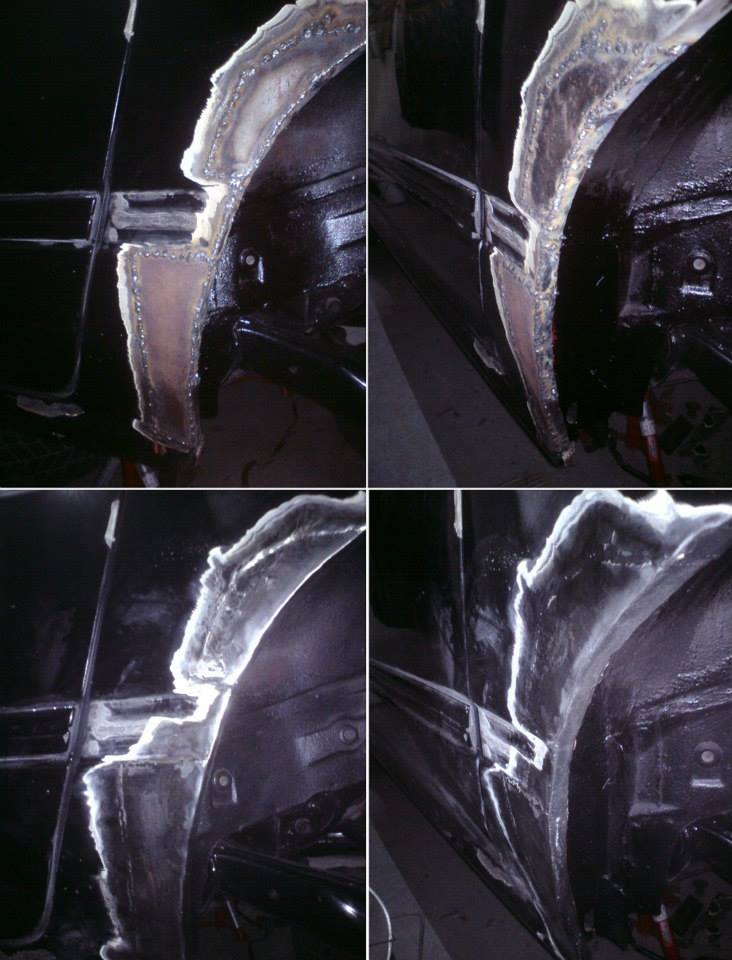

Nějaká ta fotodokumentace:
po špárání šroubovákem občas vykoukly díry
tak se řezalo...
a pak se vařilo a donatíralo...výsledek asi takový

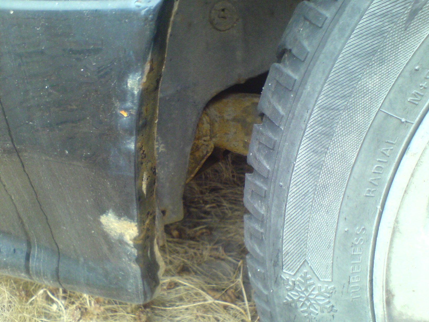

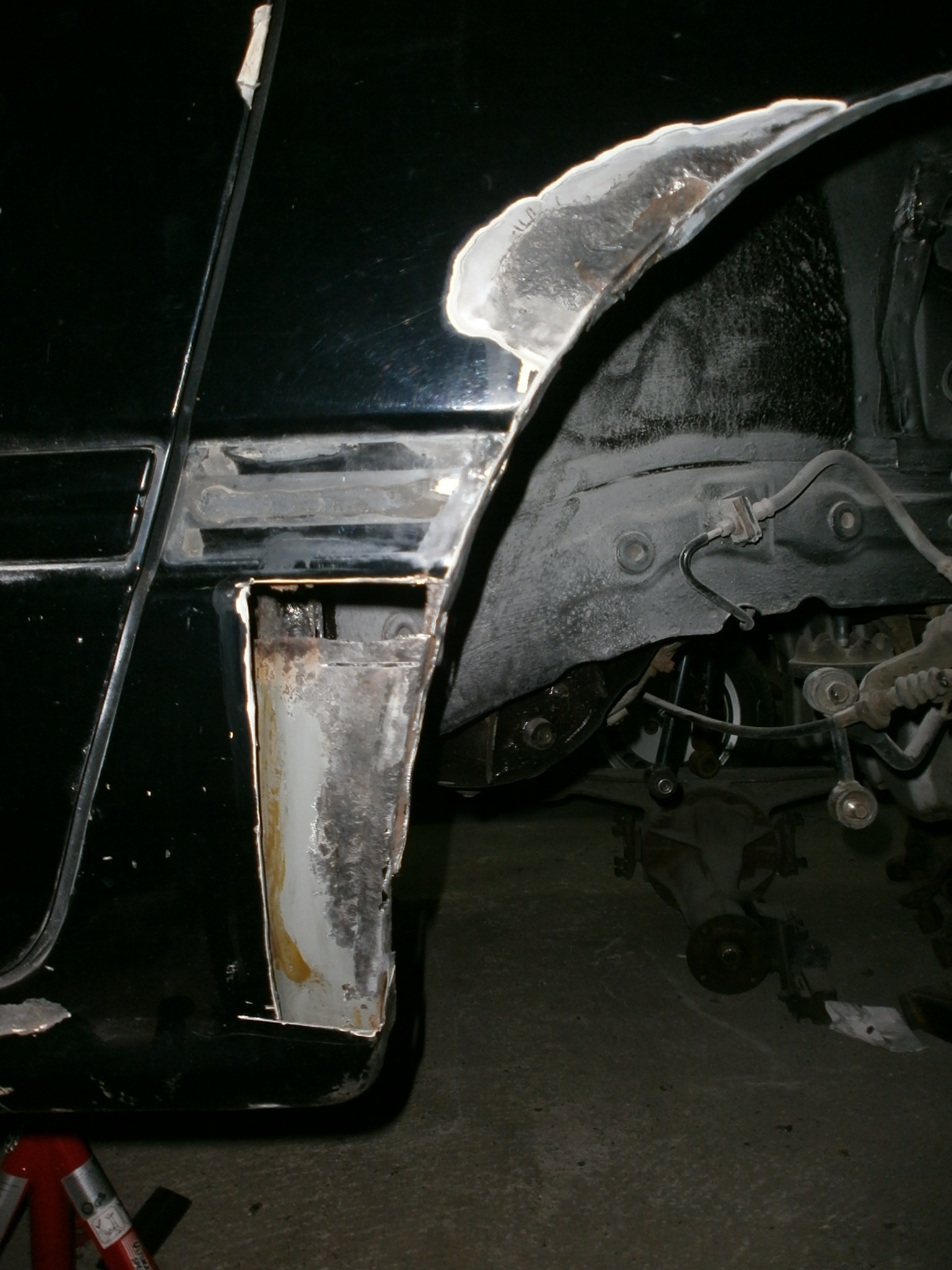

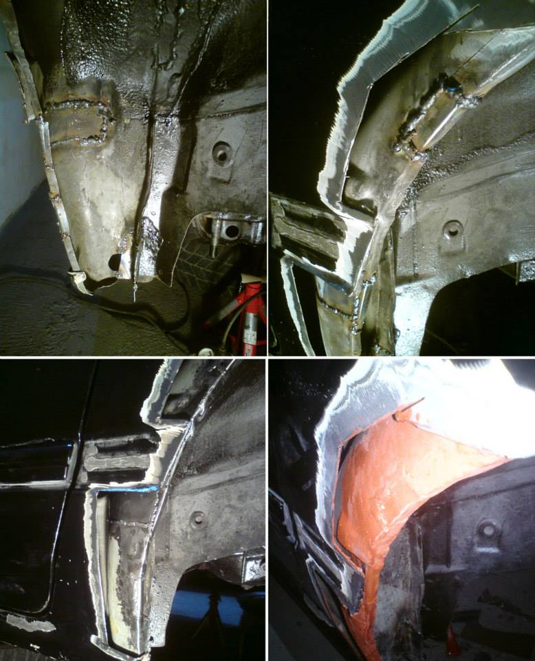

Zůstalo mi poslední místo, které bylo z celé kastle nejhorší - před levým zadním kolem. Někdo z předchozích majitelů se evidentně podíval mimo dráhu a poškodil při tom antikorozní ochranu, takže to tam začlo reznout. Bohužel se tam zrovna stýká hodně plechů, takže se mi do toho vůbec nechtělo. Abych mohl vyřezat napadená místa, musel jsem znova sundat celou zadní nápravu, tentokrát jsem se ji však rozhodl úplně rozebrat pro budoucí povrchovou úpravu. Na pravé straně šlo vše hladce a rovnou jsem postupně sundaval jednotlivé díly. Na levé straně začal největší voser jaký jsem za dobu vlastnictví auta zažil, na jehož konci zůstaly zbytečně zničené díly...
Za všechno mohl zdánlivě primitivní úkon vytáhnutí poloosy z těhlice. Povolení středových matek bez problémů, pravá strana dál pohoda, dvakrát lehké poklepání kladívkem a poloosa šla prstem vytlačit ven. Vpravo nikoli. Poklepával jsem a nic se nestalo. Stříknul jsem wdčko, počkal chvilku, poklepával, nic. Přišly rady typu "vezmi pořádný kladivo jebni do toho a to přece musí jít ven"... nikoli. Konec poloosy začínal vykazovat známky deformace, rozhodl jsem se tedy vytvořit improvizovaný stahovák - tvarem takový klobouček, bude tlačit na poloosu a přimáčknu ho brzdovým kotoučem, který budu přibližovat postupným přitahováním přes štefty a matky kol. Stahovák praskl. Svařil se pořádný, nevešlel se. Dlouho jsem ho různě brousil aby se vešel a zůstal zároveň masivní. V průběhu následujících dní jsem zkoušel kombinovat všemožné rady - přitáhnout a nechat napružený, přitáhnout a poklepávat, aplikovat odrezovače/brzdovku/maziva, přitáhnout a dát pořádnou ránu, nahřívat... nic. Poslední kapkou bylo když mi praskl brzdový kotouč a pak jsem zjistil že se zkur*ilo i ložisko. No na mašli. A matky taky dost zařvaly, ale ještě s tím půjde něco dělat, stejně tak konec poloosy připomínal rozkvetlou květinku, takže jsem si pěkně zabrousil.

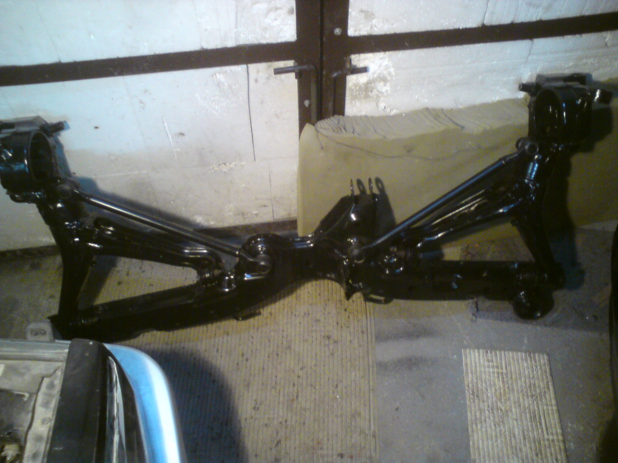

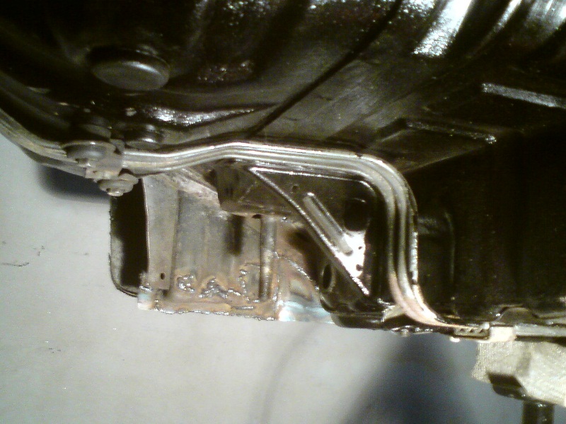

Nakonec jsem musel sundat poloosu i s těhlicí a ramenem, sundat manžetu u kloubu, rozebrat část poloosy na straně diffu abych z toho sundal to rameno (má takový kruhový tvar, viz foto) a zanést to do servisu, kde se ještě taky zapotili. Celá náprava byla tedy konečně rozebraná a mohl jsem ji poslat na pískování a komaxit
již opravené nemocné místo
zvenku byly na laku bublinky, takže jsem se do toho pořádně pustil šroubovákem...
až to nakonec dopadlo celé takto :D

zase se něco udělalo :)
velký dík patří Nightmarovi za pomoc s vařením a DjTechovi za komaxit!

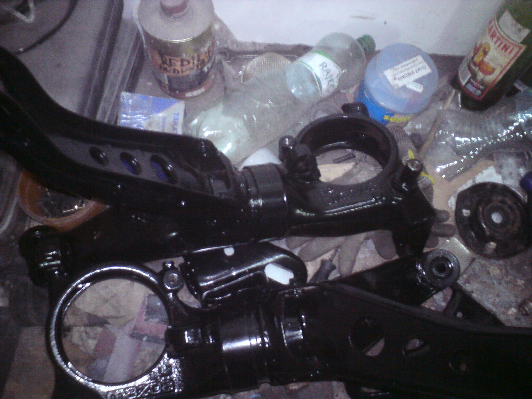

nejdřív vnitřní plechy,
potom vnější
a tady už se skládá zrenovovaná zadní náprava

zadní náprava je na autě, kardan, poloosy připojeny, čeká se na DTSS replacement (FC má pasivní 4WS, které po těch letech bohužel většinou nefunguje jak by mělo, replacement bývá první základní úpravou podvozku se značným efektem) aby se mohly nasadit těhlice a auto postavit na kola

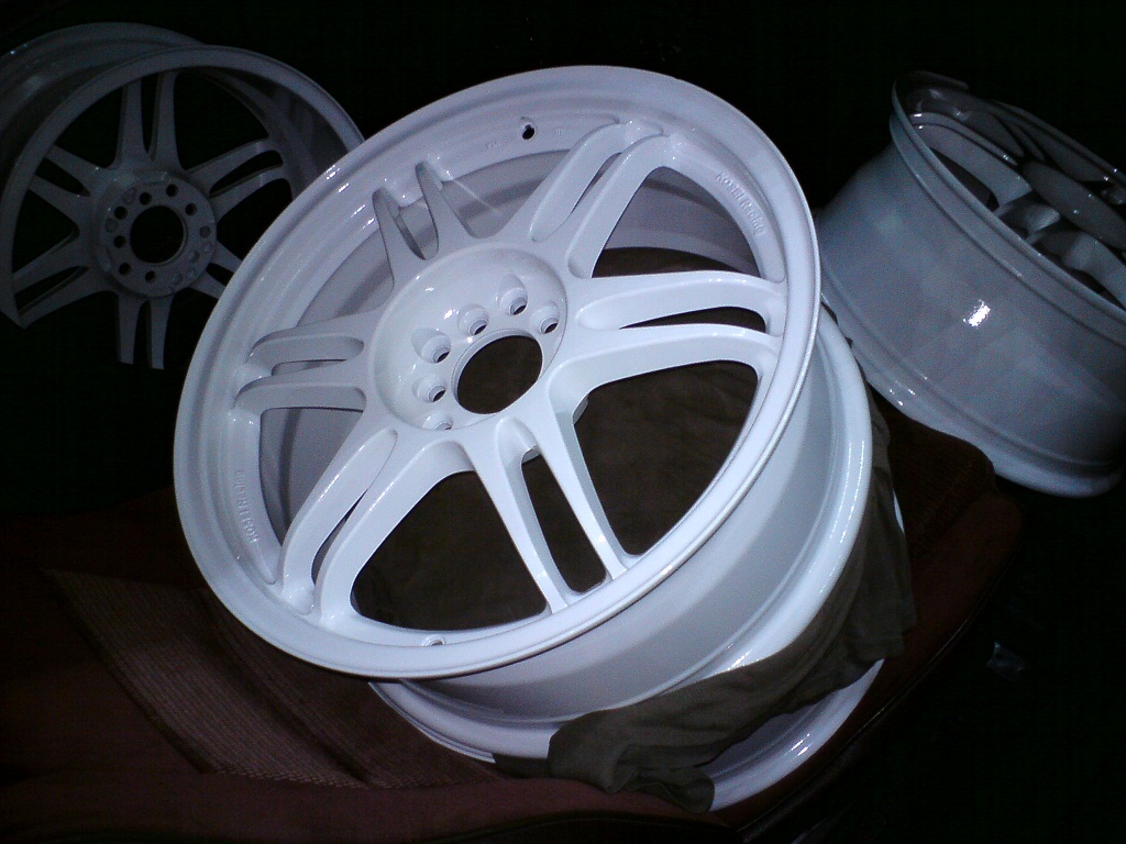

Kola už jsou poslány na komaxit, zůstávám u bíle, už se na ně hrozně těším :) no a aby je bylo do čeho obout, pořídil jsem si tyhle papučky:
dopředu semislick Federal RSR o šířce 215 s pěkným vzorkem, dozadu pak UHP Vredestein Ultrac Sessanta v šířce 225 spíše na dojetí a kdyby to náhodou uklouzlo po rybě :D

kolečka jsou doma :smt026
měl jsem trochu obavy s tím komaxitem (struktura povrchu), ale dopadlo to zcela nad mé očekávání, spokojenost velká
První dojmy: zcela nutně budu potřebovat pořádný nuts :D ty běžný matky jsou k těm kolům fakt fekál...dále trošku zkulturnit ty krytky na střed kola a taky se musím brzy vrhnout na renovaci + rovnou komplet repas brzd - ať to i za kolama vypadá pěkně (a samozřejmě primárně dobře funguje)
