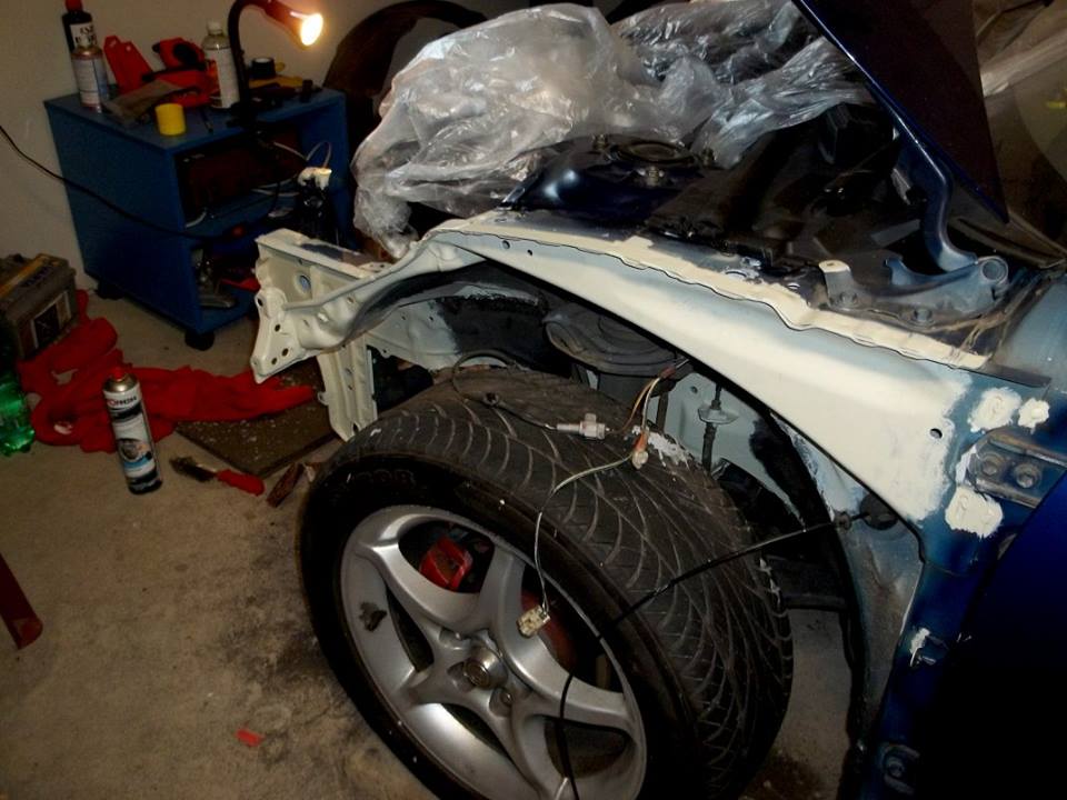

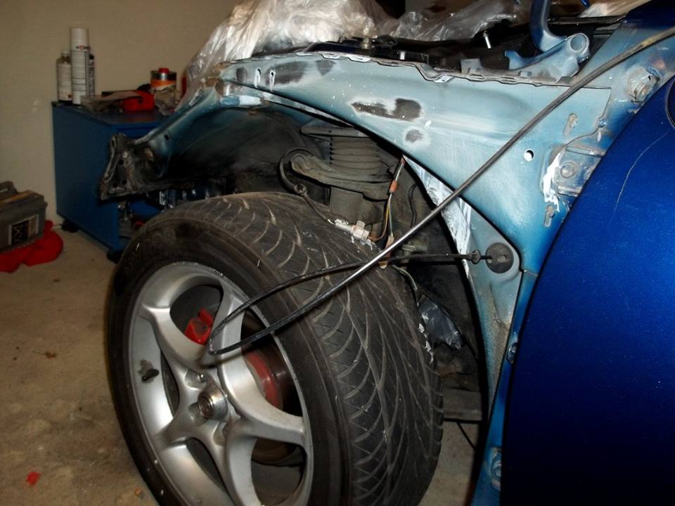

Tak s tím dělám taky. Nějakej dvousložkovej epoxid kterej údajně naleptá ten kov. Máš s tím nějakou zkušenost co se týká životnosti? Jestli ti to tam kde to bylo přes nějaké zbytky koroze zase vyrezlo… Já to tam mám zatím jen rok. Ale jako nové. A nebo, existuje ještě něco lepšího?
AL-MOTORSPORT píše:Jako základ používám stříkací epoxidový základ. Koupíš ho v prodejnách s autolaky.
Cenu vůbec nedokážu říct. Auta dělám různě při a po práci, nikdy jsem nepočítal hodiny.

Obroušení koroze a ochrana na další léta. Dělal jsem takhle i zadek a kus podvozku abych pak už nemusel sundavat zadní nárazník... download/file.php?id=3665&mode=view , ten podvozek pak dodělám celej i s ramenama a nápravnicema. Ty hodim asi do červený. Na ten epoxyd pak stříkám černou a lak. Původně ten motorák nebyl v plánu, ale když už jsem to takhle rozebral, tak jsem to vzal celé. I u předních kol. Takže motorák bude černej...tu modrou mi míchali třikrát a pokaždé jiný odstín, černá je jedna

EP + vystříkání dutin zinkovou barvou a zalakování
