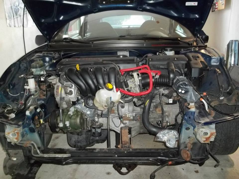

Příspěvek od TRD » 06 úno 2014, 22:49
Renovace přední části
Naposledy upravil(a) TRD dne 20 srp 2015, 00:08, celkem upraveno 4 x.
