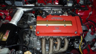

Engine :
- B18C6 blok
- přetěsnění, VHT oprava víka, lakování
- pískování, lakování všech držáků a uložení
- Energy suspension kompletní uložení motoru
- Jasma řemenice klika, alt. servo.
- BLOX magnetic drain plugs
- NGK kabely
- NGK paltinové svíčky
- olej 10W50 Mobil1
HEAD
- Stock Type-R head
- NGK Platinum plugs
- NGK Plug Wires
Drivetrain
- Oem Honda clutch
- short 4, 5 st.
- Honda MTF olej
- Blox magnetický výp. šroub
Elektronika:
- P30 OBD1
- OBD 2 > OBD I Jump harness

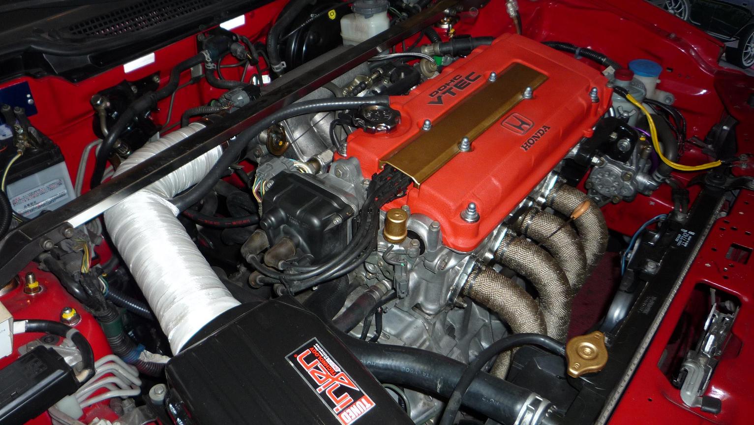

Sání Výfuk:
- stock ITR manifold,
- 68 Holley TB
- Custom-made air intake box , velocity stack, Injen Filter
- TRY-I svody , Toda replica svody
- tepelná izolace Thermotec
- BWR test pipe 60 mm
- custom catback 60mm

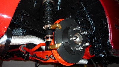

Podvozek:
- Kompletní GO, pískovíní lakování, rebushing, Go řízení, GO všech čepů
- BC Racing BR-RH Series coilovers, unibal uložení vepředu i vzadu, spring rate 10/5
- Buddy club Front camber kit
- Hard Race rear camber kit
- Hard Race rear adjustable toe arm
- Hard Race front lower arm bushings
- Hard Race compliance bushings
- Hard Race rear trailing arm bushings
- Hard Race Rear lower control arms
- Hard Race front end links
- Energy Suspension uložení stabilizátorů přední + zadní
- BLOX spherical adjustable rear sway bar end links
