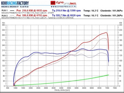

Tak, konečně na nějakou dobu hotovo :
Splněný sen vydařený na 110%, aneb SR20VE = K20 killer :twisted:
210PS při 6935 ot/min
219Nm při6791 ot/min a ten průběh :D
Nyní omezovač posunut na 7800ot/min.
(seriové hodnoty byly 150PS a 181Nm)
Na grafu hodnoty před a po nalazení.

Gratulujem k vysledkom. Co sa tyka N1 vaciek - pruziny nepotrebujes, ak nechces tocit nad 8500 RPM. Otazka znie ci auto pouzivas ako daily alebo nie. Ak nie, tak by som do N1 vaciek urcite siel, ak je to daily, tak potom je to viac/menej zbytocnost. VZR prevodovka so samosvorom je dobry napad, ale mozno porozmyslaj aj nad instalaciou iba kratkeho staleho prevodu a mechanickeho diff-u do tvojej prevodovky... Bude to mozno o nieco drahsie, ale zase nie brutalne a neskor by si asi aj tak skoncil pri mechanickom diff-e + tvoja prevodovka bude asi pevnejsia ako SR16VE. V tom pripade by som odporucal vymenit aj loziska v prevodovke, popripade synchrony, nech mas pokoj... :wink:

Super nadhera, pekne naladene :smt023 A aky mas z toho pocit, bol si to niekde prevetrat/porovnat/previest sa? Ale ked vidim co dokazu s k20 v tdi-north powertuning :shock: (Paul a spol... ) sa mi chce :cry: z toho co mam v aute akoze motor :D

Pěkné, pěkné :) ..no jsem zvědav až budeš porovnávat s nějakou polazenou CTR.
Re: JudyN15 - Nissan Primera GT
Příspěvek od blesk666 » 10 říj 2013, 19:42
Toto prave ze ma seriovy SR20VE motor bez dalsich uprav. Je na to len naladena jednotka. Takze by sa to mohlo porovnavat s CTR s aftermarket vyfukom a podvozkom. Poladene by to Judyho auto bolo napr ak by sa osadili z motora SR16VE N1 vacky a idealne aj N1 piesty s vyssou kompresiou...

Persne ako hovori blesk666. Anglani vedia s k20 carovat, tam sa take serie CTR pohybuju okolo 230-240 ponikov (vyfuk komplet, sanie komplet, ecu jednotka).

Je to tak, mám motoricky naprostou serii, tzn, že porovnání by mě moc zajímalo se serií CTR, avšak by v přímce měla stejně asi navrch, jelikož má kratší převodovku. A na okruhu budou stejně rozhodující parametry ruce :) . Na tom se právě na jaro musí ještě zapracovat nejlépe právě tou VZR převodovkou.
Třeba si s někým zablbneme a vyzkoušíme to v Mostě, ale upřímně, kdo má dneska CTR serii :lol: .
