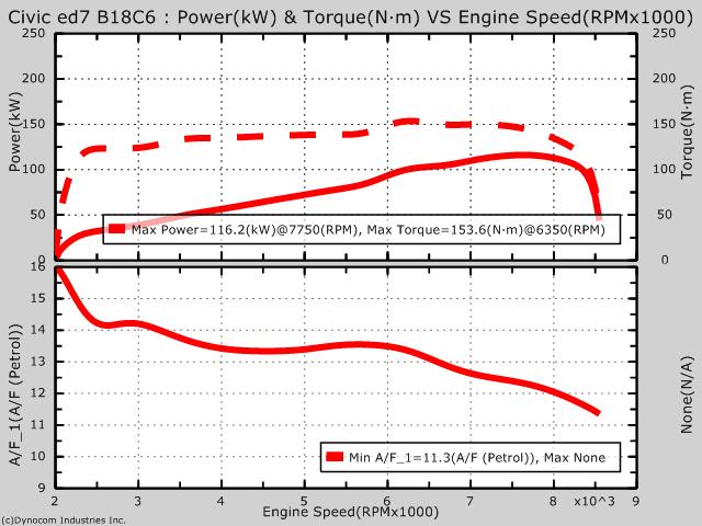

slibovane grafy z válcové brzdy,tudíš výkon na kolech.....
po swapu před výfukem a svodama:

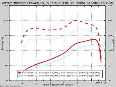

a tady graf následující:
modrá: po svodech a výfuku
červená: Po naladění

Slusnej vykon a po naladeni peknej narust kroutaku o 30Nm. Jen me prekvapuje, ze po nahozeni a naladeni svodu s vyfukem vykon klesa uz v 7500rpm a se seriovym az nekde v 8500rpm. Cekal bych to obracene

Takže po naladění je výkon 137,8 kW na kolech?? :shock: Škoda, že tam není nikde vidět na těch grafech od Dimitara ztrátový výkon a výkon na motoru. A ještě jedna věc, špička výkonu už v 7200 rpm?? Omezovač 7500 rpm?? To není u B18C6 moc obyvklé.

Mas hodne podobny graf jako Dvoricp s SR20VE. :) Minimalni rozdily, jen Petr ma lepsi prubeh...
Co se tyce toho padani u 7500ot. tak muj odhad je ten, ze uz dal nemerili, ne ze by tak padal vykon nebo byl omezovac. :)
