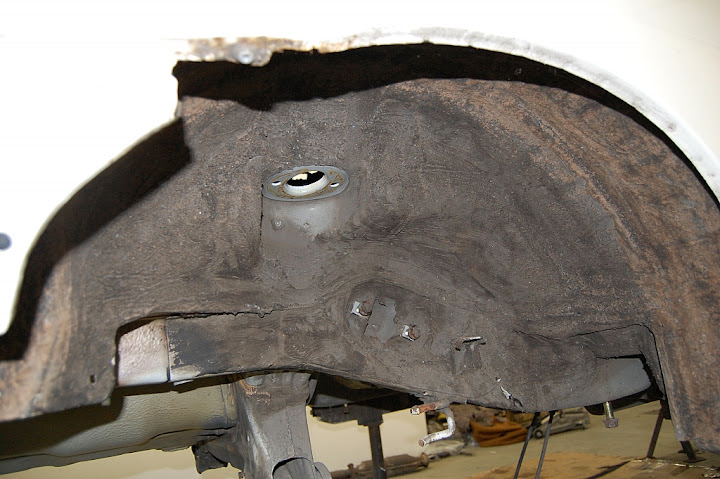

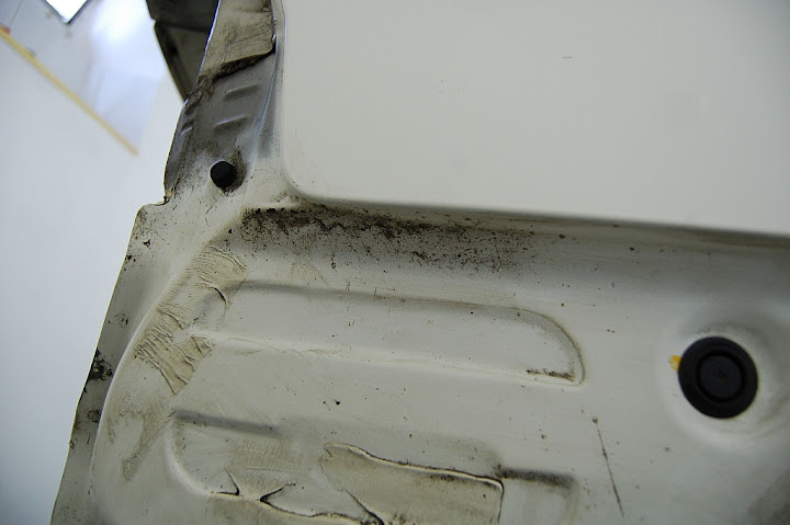

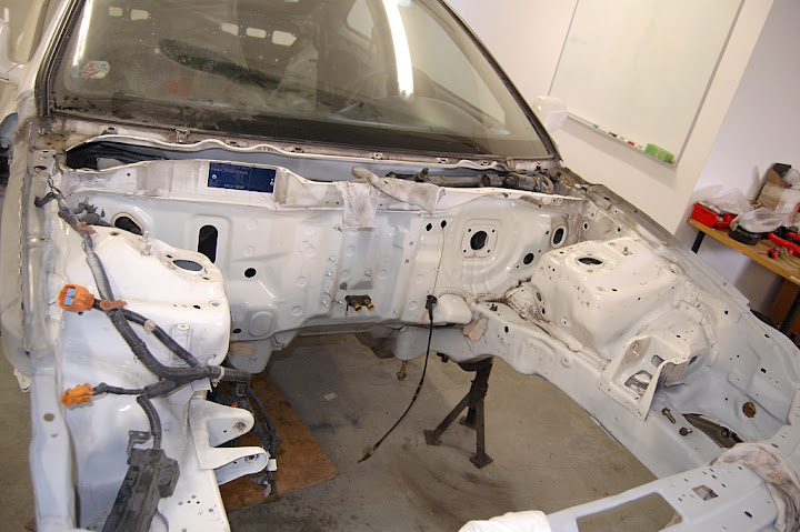

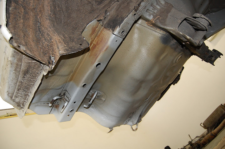

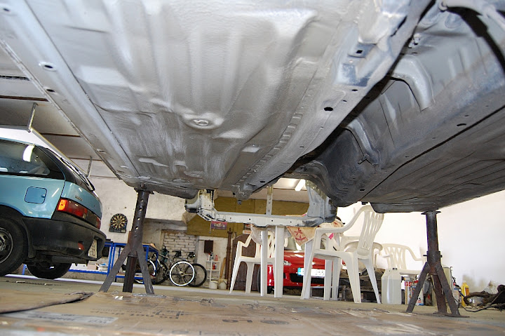

Příspěvek od Dejf » 18 zář 2009, 14:37
nìco málo rzi ( oboucháno nárazníkem )
poslední :)
podlaha
tak a je to vše venku :)

S tou podlahou uz jsi neco delal nebo je takhle bila po 10 letech?? :shock: Jak to vypadalo s korozi zevnitr kolem zadnich blatniku??

Gregy píše:S tou podlahou uz jsi neco delal nebo je takhle bila po 10 letech?? :shock: Jak to vypadalo s korozi zevnitr kolem zadnich blatniku??
nene, je to jen omité technièákem
ale neni to tak bílí, to dìlá blesk. je to krémový, až žlutý
myslíš v interiéru? tam je to netknutý
Honda FR-V
Honda Jazz
Gregy
Příspěvky: 714
Příspěvek od Gregy » 19 zář 2009, 11:20
Dejf píše: nene, je to jen omité technièákem
No myslim asi v tom miste jak je na zadnim blatniku nalepka Type R, ale zevnitr jak je navarenej blatnik ke kastli a dole jak je prah, tam to casto zlobi jak se tam srazi vlhkost a rezne to
Dejf
Příspěvky: 821
Příspěvek od Dejf » 19 zář 2009, 12:57
myslim, že tam nic, i venku je to vklidu
nejvíc co trpí je spoj lemu a nárazníku¨
pak je malinko povrchovky v levym zadnim blatníku nahoøe u nádrže, ale tam byl na houby gumoasfalt ( zatejkalo pod nìj )
nìco málo je pod zadnim nárazníkem ( tam kde mùže na kastli je to oklepaný )
a pak je trocha povrchovky na zadních nosnících ( mimo origo izolace )
ale je to vše jen povrchovka, nejhorší jsou ty rohy zadních lemù

Opravdu pìkný kus práce :wink: Nejhorší na tom je to , že mì èeká uplnì to samé, s tím rozdílem že mùj stav podvozku je 10x horší :lol: :roll:
