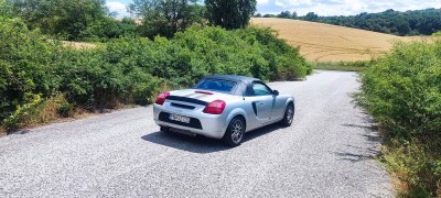

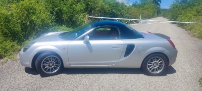

Zdravim pani, uspesny nakup vytuzeneho hardtopu sa podaril, tak je cas ukazat moju mr chu, dostojny nasledovnik mojho 200sx s13. Auto je urobene na styl TTE, naraznik, vystuhy karoserie, polyuret. silentbloky karoserie, nove silentbloky motora a prevodovky (k zohnaniu uz len v jpn) male turbo TD 04, tlak 0.6bar, IC, aku v predu, vzduch.filter v zadnom narazniku, nerez tlmic a vyfuk, olejovy chladic v predu, ecumaster piggiback, 440cc vstreky, 225hp na brzde. Nastavitelne zadne ramena, agresivna geometria, OZ superlegera disky, nankang ns2-r pneu, 6st.prevodovka s lsd. Hodil som tam nove pruziny HR -30mm a KYB tlmice.
Auto bolo robene v polsku,cez nemecko a cr sa dostalo pred par rokmi ku mne...uzivam si doteraz najlepsie zvezenie v zakrutach...,tipci na masinach co sa neboja opret koleno o zem na okreske neujdu a na kopci uz vobec...aspon tych par co som mal moznost stretnut.. Auto nema kat, takze STK je vzdy plna emocii :D jo a vyhodil som servo,hned po kupe :D
par foto
