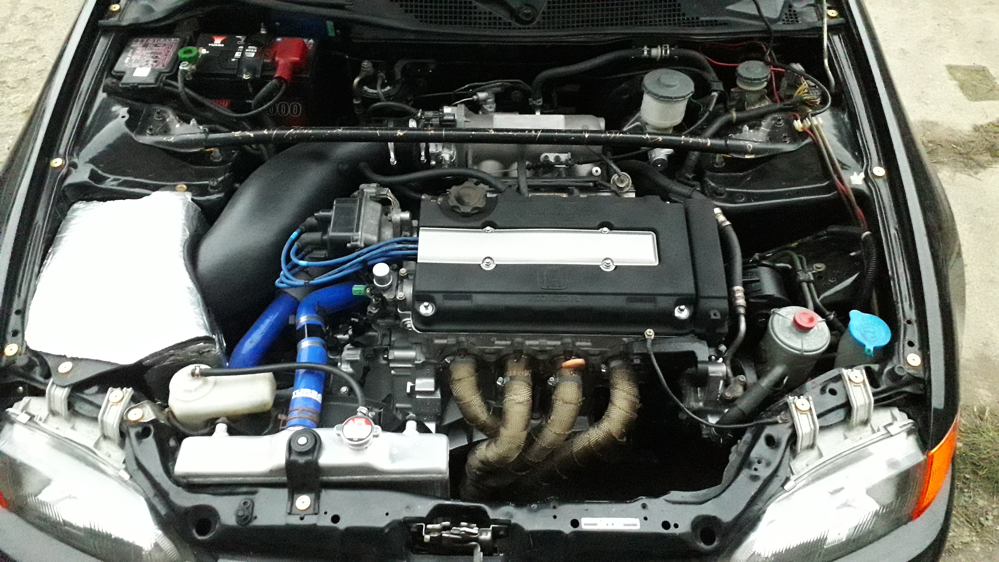

Od doby co auto vlastním (od roku 2013) proběhlo mnoho oprav a úprav. Od 1. úpravy - jako byl koncák WM sport, Ta technic šroubovák, kuželový filtr a sportovní volant, bílé Advany, přes nějaký rádoby "clean style" s čirou optikou a kůží na kapotě s novým celolakem a zlatýma DRAG WHEELS ( alá Work Equip ), čínské 4-1 svody bez koncového tlumiče ( ala Kanjo)- až po součastnost - což je využívat potencionál VTička na plno- na okreskách popř. na trati ( amatérské vrchy) - při zachování nenápadnosti ( i když je civic dost uřvaný).
Tady na foru bych se snažil vypíchnout jen to nejzásadnější a udělat si takový spec list pro mě, pro vás.
Samozřejmostí jsou za ty léta všechny nové spotřební díly jak na podvozku, tak i v motoru...
Origo EG6 původem z Bruntálu
Aktuální setup 2023/2024 - úpravy:
Motor je origo B16a2

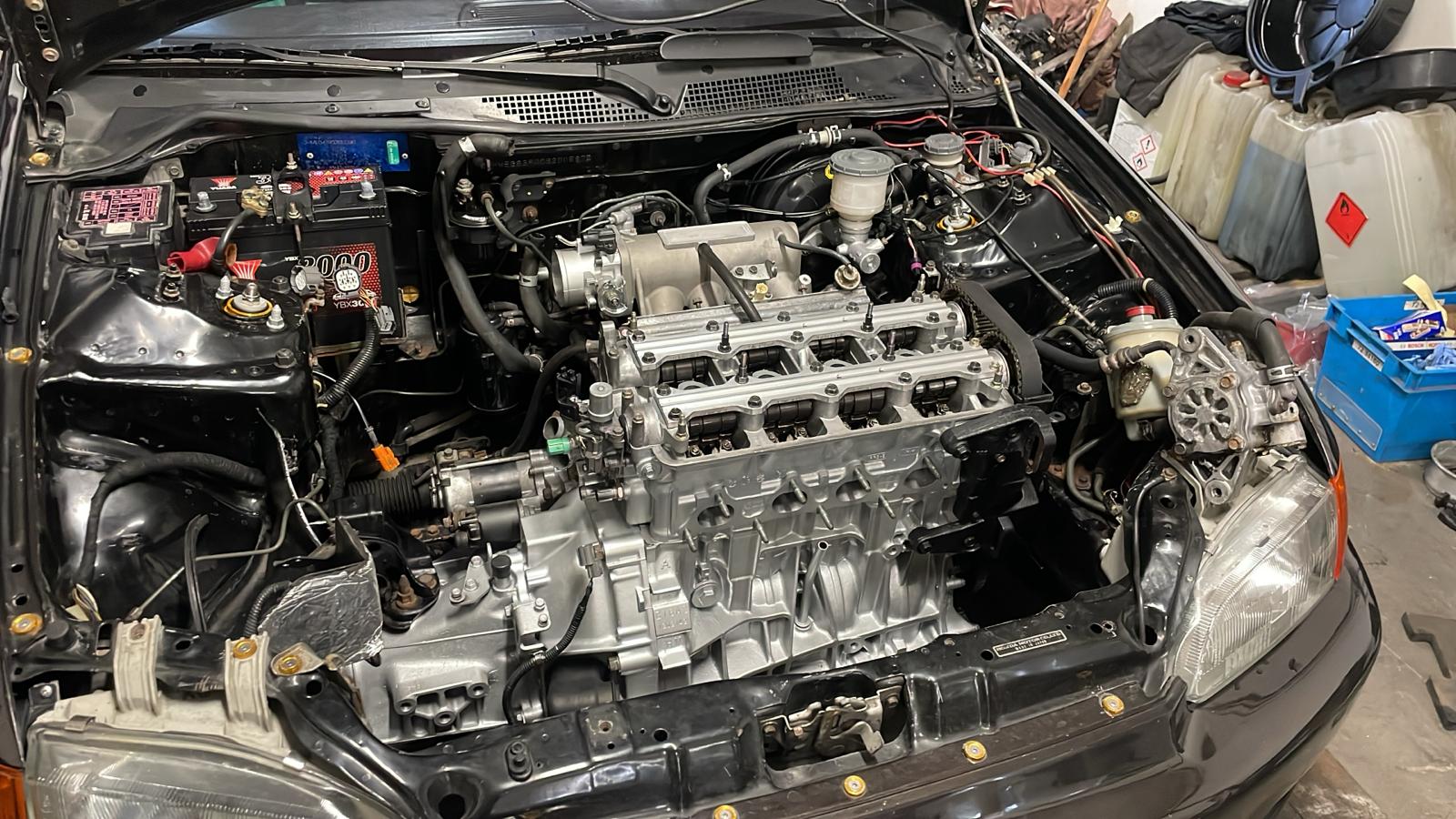

Velká klapka 70mm + odpojený výhřev
Velké sání ( kopie skunk2), termotěsnění Tegiwa mezi sání a hlavu, big tube sání s náporem vzduchu přímo z nárazníku + odstínění boxu.
Přepážky do olejové vany - "baffle oil sump"
Tvrdé siláče motoru

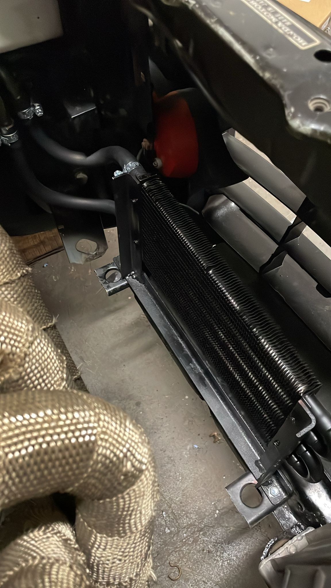

Přídavný chladič servo kapaliny
Výfukové svody 4-2-1 SRS + heat wrap na svodech, decat, catback SRS G50 (60mm).
Velký ALU chladič + silikonové hadice.
Naladěno u checkenginegarage
Převodovka upravená od Streetkida - samosvor z anglána, stálý převod 4,7 z ITR + repas převodovky.
Brzdy velikostí standard Vti + destičky Ferodo DS 2500
Pancéřové hadice HELL
ABS delete.
Podvozek Yellow Speed Racing, přední ramena a přední stab. v PU.
Horní stavitelná ramena Hardrace
Zadní stavitelná horní ramena, spodní na oko odlehčené, rozpěra.
Alu ( rádoby enkei rpf1) Japan racing JR7 15x7 + Semislick Federal 595 RS-R pro.

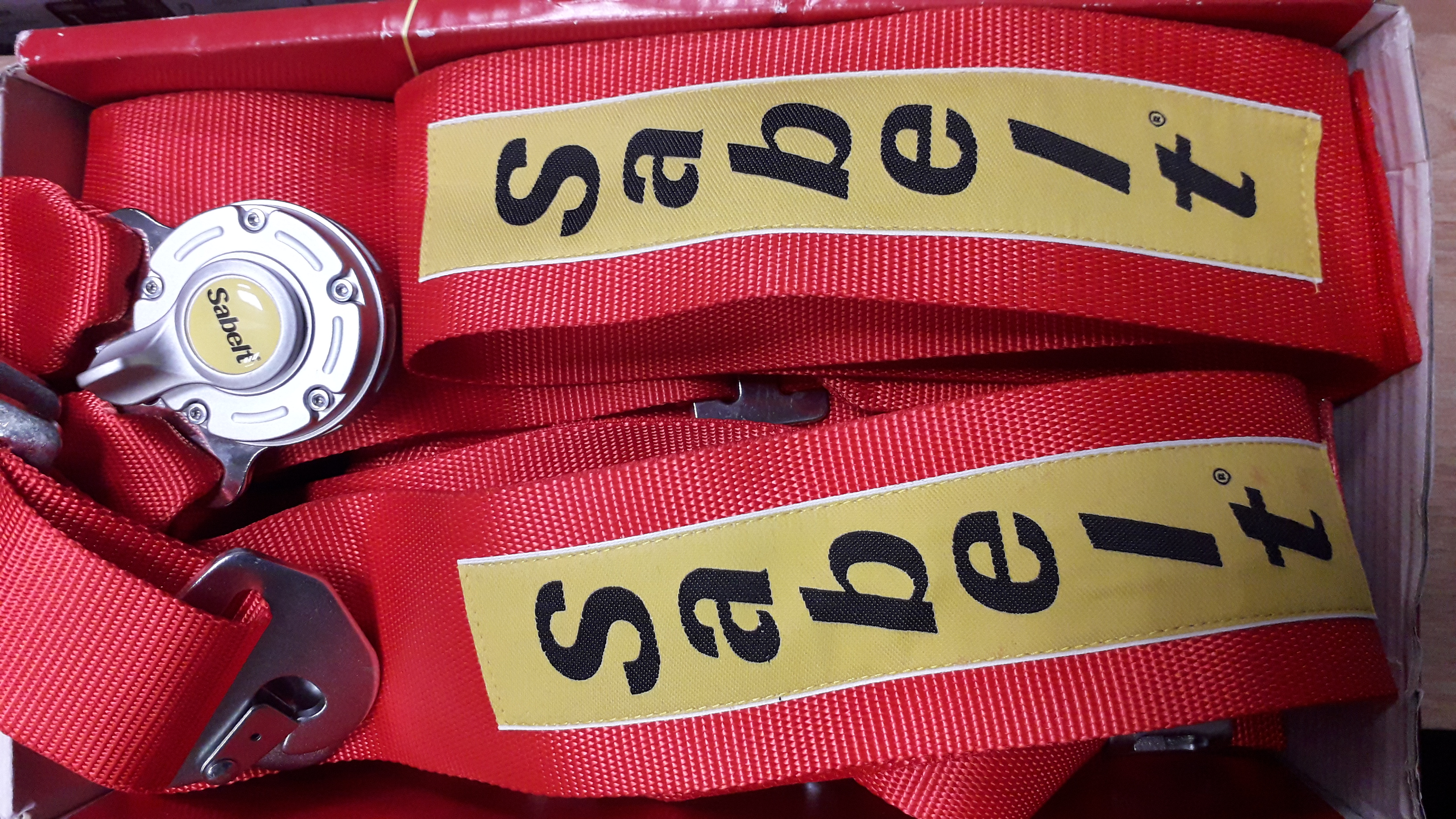

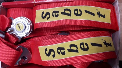

Vyházený interiér, OMP odsazený volant, "Bride" sedačky + SABELT 6 bod. pásy u řidiče, Takata 4. bodobé pásy u spolujezdce, zadní rozpěry C sloupku, hasičák pro pocit, short shift + prodloužení řadící páky, sportovní pedály "Mugen".
Startování na tlačítko + tlačítko na launch control, sdružený budík ( teplota vody, oleje, tlak oleje, baterka)
Na audio mě neužije, radši ať je slyšet výfuk...
Na autě je nějaký přední " Spoon" lipo, zadní "Spoon" křídlo, "Spoon" elektrické zrcátka, zadní bílo červené čiré lampy , US svícení a další blbovinky.
Naštěstí si všechny OEM sériové věci schovávám v garáži takže není problém z toho udělat kdykoliv sériovku.
Pro lepší představu mrkněte na galerii na rajčeti nahoře.
Úprav není mnoho, ale je to dost pro tu velkou radost z jízdy.

Jinak GO motoru hotová.
Vše z výše uvedených plánů na novou sezonu '24 taky úspěšně na autě.
Navíc ještě přibyl chladič na servo řízení a tvrdé silentbloky motoru...

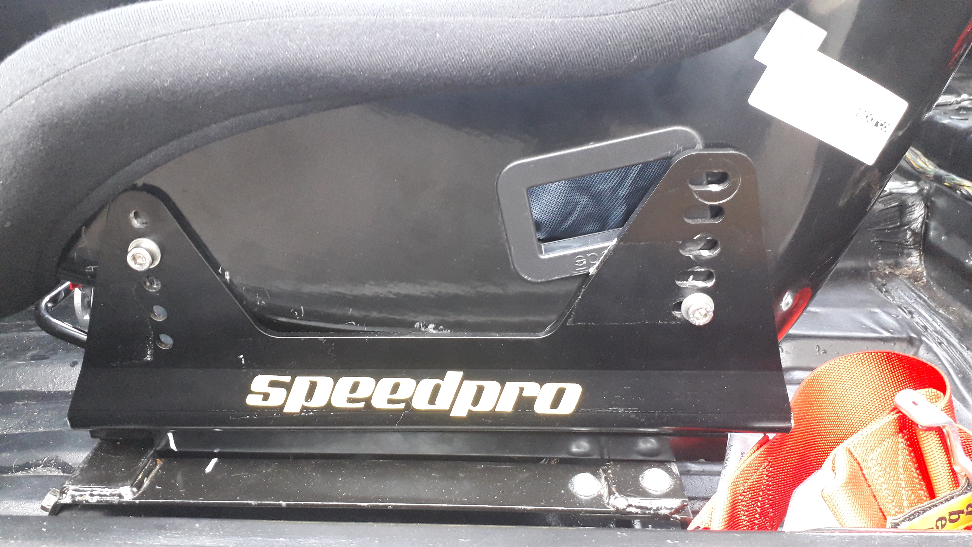

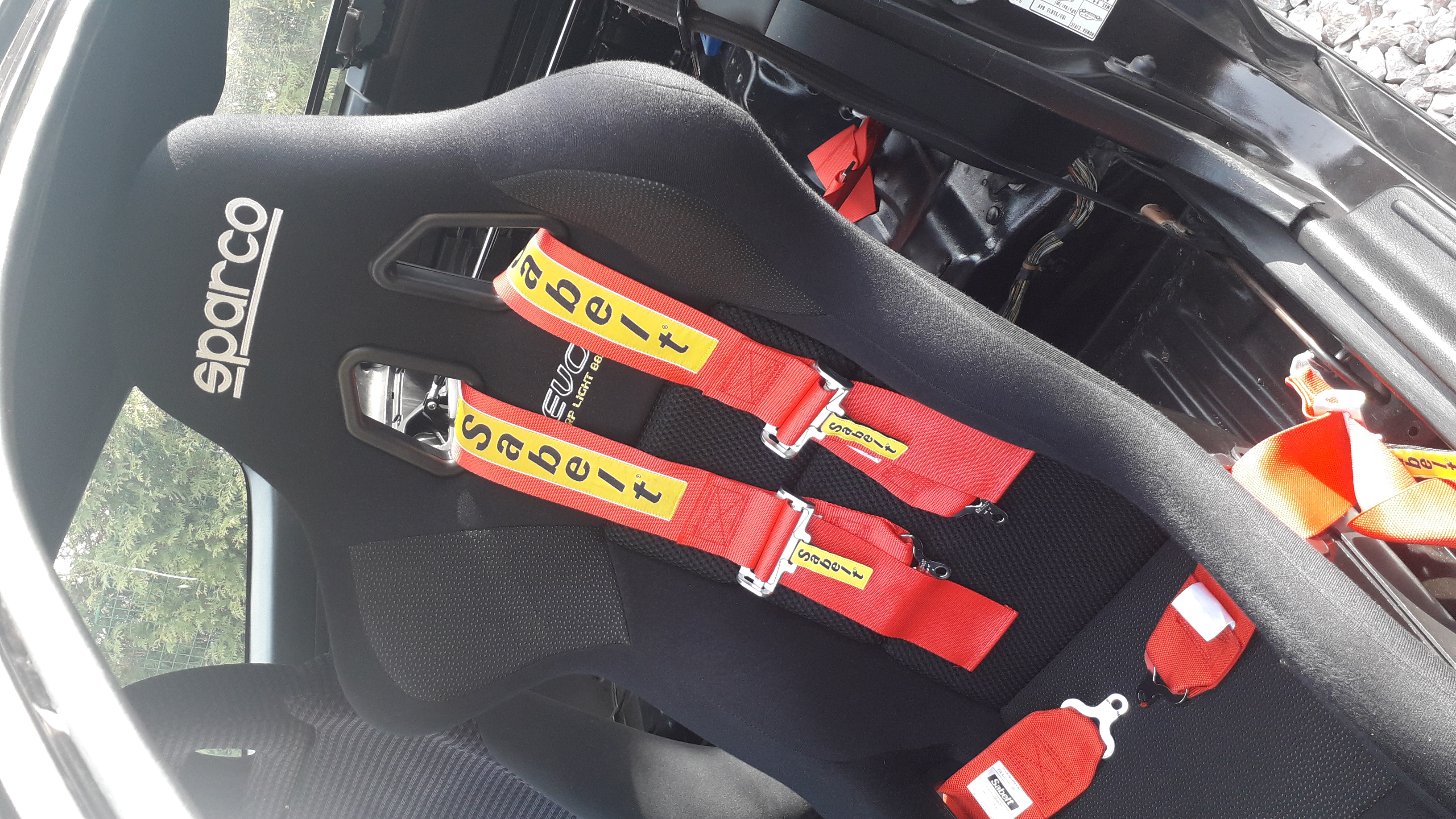

Tak jsem vyměnil sedačku u řidiče "BRIDE" za SPARCO a u spolujezdce jsem dal sériovou z EG6.
Předchozí Bride "Low Max" mají super nízký posez, ale jsou úzké, a bez FIA - proto Sparco...
Nové Sparco jsou ale na posed vyšší.
Máte nějaký tip na snížení posedu při zachování aftermarket pojezdů ? ( Manželka se chce taky občas svézt, proto tam sedačku nedám na pevno - to by ušetřilo cca 2,5cm).
Nebo použít OEM pojezdy z jiní sedačky na civic 5G a dát na ně držáky FIA?
Momentálně je na podlaze rám na kterém jsou UNI aftermarket pojezdy a pak držáky FIA (speedpro).

tak nízký posez je otázka spíš držáků, než sedačky... jestli je pod ní místo, tak půjde dolu se správným držákem
v Integře jsem měl sedačku skoro na podlaze a to byla na OEM pojezdu... v showroomu to je...
jinak teda moc pěkný 5G

Vyřešeno, pojezdy OEM, a hned je to o dost níž.
