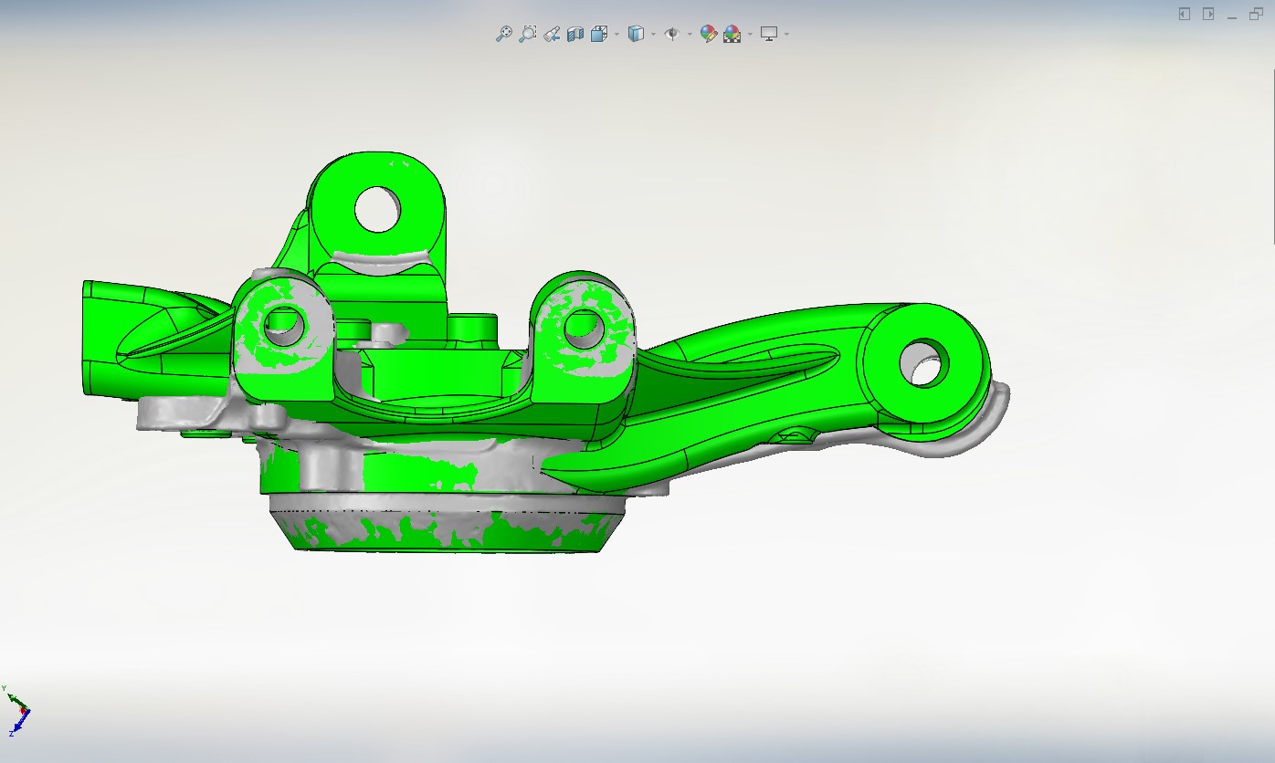

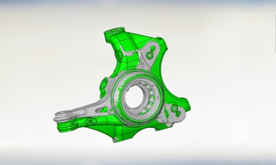

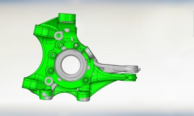

ještě jsem trochu poladil těhlici...
posunul jsem rejdový čep dolu, abych vrátil řízení do původní polohy před snížením... a o 5mm jsem zkrátil rameno, na kterém je čep
ostatní čepy musím nechat, protože zatím nemám stavitelný podvozek... tohle tedy beru jako rozcvičku a jednou s podvozkem udělám kompletně předek i zadek znovu s vyřešenou geometrií a třeba i s posílením zadních brzd
kdyby chtěl někdo hýbací obrázek

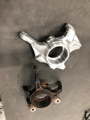

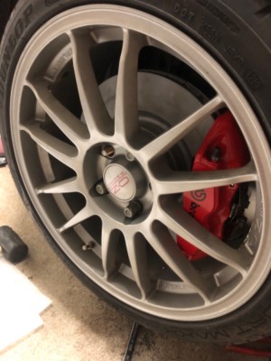

Příspěvek od Dejf » 18 bře 2024, 22:20

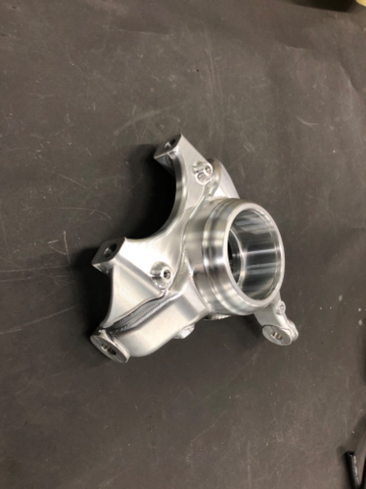

první těhlice je hotová... teď jí jen osadit a uvidíme jak moc jsem se seknul v měření :)

Příspěvek od Dejf » 18 bře 2024, 22:22
na to jak je pocitově masivní to nakonec docela jde i s váhou

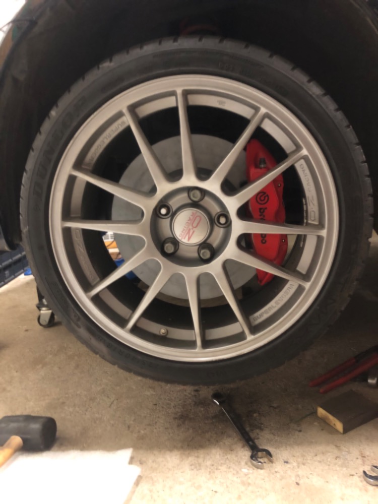

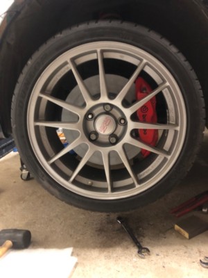

Příspěvek od Dejf » 18 bře 2024, 22:28

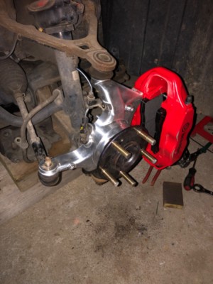

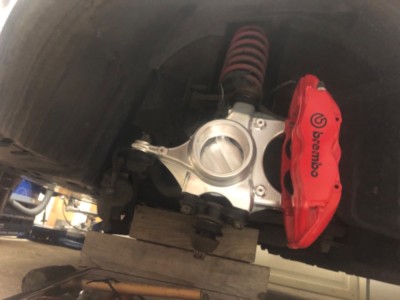

ještě před dokončením jsem jí zkusil na autě, abych zkusil jestli sedí díry na kuláky
o víkendu se snad dostanu ke kompletnímu poskládání a budu doufat, že vše bude sedět dle představ

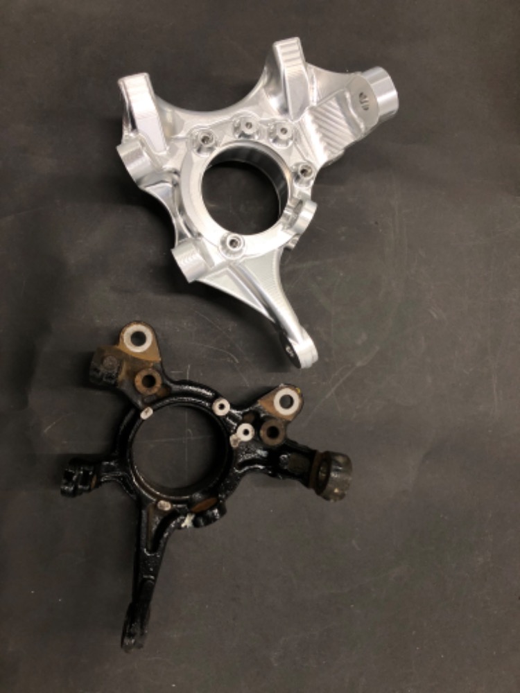

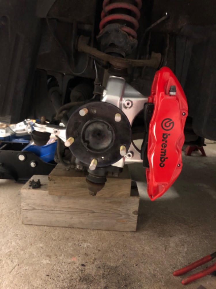

Příspěvek od Dejf » 26 bře 2024, 16:44

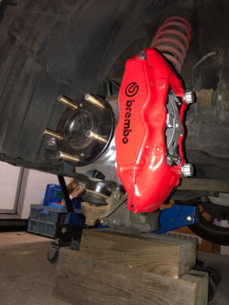

tak je v podstatě hotovo, jdu vyrobit druhou stranu

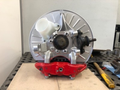

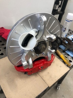

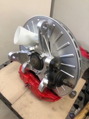

dodělal jsem tepelný štít a 3D tiskový přívod vzduchu

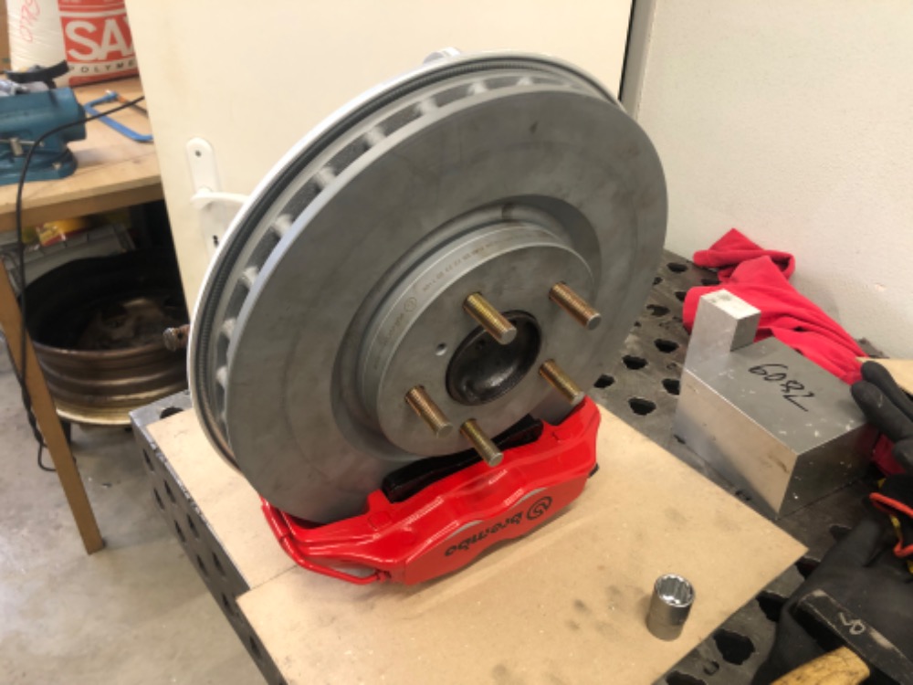

Příspěvek od Dejf » 26 bře 2024, 16:47

Mr_xx
Příspěvky: 36
Registrován: 12 bře 2009, 16:40
Re: Dejf - Honda S2000
Příspěvek od Mr_xx » 27 bře 2024, 10:10
:shock: Povedené, a vše sedí podle představ?

Dejf
Příspěvky: 821
Příspěvek od Dejf » 01 dub 2024, 20:49
Zatím se zdá, že ano… ale zatím to nejelo 😀
Příspěvek od blesk666 » 03 dub 2024, 06:38
pekna praca ta otoc, snad to aj nieco vydrzi
Příspěvek od 200sxfabi » 03 dub 2024, 20:51
Moc pěkná práce, vypadá skvěle :smt006
