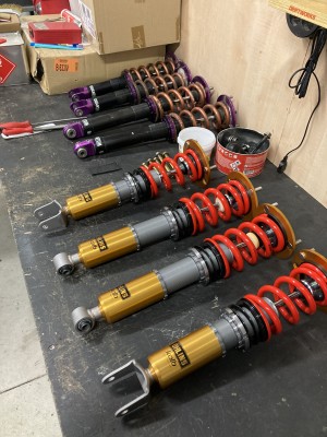

Neustále řeším nějaké srandy. Öhlins se na poprvé nepovedl bohužel, takže předky se museli odvést a musí se předělat celková délka tlumiče a pracovní pozice pistníce. Tlumič byl krátký, nedokázali jsme nastavit požadovanou výšku. Takže se bude předělávat horní uložení pružiny a vnitřek tlumiče.

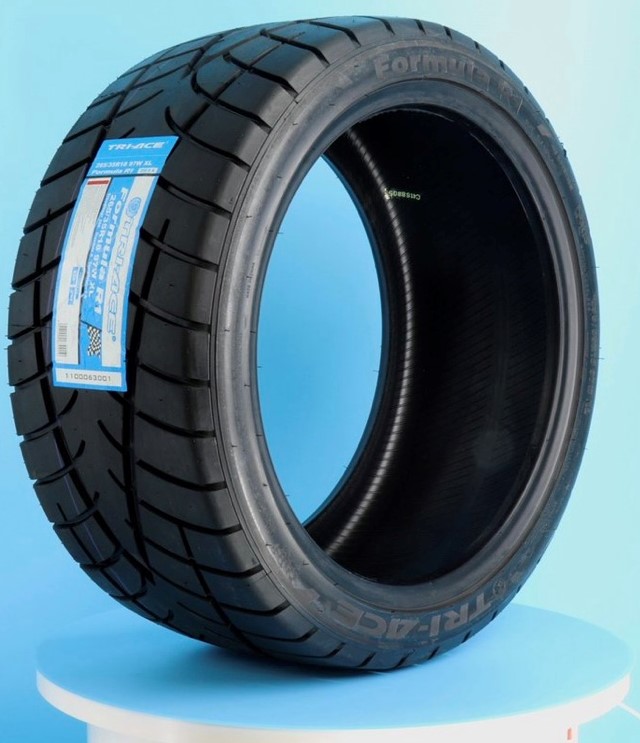

Na mokro si měl radši koupit Tri-Ace Formula R1, moc lepších pneu s E homologací na vodu není. Na sucho jsou ale dost měkký.

S tim Öhlinsem mi neděláš moc radost.
Jak se to stalo? Špatně se to naměřilo, nebo se v japonsku rozhodli, že to chtěj mít zkrátka hodně nízký?

Na öhlins se dávali kratší pružiny a prostě RX7 má dle slov Ondry hooodně dlouhý tlumič nebot je od domku až na spodní rameno a byl asi tak dlouhej až si nepohlídal délku a sestavilo se to kratší....ve výsledku o nic nejde....uplně v pohodě to přeskládá dovyrobí misky. Jen prostě sem na tom s termíny tak, že si moc nemohu dovolit dělat věci na víc než jeden pokus. Ale už si zvykámAwatar píše: ↑24 srp 2022, 11:53Na mokro si měl radši koupit Tri-Ace Formula R1, moc lepších pneu s E homologací na vodu není. Na sucho jsou ale dost měkký.

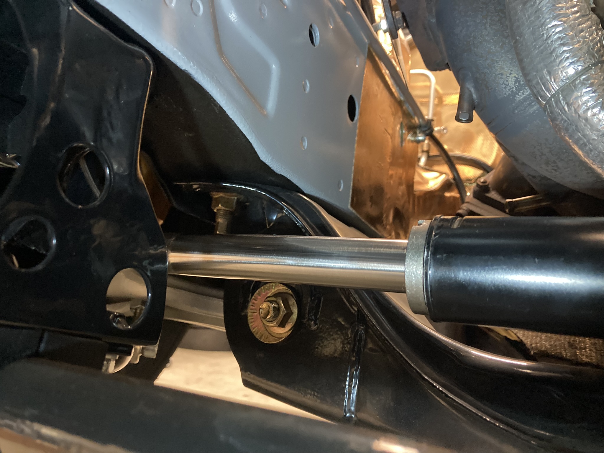

Vim, že to bude znít blbě, ale nemohlo se ti stát, že si prohodil vstup a výstup na řízení? Protože FC a FD má skoro stejný tlak servo pumpy. Nebo jestli tam něco není ucpaný, pak by ten tlak vylezl jinudy. Pokud se něco tedy nepoto při repasy. Jinak jezdit se servo řízením bez serva bych moc asi nedoporučoval, na širokých slikách celkem cesta do pekel, aby ti to pak někde nenamlátilo. Pár takových aut sem řídil a při přehozu v boku je ti to schopný zlomit prst (i když s tim nebudeš driftovat, tak to není moc sranda). To už pak radši koupit konverzy na manuální řízení (nevim jak se to řekne správně česky "manual steering rack").200sxfabi píše: ↑24 srp 2022, 12:36Na öhlins se dávali kratší pružiny a prostě RX7 má dle slov Ondry hooodně dlouhý tlumič nebot je od domku až na spodní rameno a byl asi tak dlouhej až si nepohlídal délku a sestavilo se to kratší....ve výsledku o nic nejde....uplně v pohodě to přeskládá dovyrobí misky. Jen prostě sem na tom s termíny tak, že si moc nemohu dovolit dělat věci na víc než jeden pokus. Ale už si zvykámto se napraví a bude to klid

Co sem koukal tak pro FC3S se dělali 2 typy řízení (klasický s posilovačem, poměr 17:1) a pak nějaký duální variabilní (poměr 15:1), tak se možná liší v zapojení. Ještě bych to prošel s návodama a zkusil zjistit co tam máš, pokud si neudělal něco ultra špatně při repasy, tak takhle rychle jen tak odejít nemůže, tam musí být něco dalšího, asi už teď poteče i kdyby bylo správně, ale další repase není takový průšvih.

Awatar píše: ↑24 srp 2022, 13:22Vim, že to bude znít blbě, ale nemohlo se ti stát, že si prohodil vstup a výstup na řízení? Protože FC a FD má skoro stejný tlak servo pumpy. Nebo jestli tam něco není ucpaný, pak by ten tlak vylezl jinudy. Pokud se něco tedy nepoto při repasy. Jinak jezdit se servo řízením bez serva bych moc asi nedoporučoval, na širokých slikách celkem cesta do pekel, aby ti to pak někde nenamlátilo. Pár takových aut sem řídil a při přehozu v boku je ti to schopný zlomit prst (i když s tim nebudeš driftovat, tak to není moc sranda). To už pak radši koupit konverzy na manuální řízení (nevim jak se to řekne správně česky "manual steering rack").
Jo říkáš to dobře, kontroloval jsem to koukal jsem do manuálu a mělo by to být dobře a repas jako průser není...zatím nic co sem řešil není průser....ale časově je toto vše průser....pořád se nechci smířit s tím že bych se letos nesvezl. Proto to hrotím pořád.
Jinak jsem před chvíli asi sehnal další řízení tak zkusím další asi jestli klapne deal

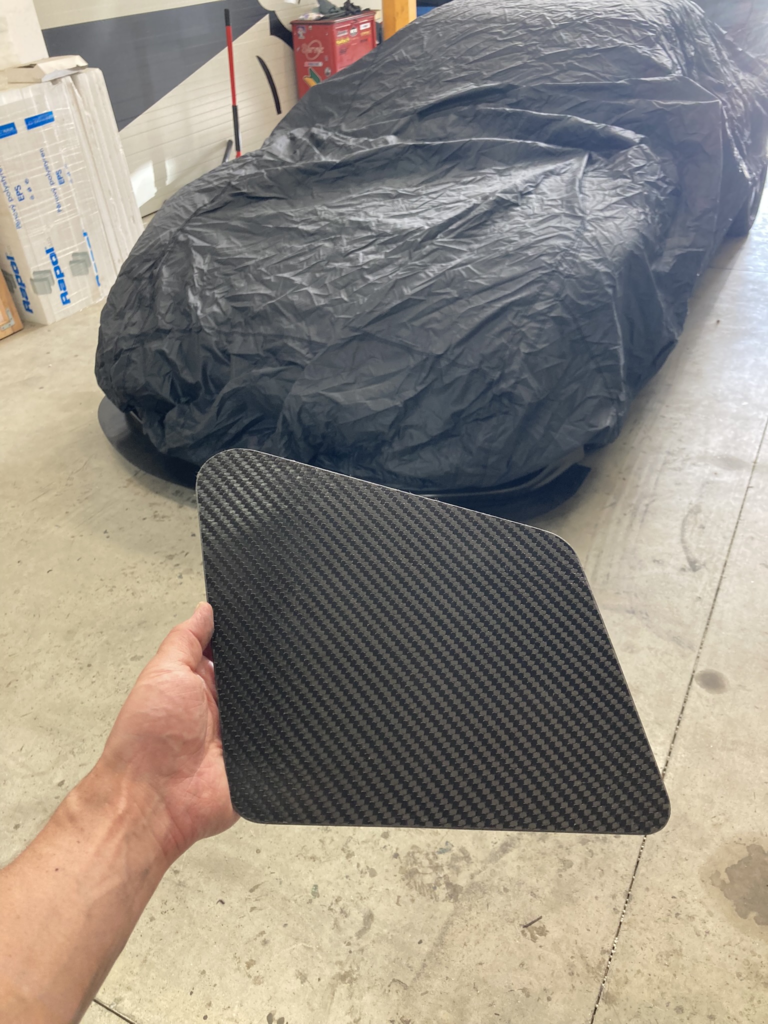

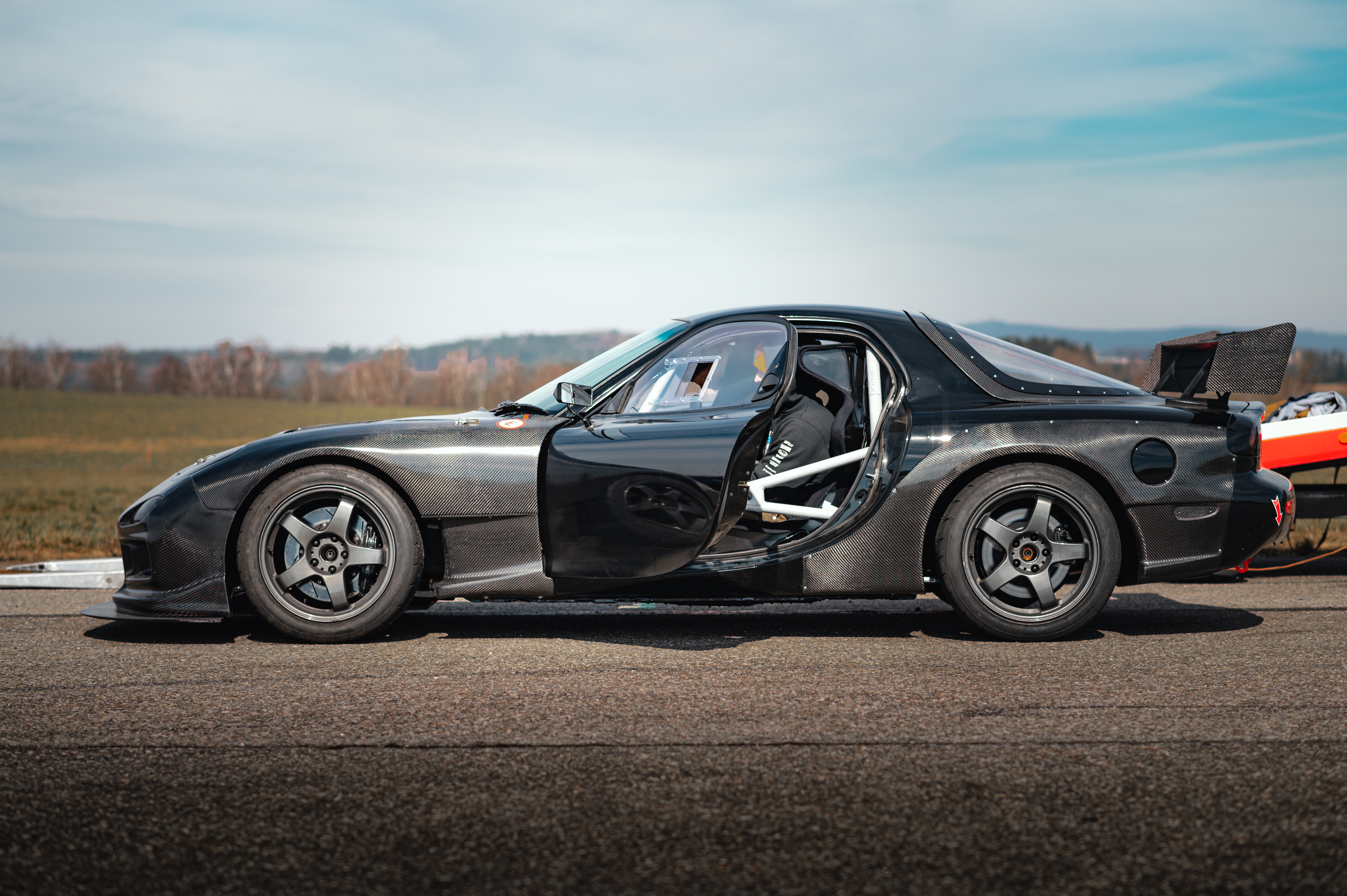

Bočnice dopadly dobře, jsou pevnější, hezčí a snad i funkčnější budou.

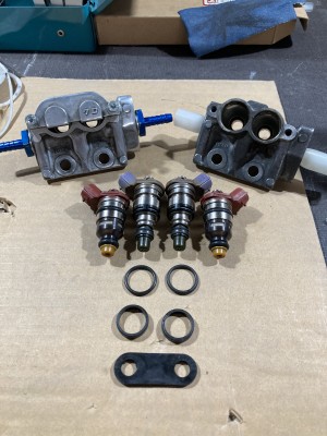

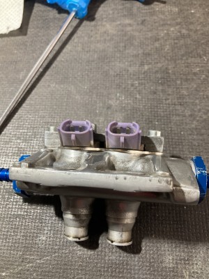

Přišla lišta s vstřiky, mají prasklé plastové konce jinak pěkný stav takže objednaná repas sada.

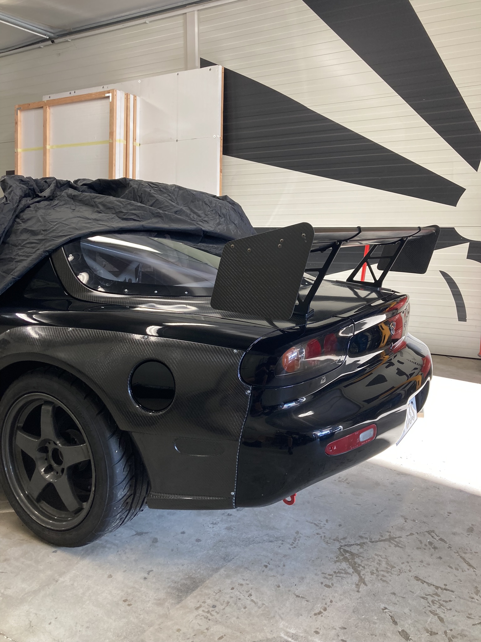

Vyrobil jsem si rovné bočnice na křídlo. Dále se pak kooooonečně podařilo rozchodit na třetí pokus posilovač řízení. První nefunkčnost byla asi dána mým nepovedeným repasem, druhé řízení bylo prostě v hodně špatném stavu dokonce nerepasovatelné a třetí pokus byl repas od profíků toho prvního hřebenu. Bohužel je to ta delší verze řízení co mám ale zaplat Bůh za to že to už maká a neteče. Krásně opravili hřeben, je jak nový.

No a v poslední řadě se podařilo vyměnit vstřiky. Mylně jsem myslel, že to bude jednoduché, ale zas tak nebylo. Vstřiky se otestovali, makají funguji. Při 6000rpm odchylka necelé 1%. Jelikož tam byli 850ccm a já dával seriové 550ccm tak byl snížení fuel rail. Tzn musel jsem vyrobit spencer, aby se vstřiky posadili do správné výšky. Vše to trvalo ale podařilo se. Důvodem pro výměnu byla nemožnost ochudit směs na volnoběh na ideální hodnoty. Nyní jsme již dokázali naladit směs na volnoběh na ideální hodnoty a tím chránit svíčky před zanášením na volnoběhu. Nyní čekám na počasí, pak se auto musí vzít na letiště na hrubé nalazení a pak znovu na brzdu. Pokud již nevyskočí žádné další věci, tak auto je ready to race.

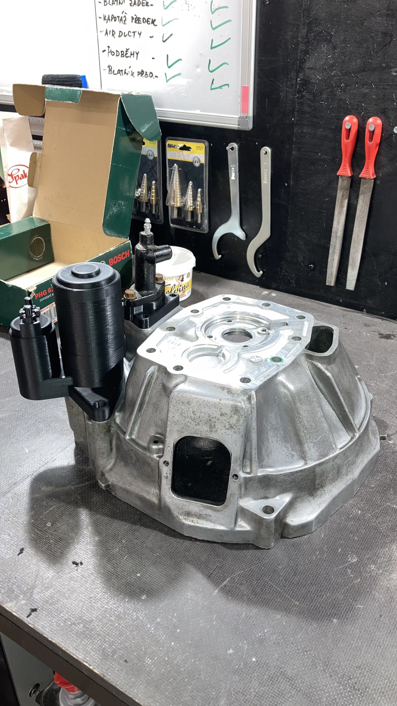

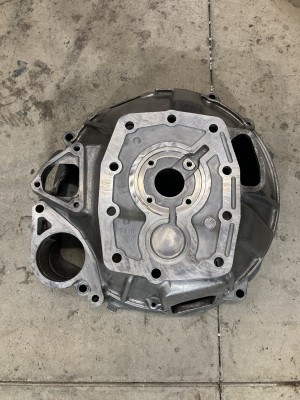

Dále jsem si nakreslil startér, udělal 3d model. Teď 16.2. vezu převodovku na scanování a bude se vyvijet bellhousing, abychom mohli napojit novo převodovku na motor a zároveň i na kardan. Letos to asi neklapne ale je šance že na sezonu 2024 by se o mohlo dostat na auto.

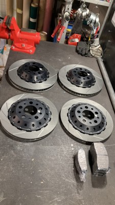

Dále se vyrobila druhá sada kotoucu a desek na okruh.
