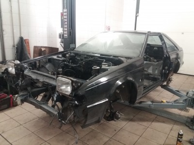

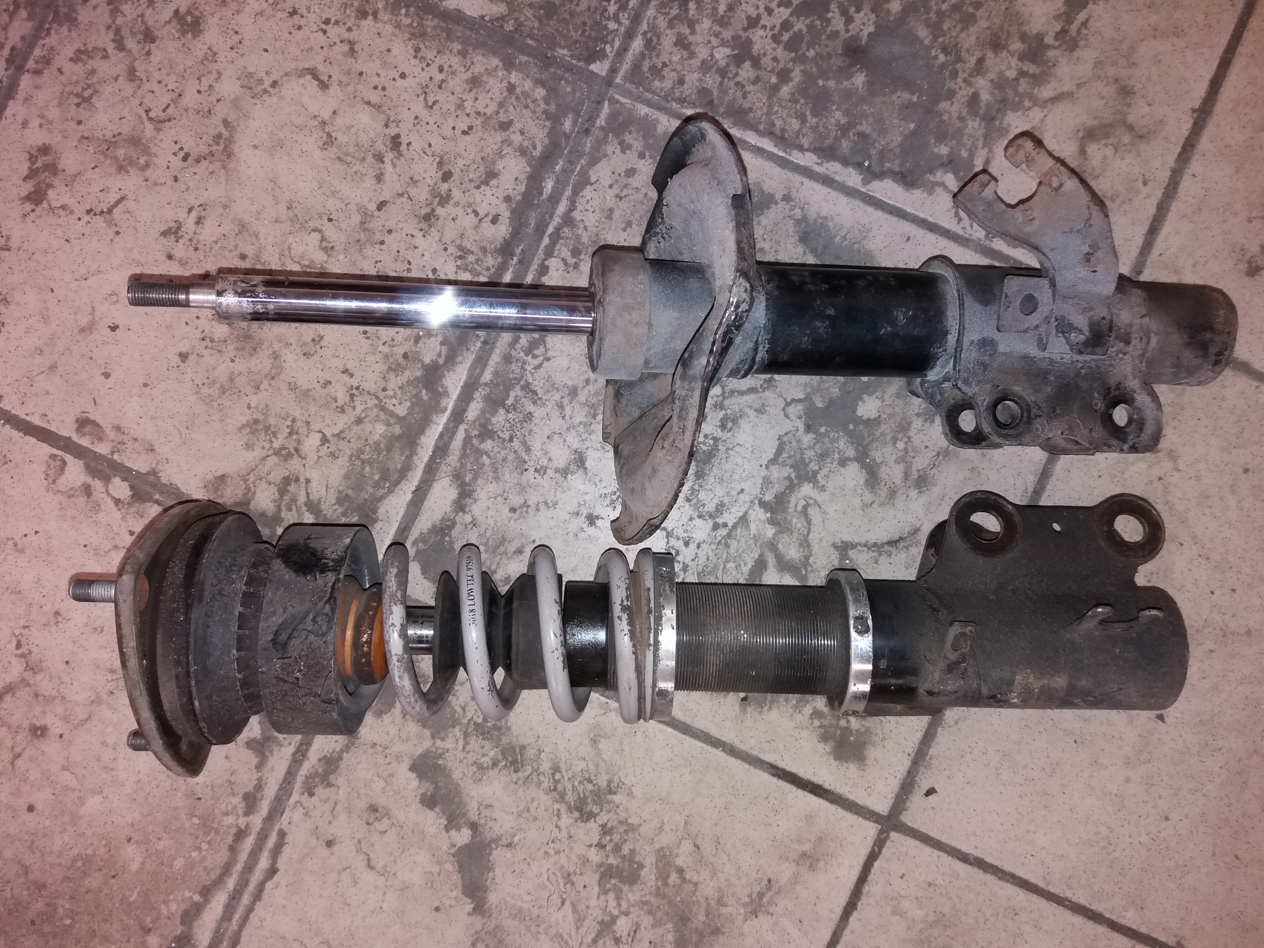

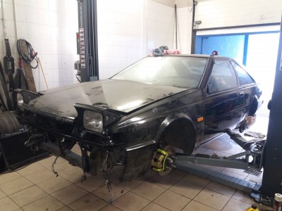

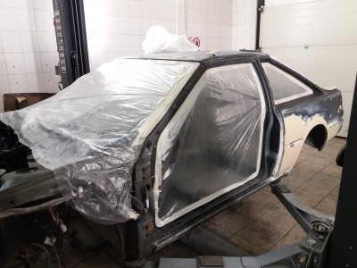

Dneska to šlo poprvé vše dobře. Budu používat S13 tlumiče, takže jsem tam loupnul siláče z S12 a padly tam parádně. Moc se mi nechtělo do vany, ale též předěláno. Přišel Martin a skoro dobrousil kastli, která bude tento týden v barvě. Do pátku si snad vyzvednu hotovou převodovku a diferák. Pak už se bude čekat jen na motor a všechno rychle poskládat 😁.

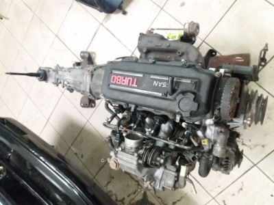

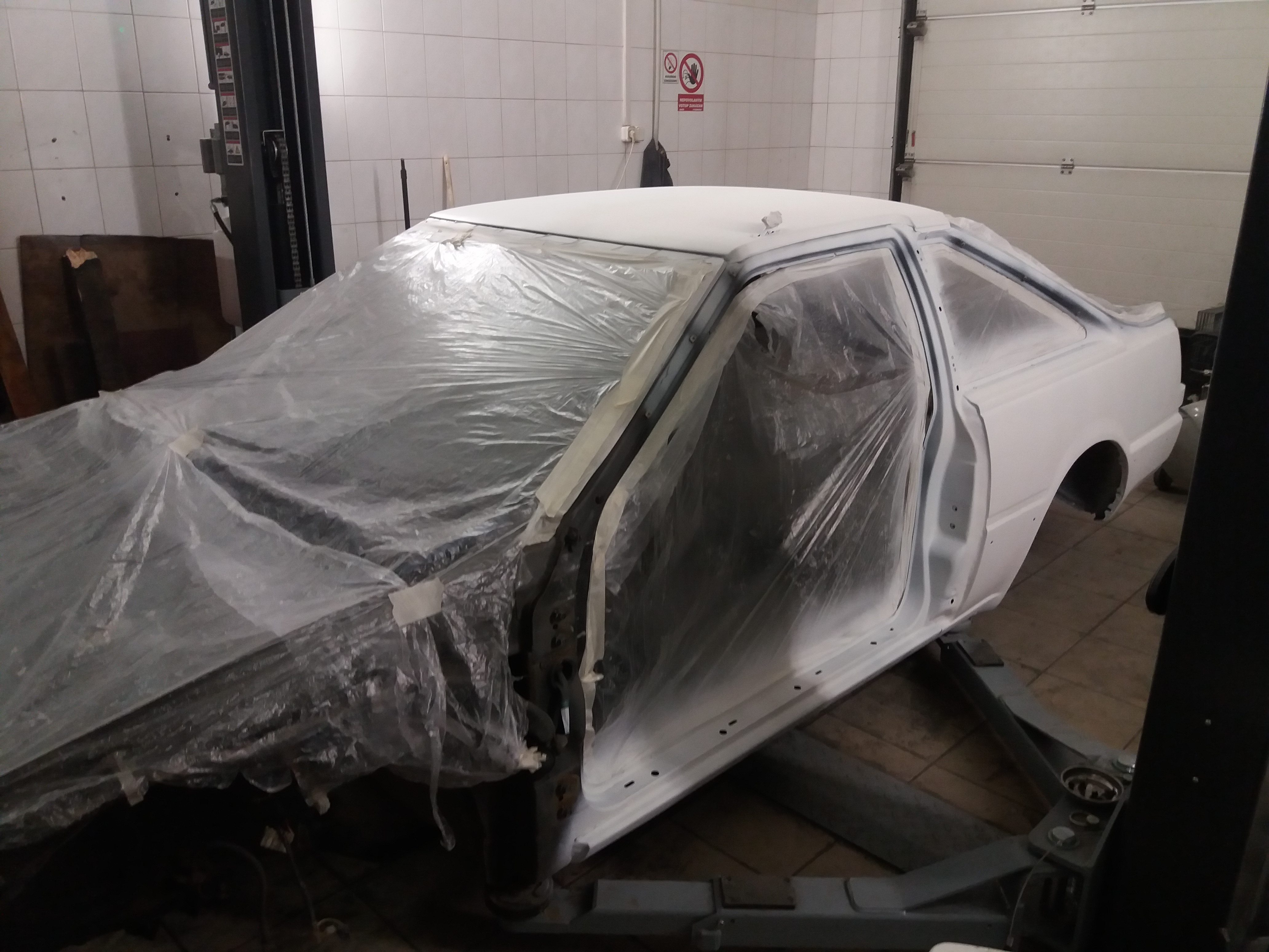

Vše nalakováno a od zítra se bude pomalu skládat. Přivezl jsem si převodovku, kde se daly 3 nová ložiska, 2 gufera a ještě by to chtělo splašit novou gumu okolo řadičky...

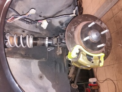

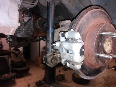

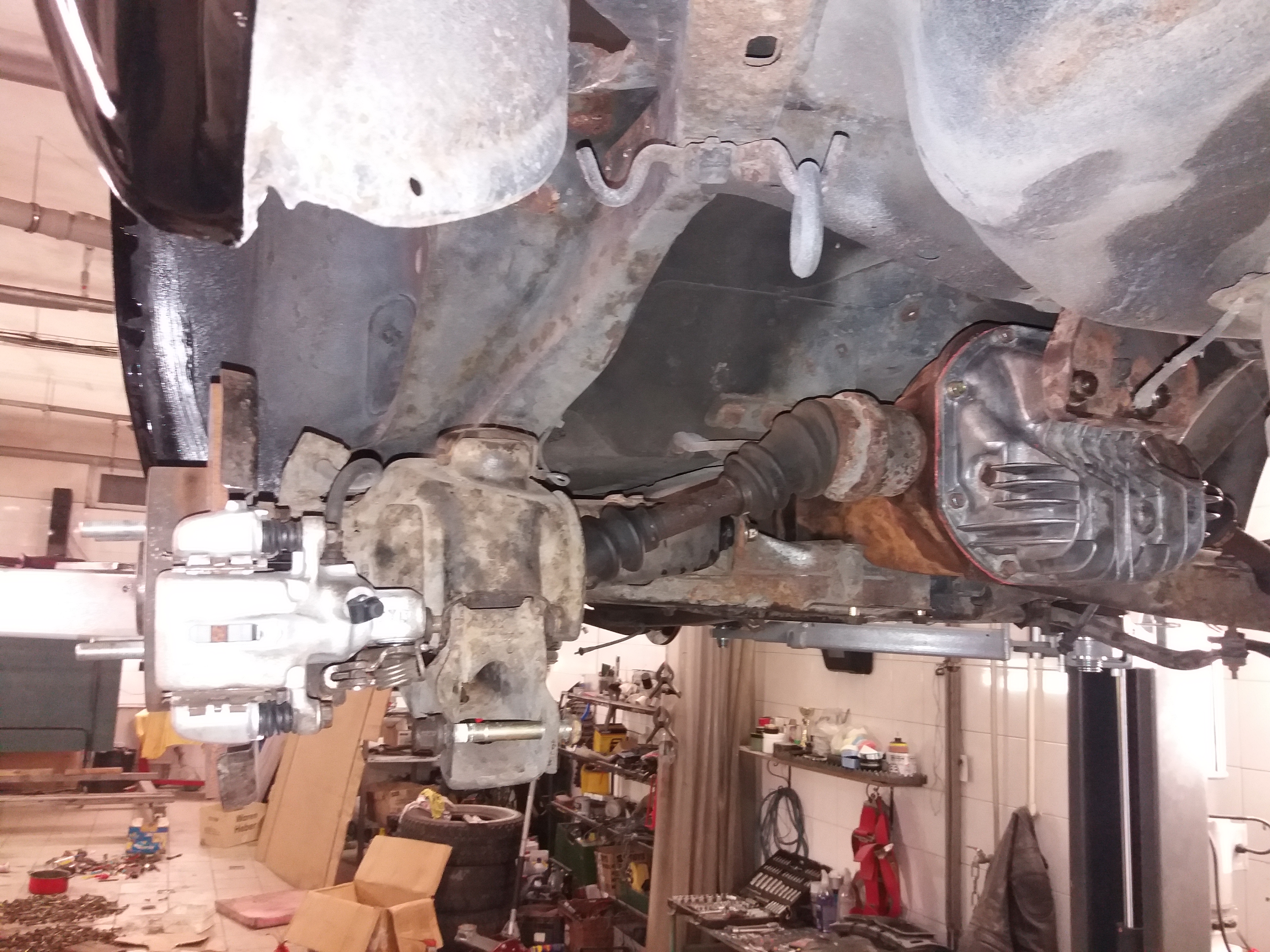

Pomalu se to hýbe. Nahodil jsem zadní nápravnici s ramenama. Dneska přijel kolega co má též S12 a něco málo jsme nastrojili.

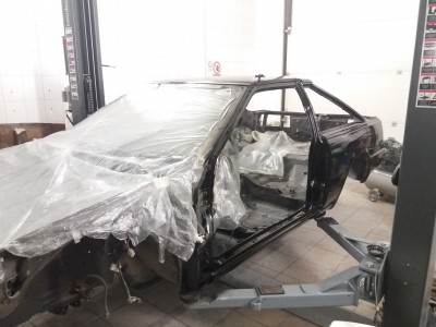

Včéra jsem nabodoval na zkoušku domek jak by měl asi být. Dneska jsem se chtěl pustit do druhého, ale nějak jsem to nedal. Minule jsem koupil snížený S13 podvozek, který má sakra široké přední pružiny= nevejdou se do domků 😂. Tudíž jsem koupil nějaké stavítko za pár korun z mazdy 6 snad a padlo tam skoro dokonale. Dorazil diferák na který přijde řada zítra, nahodí se poloosy, zadní brzdy a může jít auto na kola.

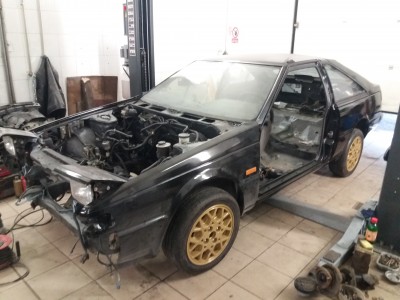

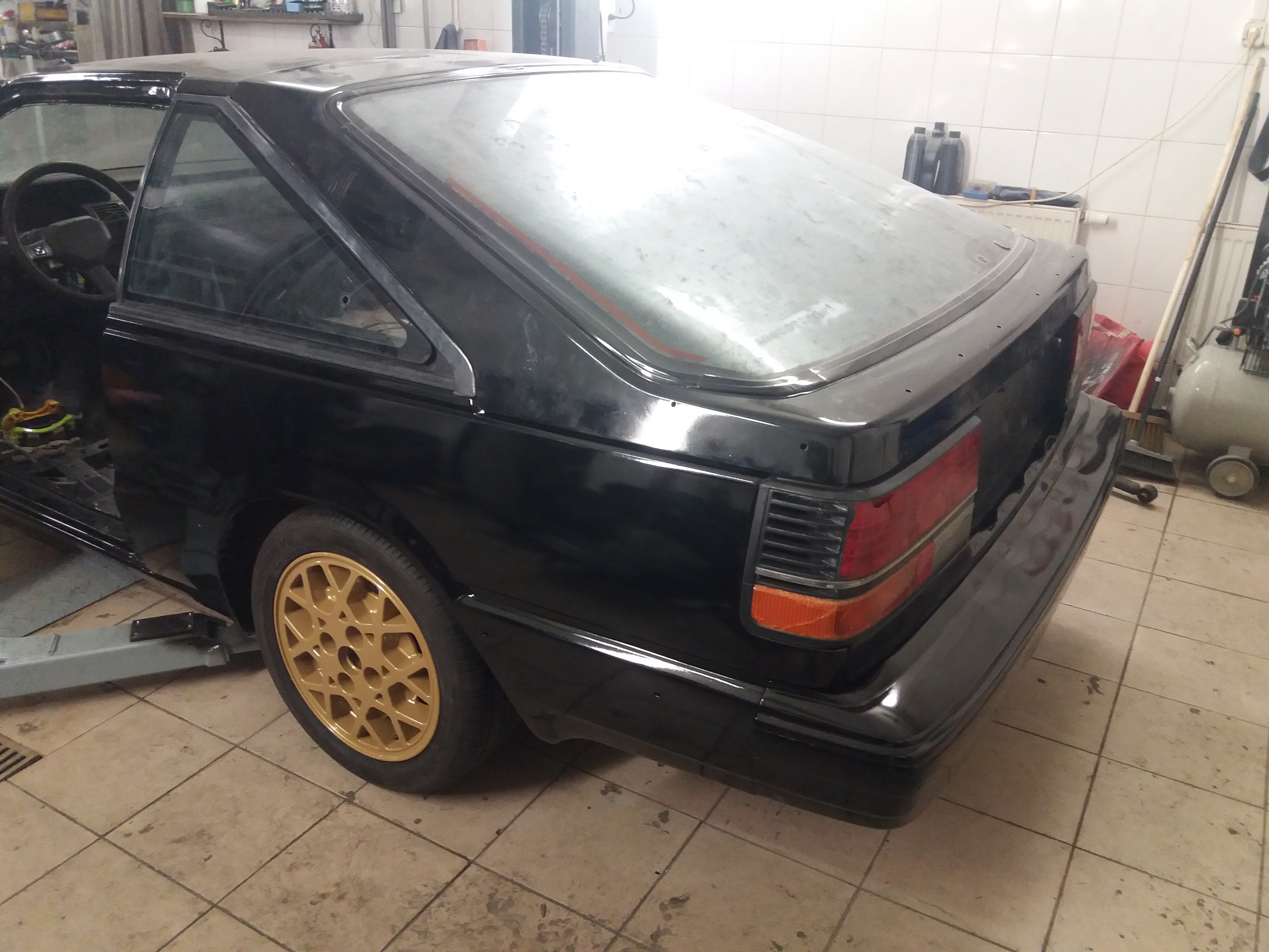

Po 1,5 měsíci opět na kolech, aby zmizla z dílny a neviděl jsem jí 😂

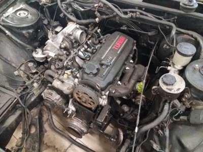

Zítra snad konečně do auta ☺
kapid
Příspěvky: 94
Re: kapid - Nissan Silvia S12
Příspěvek od kapid » 07 kvě 2021, 18:31
Je to tam! Musim mrknout do manuálu kde co kam jak zapojit a zítra to zkusim nahodit.
kapid
Příspěvky: 94
Příspěvek od kapid » 09 kvě 2021, 17:51
Byl to boj, ale už to vrčí 😄
