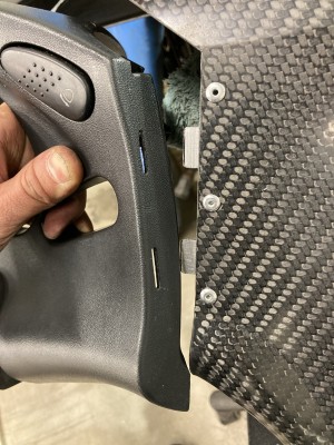

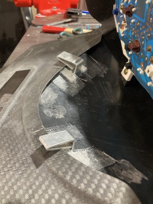

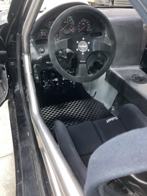

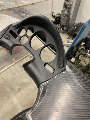

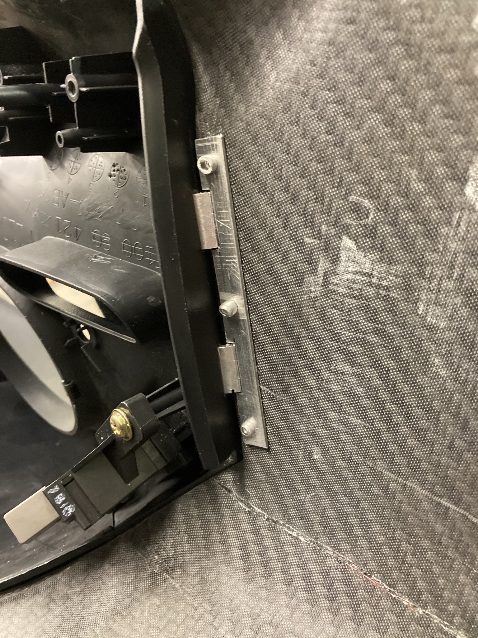

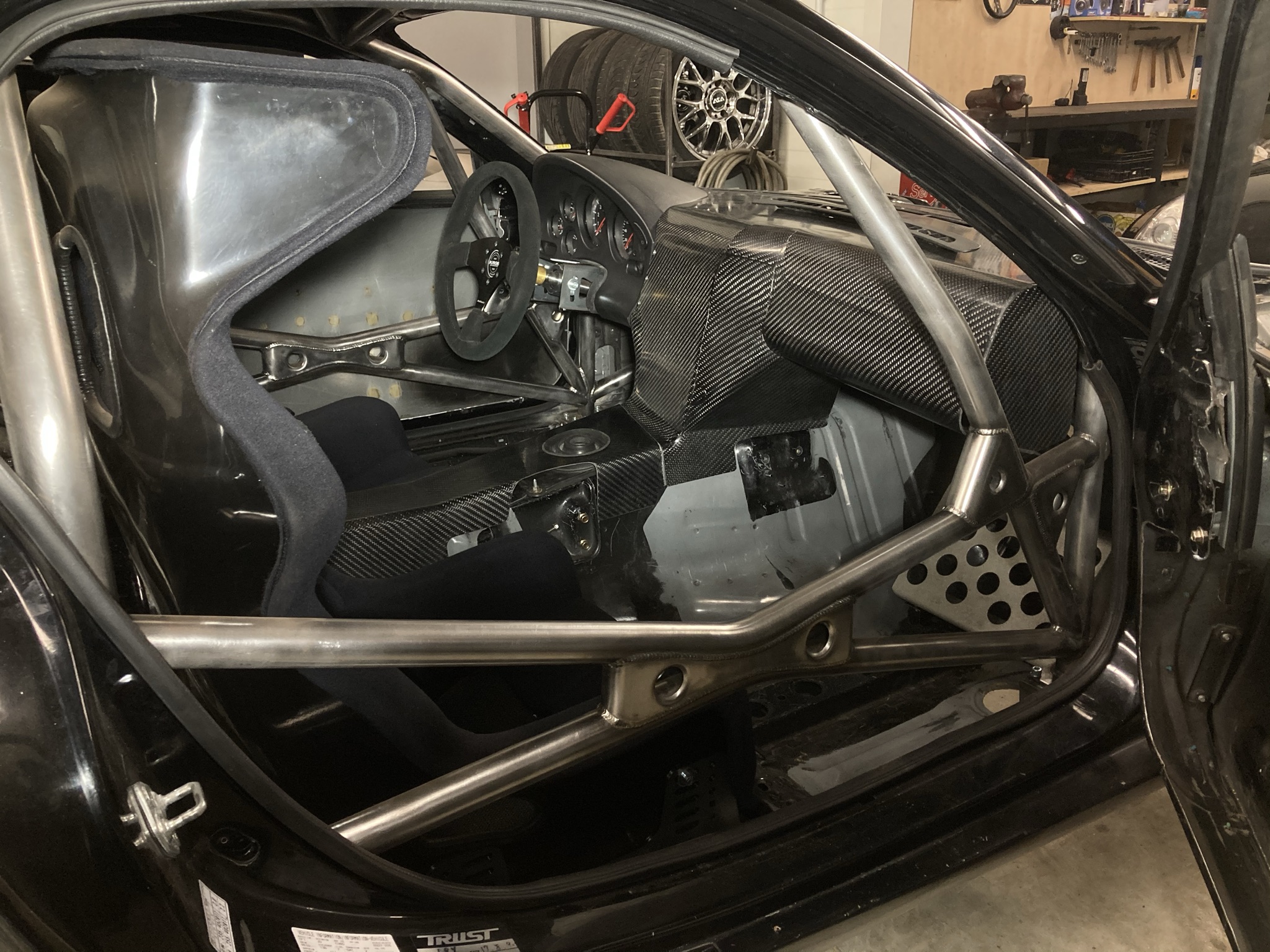

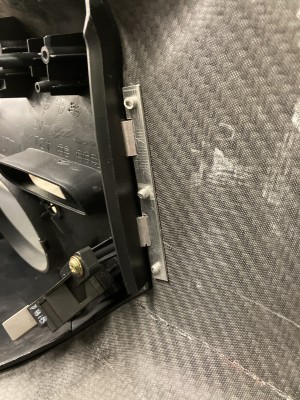

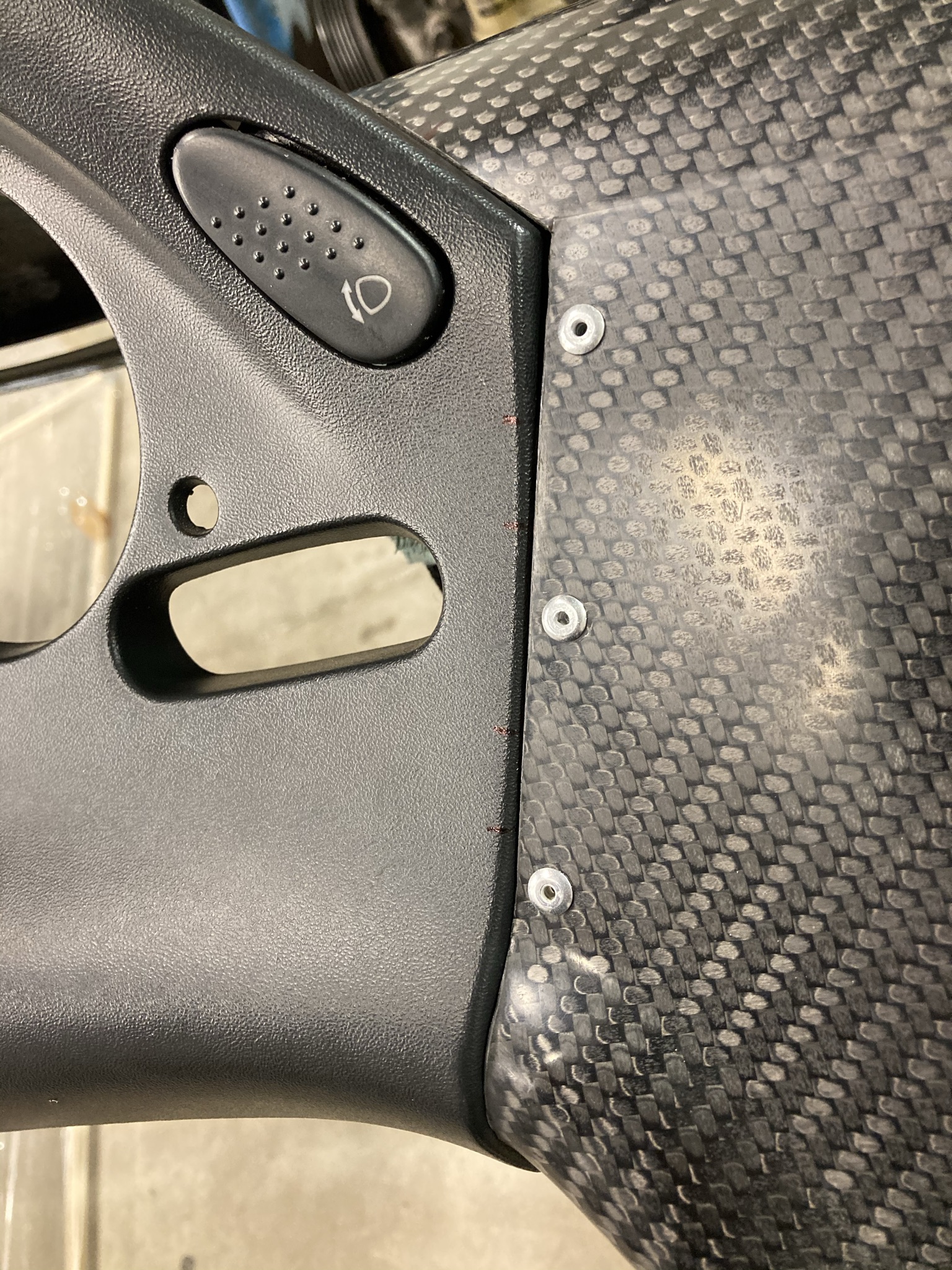

Dále sem po dalších bezesných nocích rozluštil záhadu jak přidělat kapličku do přístrojovky.
Re: FABI - Mazda RX7 FD3S

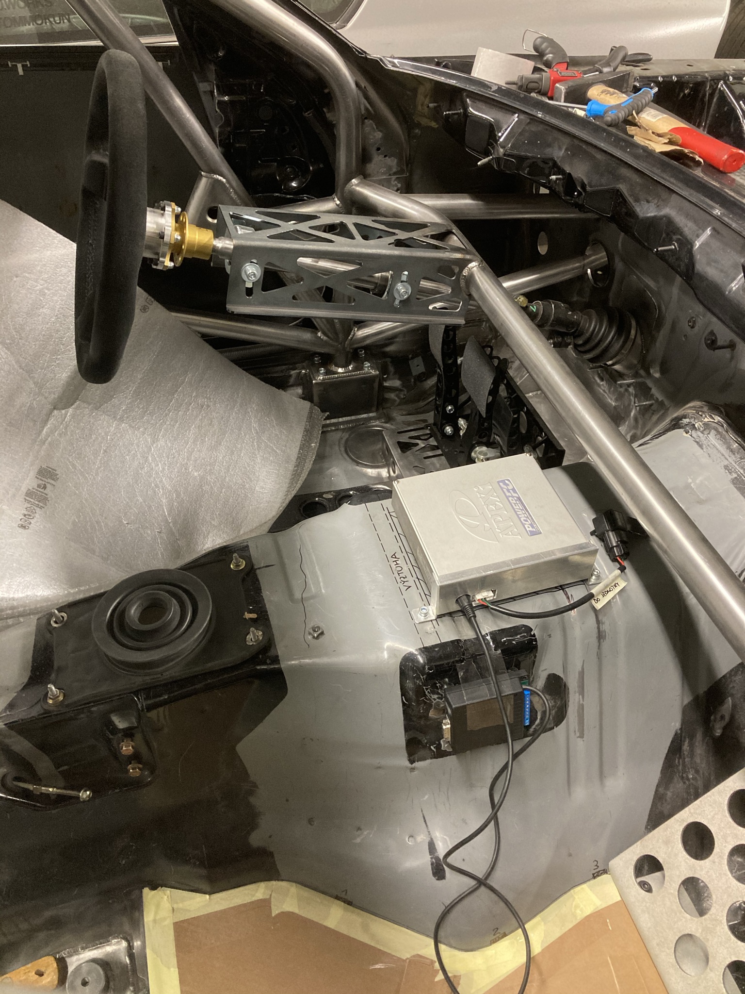

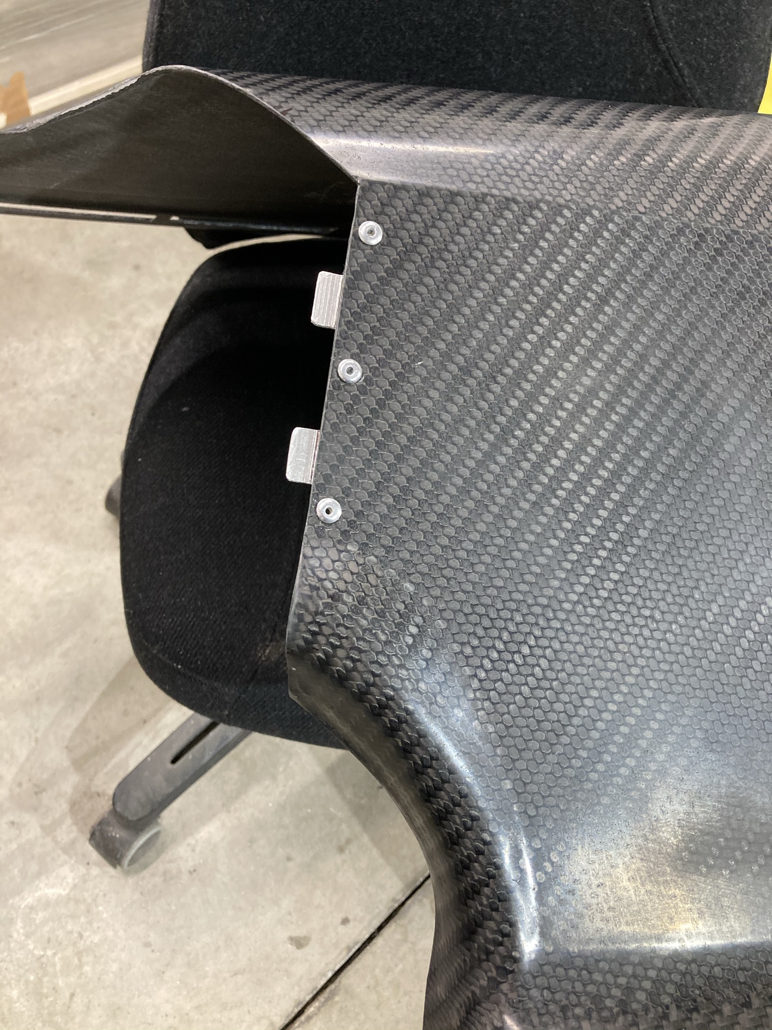

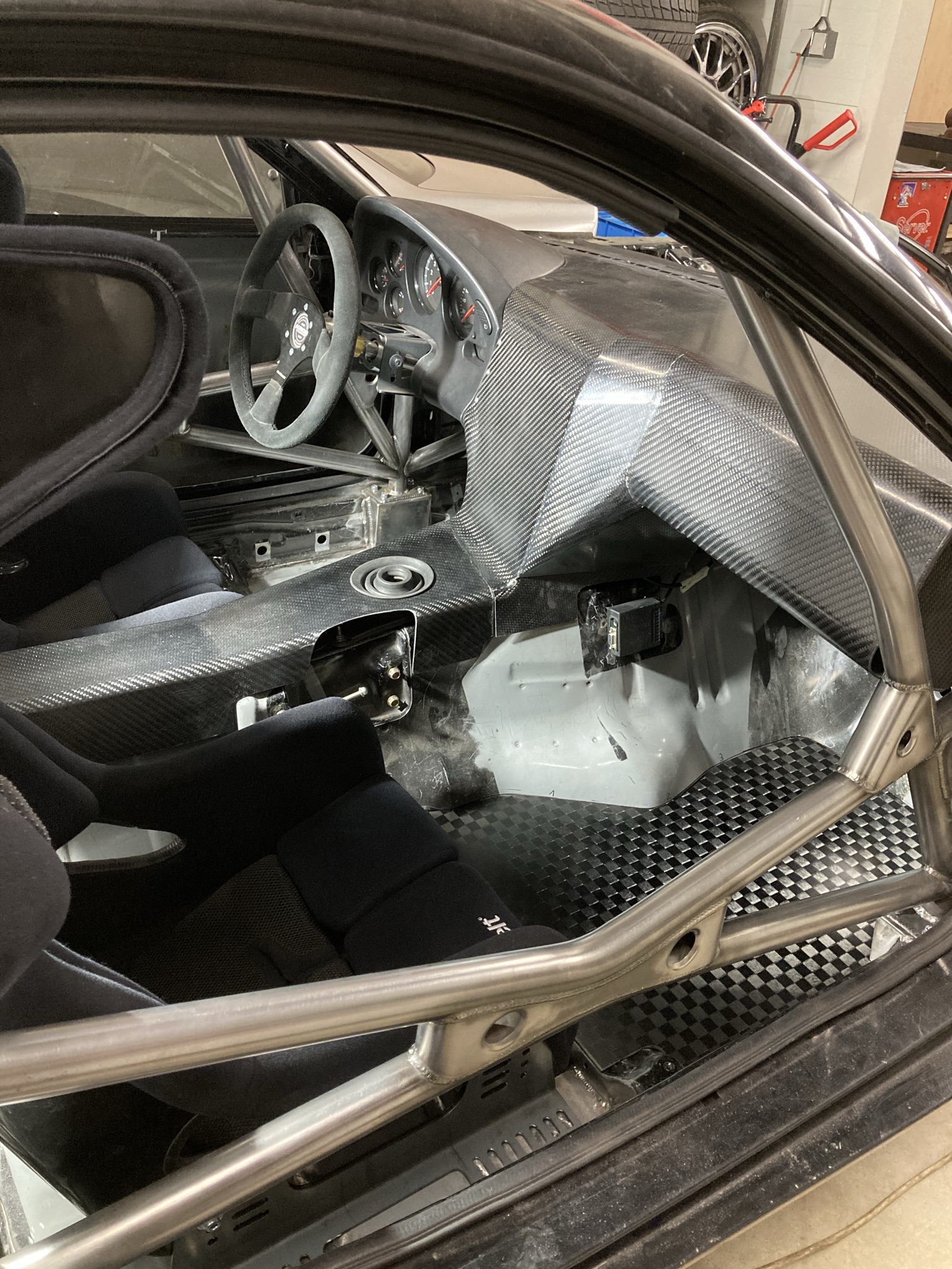

Vnitřek se už začíná rýsovat.

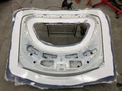

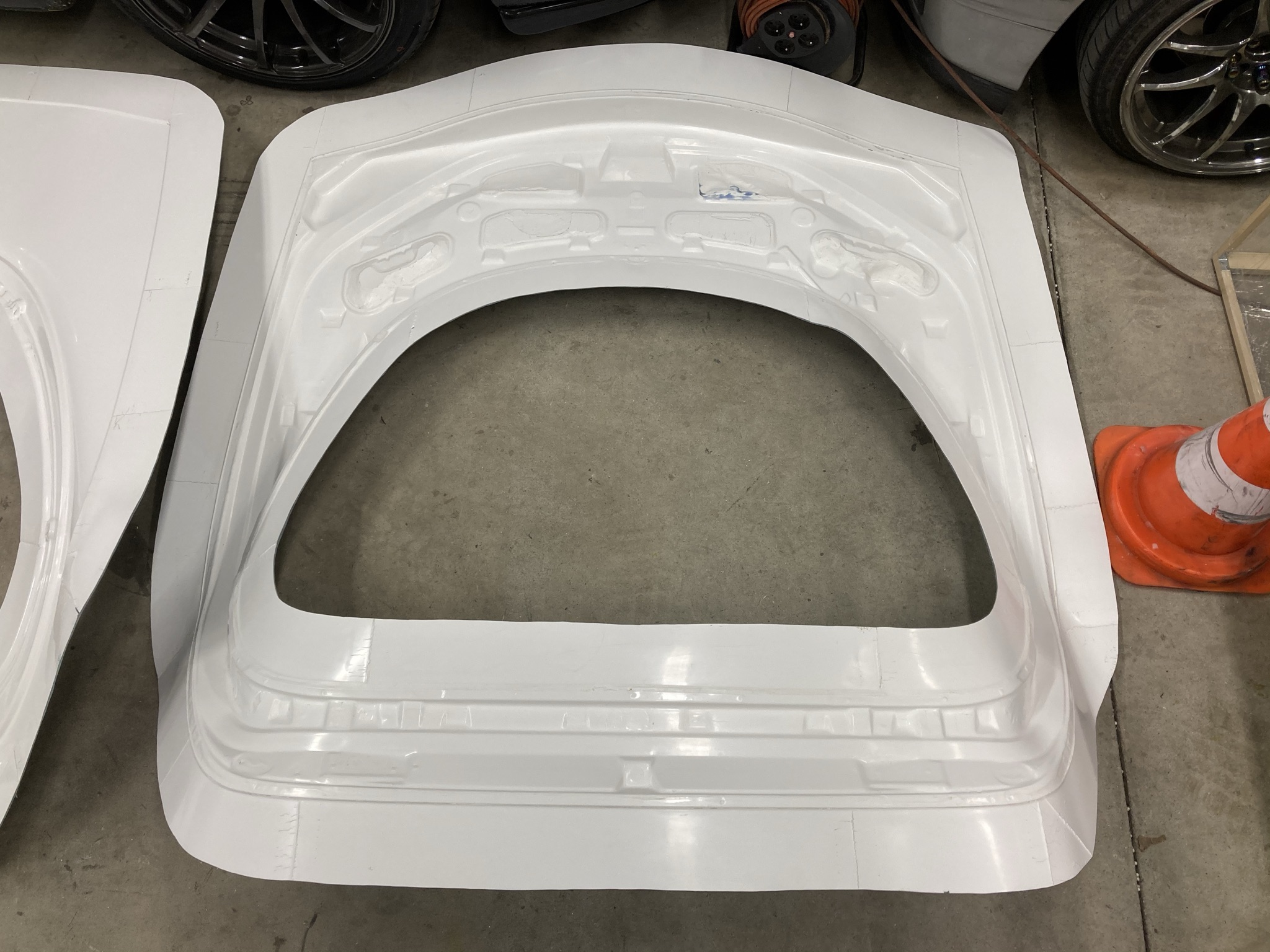

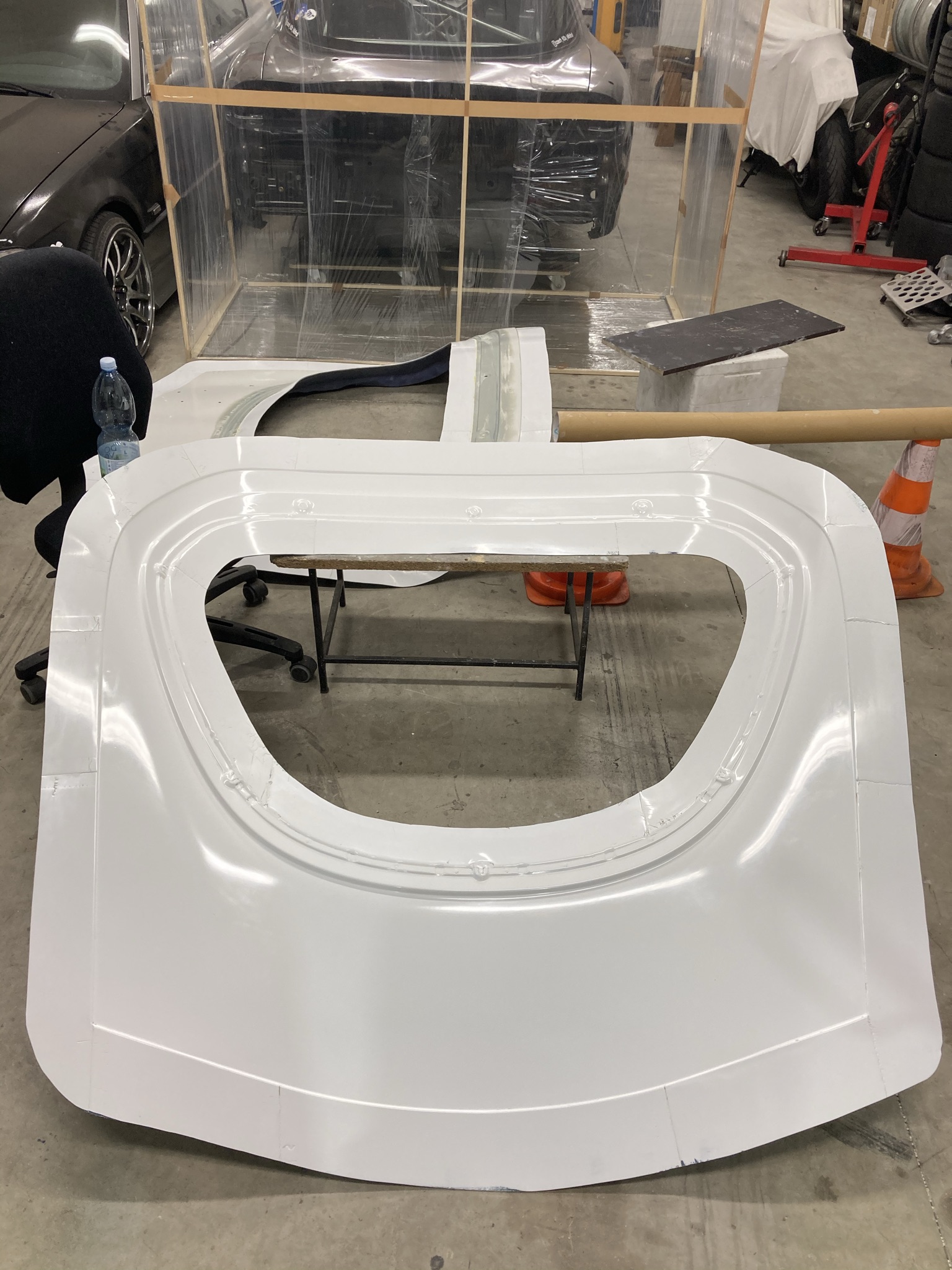

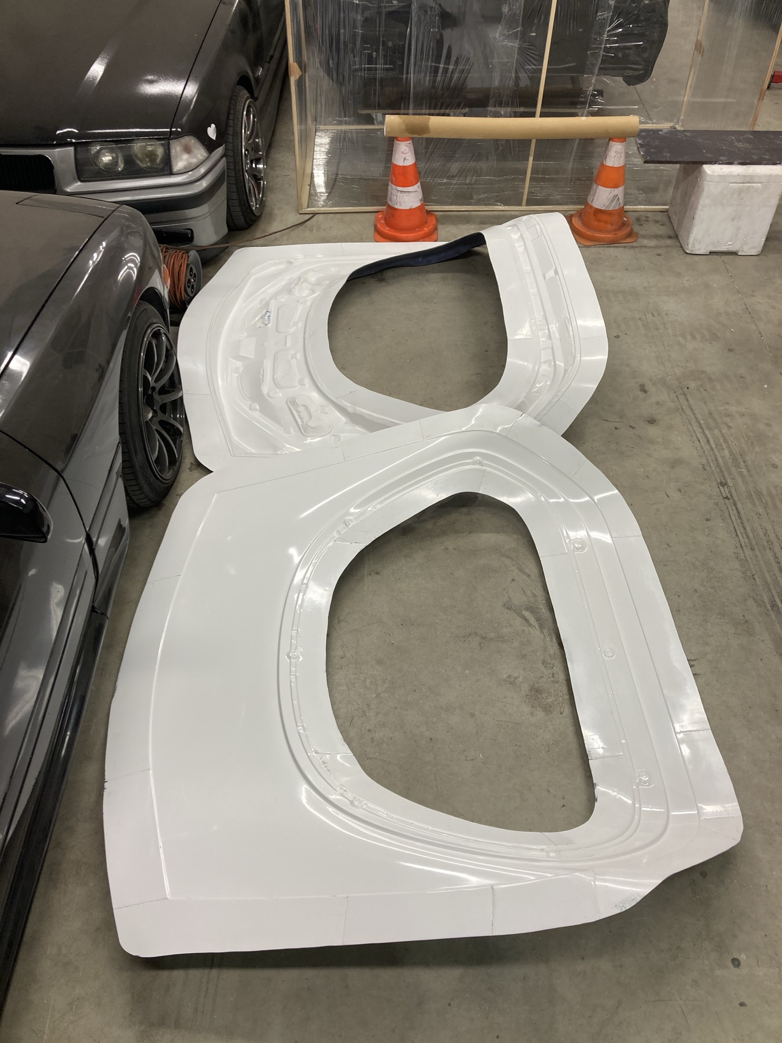

Nyní pracuji na výrobě forem na zadní kufrové dveře. Během pár dní jsou formy hotové, bude následovat výroba karbonových.

Proc jste vlastne neudelali i kaplicku?Jen kvuli vetsi narocnosti vyroby?Je to skoda
Charlie killer
jako vypadalo by to dobře ale už by to nic nepřineslo navíc. Na váze by to moc nešetřilo ten plast je lehký a byla by hrozna pakárna do toho zase vymýšlet držák na budíky
Už tak me čeká ještě kopice výrobků. Teď dělam ty kufrové dveře, pak mě ještě čeká spliter, podbehy, kapotáž předku, podlahy, tapece dvěří. Je toho ještě kopa tak se snažím to už moc neprotahovat dalšíma věcma
Ale když nad tím přemýšlím tak mě to spíš asi ani nenapadlo
Ano. Ten plast budíků je lehký ale taky strašně křehký.

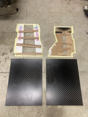

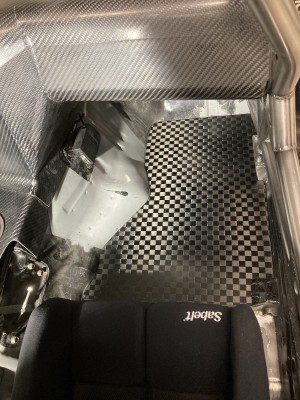

Novou, další kompozitní věcičkou, která se objevila na auťáku jsou podlahy. Byl teda porod je pořádně dopasovat ale podařilo se a z výsledku mám radost. ZAJÍMAVOST: Jedná se kombinaci dvou typů spřádání karbonu proloženou pěnovým sendvičovým materiálem Airex, vzniká tak neskutečně pevný kompozit o minimální váze a dokonalé prostorové tuhosti. Vhodné na splittery, podlahy zkrátka vše kde je vyžadována prostorová tuhost o nízké hmotnosti. Zajímavá zkušenost.

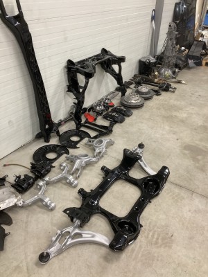

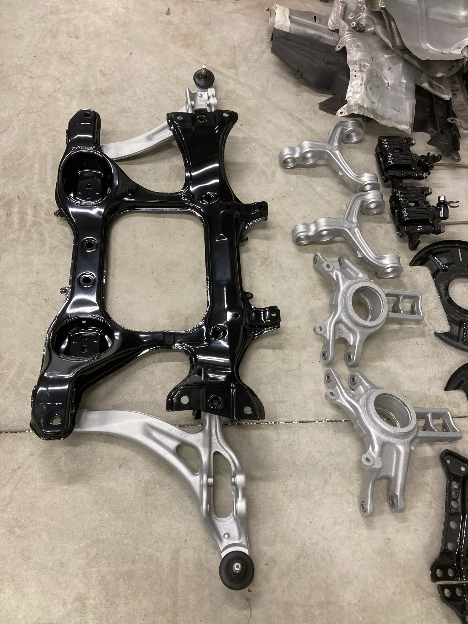

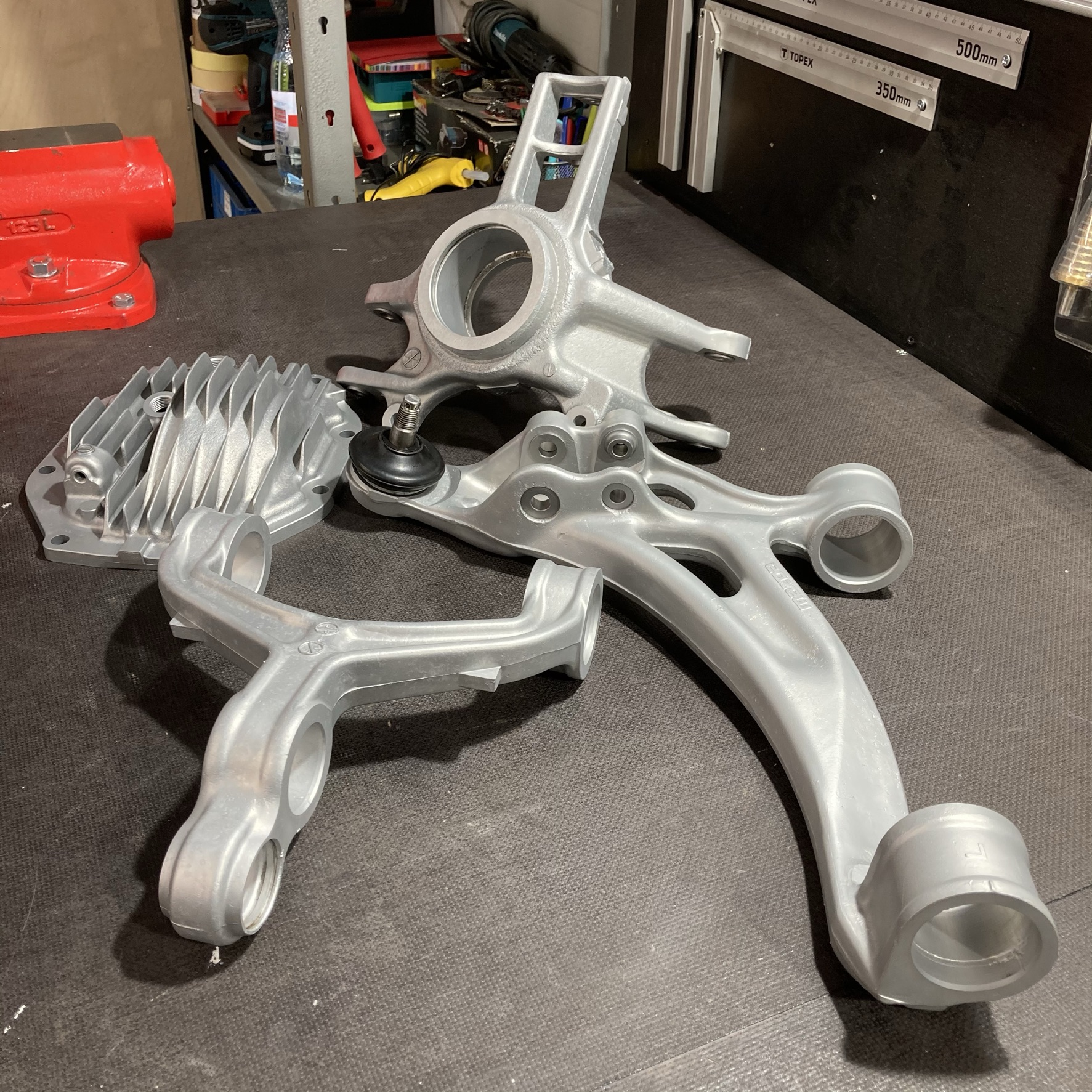

Velkou radost jsem měl z návratu hliníkový podvozkových dílů, bylo již zde řešeno v topicu Berry u supry. Každý kdo nemá možnost si tryskat a čistit sám pak zde udělám s radostí reklamu Kubovi z JD WORX. https://www.jdworx.cz/ Práce top, rychlý slušný spolehlivý s neuvěřitelným výsledkem. Doporučuji vřele.
Nyní jsou podvozkové díly ve stavu o kterém se mi mnohokrát snilo a mám z toho doopravdy radost, hodně mě to baví tato fáze. C o se podvozku týče....čeká mě nákup unibalů a následná výroba pouzder pro uložení. Dále spojovák a podovozek je hotový, může se skládat. Takže myslím, že během měsíce až dvou bude auto zpět na kolech.

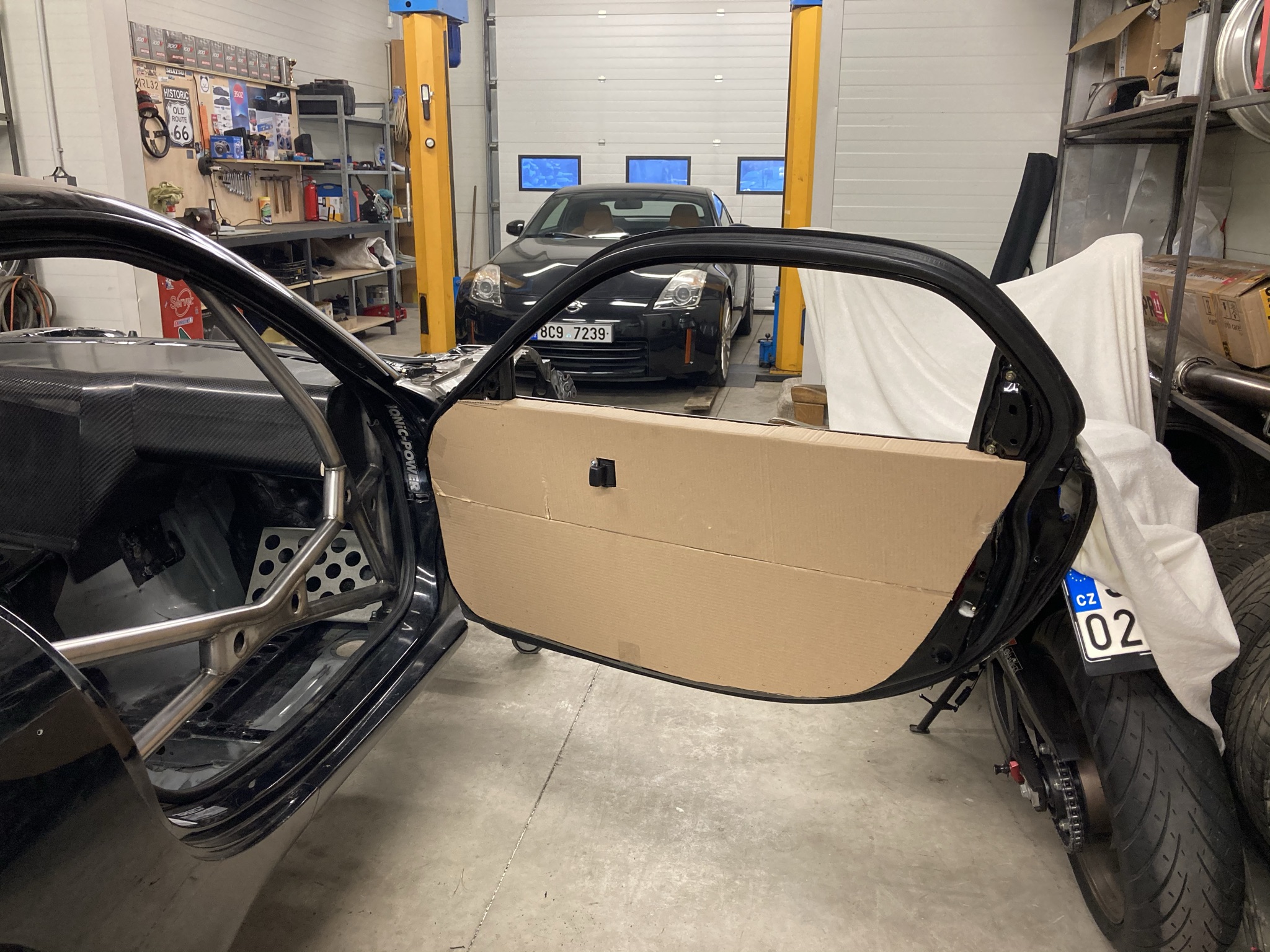

Dále mám připravenou šablonu pro výplně dvěří, které budu vyrábět během měsíce. Bude se jednat o karbon 600g/m vyztužený honeycomb sendvičem proti deformací od kličky. Jednoduchý a elegantní výrobek myslím.

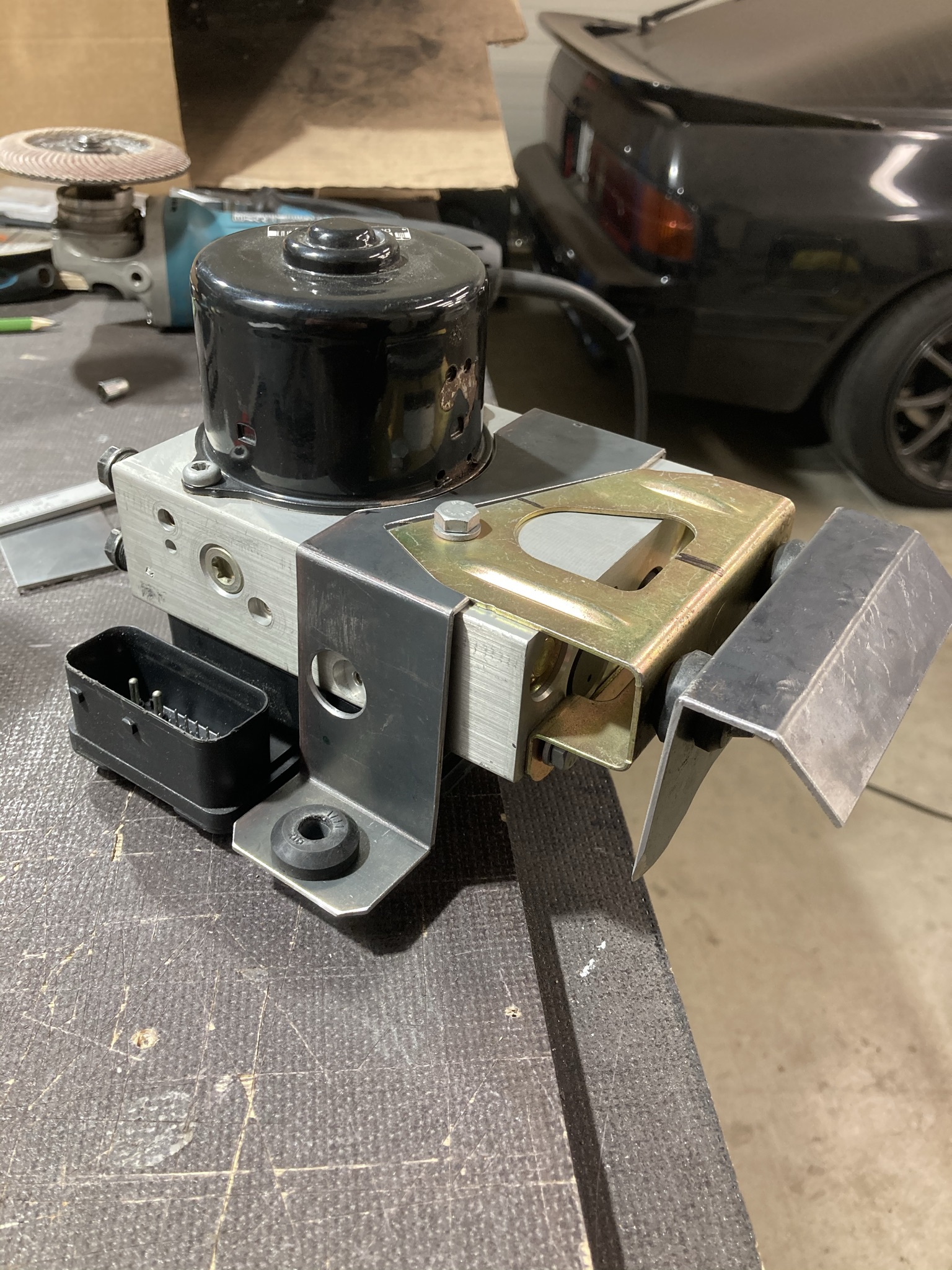

Dále mám již vyrobené uložení ABS, které bude za řidičovo foot restem. Inspiroval mě tím Butcher, tímto díky za dodatečné info k brzdovému systému. Každý rada od někoho, kdo je o pár kroků napřed vřele vítám.

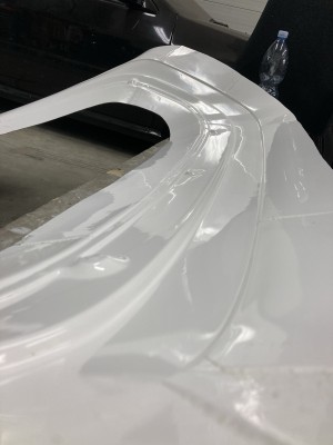

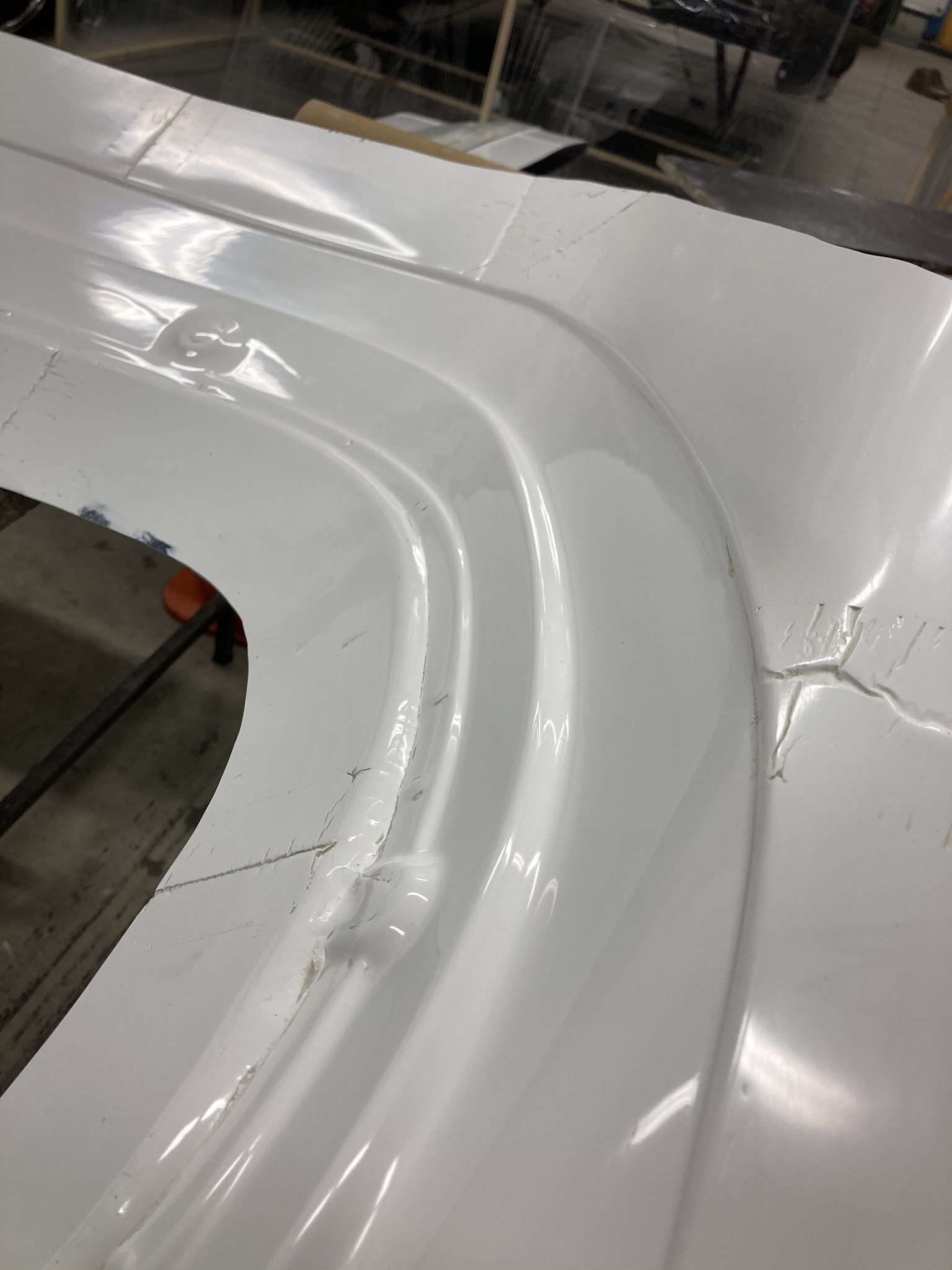

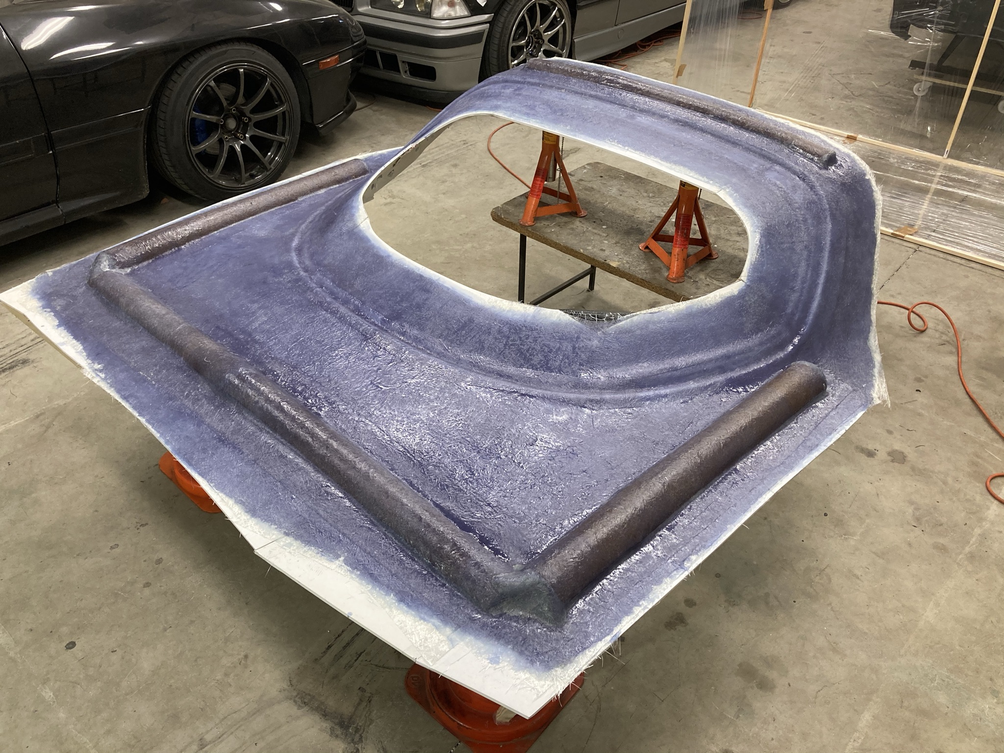

Poslední měsíc a půl pracuji na formě na zadní dveře, musím se pochlubit, že se poslední měsíce skill zase o kousek posunul a i tak velké díly se stávají docela brnkačkou i když zde nastal problém se špatnou separací vše se krásně rozbrousilo a rozleštilo. Leštění forem je pro mě novou zkušeností a lituji, že jsem to neaplikoval již dříve. Gelcoat se dá neskutečně krásně rozlěštit a věřím, že výrobky které z toho vyskočí budou stát za to.
Celá tahle sranda kolem karbonů mě začala bavit natolik, že sem se rozhodl, že si nakoupím kompletní vybavení pro infuzní laminací karbonů a tak pokud se domluví detaily s dodavateli, tak tento týden snad přijde kompletní vybavení dílny. Mám spoustu nápadů, které chci zkusit a otestovat. Hodně mi to otevře možnosti a nebudu snad tolik muset otravovat ostatní.....Díky Dejve za trpělivost

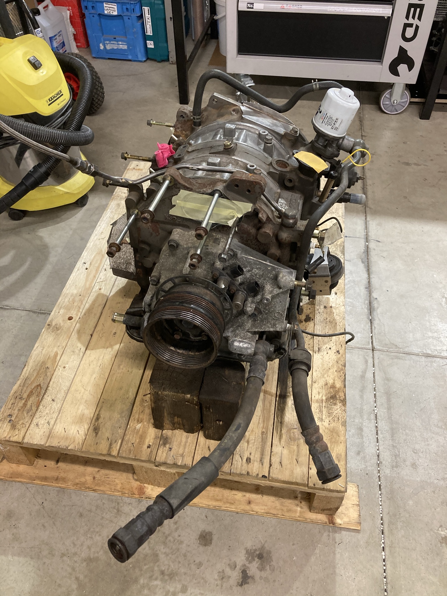

Dále proběhlo poskládání předku, abych cca oměřil budoucí splliter a difuzory v něm, rozložení olejových chladičů atd atd a mimo jiné, abych si připomenul, že to jednou vypadalo jako auto. Samozřejmě v mezidobí probíhá spoustu dalších činností, renovace dílů, rozesazování elektroniky po voze, výroby pantů na carbony, rozměřování různých věcí, rozborka a čištění motoru, repas zadních třmenů, konfigurace a lazení budíku s LJem, natáčení videí a komunikace s lidmi co to budou střihat, shánění materiálů, rozesílání dílů, rozprodej dílů, nákup ložisek na náboje, výroby držáků podlah a přístrojovky....atd atd atd. Kdyť to znáte.....Na závěr opět musím po dalších dvou uplynulých měsících konstatovat, že mě to baví zase ještě o něco víc než předtim, uplně mě to pohlcuje každou návštěvou dílny

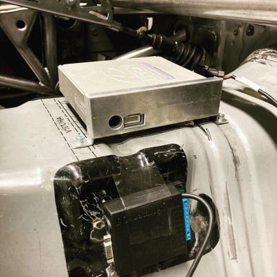

Dále je usazená řídící jednotka, rozvržené zapalovací moduly, posilovač jiskry, vymyšlené cca budíky. Pujdu cestou LJ zobrazovače, kam napácháme tlak oleje teplotu oleje, tlak turba z MAP, teplota vody, tlak paliva. Zvlášt na budíku bude pouze AFR.

Díky chlapcí. Když vše dobře pujde, tak snad po víkendu budou hotové kufrové dveře. Po dokončení mám videa z výroby přístrojovky a dveří tak snad se brzo objeví videjko mapující celou výrobu.

Hezky!A ty podlazky taky vypadaji moc pekne...ta textura je skvela navic obyc kepr uz je dost ohranej
