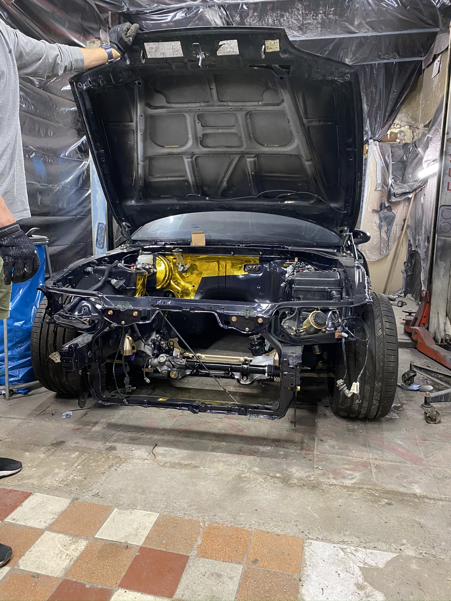

Přední náprava na autě :smt007

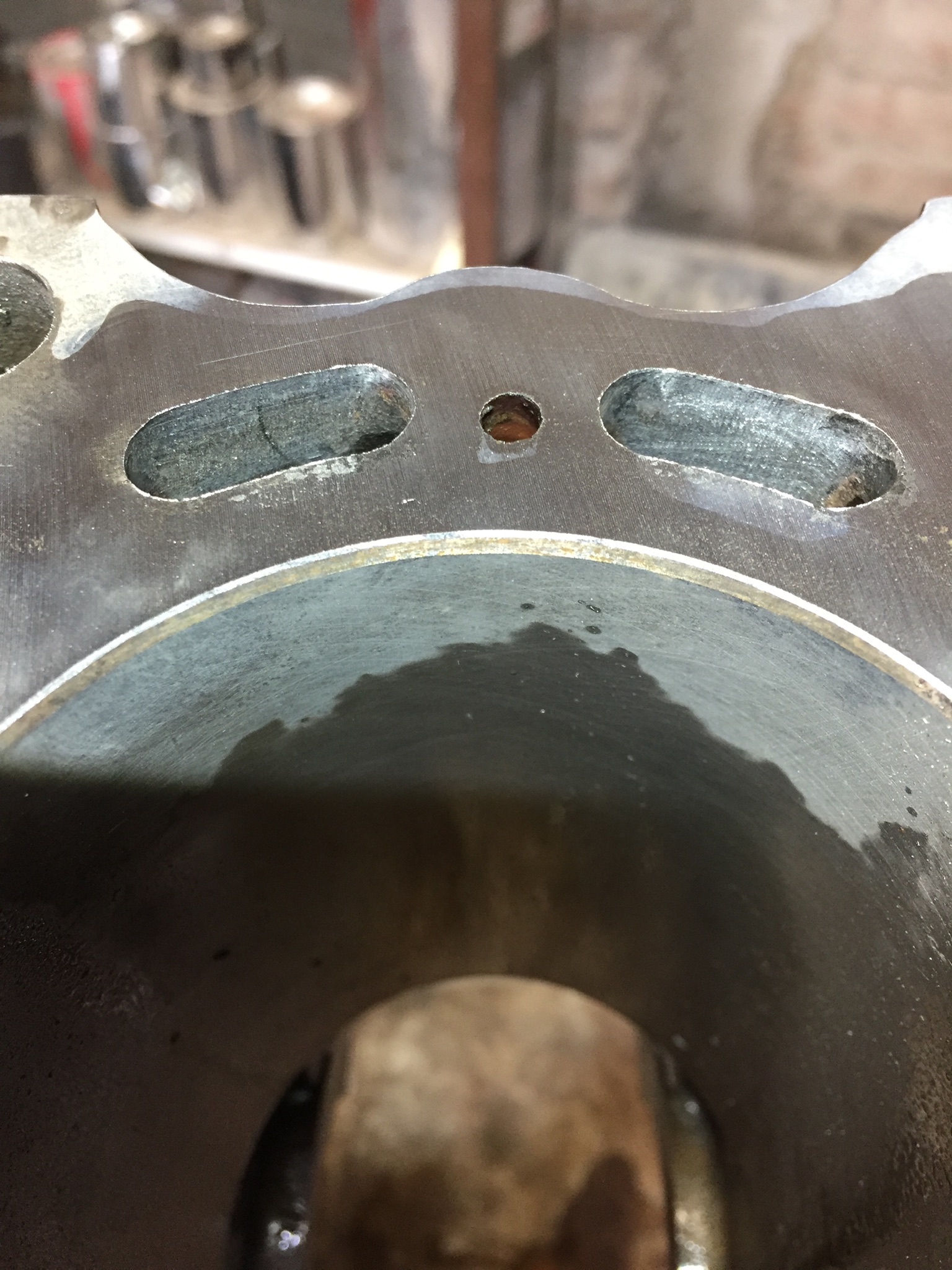

V červenci 2019 jsem vyndal motor ze Supry a změřil tlaky. Bohužel druhý válec neměl kompresi.
1: 148psi
2: 25psi
3: 153psi
4: 135psi
5: 149psi
6: 149psi
Kápnul jsem tam pár kapek oleje znova protočil a už dobrý, takže pravděpodobně byl jen přichyceny kroužek na pístu nebo tak něco jak to dlouho stálo. Každopádně byl jsem z toho rozladěný a přemítal co dál, motor vrátit do auta a doufat že to bude fungovat se mi nechtělo a půl míče na to aby mi někdo postavil nový motor jsem taky neměl. Nakonec jsem to hodil za hlavu začal dělat na karoserii a mezitím přemýšlel co od auta vlastně budu chtít.

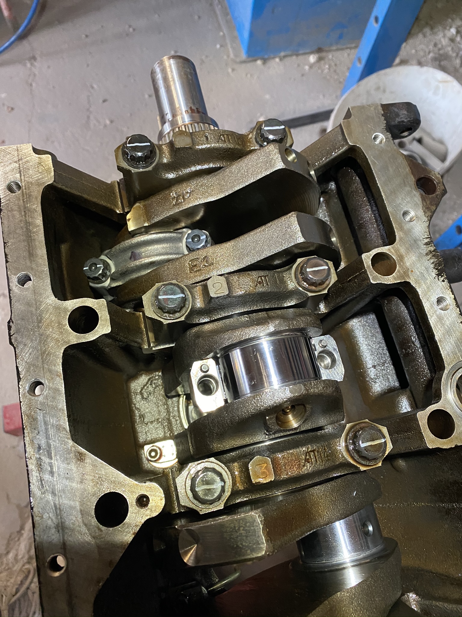

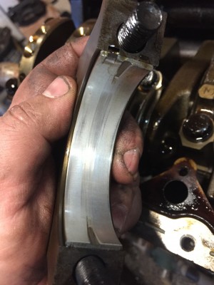

Vodní zátky fuč. Klika venku a ložiska v celku pěknej stav :D

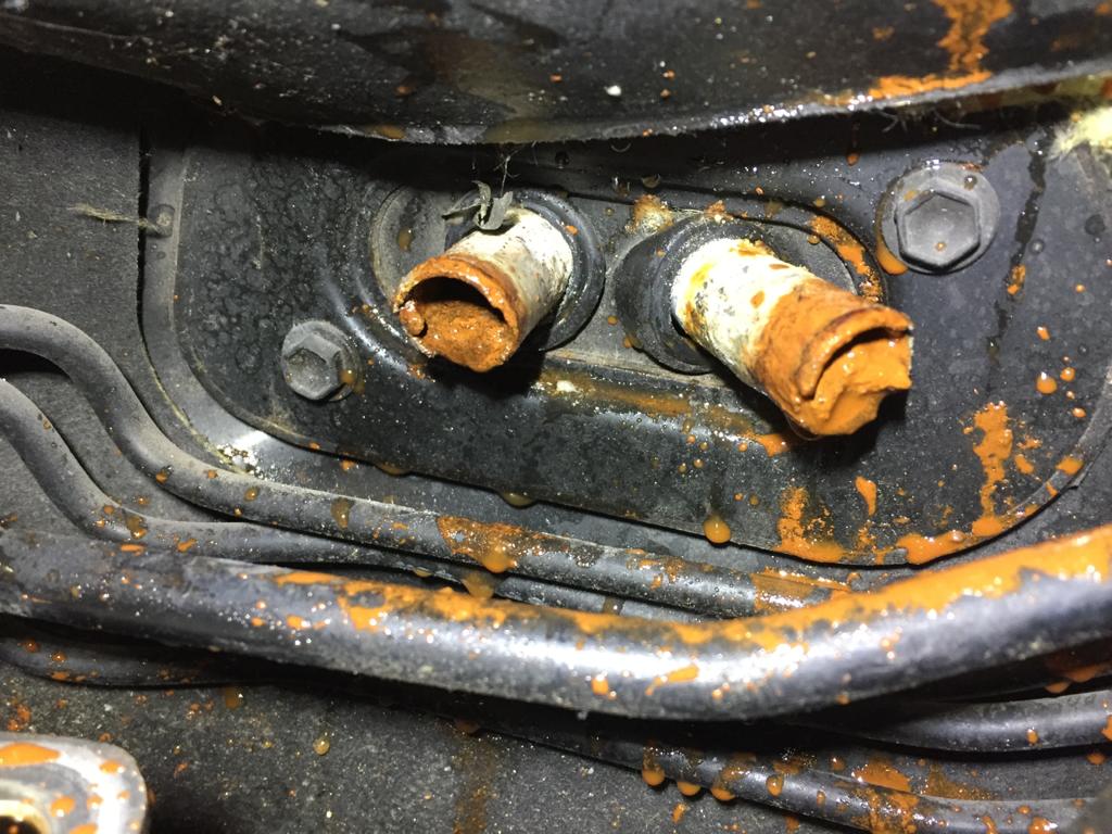

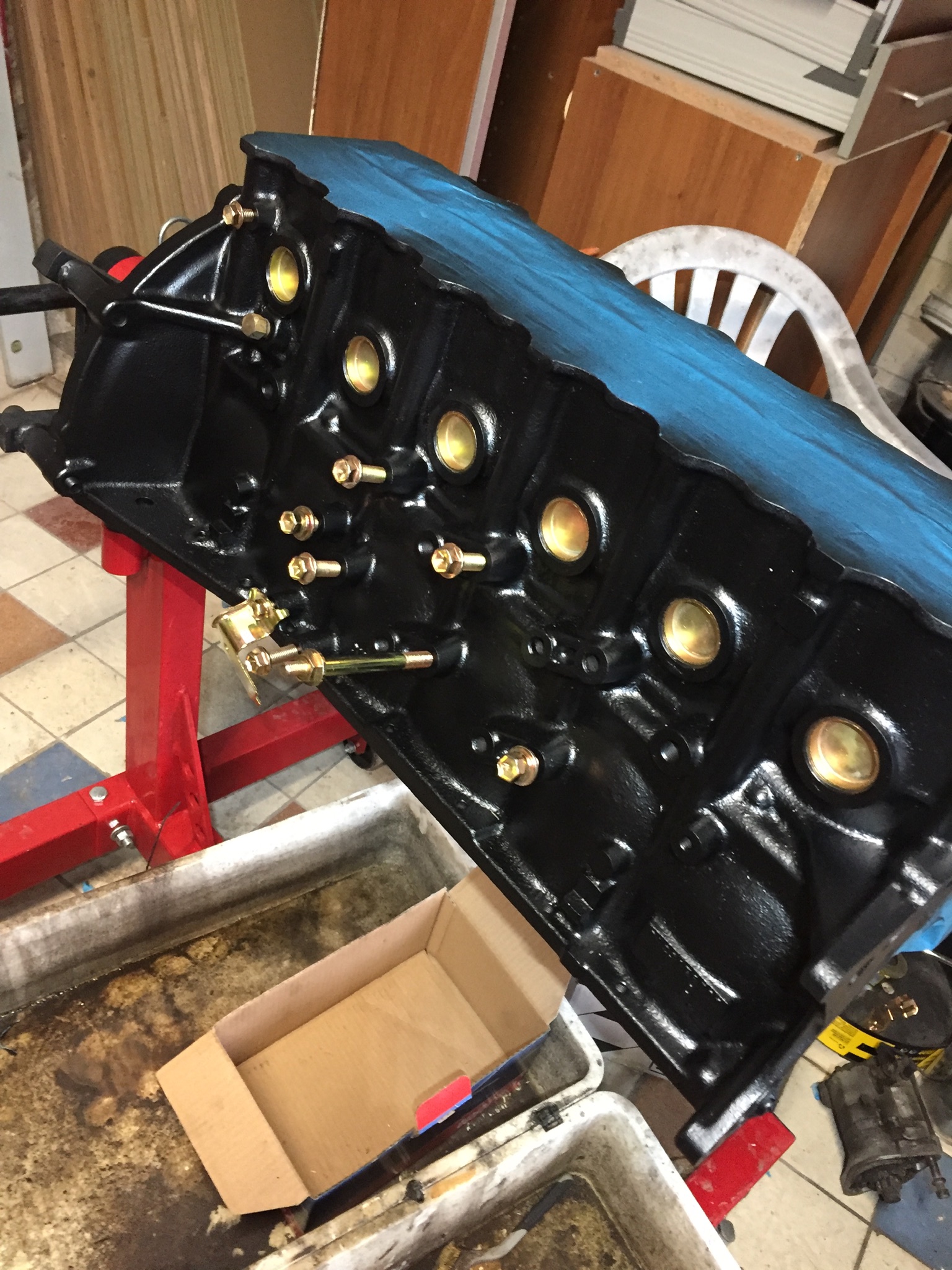

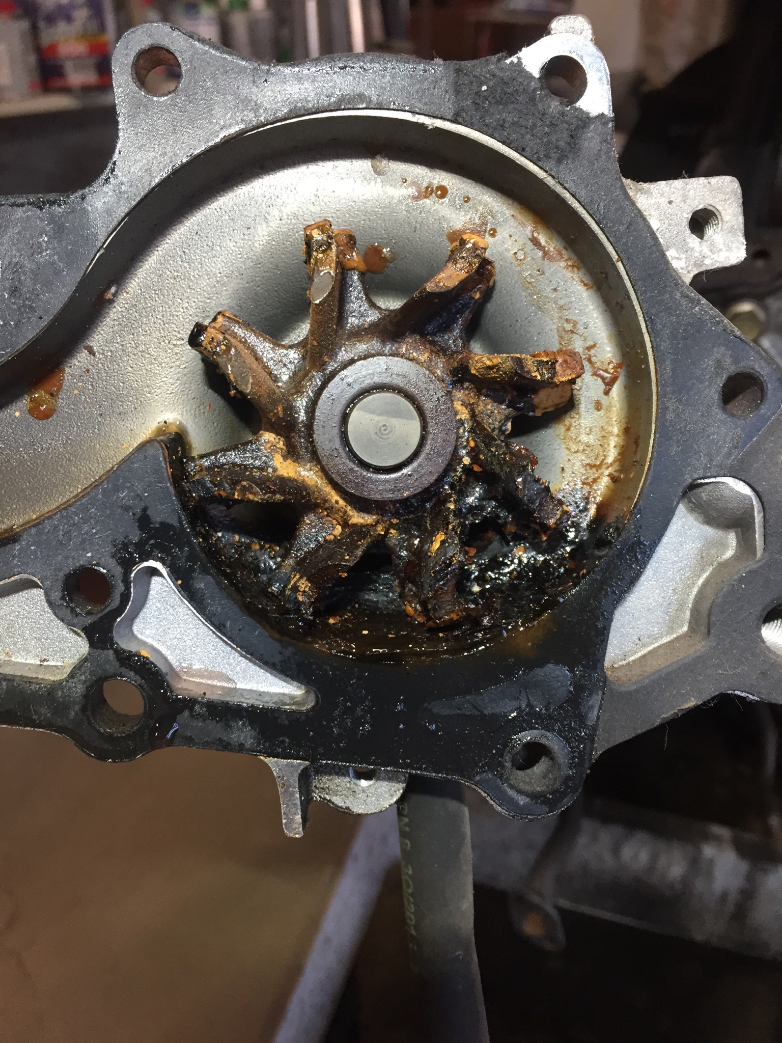

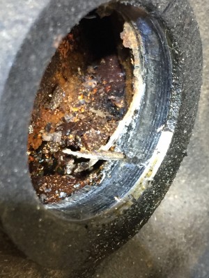

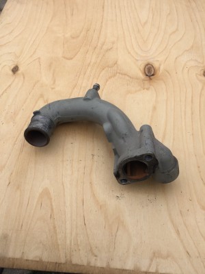

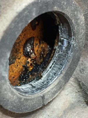

Když jsem Supru koupil chyběla v ní voda, byla prorezlá jedna zátka na vodní pumpě viz první stránka. Frajer do ní tedy lil bůhví jak dlouho obyčejnou vodu a když jsem měnil vodní pumpu za novou byl tam hrozný sajrajt. Tak jsem vypojil všechny vodní hadice a celý systém co nejvíce propláchl. V chladiči ve vzduchotechnice bylo vysloveně bláto. A takhle vypadá nová vodní pumpa po půl roce a blok pod mrazovkami i přes výplach :roll:

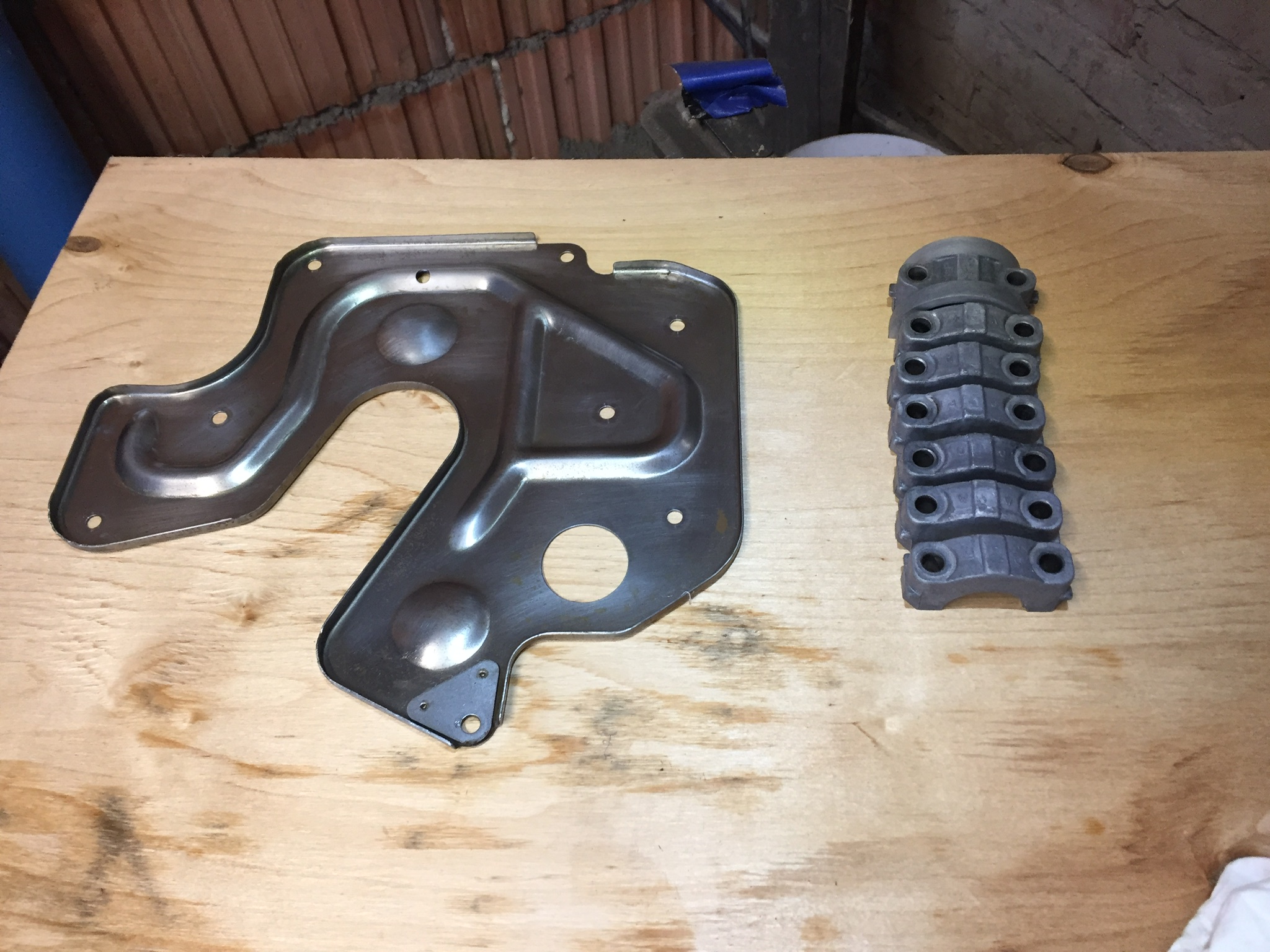

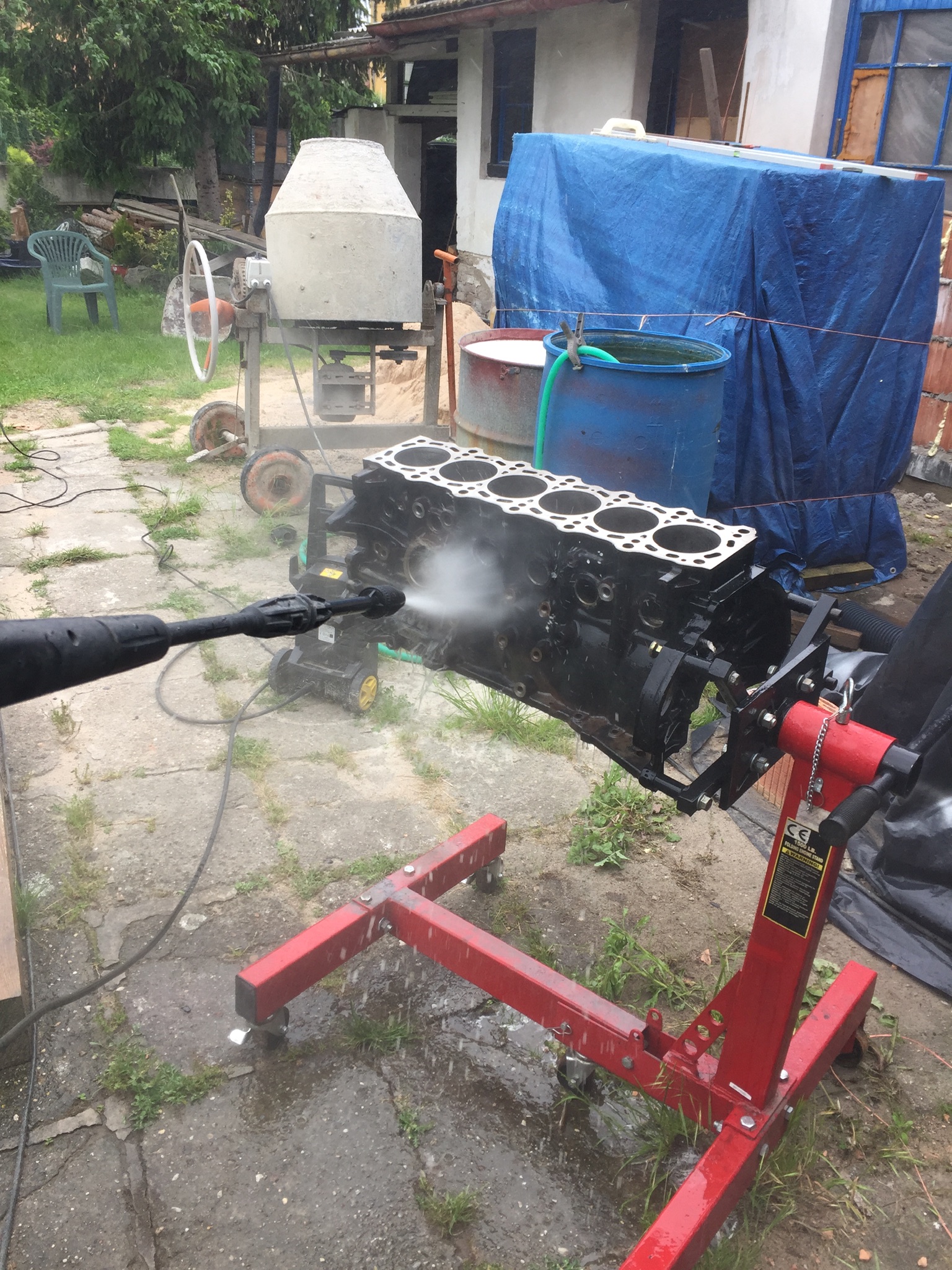

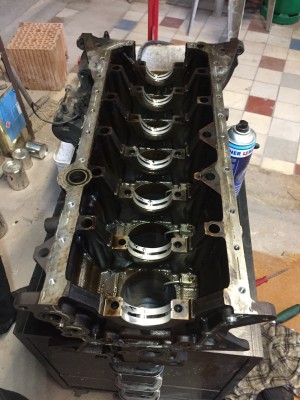

Blok pořádně vydrbat, mikro bruskou vybrousit každý kousek rzi ze všech kanálku a směr brusírna srovnat, vyhonovat a přeměřit blok a kliku.

Na to jak je vodní okruh zanedbaný, ty šály vypadají luxusně.

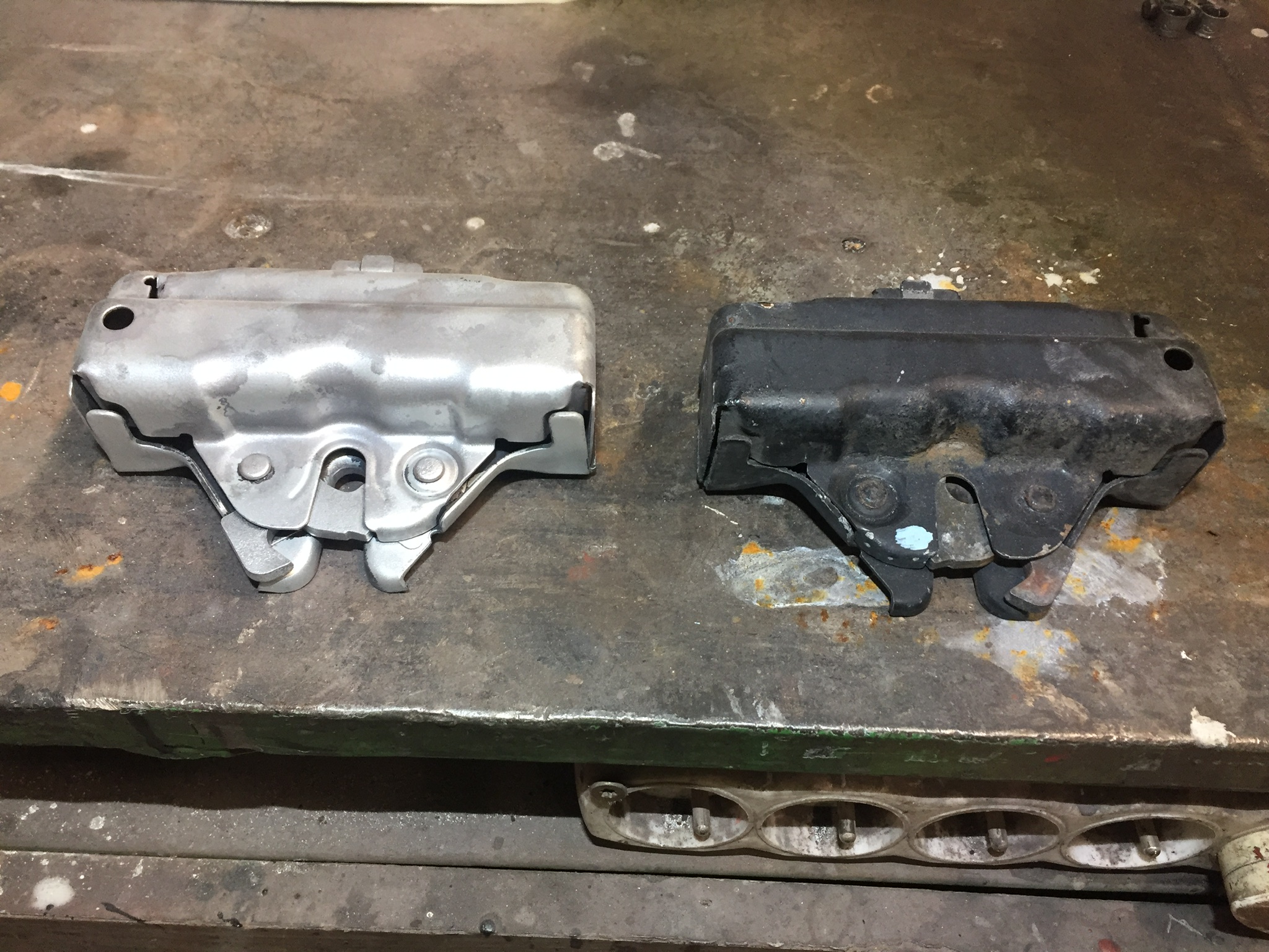

Jak jsi renovoval panty a zámek kapoty?

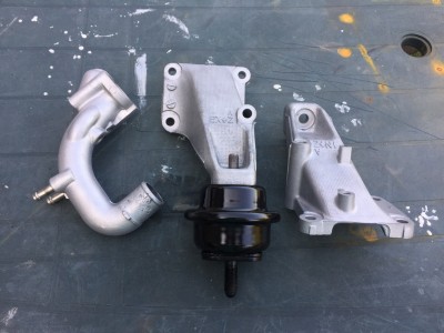

ZXman: Hele normálka opískováno sklem a pak na galvaniku, barva Aqua green myslím.

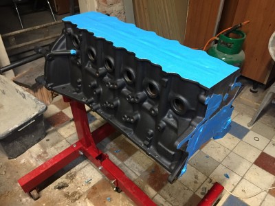

Blok se vrátil s brusírny jak nový a protože se čekalo na ložiska nastal čas si splnit dětský sen a oblepit 2JZ motor modrou páskou :lol: :D :D Pro někoho hloupost pro mě něco o čem jsem snil z YouTube videí od dětských let. Plus nové vodní zátky :smt006

Bkralik: ty bloky mají hrozně pórovitý povrch a i když se pečlivě čistil může tam někde zůstat mikro mastnota nebo naopak chloupky od čistících hadrů. Oheň spolehlivě všechno odstraní.

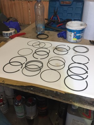

Dorazili ložiska a kruhy na písty a vydrbal se připálený olej :D

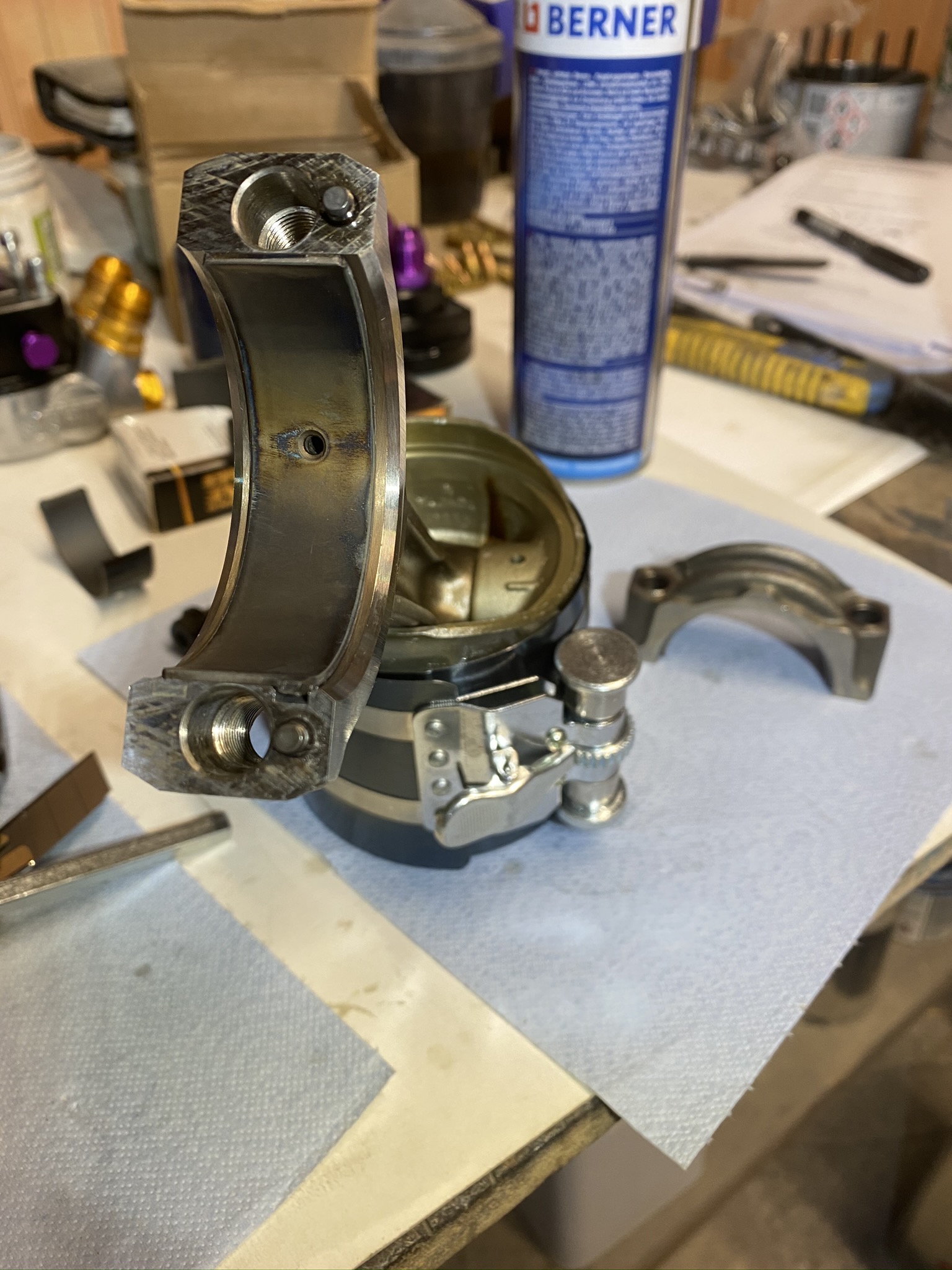

Přeměřit všechny kruhy a poskládat písty. Takové lego pro dospělé :lol:

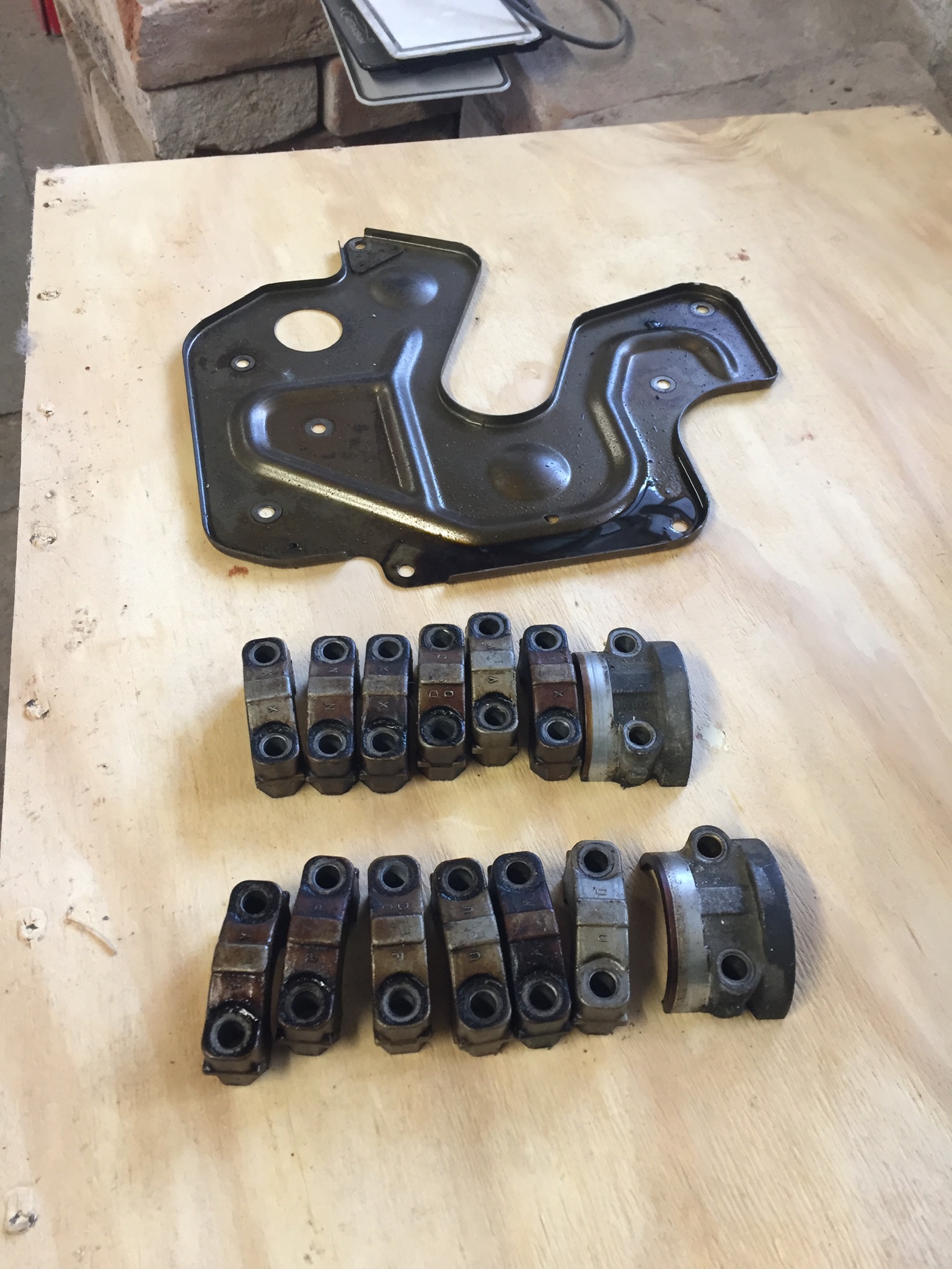

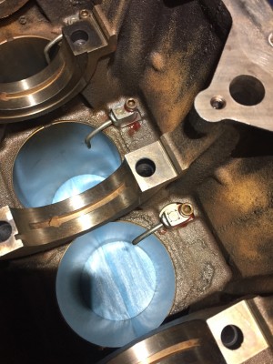

Na svém místě ostřiky pístů, ložiska, klika a první písty.

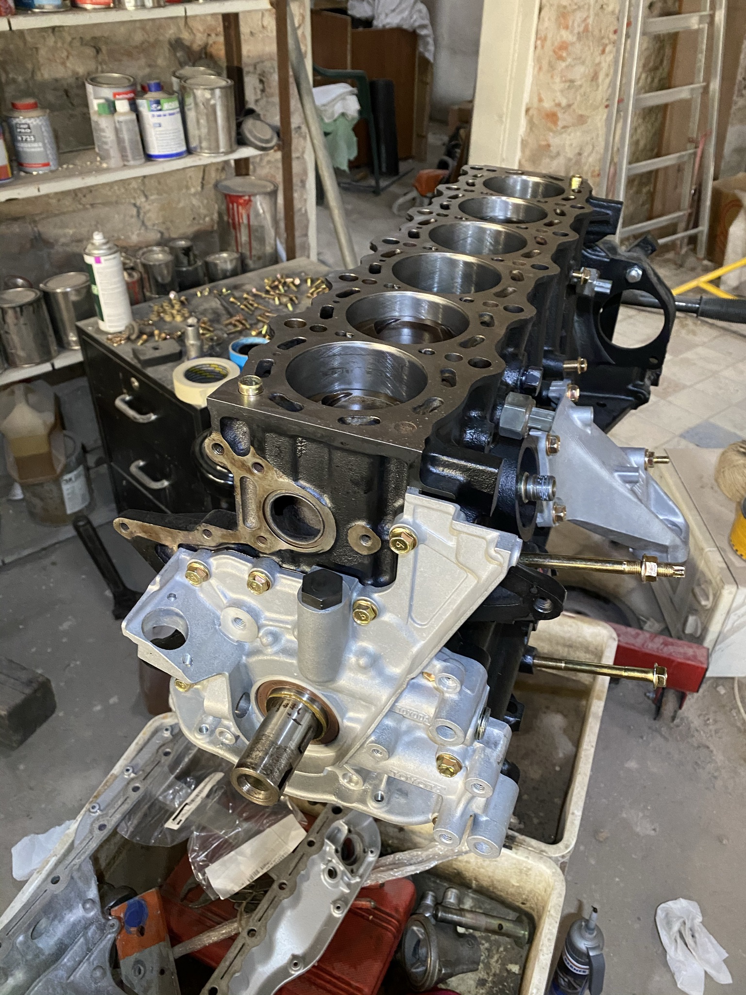

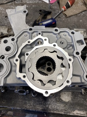

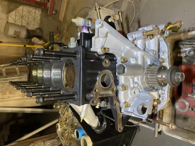

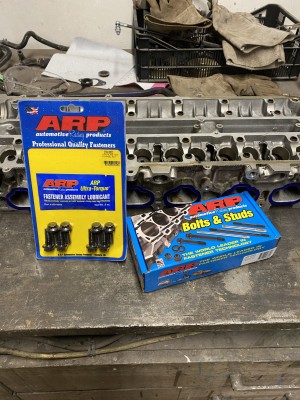

Nová olejová pumpa z Jedeto shop :D a její portování. Nějaký arp štěvty a olejová vana konečně na motoru.

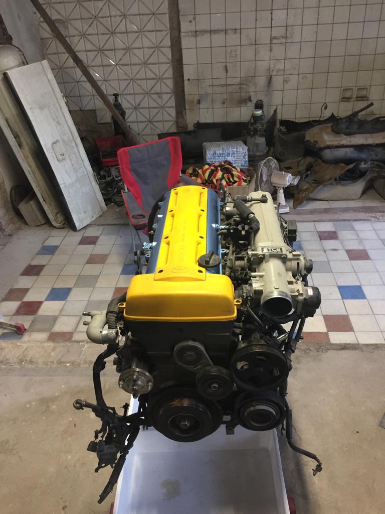

Po dlouhém čekání dorazili z Japonska těsnění na celý motor, díky Menymu za objednání, spodek jezdím tímto hotový.

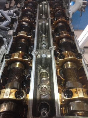

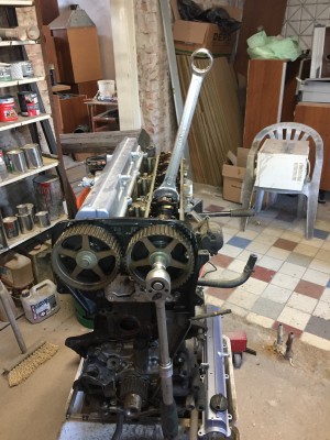

Rozebral jsem hlavu a jako první se pustil do vyčistění od zapečeného oleje.

Takovyhle projekt mne bavi. Vsechno krasne cisty, novy, tak to ma byt. Co jsi za chemii na hlavu?
Bery18
Příspěvky: 437
Re: Bery18 - Toyota Supra MKIV
Příspěvek od Bery18 » 18 dub 2021, 15:39
Tom: Použil jsem Arvu a popravdě naprd, vůbec to nešlo :roll:

Ahoj, hele někde v předchozím příspěvku zmiňuješ že si na jednom válci naměřil podstatně nižší kompresi ale že to nejspíš bylo přilepeným kruhem a mě by zajímalo jestli si po rozebrání motoru přišel na příčinu. Řeším totiž dost podobnou věc. Díky

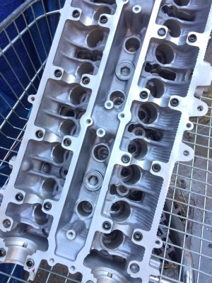

Příspěvek od ZXman » 20 dub 2021, 20:18
S tohou hlavou ses musel nadrbat. Za nedlouho to bude jezdit s tvým nasazením.... Já ho tolik u svých youngtimerů nemám, pořad se vrtám v nějakých dailynách.
