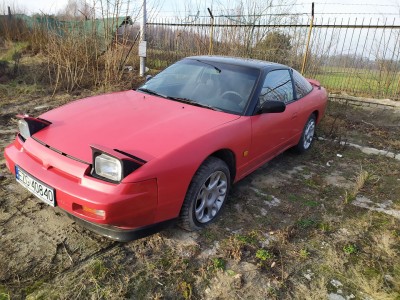

Fotky nabídek:

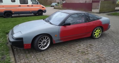

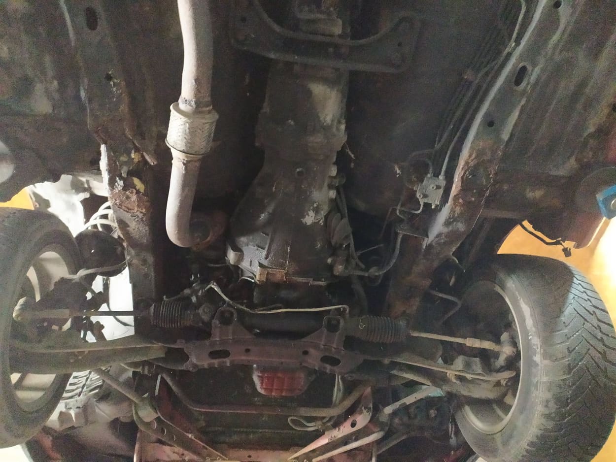

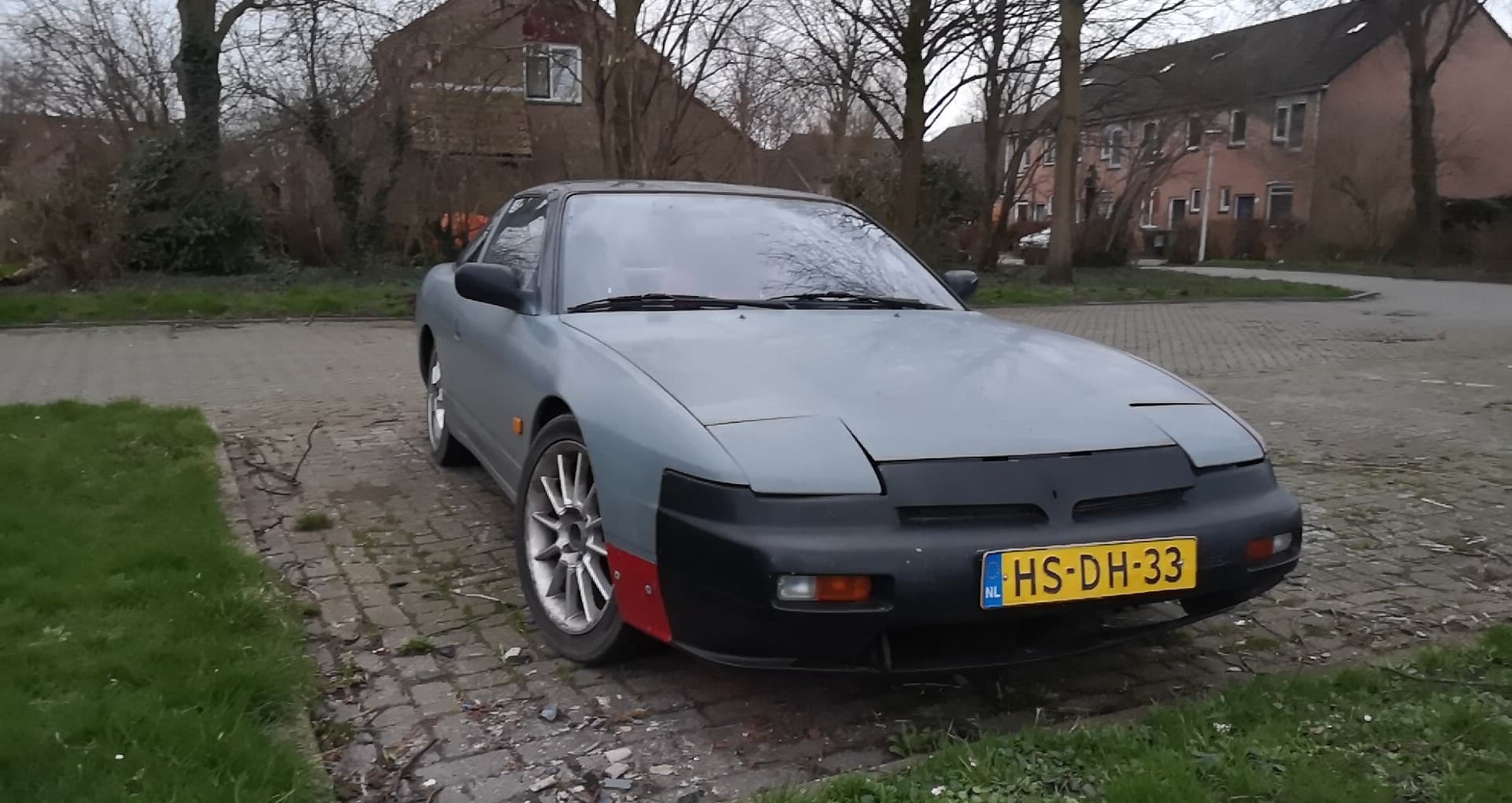

Fotky od pána z Německa:

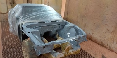

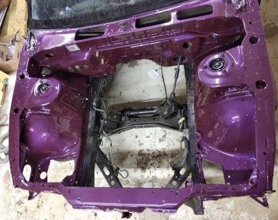

Tak už se pomalu někam posouváme :D
Váš názor? :?:

Re: Splněný sen: Nissan 200SX S13
Příspěvek od Awatar » 03 led 2021, 23:23
Koukám, že tahle s13 už jednou pěkná byla, tak držím palce, aby byla zas.
project_garget
Příspěvky: 13
Registrován: 21 pro 2020, 16:09
Příspěvek od project_garget » 04 led 2021, 13:09
Awatar píše:
03 led 2021, 23:23
Díky! Budu se snažit :D
Bery18
Příspěvky: 437
Příspěvek od Bery18 » 15 led 2021, 16:40
Když už jsi stříkal motorový prostor nestálo za to spustit přední nápravu níž a udělat i přední nosníky? Tyhle silvie na ně docela trpí co jsem viděl. Jinak třináctku závidím, vždycky se mi hodně líbily doufám že projekt dokončíš :smt002 :smt002
project_garget
Příspěvky: 13
Příspěvek od project_garget » 16 led 2021, 12:34
Bery18 píše:
15 led 2021, 16:40
No co jsem se bavil se známými co mají zkušenosti s S13 tak doporučovali vykašlat se na nosníky. Neriskovat to, že by to začalo reznout pod barvou (ano, ten kdo to stříká to může udělat dobře, ale taky nemusí..). Moje má na nosnících původní barvu z výroby a celý nosníky jsou bez rzi. Zevnitř je plánuju prostříkat resistinem a z venku nějakým gumoasfaltem.
Nechtěl jsem je brousit nebo jinak na ně sahat :)
Jinak nápravy stejne půjdou dolů skrz PU silentbloky ;)

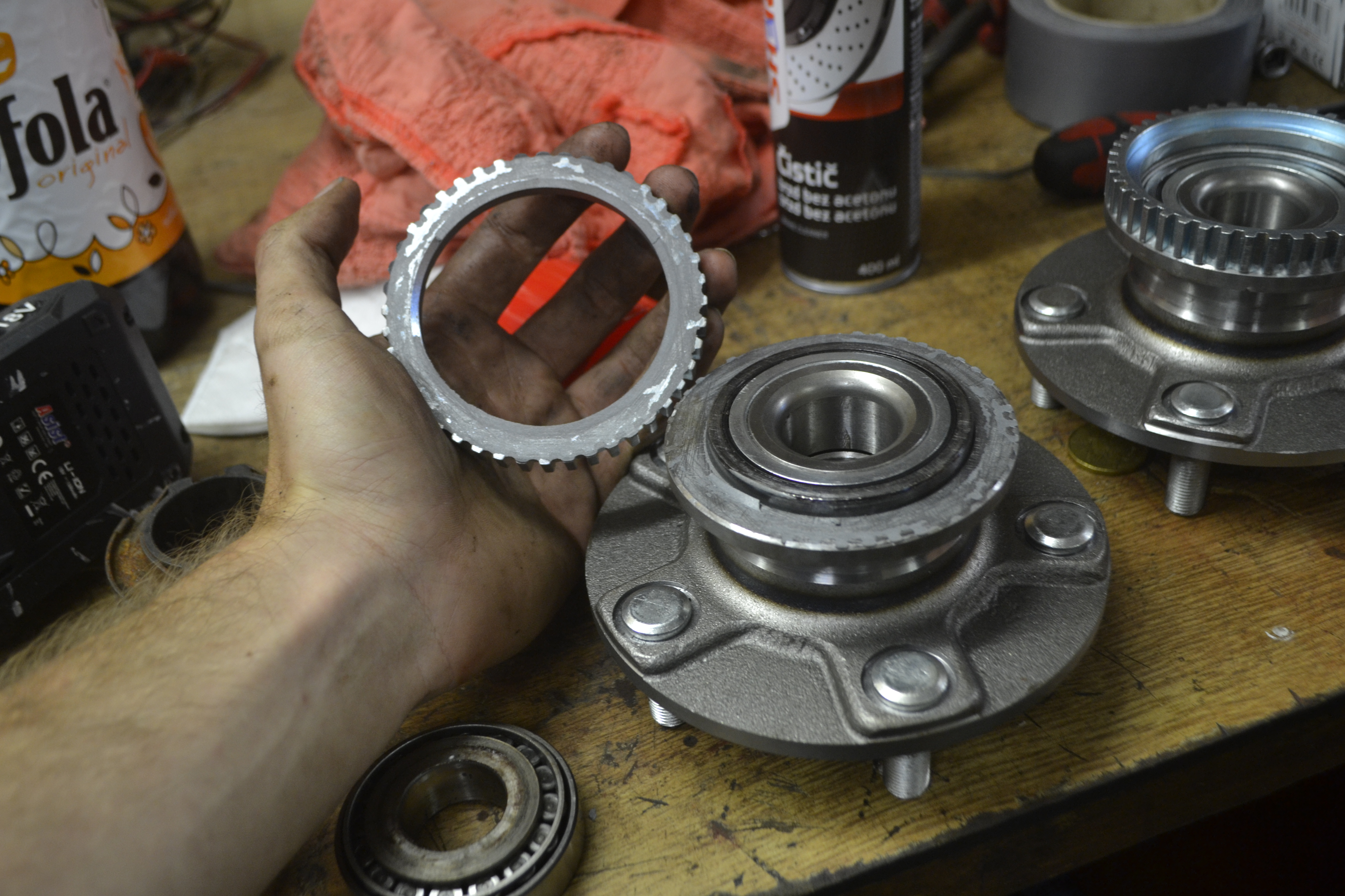

Po zkouškovém období, tj. někdy na přelomu května a června, mi přišly náboje na konverzi z 4x114.3 -> 5x114.3. Nebudu tu rozebírat komplikace spojené s dodávkou a instalací nábojů, protože si nechci kazit Vánoční večer, jednoduše řečeno - katastrofa. Tudíž jsem z nich použil jen zadní a přední si pravděpodobně časem nějak předělám. Během sezóny tedy bylo v plánu stihnout přední nápravu a vrátit motor zpět. Kvůli komplikacím s předními náboji jsem motor už nestihl. A po začátku dalšího semestru jsem se k autu už vůbec nedostal.
Co by bylo ale vhodné zmínit je, že se mi podařilo sehnat spoustu náhradních dílů. Sehnal jsem například druhý kompletní CA18 motor, který do auta půjde na "odladění". S původním motorem jsou plány stále stejné. Dále jsem sehnal kompletní interiér a exteriér do zásoby a také díly z CA16 motoru. Konkrétně kliku (která se bude nechávat kontrolovat a doufejme, že bude jak nová), vačky a hlavu. Od Ajse také kompletní Z32 brzdy a nové čelní okno. A v neposlední řadě lepší interiérovou elektriku, než která v mé byla.
Příspěvek od Awatar » 27 pro 2021, 23:56
Bohužel je to s projekty jak říkáš, vždy je to dražší a delší než se plánovalo.
Můžu se zkusit podívat do historie nákupů, bral jsem pár konverzních sad na pětidíru pro s13, který vim, že seděli. Ty chceš zachovat ABS? Nejjednodušší cesta byla těhlice z s14, čep z s14 a distanční kroužek na čep, aby to sedlo do s13 ramene, nebo s14 rameno (ale to je delší a kola vylezou ven + odklon), zároveň s14 má jinak dorazy, tak to lehce zvětší rejd, ale víc zatíží řízení.
To je diff co byl původně v autě? Máš tam u uchycení kardanu čidlo, nebo ne?
Příspěvek od project_garget » 28 pro 2021, 09:03
Konverzní náboje, které jsem si objednal měly původně být plug&play a zároveň kvalitní Meyle. Ani jedno z toho nebyla nakonec pravda. Původně jsem chtěl zachovat ABS ale to jsem si rozmyslel. Zatím si nechávám udělat přední náboje na zakázku, aby se mi neměnilo uložení kola jako je to s konverzí přes S14 náboje. Musel bych totiž shánět zase jiné kola a komplikovalo by to situaci ještě o to víc :roll:
Uvidíme jak to s předkem dopadne, jezdit nějakou dobu můžu klidně i na těch které mám, ale jejich zpracování a fitment se mi vůbec nelíbí.
Co se difu týče tak je z jiného auta, ale je to ABS verze, takže má čidlo vepředu, které jsem ale zrušil :) - Dirka od čidla je zaslepená.
Příspěvek od Awatar » 28 pro 2021, 11:35
project_garget píše:
28 pro 2021, 09:03
Sem si právě říkal, že nevidim čidlo, tak kdyby si chtěl zachovat ABS, tak by to byl problém, ještě kdyby si dal non-abs diff, tak je kratší a neseděl by ti kardan.
