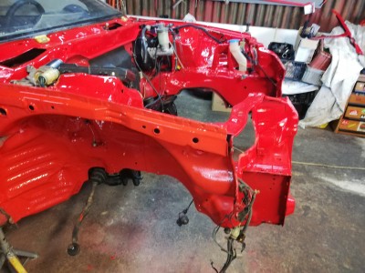

později nahodim jeste nějaké fotky...rattray - Honda Civic 4G - ED7 projekt

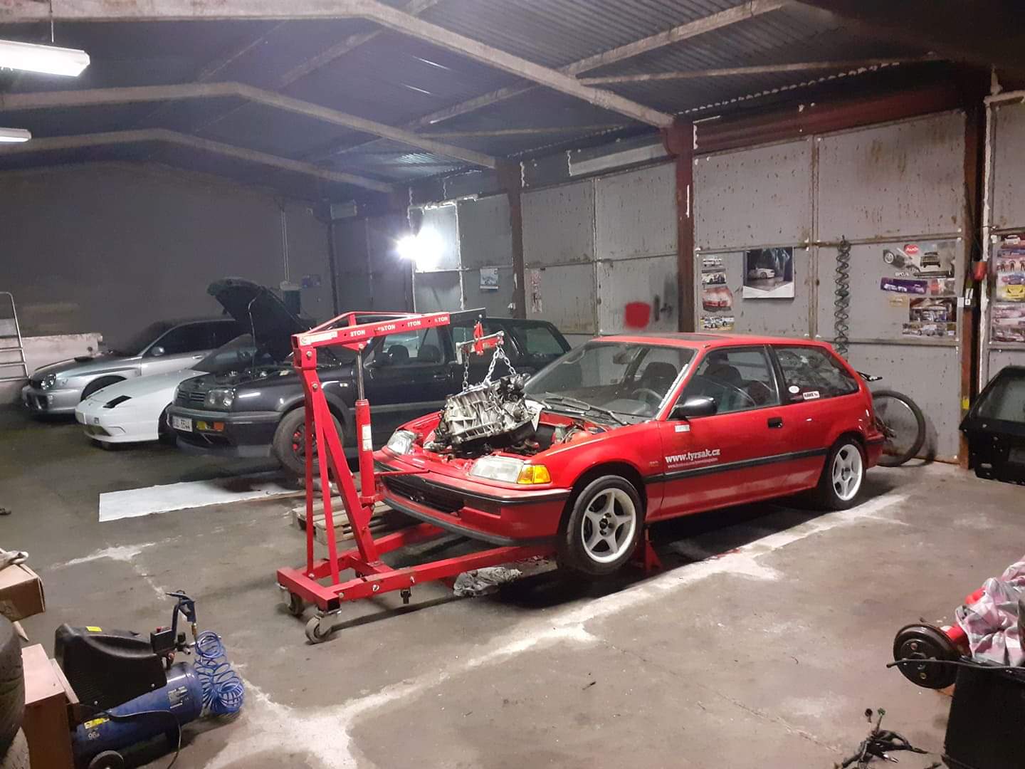

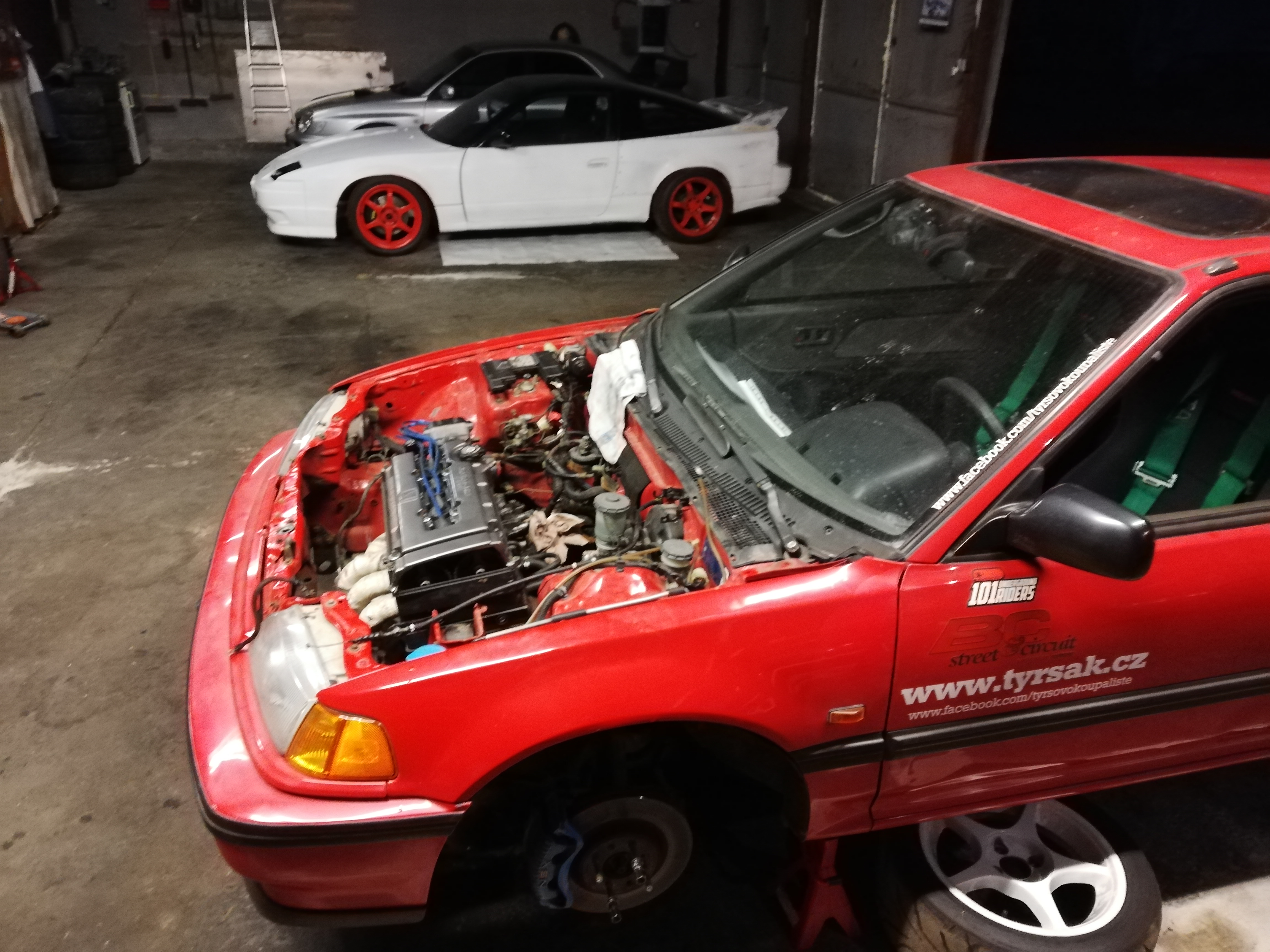

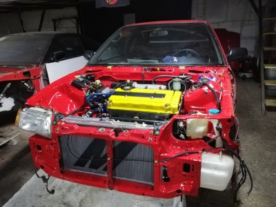

Tohle auto stále existuje. Malý update po 4 letech, po neustálých peripetiích s mým motorem, které vlastně trvaly celý život téhle stavby a stály nemálo nervů a prostředků jsem pořídil "nový" B18c6 polomotor a snad už bude klid. Navíc mám našetřený C4 jako rezervní, takže snad už bude auto zase honit časy... Dlouho jsme stáli, takže i když mělo auto najeto asi 15tis km od stavby, tak už je na tom spousty práce, takže se dělá komplet přední náprava, ladění motorového prostoru ať to taky vypadá, zadní brzdy, předělání výfuku, nějaké drobnosti v interiéru atd.. a to nejdůležitější, návrat na silnice a STK, tak mi držte palce

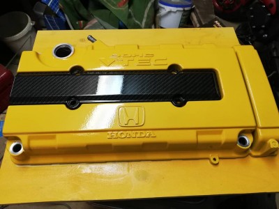

Pekna prace

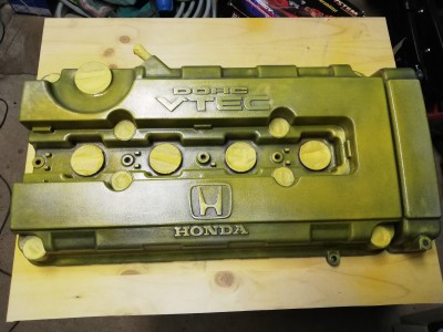

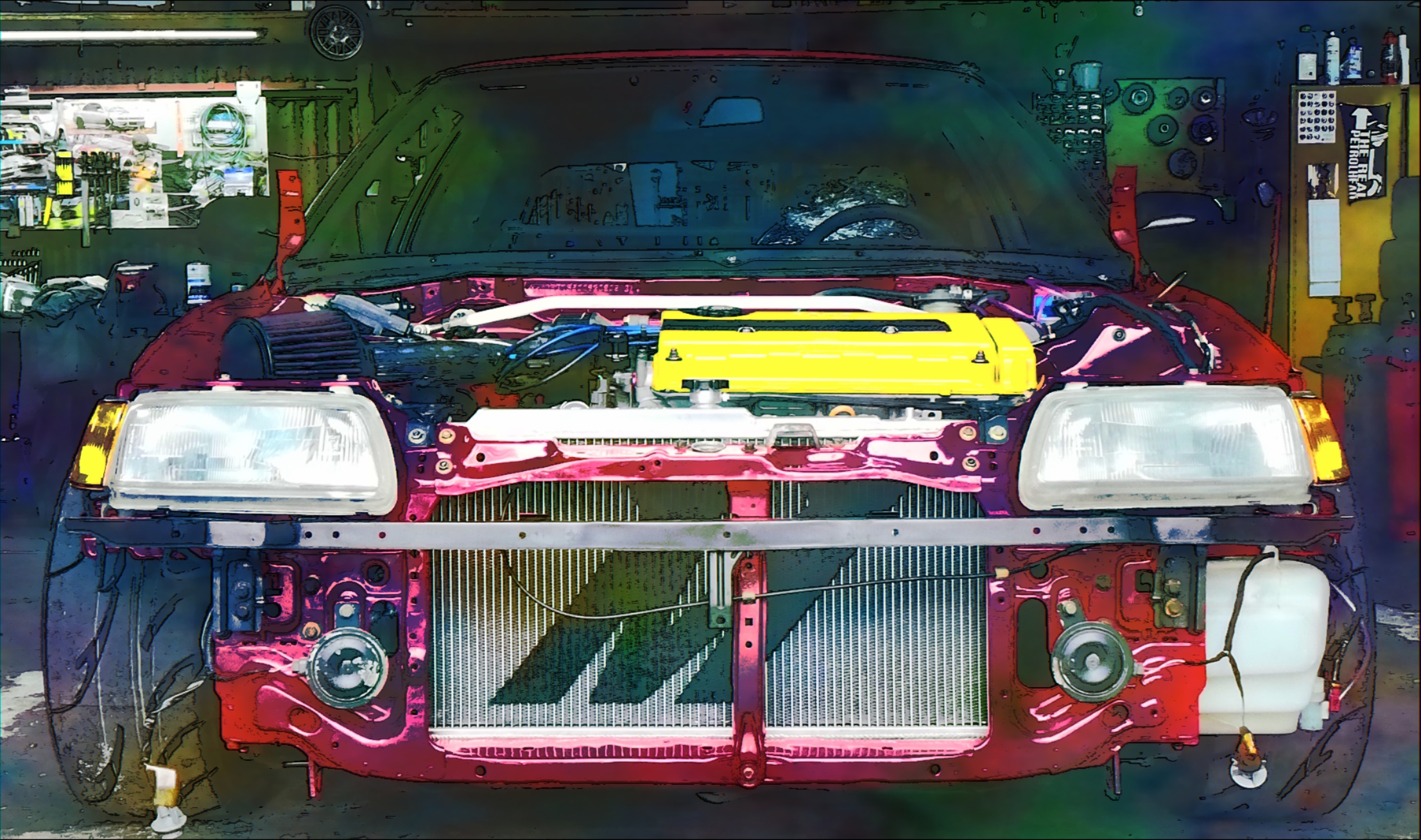

co je zac ten kryt uprostred, kompletne karbonovy? Ty loga budes brousit nebo nechas v barve?
Re: rattray - Honda Civic 4G - ED7 projekt
Hele dobry nakonec, ty logy bych taky vybrousil

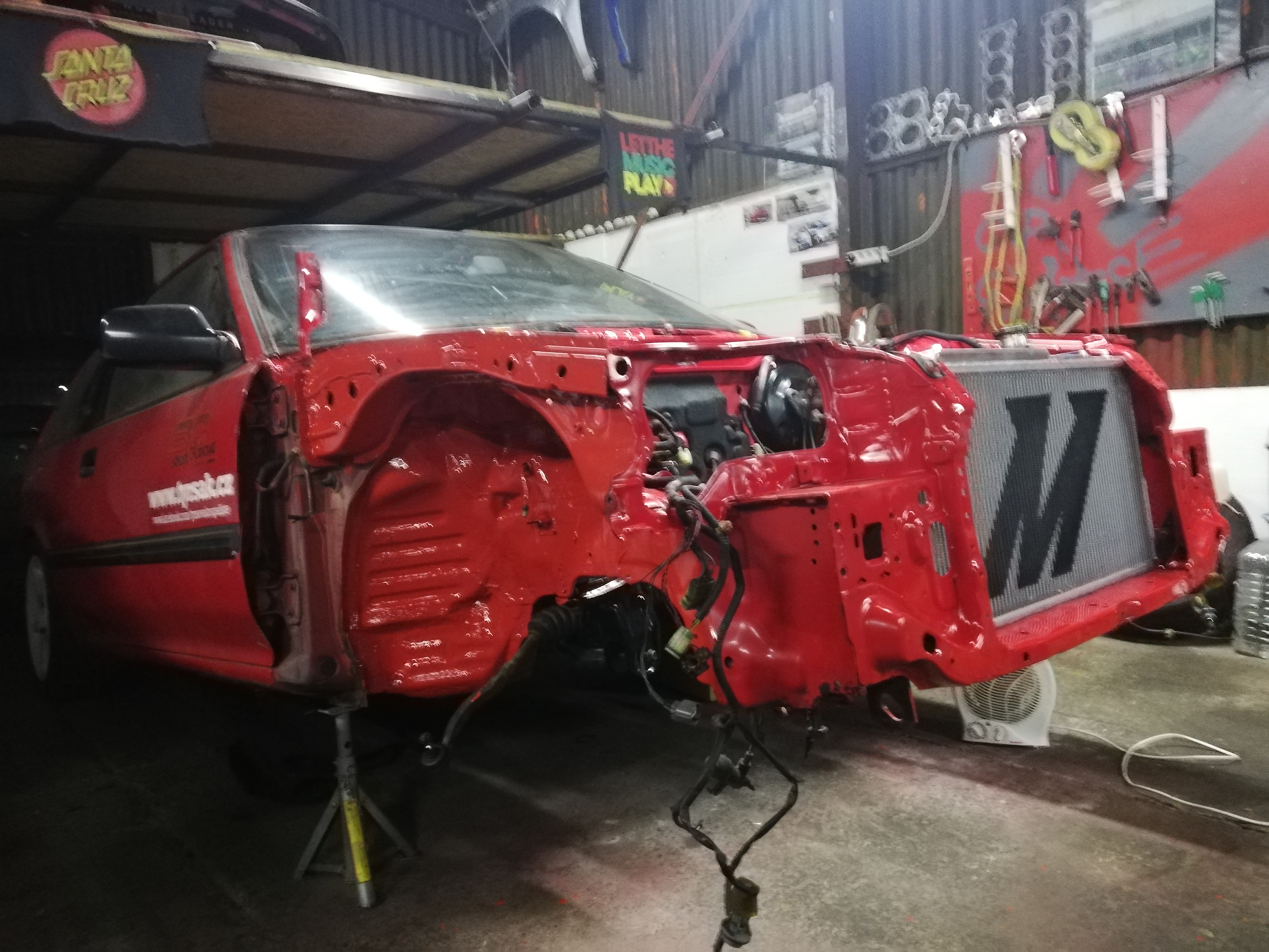

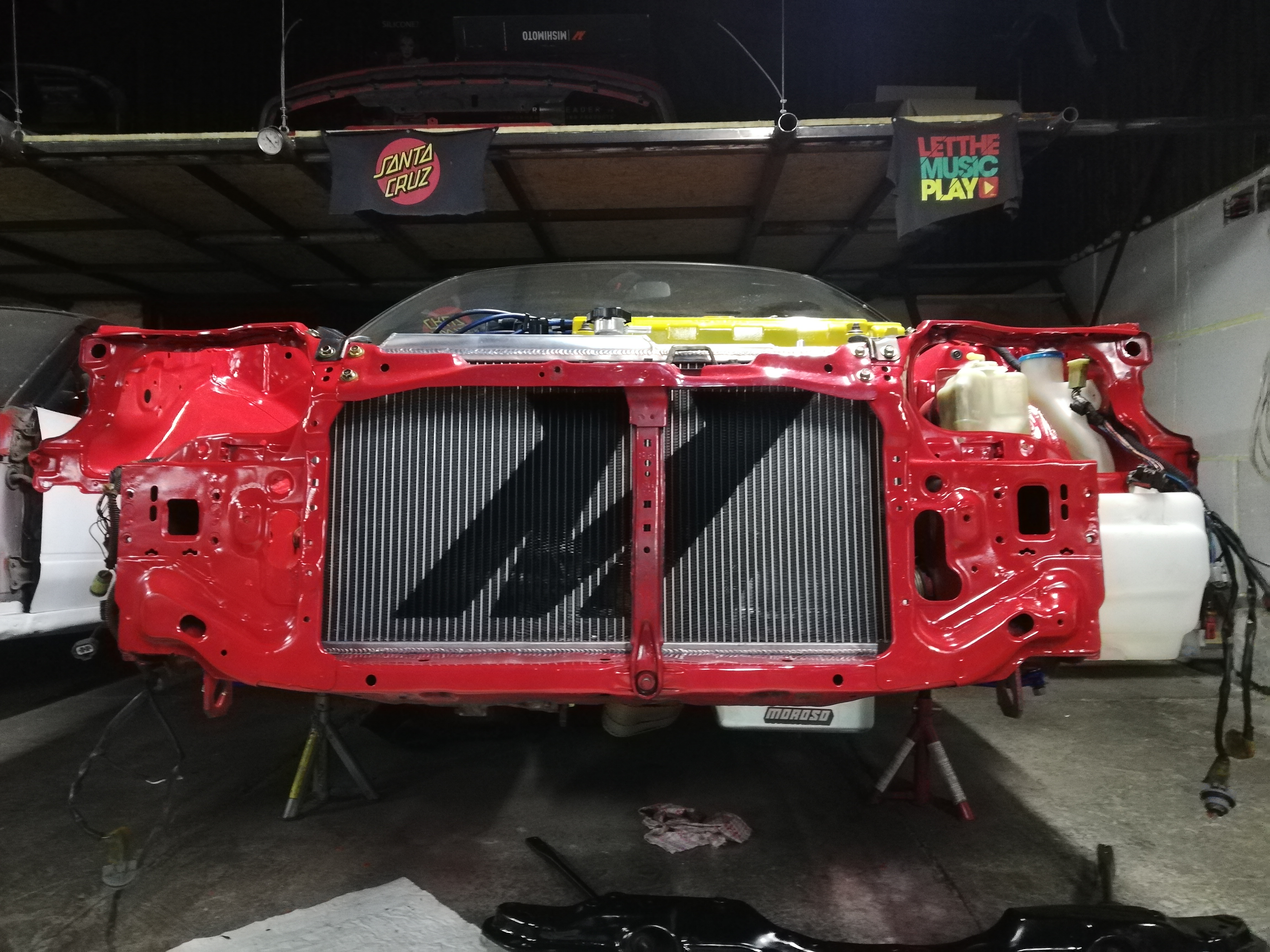

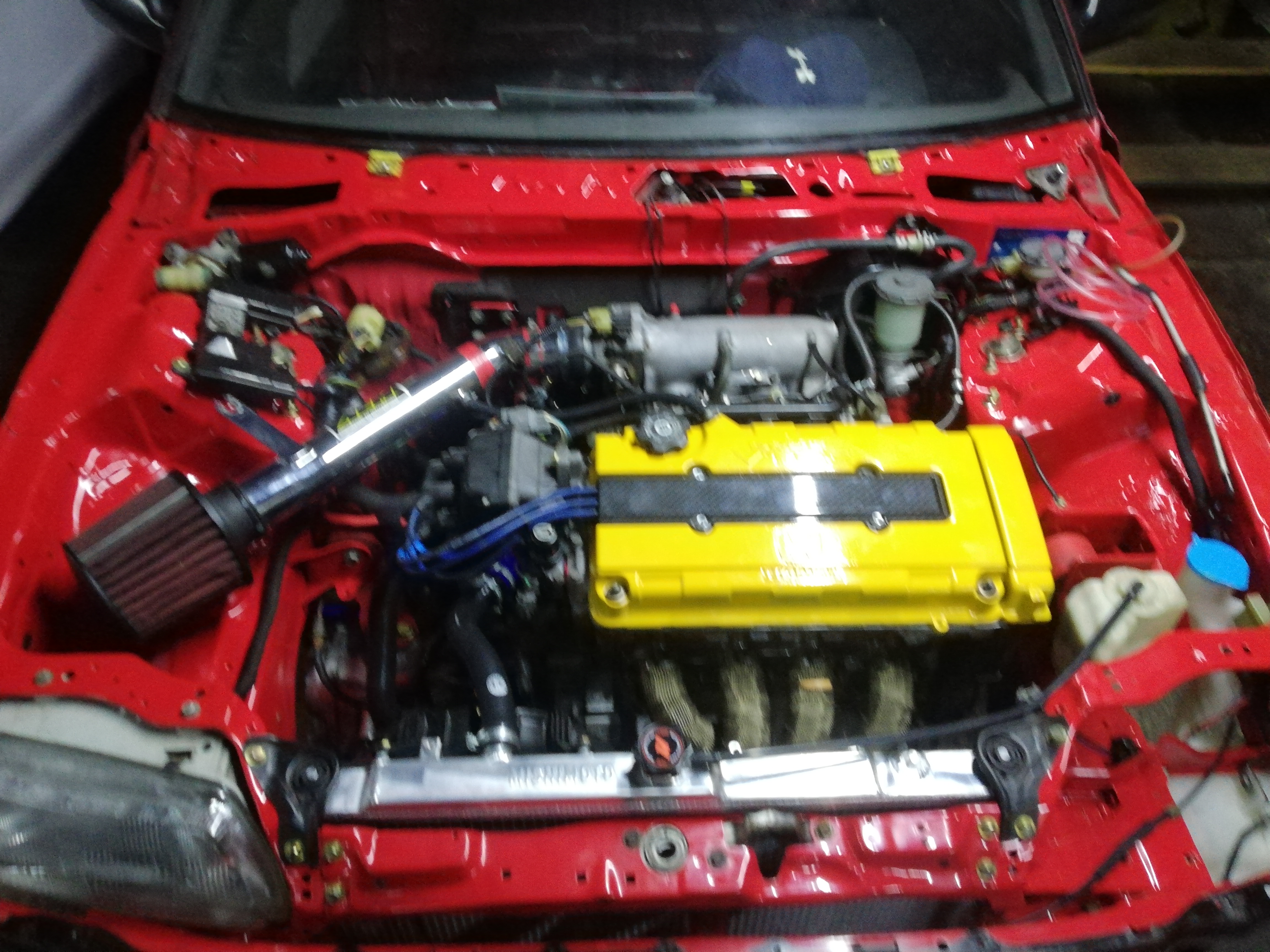

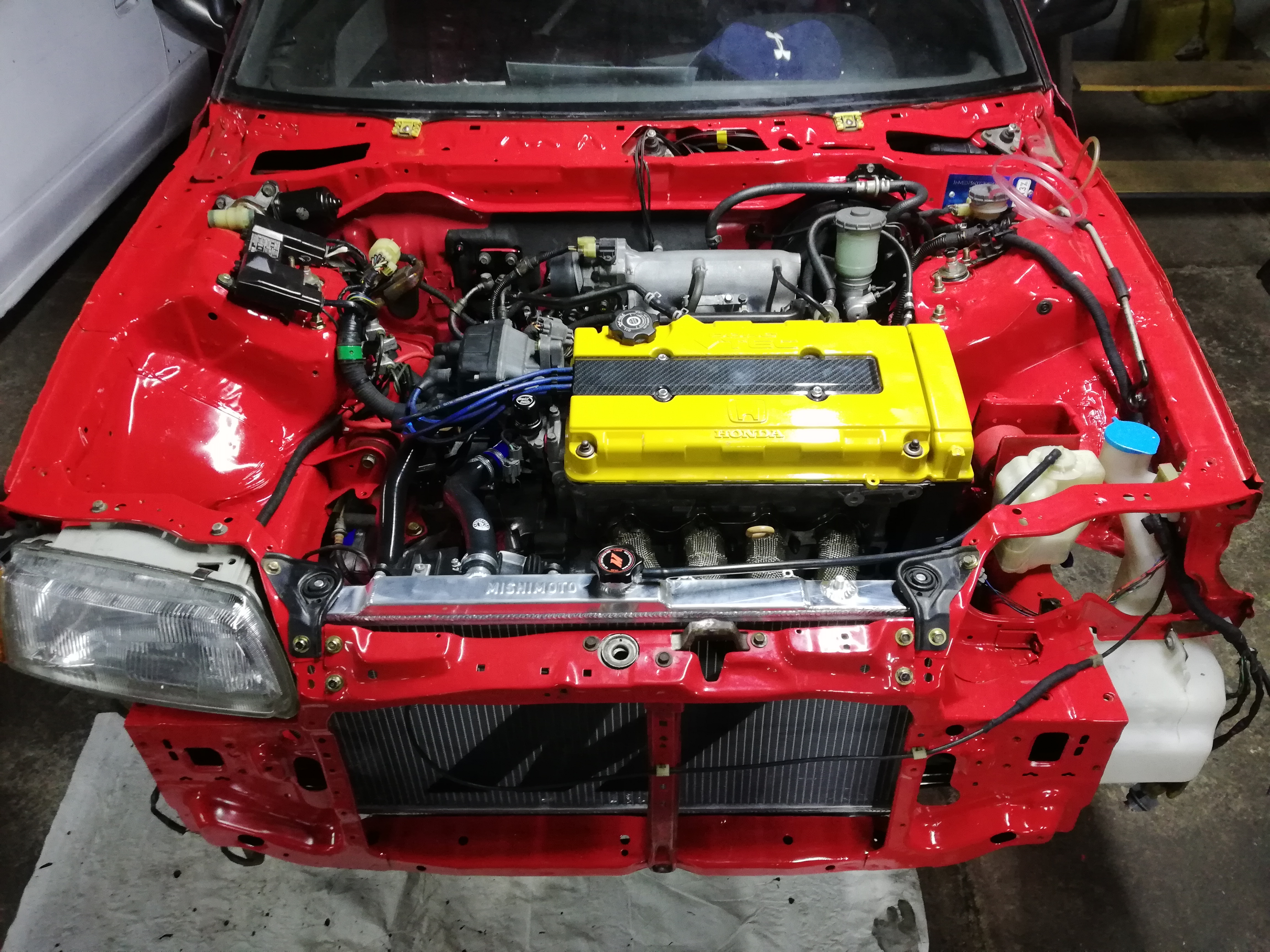

Tak čumák po laku a skládáme to pomalu dohromady... Není na to vůbec čas, ale do jara to snad na STK zvládneme, když bude teda otevřená
Krůček po krucku to zase začíná vypadat jako auto, dnes nastartováno, vypadá to že jaro stihnu

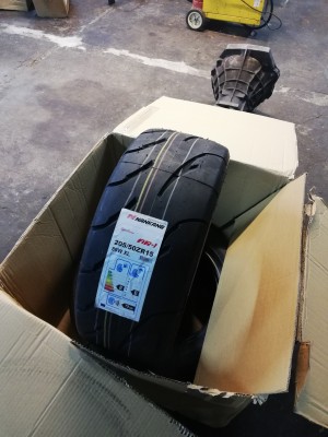

jediný na čem teď budu vaznout je sezóna prezouvani aby si na mě udělali půl dne čas na geometrii, kvůli tomu nemůžu nastrojit zbytek věcí.. Ramena od hardrace bohuzel nejsou stelovat s blatníkama a i tak to je napic...na cestě z Anglie ještě gumy a pár šroubků aby to bylo voňavý a 2021 snad zase zkusíme nějaké časy pohonit.
jediný na čem teď budu vaznout je sezóna prezouvani aby si na mě udělali půl dne čas na geometrii, kvůli tomu nemůžu nastrojit zbytek věcí.. Ramena od hardrace bohuzel nejsou stelovat s blatníkama a i tak to je napic...na cestě z Anglie ještě gumy a pár šroubků aby to bylo voňavý a 2021 snad zase zkusíme nějaké časy pohonit.- Libas

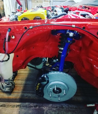

Chci se zeptat na ty přední brzdy. Z čeho je použit třmen, jak velký je kotouč a z čeho/na co, a zda je to rozteč 4x100? Popř. jestli na to dáš ještě 15" disk. Díky a ať se daří.
Díky moc
K brzdam.... Třmen i brzdic je NSX, ale ten třmen je totozny z ATR nebo legenda. Nicmeně vzhledem k tomu že já zanechal 240mm těhlice, tak mám třmeny upravené a na těhlici je adaptér na ně...takze rozteč mám zachovánou 4x100...tudis ověřená cesta jsou kotouce z MG Zs 180 2.5 V6 282mm X 25mm.
Samozřejmě se dají použít i kotouče z legenda, nebo nsx které mají sílu 28mm, ale tam je potřeba v mém případě prevrtavat rozteč...
Ale můj civic nic neváží a už takhle jsou ty brzdy na to auto až až... 25mm stačí.
No a tenhle setup sám na 15" jezdím , takže ano, vejde se to tam, ale bez vůle

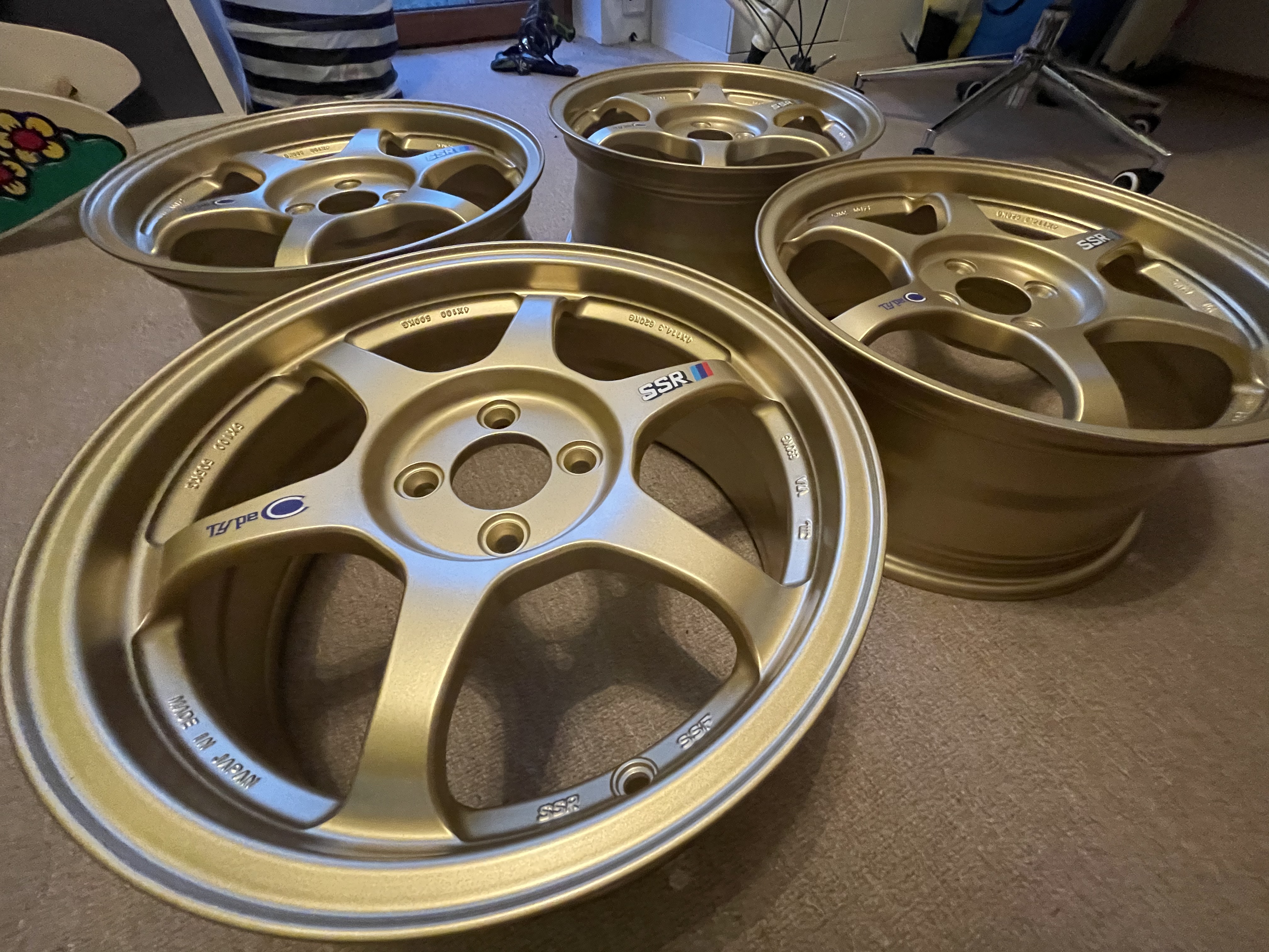

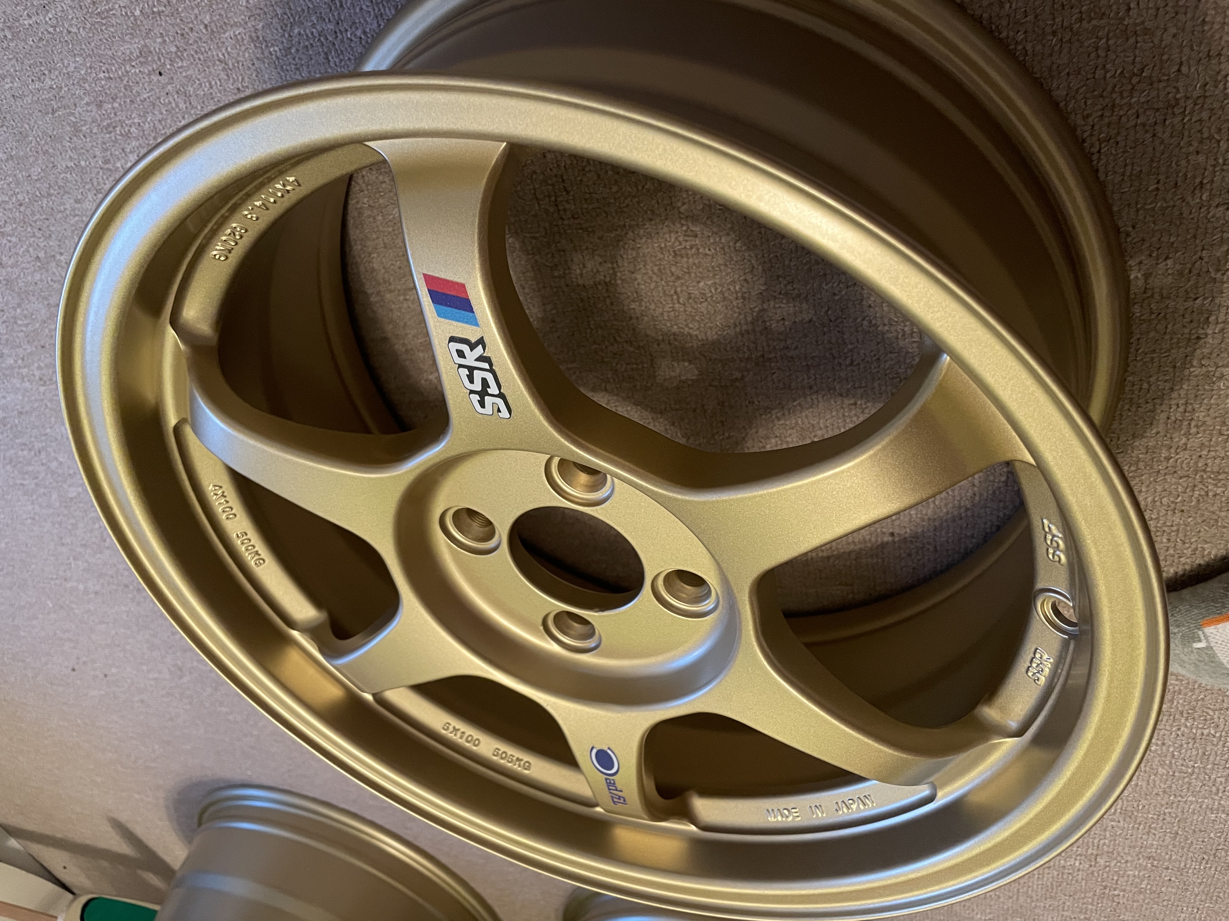

Takový malý splněný sen , druhá nejlehčí kola na světě v rozměru 16x7
ledžendery typeC
ledžendery typeC
