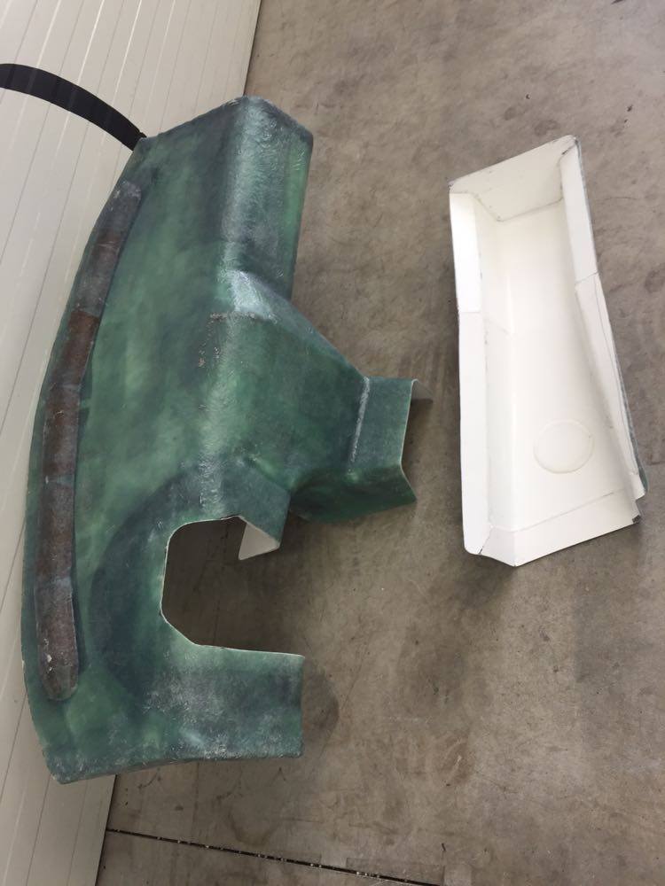

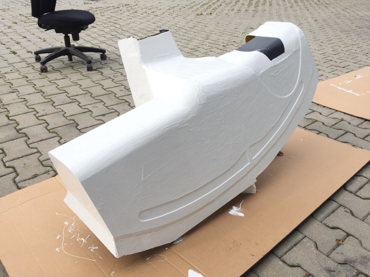

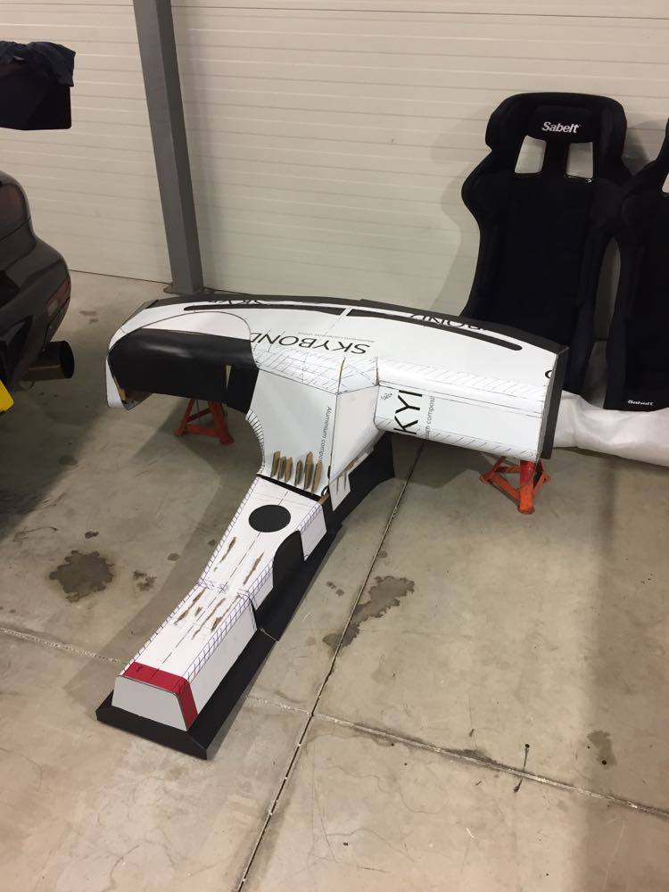

Stačí dopasovat přechod z přístrojovky na tunel a mužeme formovat.

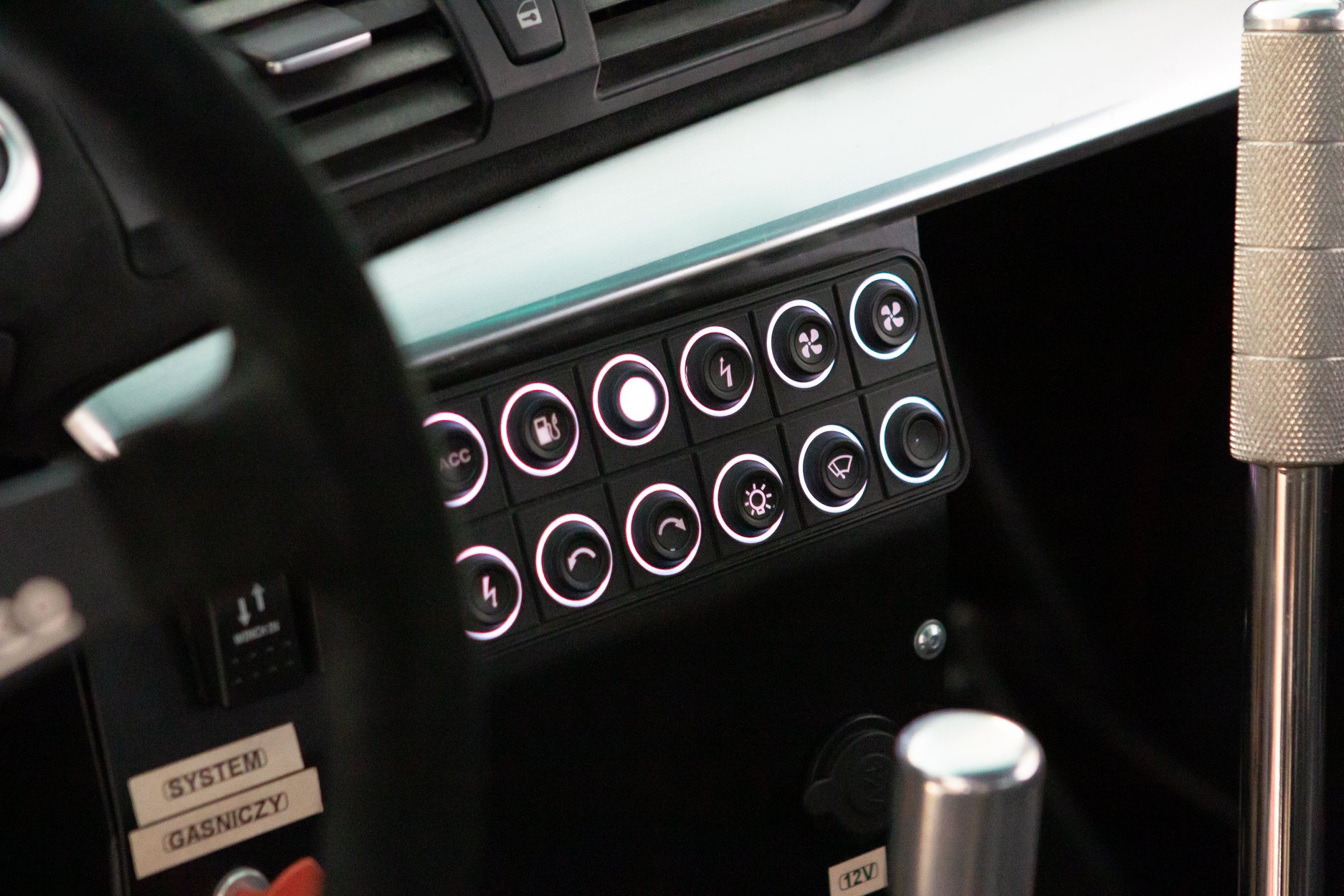

Příspěvek od 200sxfabi » 18 zář 2020, 09:38
PROSBA O RADU:
Dokázali byste mi poradit zda existuje nějaký pěkný panel čudlíků něco jako v příloze ovšem aby nebyla nutnost napojení na řídící jednotku? Nebo se mám s touto variantou prostě rozloučit a nechat elektrikáře vyrobit svůj panel?

Příspěvek od Awatar » 18 zář 2020, 13:35
Bez jednotky asi bohužel (možná by stačilo pouze PMU, ale top stojí víc jak jednotka a aby to mělo smysl tak se musí předělat celá elektrika), nehledě na to, že i ten panel samotný stojí celkem balík, ale zase každý tlačítko jde programovat a může mít víc jak jednu funkci (2 rychlosti stěračů na jednom tlačítku, dálkové potkávací světla na jednom tlačítku, 2 rychlosti vrtule apod.). S PMU si můžeš nastavit i ochrany podle odběru jednotlivých komponent (třeba to pozná umírající palivovou pumpu apod.), dá se zjednodušit kabeláž a žádná bláznivá pojistkovka.

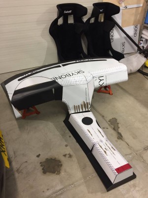

Příspěvek od 200sxfabi » 05 říj 2020, 09:27
Re: FABI - Mazda RX7 FD3S
Příspěvek od 200sxfabi » 05 říj 2020, 09:28

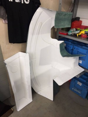

Následovat budou formy na kufr, a kevlarové podběhy. a Brzo se vrhneme na první karbon výrobek, držte place.

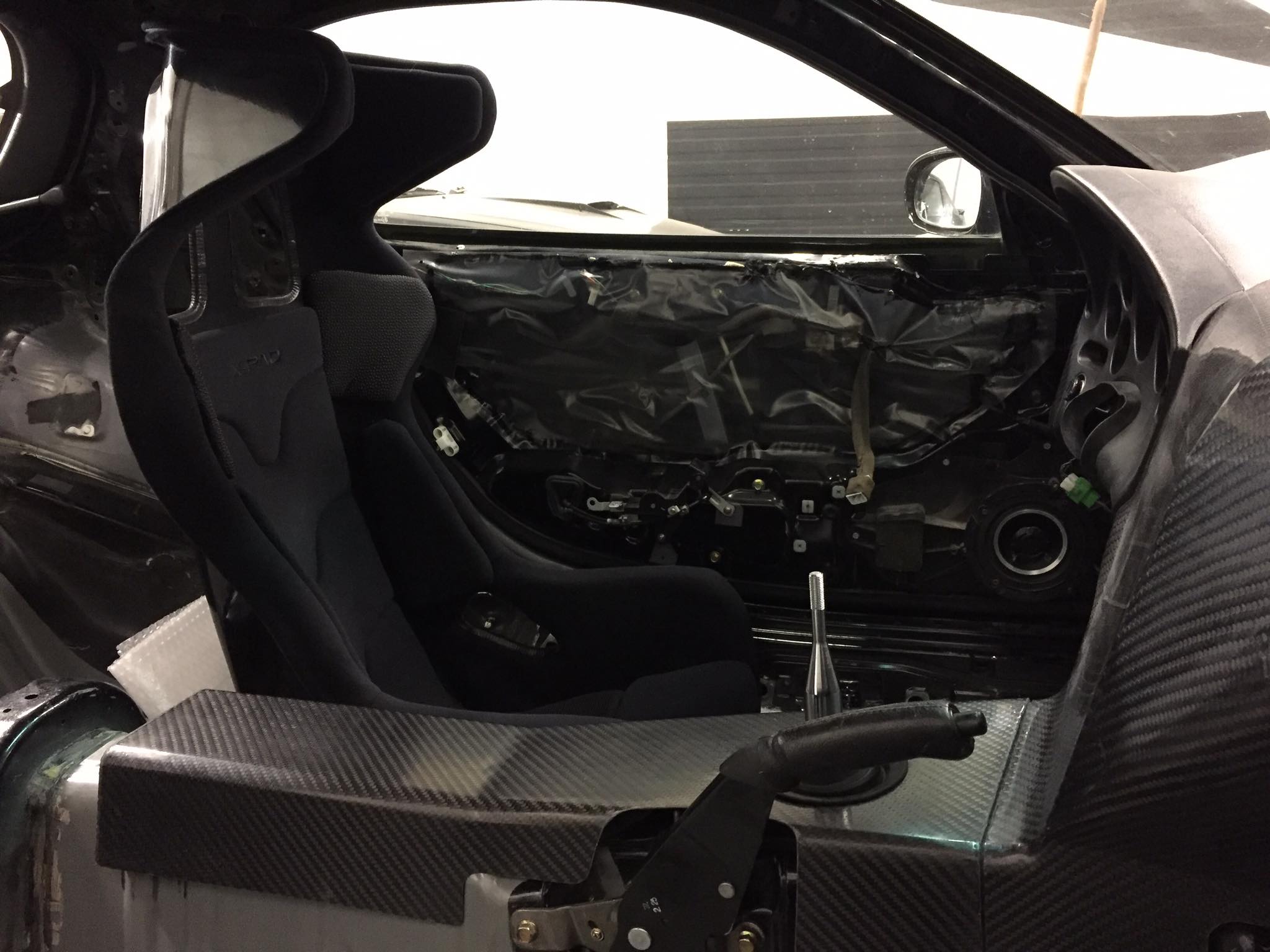

Příspěvek od 200sxfabi » 12 říj 2020, 07:31

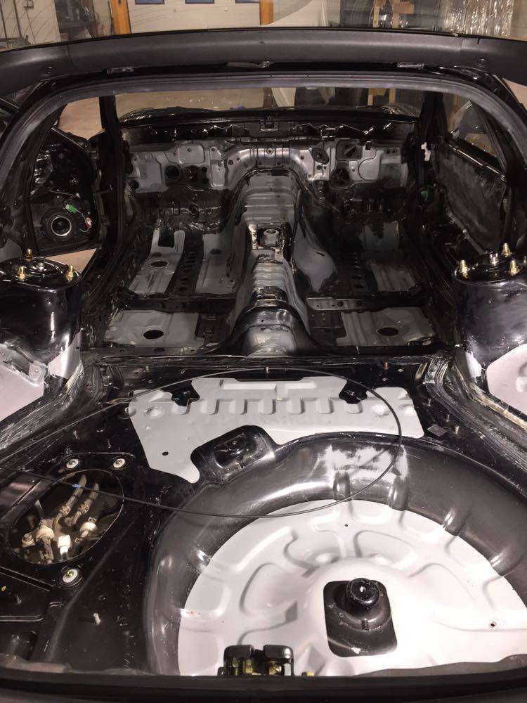

Tak víkend přinesl další postup, i když to byla hrozná pakárna auto je konečně čisté bez izolace. V týdnu z kabiny zmiznou všechny držáčky, závity, úchyty atp.

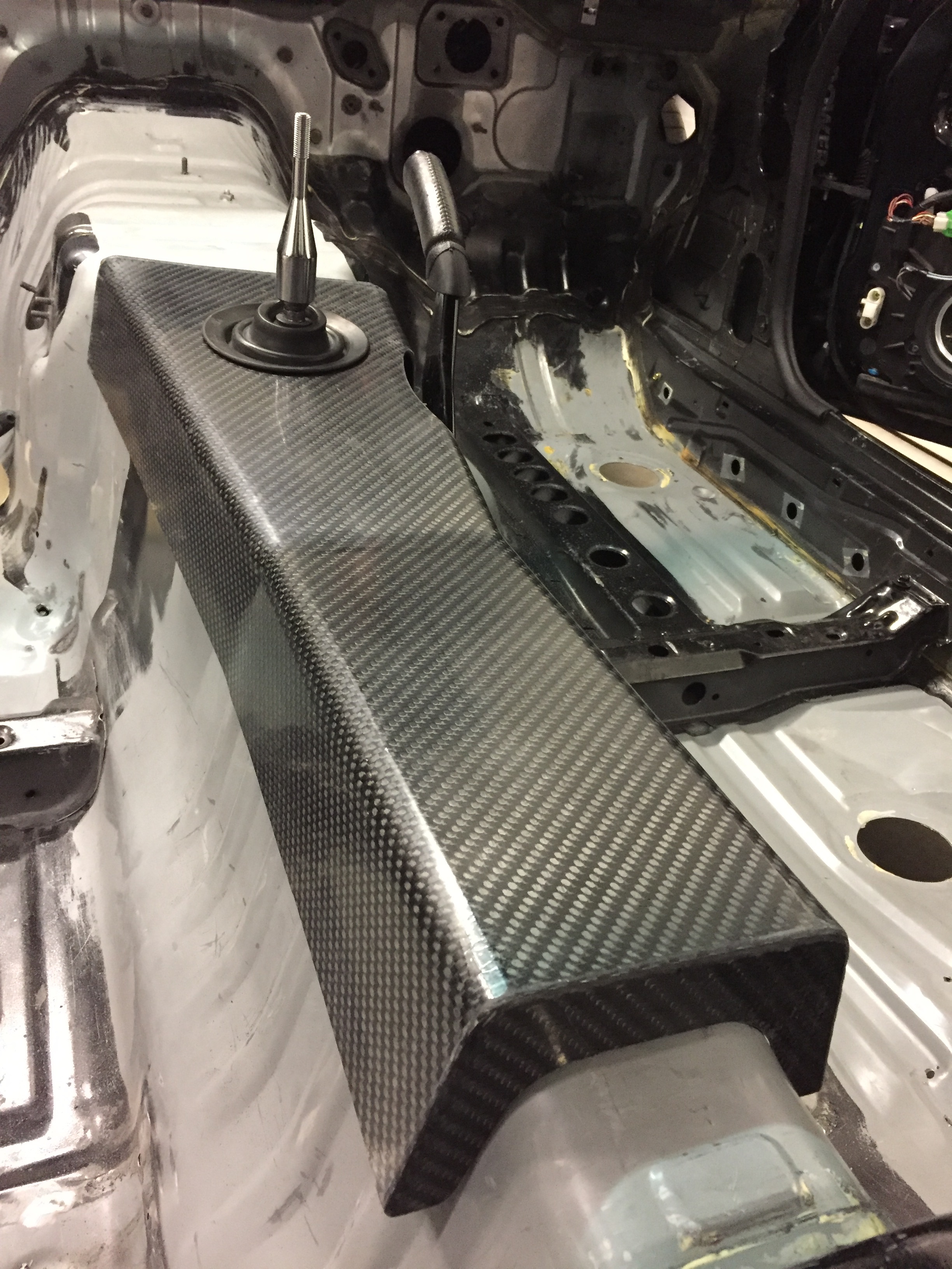

Karbonový tunel vypadá fakt dobře.. :smt006
Příspěvek od 200sxfabi » 18 říj 2020, 19:50
Bohuš píše:
18 říj 2020, 17:38
Si mě předběhl :D díky moc.

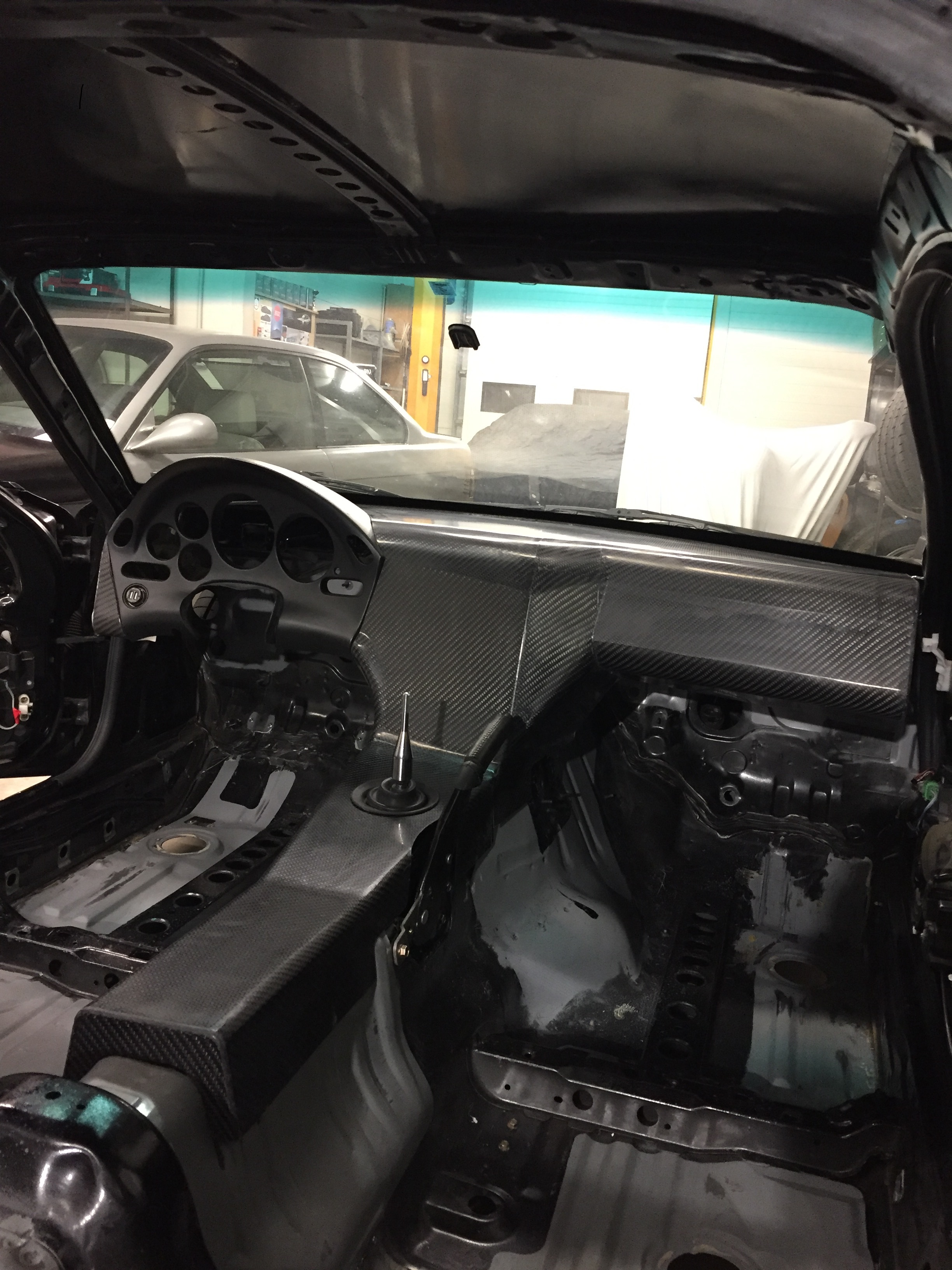

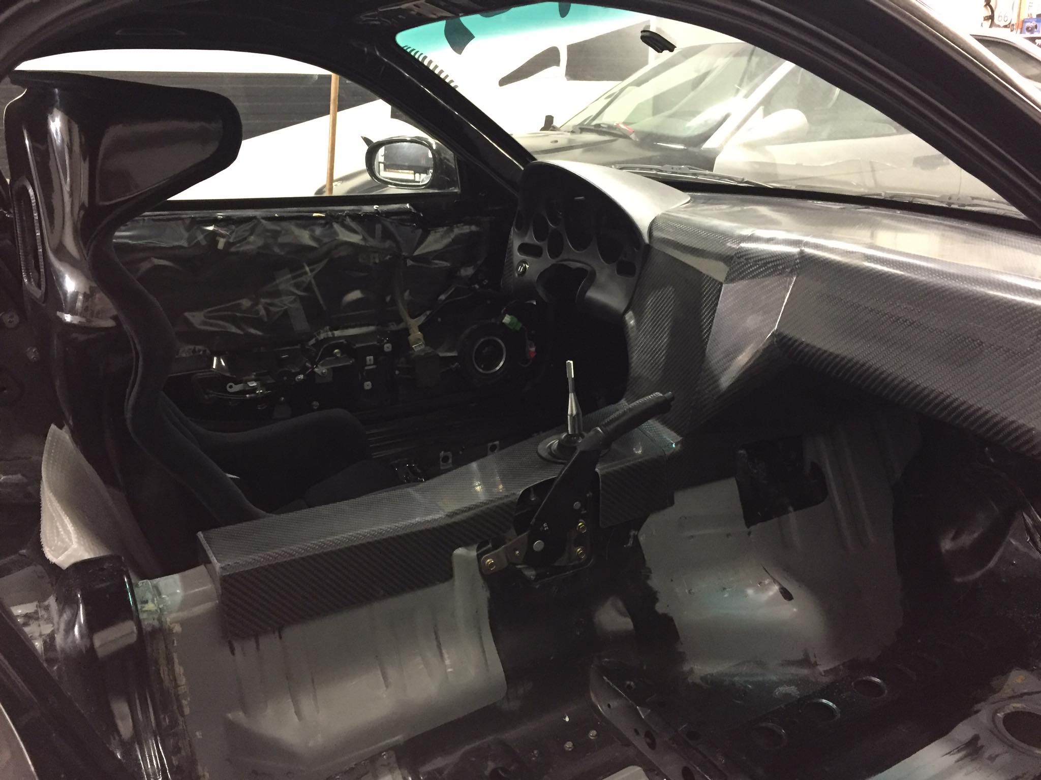

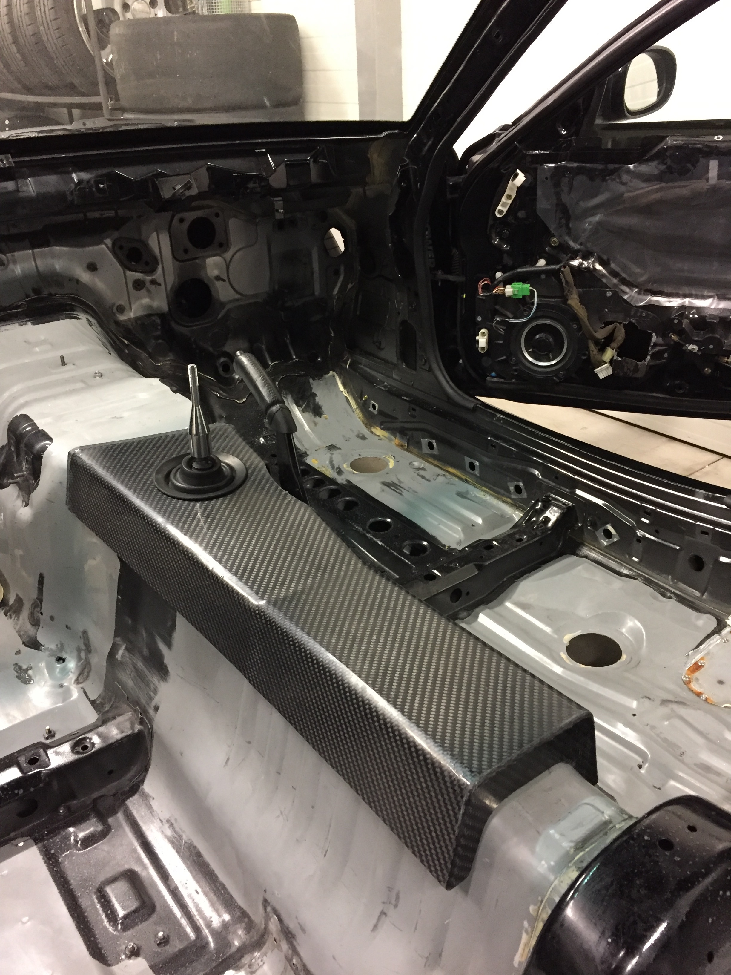

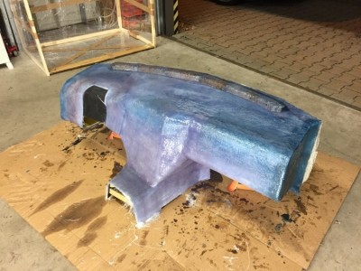

Příspěvek od 200sxfabi » 18 říj 2020, 20:00

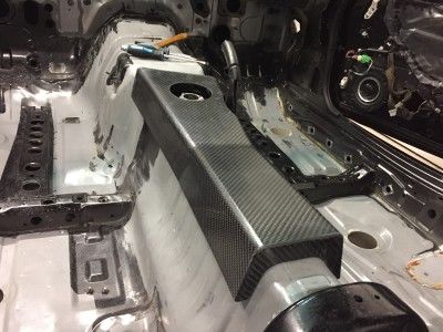

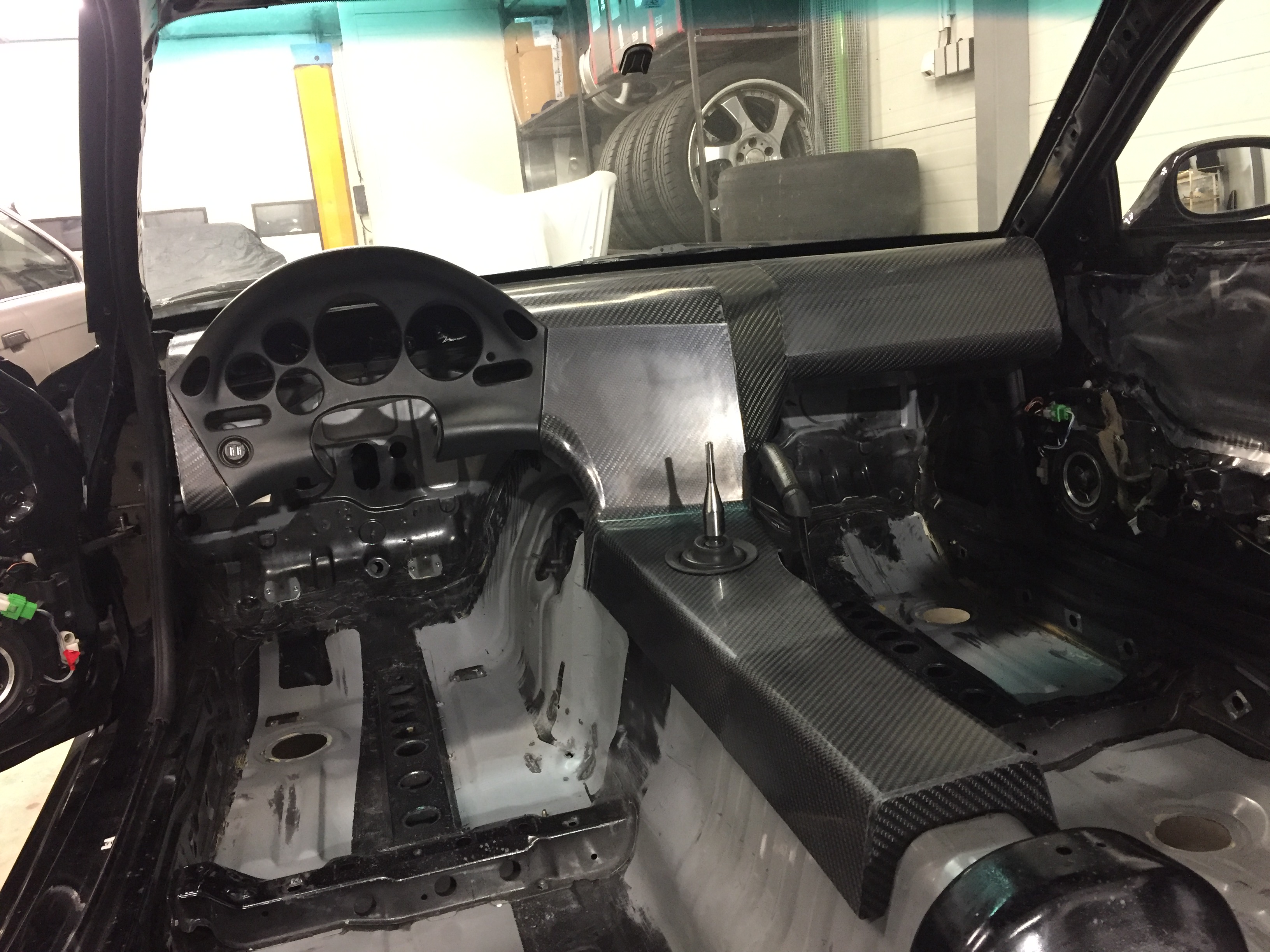

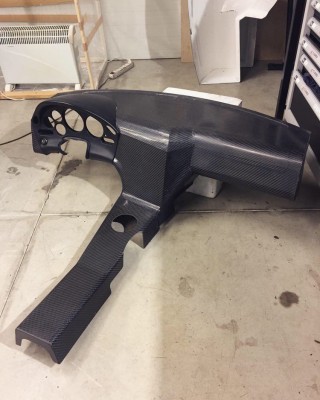

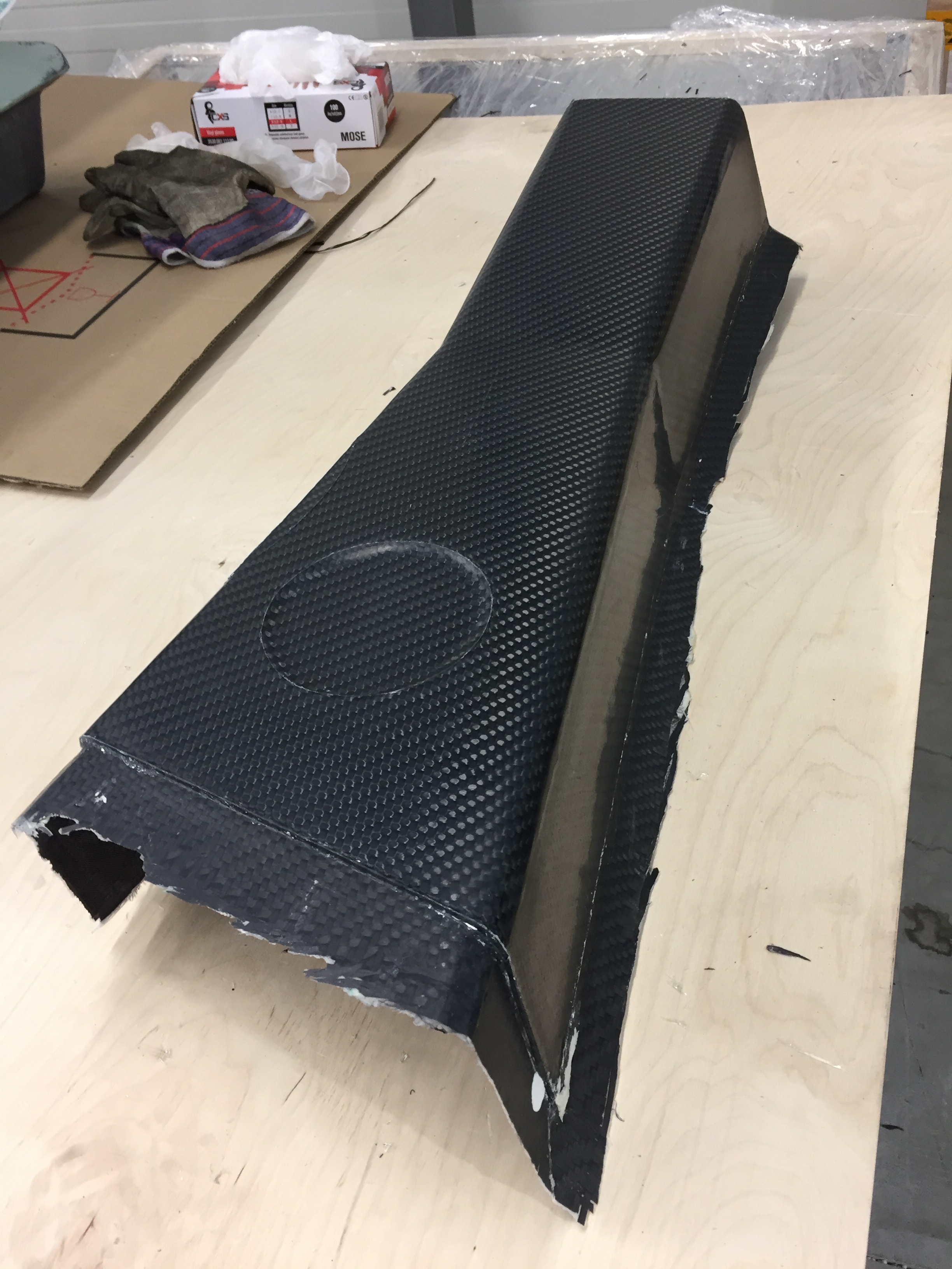

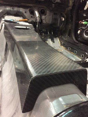

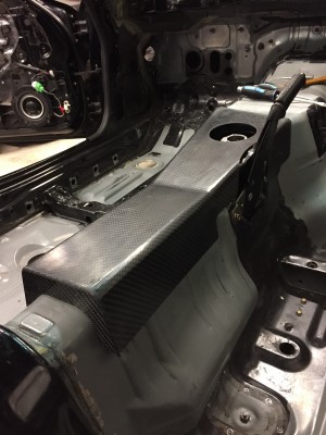

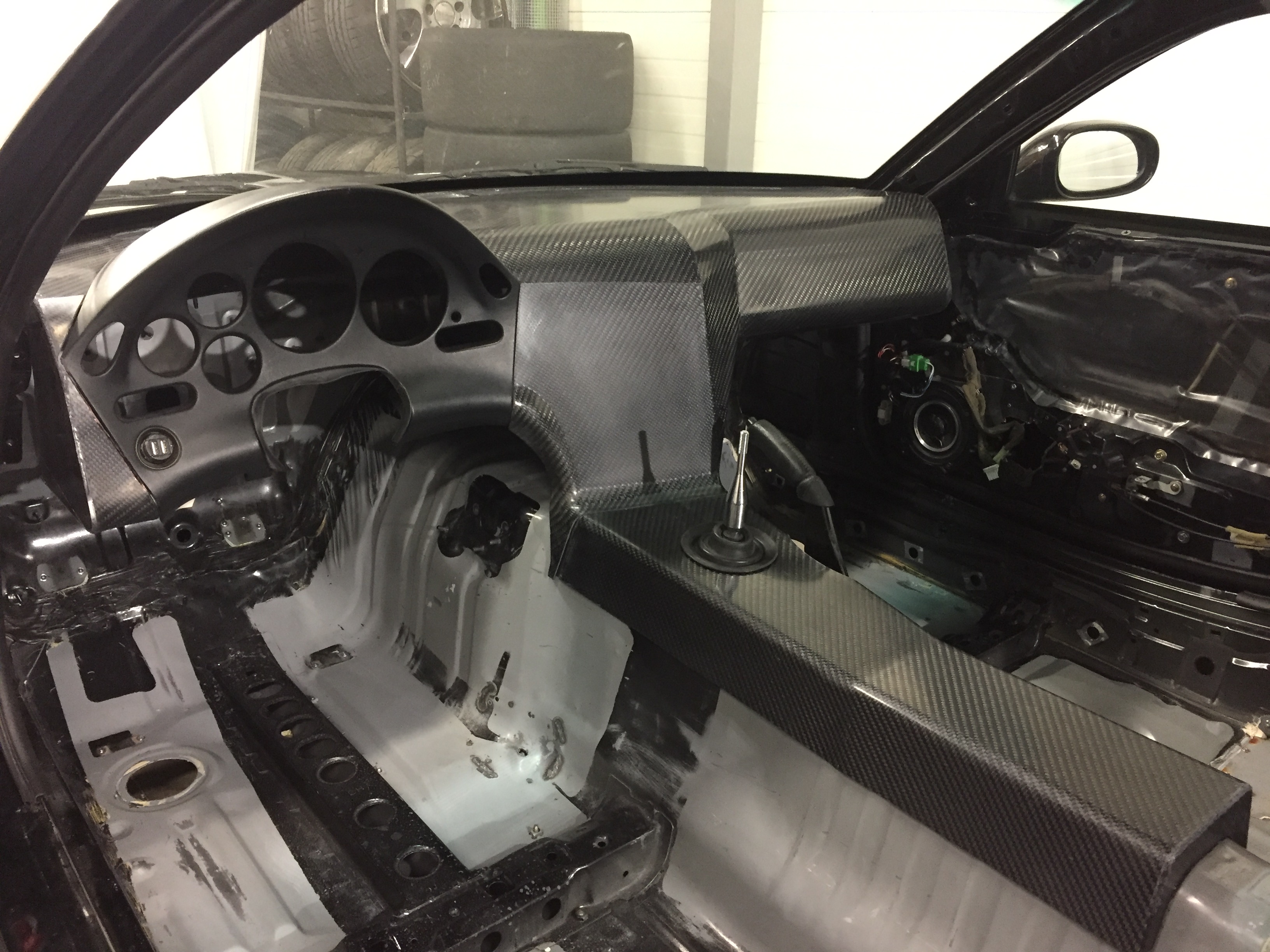

Tak tu máme první výrobní počin. Super pocit, z výsledku jsem nadšený. Zítra bude hotová přístrojovka, asi z toho dneska nebudu spát jak sem napjatý jestli se to povede.
Co na to říkáte? :smt001

Pecka! :smt023 Na desku jsem fakt zvědavej.

Tak výsledek myslim Ok. Jsem nadšen 🙂
