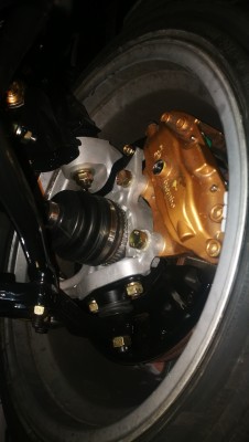

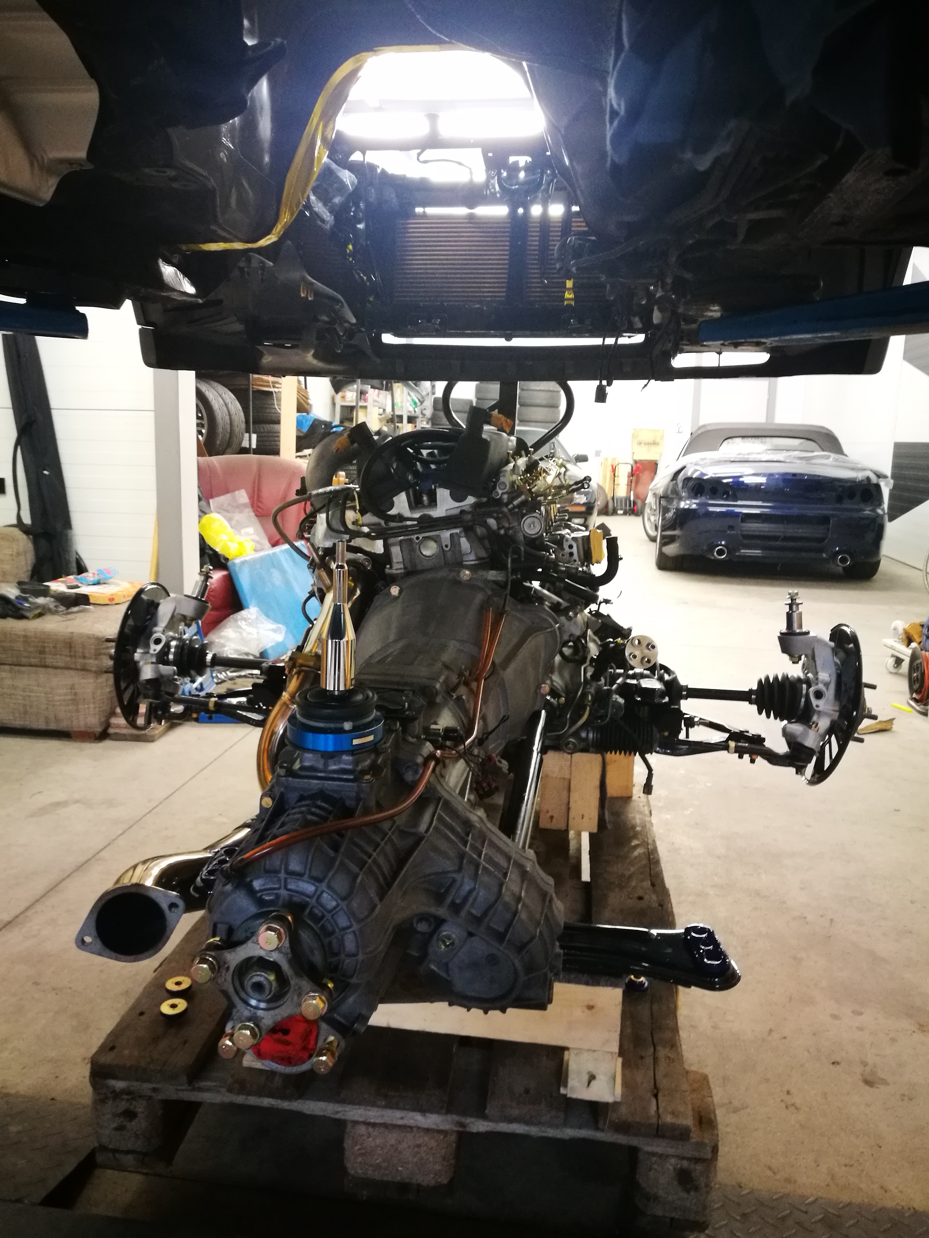

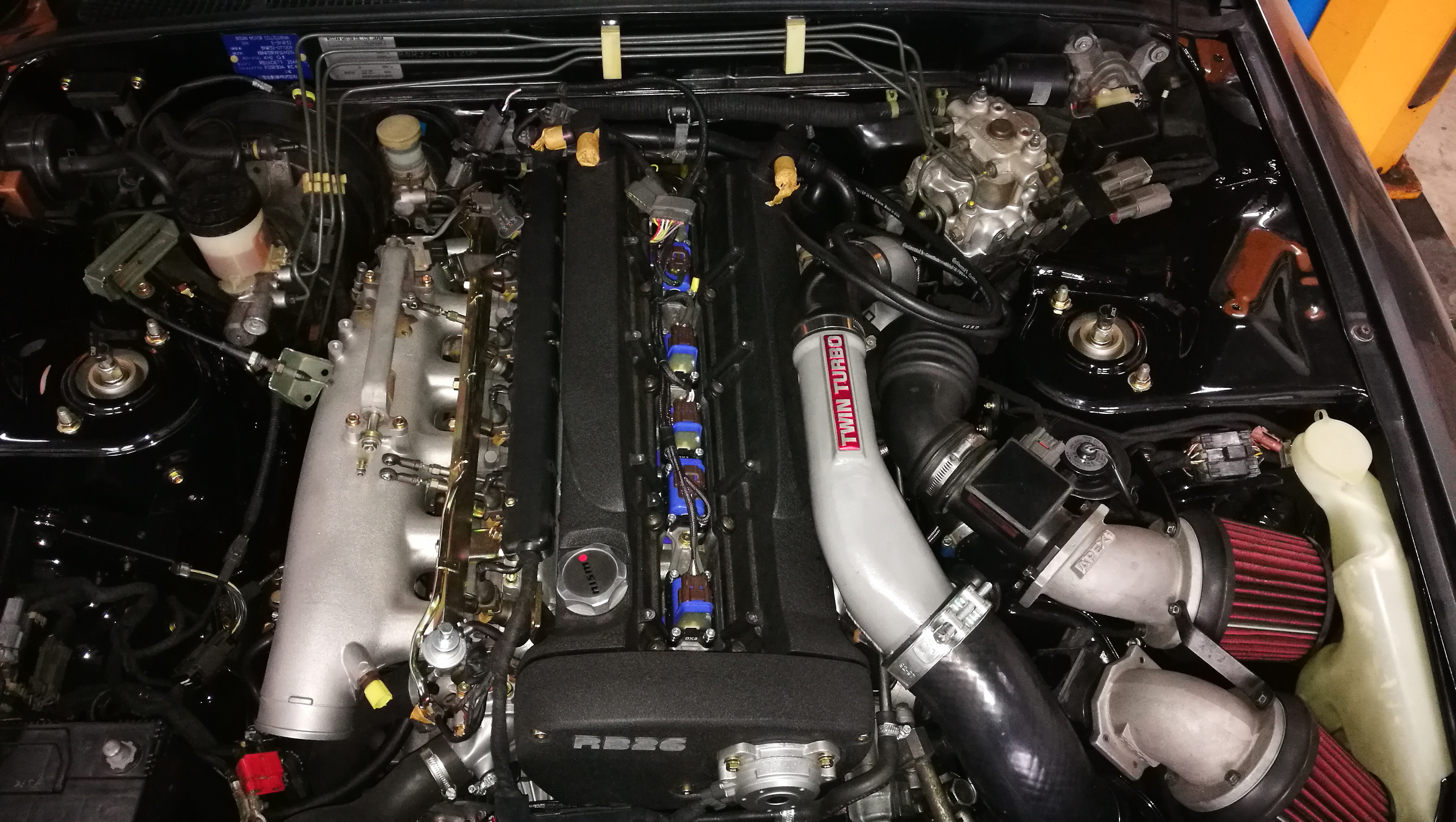

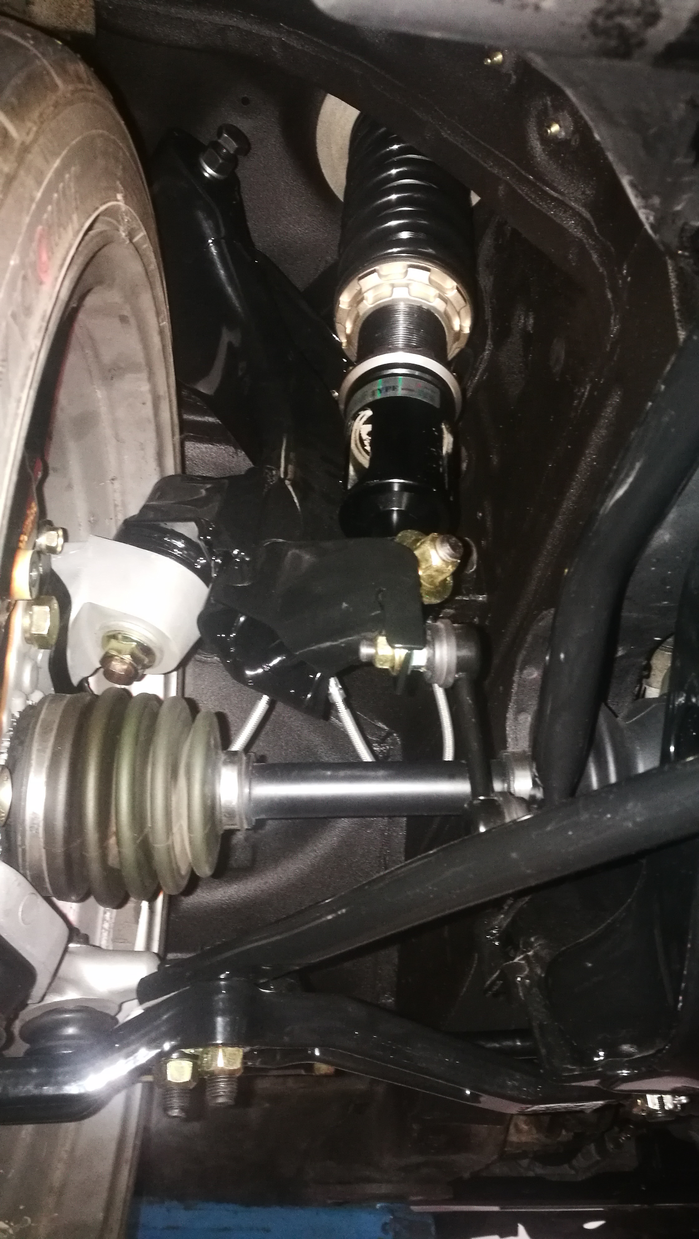

Díky :-). Aktuálně je motor už v autě a dodělávají se poslední zapojení a přípravy před startem.

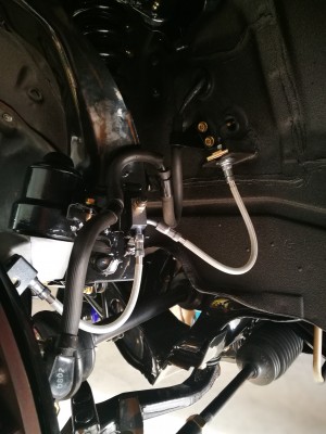

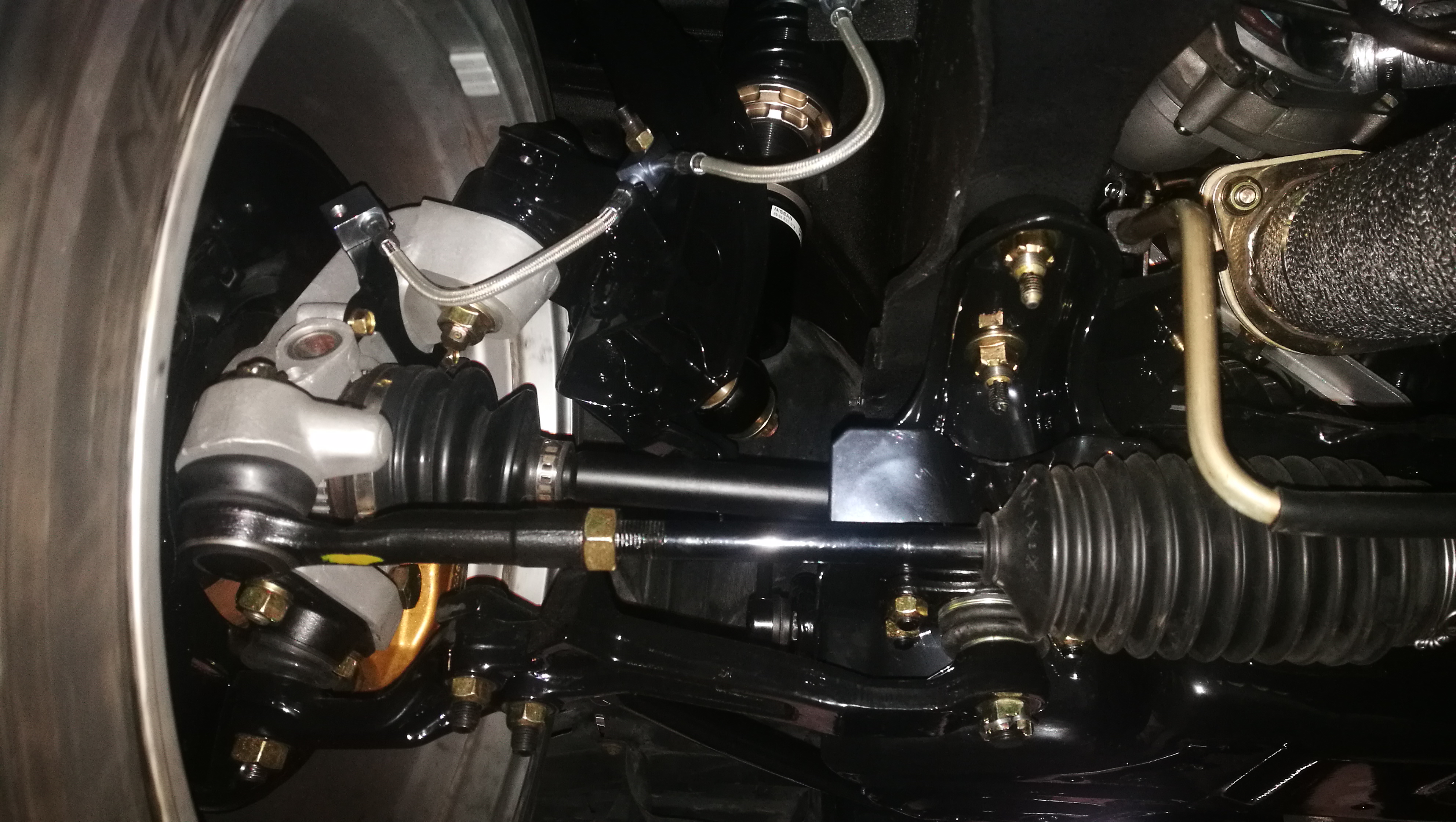

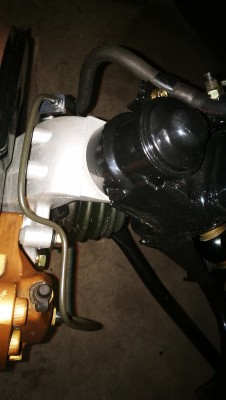

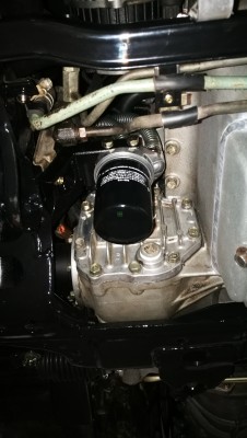

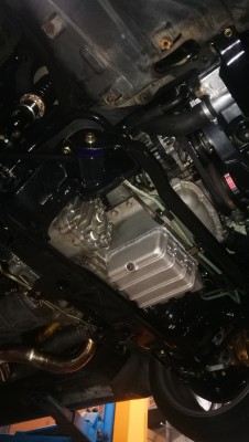

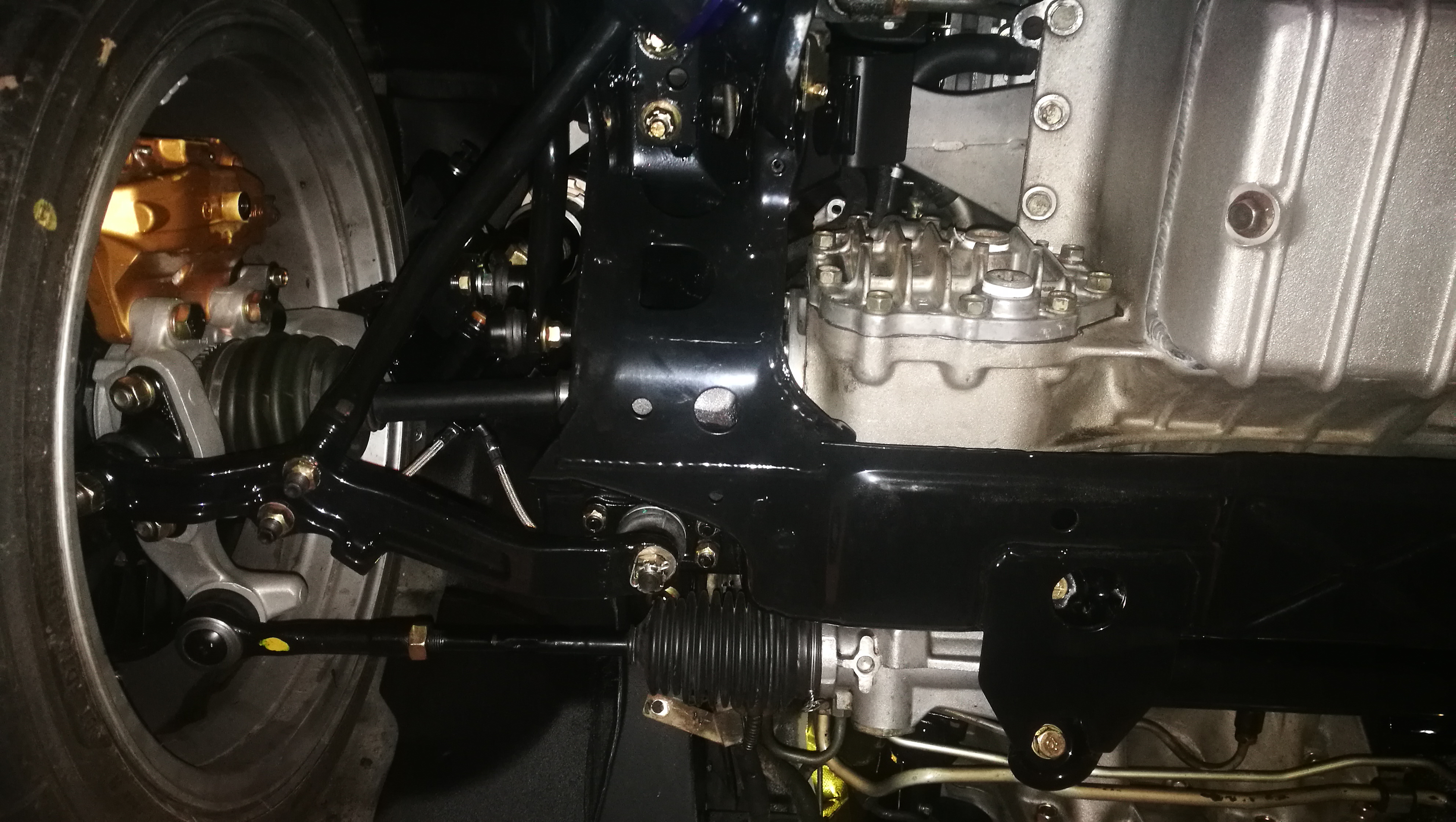

Dodělání nových trubek k brzdiči a kompletní zapojení nápravy v podběhu + relokace filtru ne do motoráku, ale ze spodu. Filtr je krytej nápravou a alespň nezabírá místo už v tak přeplněném motorovém prostoru. Slibuju si od toho, že výměna oleje bude radost jelikož filtr od výpuštáku je pár cm a je to vše na jednom místě.

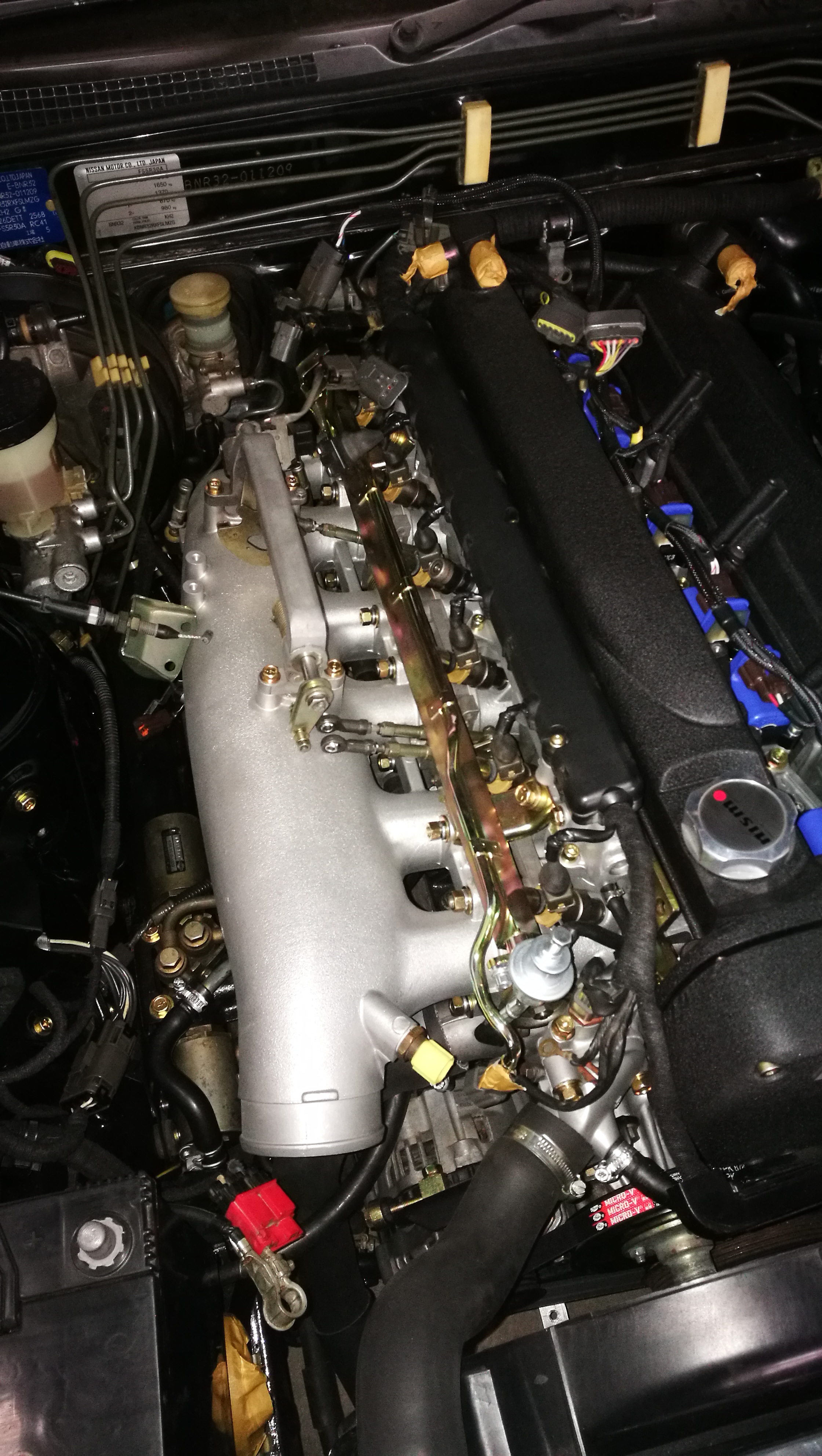

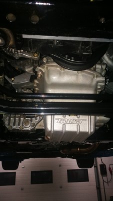

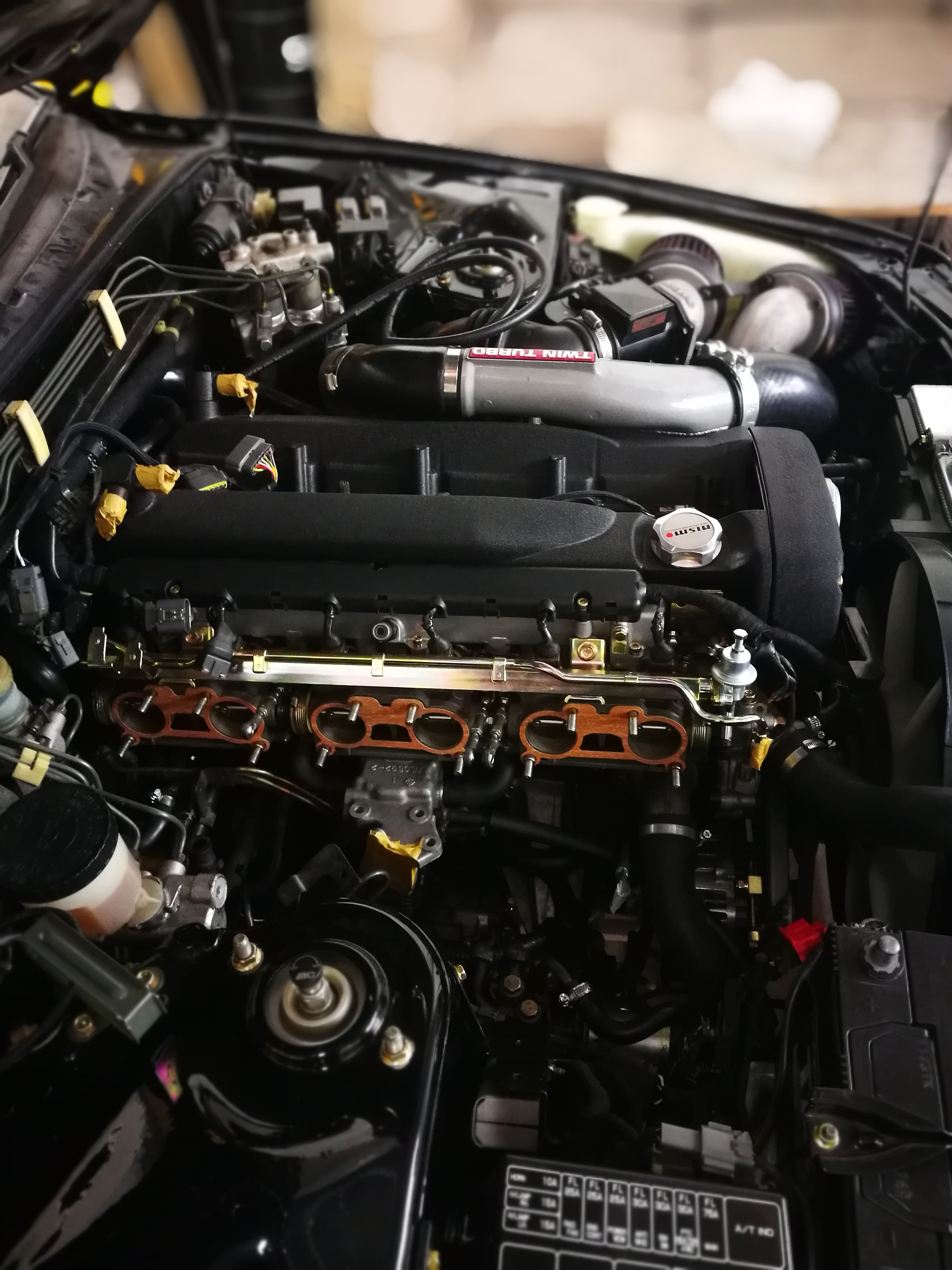

Aktuální stav

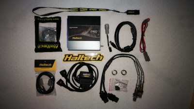

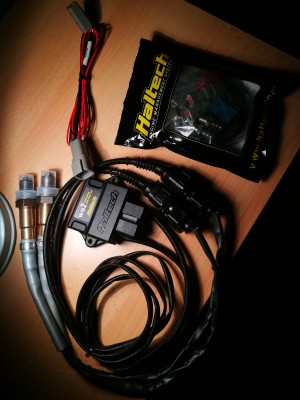

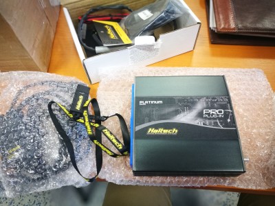

Tak proběhl první start. Motor běží krásně, ukázalo se pár porodních bolestí, ale snad se vše bez problému vyřeší.

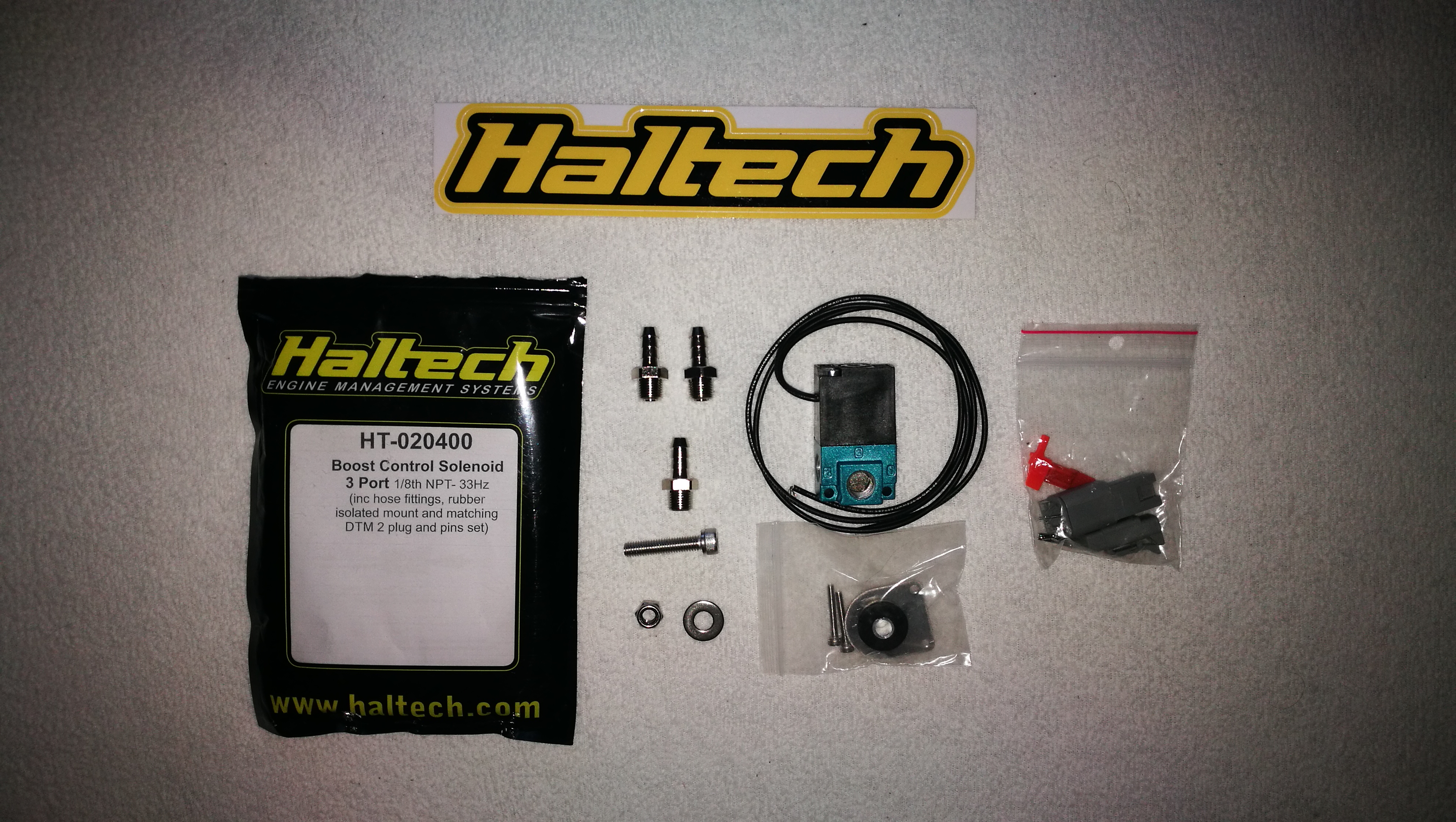

Po dlouhé úvaze a probírání se ZXmanem jsem nakonec zvolil variantu, že auto se odladí na jednotce Haltech Platinum Pro. Jednotka je Plug'n'Play což je super. Jednotku jsem bral přímo od Hlatechu. Vzal jsem k tomu Dual Wideband Controller, který by měl nahradit sériové lambdy a poslední věc byla MAC 3 cestný silenoid, který bude přímo napojen na jednotku a jednotka si bude sama ovládat boost. Plus s tím, že jednotka má v sobě MAP sensor, tak že vyhodím váhy vzduchu. Zatím je plán zhruba takový co se týče nalazení.

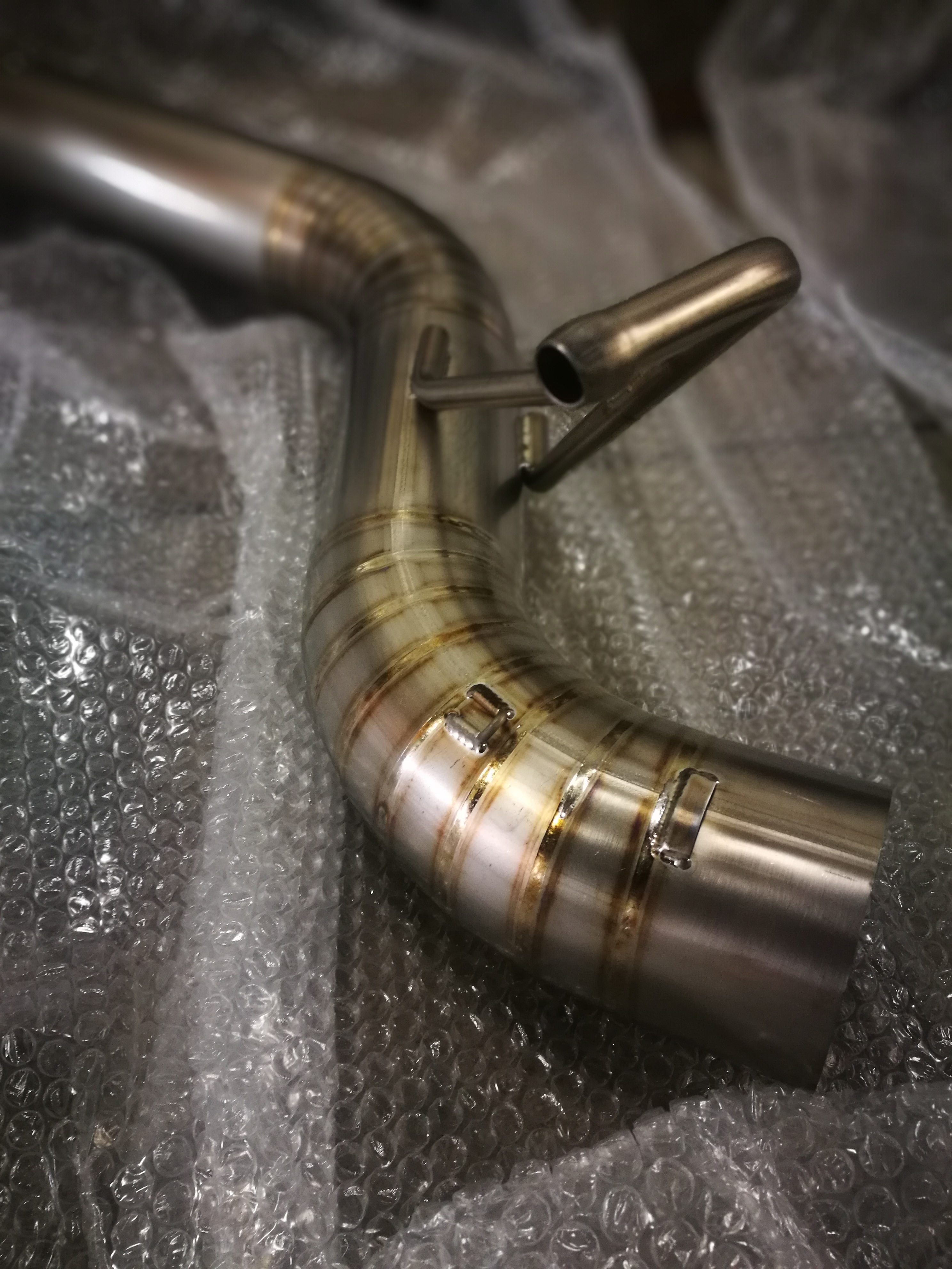

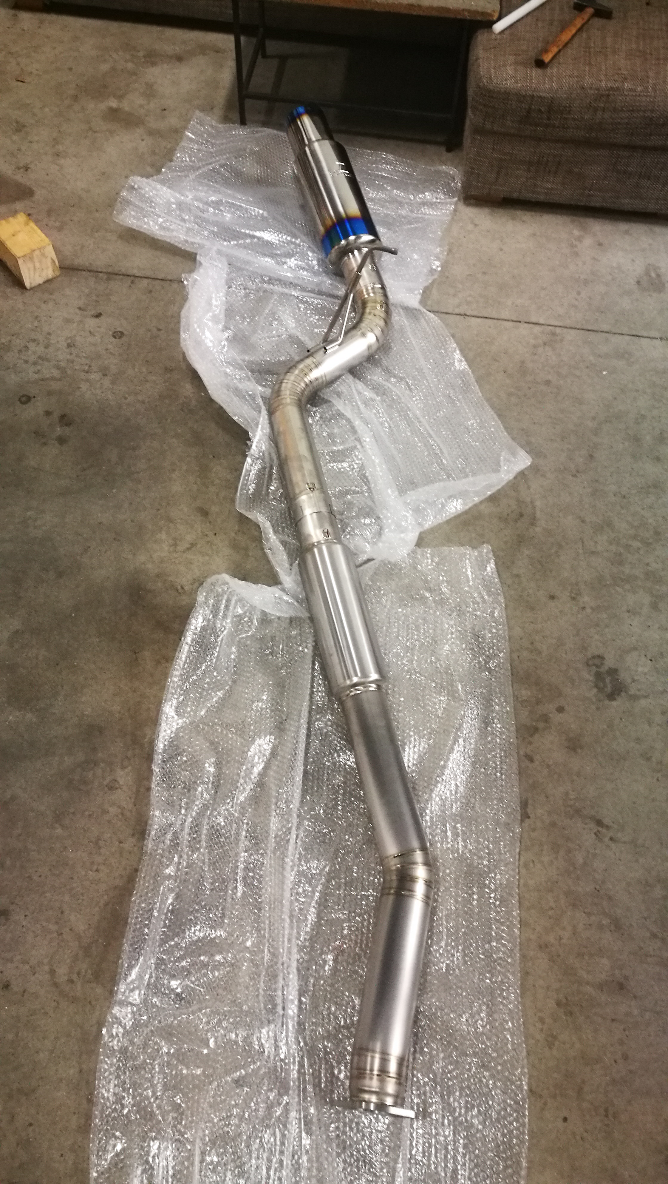

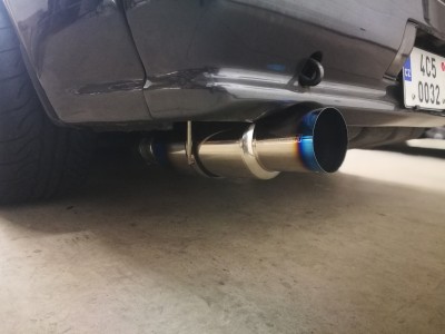

Další predčasný dárek sám sobě :-D byl výfuk Tomei Ti Expreme titanový catback. je potřeba doladit decat jelikož mám downpipe od HPI a Mines a někdo z nich udělal malou chybu, tak je potřeba to doladit aby výfuk seděl tam kde má. Titan je na to dost háklivej. dokonce i Tomei doporučuje sériové silentbloky na uchycení a ne žádné poly.

Jsi satan s tím výfukém, sousedi tě budou milovat :-) ale zkuk bude asi pěkný. Kam se hrabe můj tichošlápek s JASMA.
Tomei dělá i krásnou downpipe :-)
Já mám seriový kat, dával jsem decat a rozdíl nešel znát, akorát jsem měl černý nárazník. Kat šel zpět a teď vím že pokud to není racing auto tak bych šel do nějakého high flow catu.

Godzilla to má vyřvat do světa, že je Godzilla, tak že ten černej nárazník něják kousnu :-D Možná sem divnej ale všechny moje auta museli řvát a mít top zvuk za jakoukoliv cenu :-D Titanovou downpipe jsem od nich chtěl, ale ta cena je masakr...Možná časem..Ta Mines co mám by taky měla mít super zvuk.

Je další s pořádnou výpočetní technikou . To je fajn. Hlavně vše už jde řešit sní. Ty tomei vyfuky jsou hrozna uchylarna nezapomenu jak jsem si potezkaval u Radka :D

Od jednotky čekám hodně no :-). Váha je nesmysl :-) 7,35 kg vs. seriových 19,5 kg
