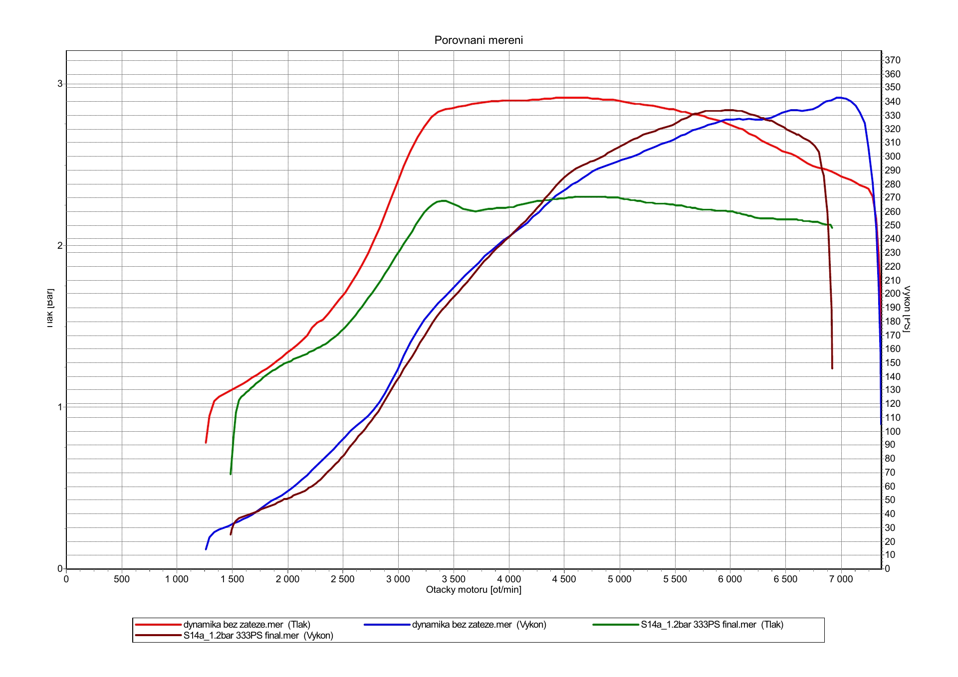

S14 vs. EVO X uprava Komvet
Nahoře už S14 nestíhá to malé turbo, ale i tak dobrý na 13 let věkový rozdíl.

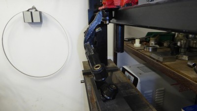

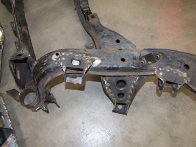

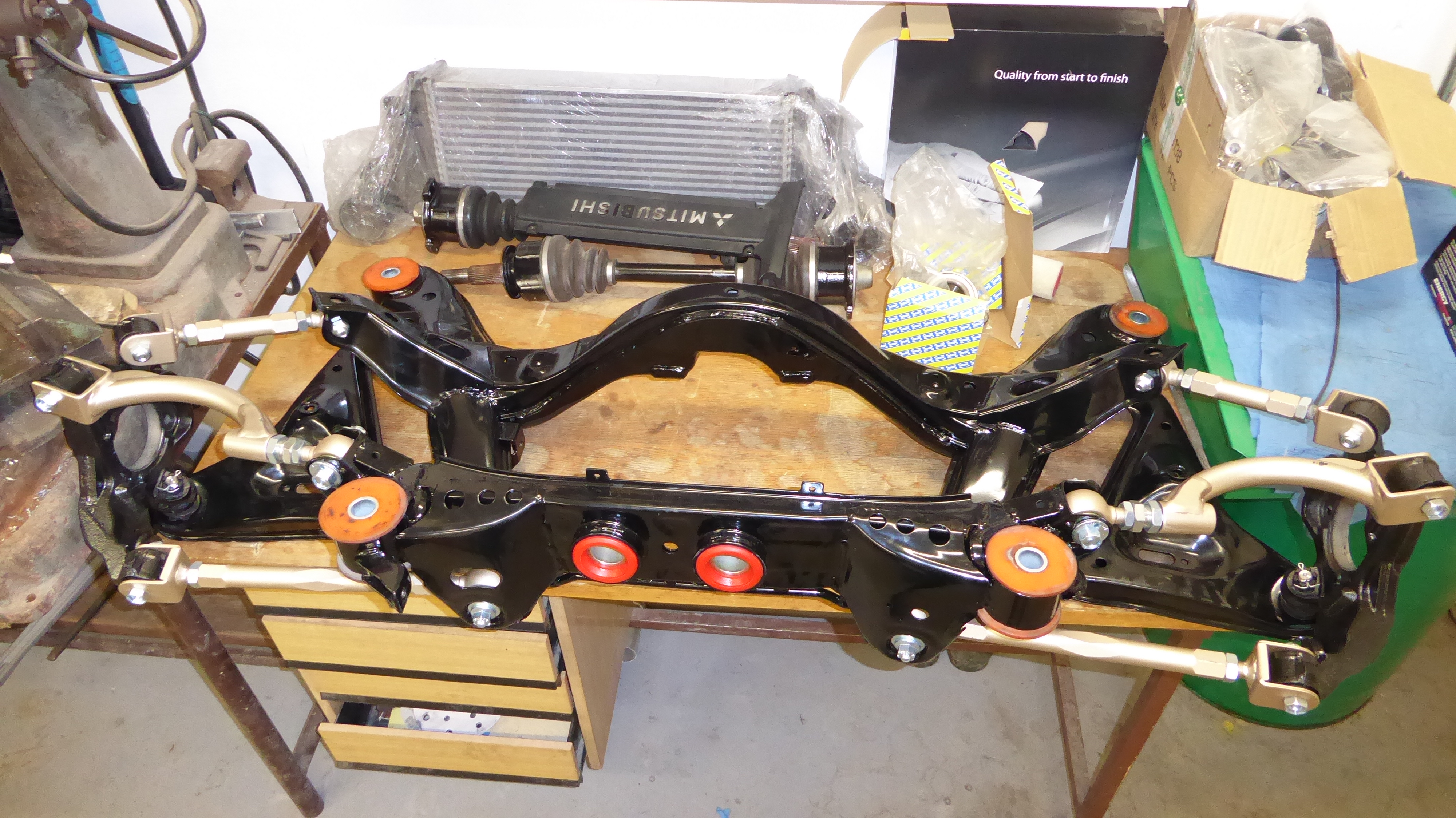

Napravnice vyztužena plechy GKtech. Škoda že se ke mě dostala dnes již stará verze 1.
Vlastní výroba NISMO ramen.

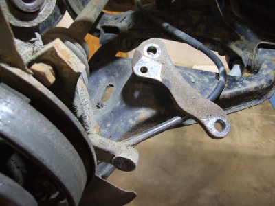

Začal jsem rozebírat starou nápravnici.

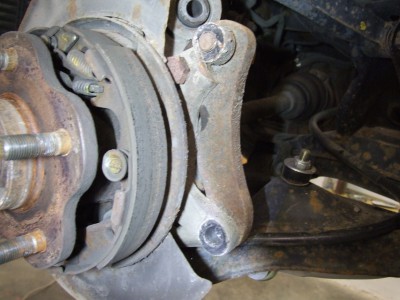

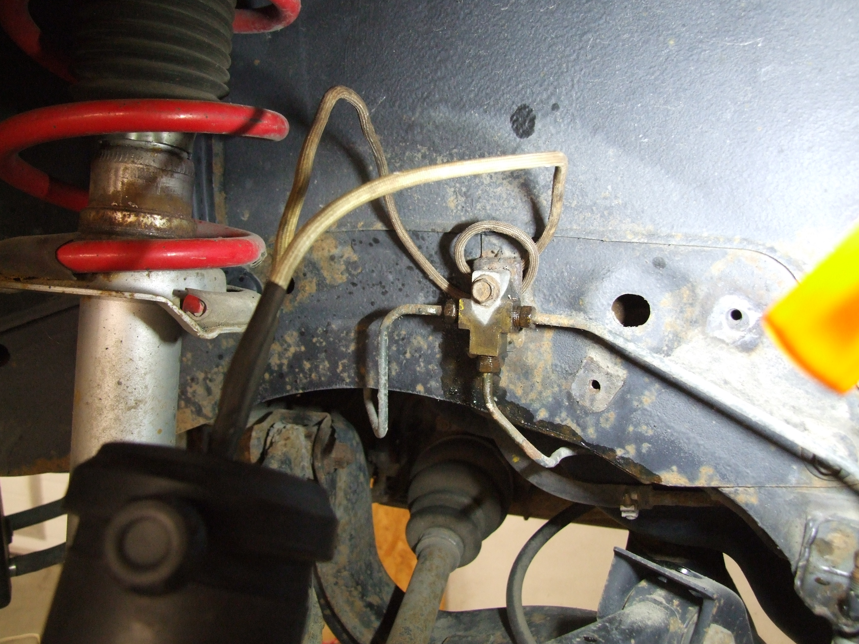

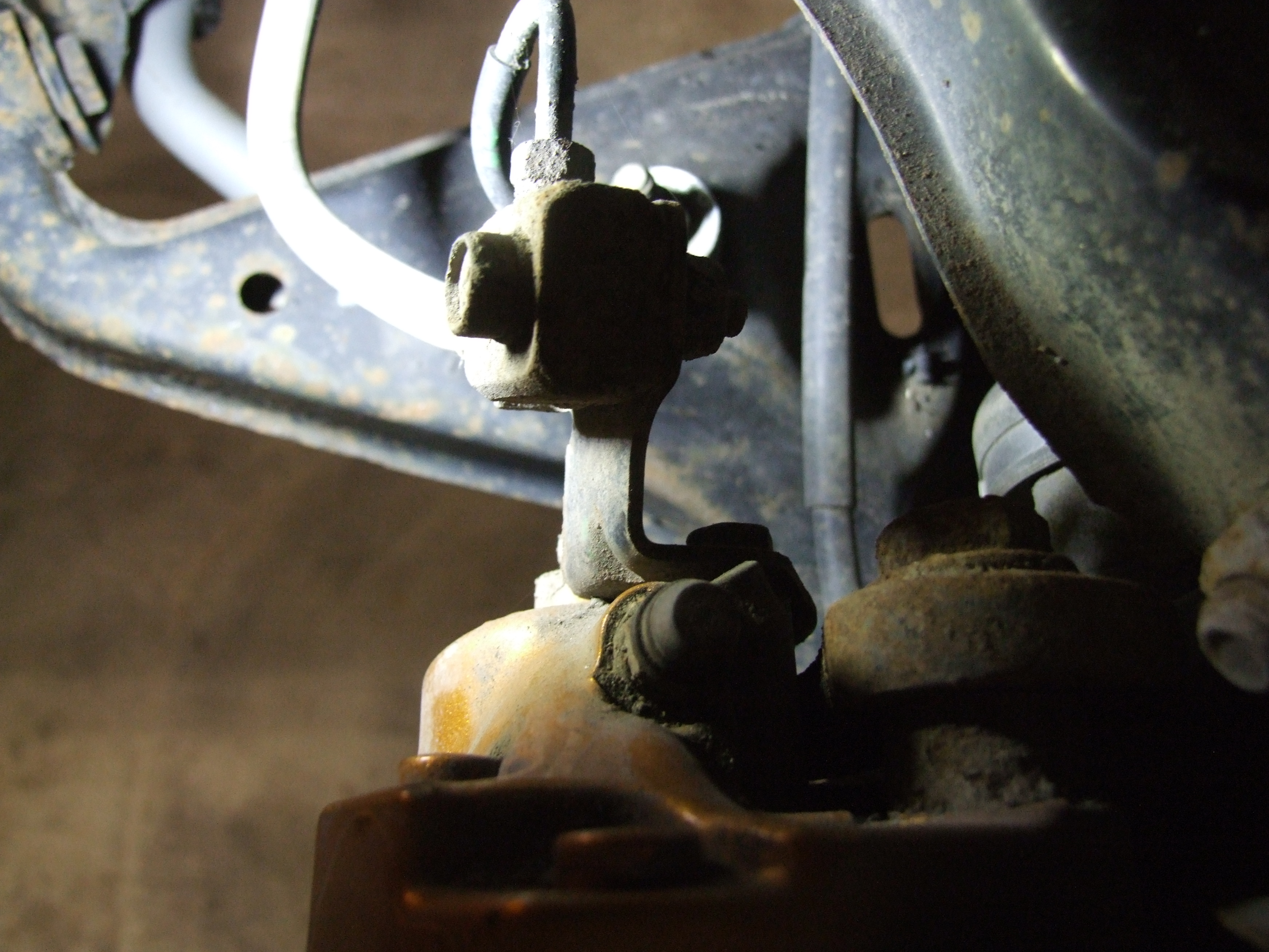

Brzdy z 350z němec nebo polák uchytil na prasáka. Lanko každé z jiného auta. Trochu indukce. Bez toho bych všechny šrouby zatrhl.

doktore, to s tou indukcí vypadá efektně, nad tím jsem ještě nekoumal...funguje to pozitivně?
Re: ZXman - Nissan 200SX S14A
Bez toho bych všechny M6 a M8 na kastli zatrhl. Udivuje mě stačí nahřát hlavičku a pomůže to. Když je přístup tak nahřívám matku.
Ahoj, smím otázku. Čím přesně to nahříváš ?
Já mám indukci z ELITU, ale dá se koupit i v Chině.
https://www.aliexpress.com/item/4000558 ... web201603_

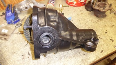

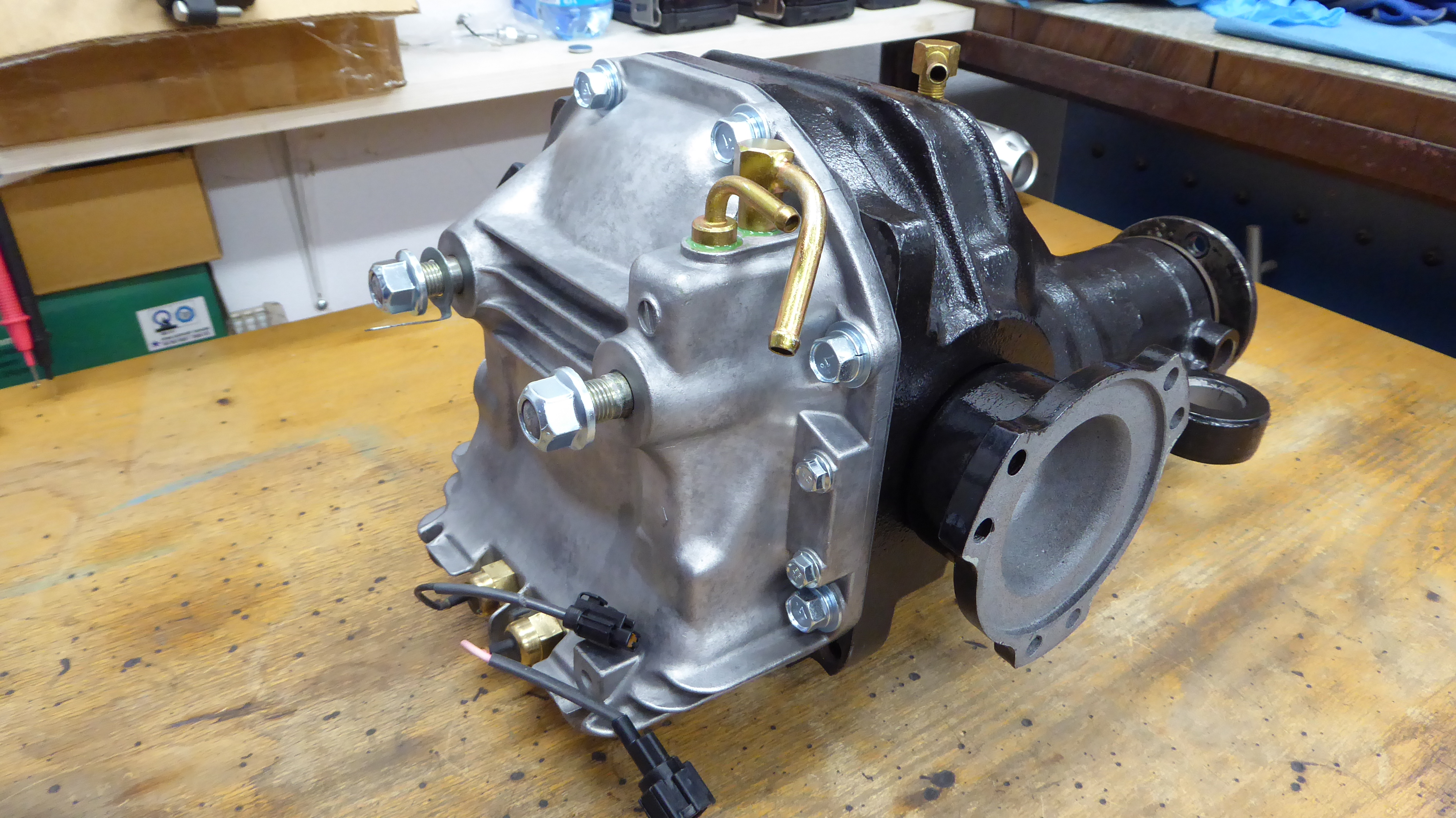

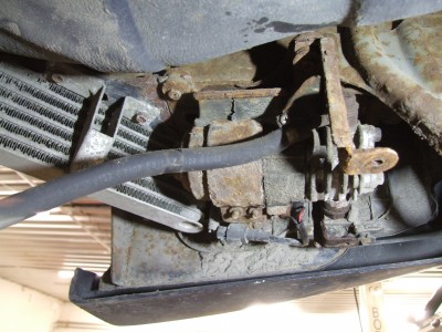

Demontáž čerpadla chlazení diffu. 13 šroubů trvalo hodinu, ale žádný zartžený. Bez indukce by šli všechny.
Čerpadlo nevypadá z venku pěkně, ale pořád se točí. Podle čistého oleje v hadicích a vazelíny v diffu nebylo už dlouho sepnuté. Teplota sepnutí je 130°C a jen nad 120km/h.
Budeš nechávat chladič oleje z diferenciálu? Mě přijde lepší řešení dát velké zadní víko diferenciálu (větší objem oleje s přepážkou) s chladícíma žebrama. A pak holt ten olej jednou za čas měnit, je to lehčí, jednodušší, jenom to není originální no.
Diff cover jsem myslel např. ten od Greddy. Já jsem na čekačce na billet aluminium cover od gktech.
Káždé má svoje. Ten prodloužený bude dobrý na střední použítí ani chladno ani etrémní zahřívání. Originál je dobrý na extrémy. Zdyž je chladno tak je vypnutý (nepodchlazuje se olej), ale pak spíná při velkých rychlostech a teplotách.

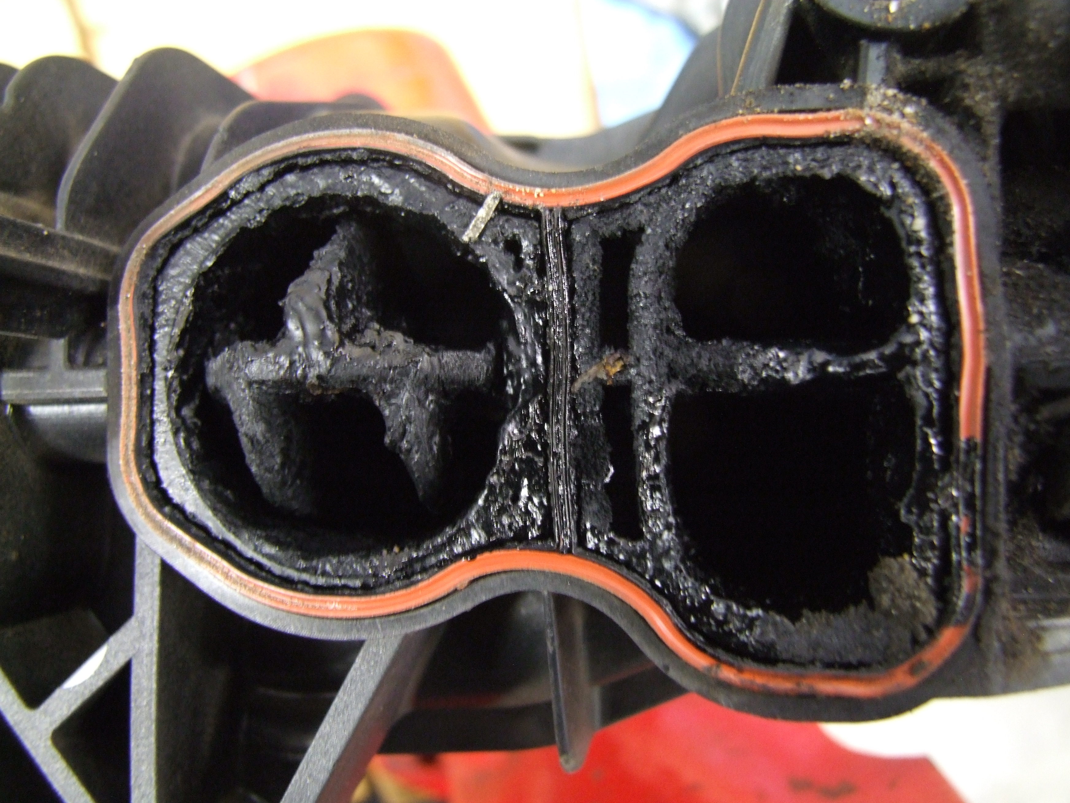

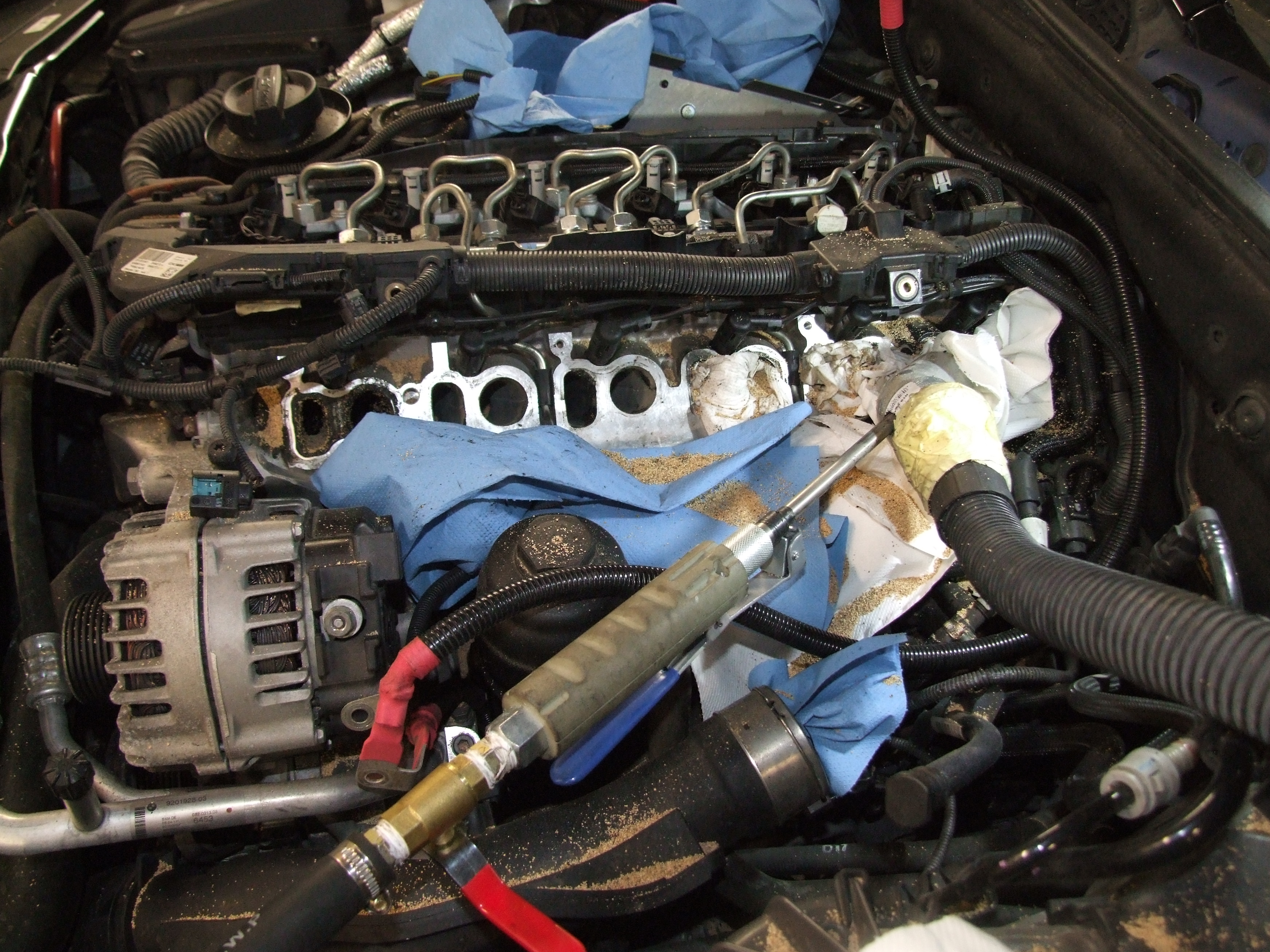

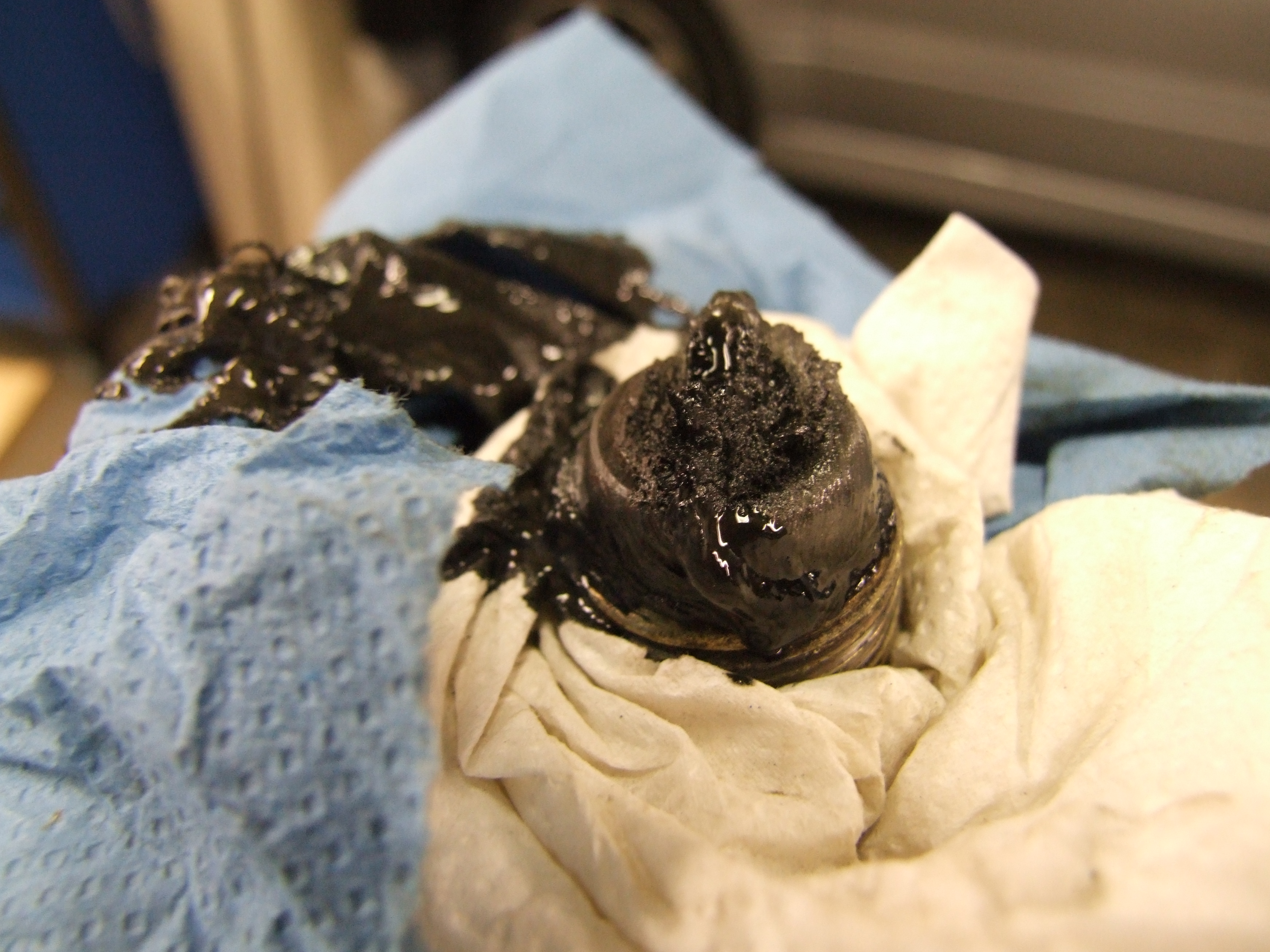

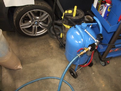

Dnes jsem se trápil s BMW 535d. Snažil jsem se vyčistit sání od karbonu z EGR po 140.000 km.
