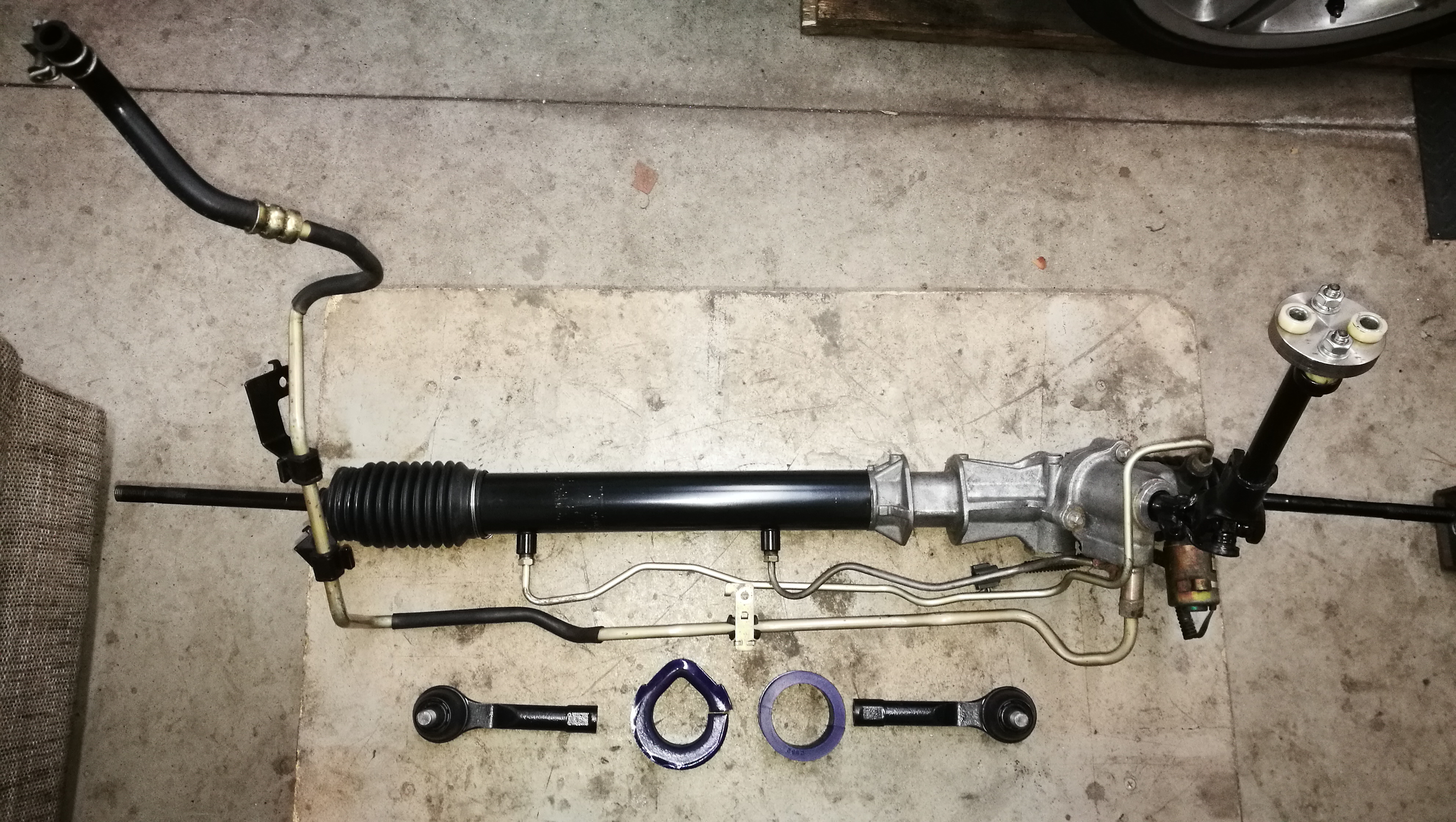

ten motorak bude vypadat pěkně
dají se koupit silentboloky na uchycení řízení? já je nikde neobjevil
Ty jo to nevím jestli jdou koupit zvlášť, ale můžu se ti zeptat, když tak SZ napiš kdybys je chtěl.

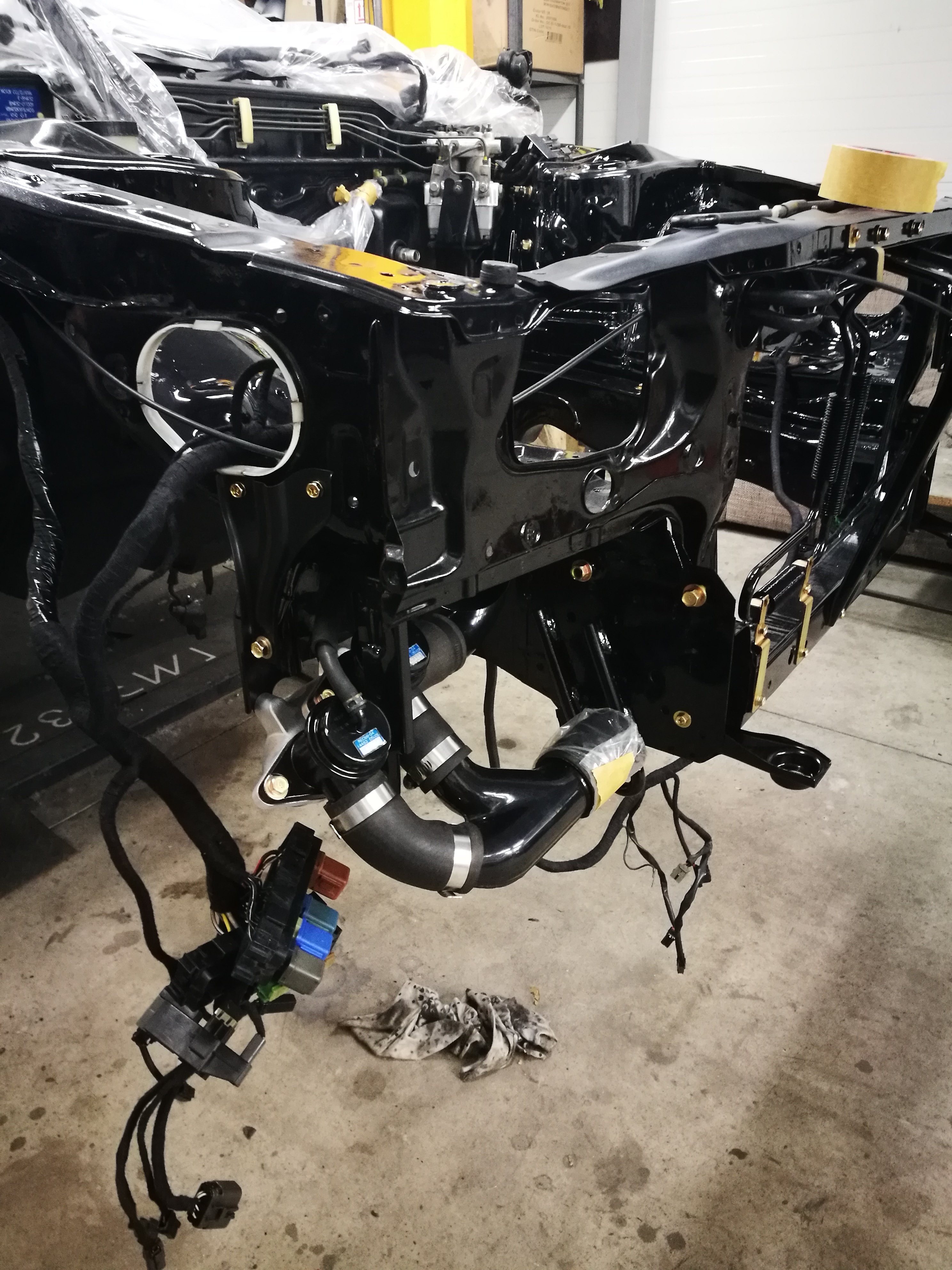

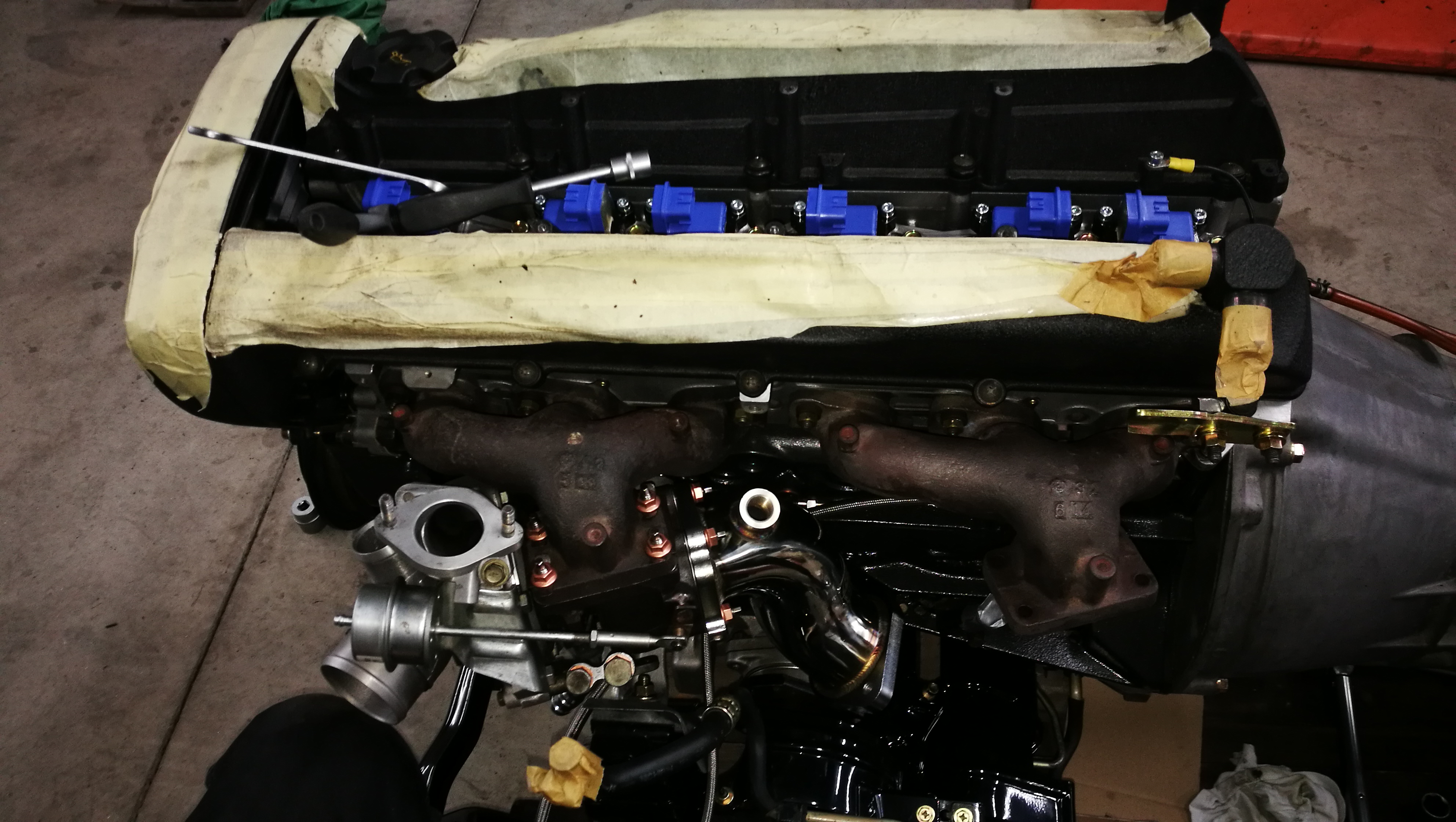

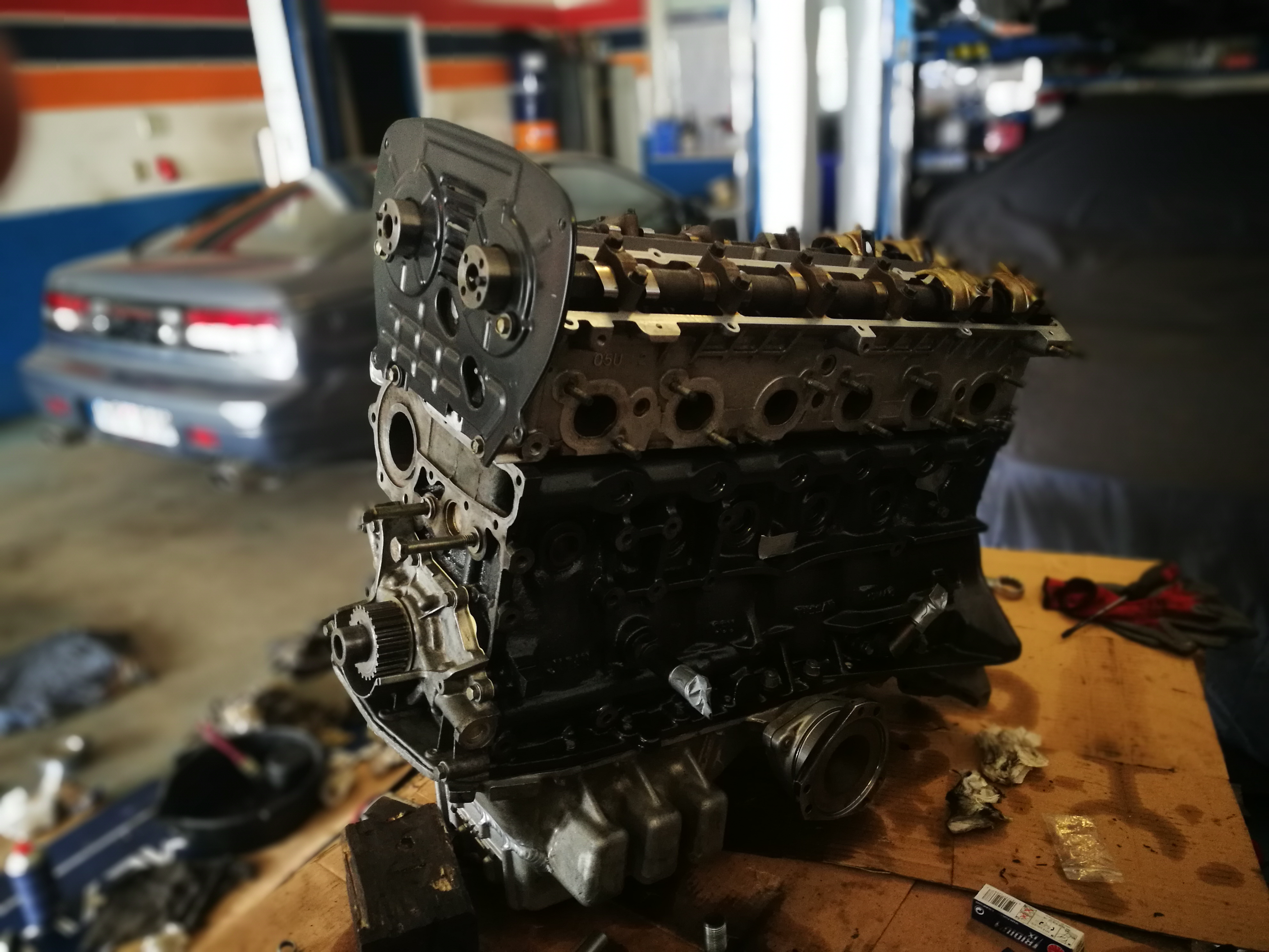

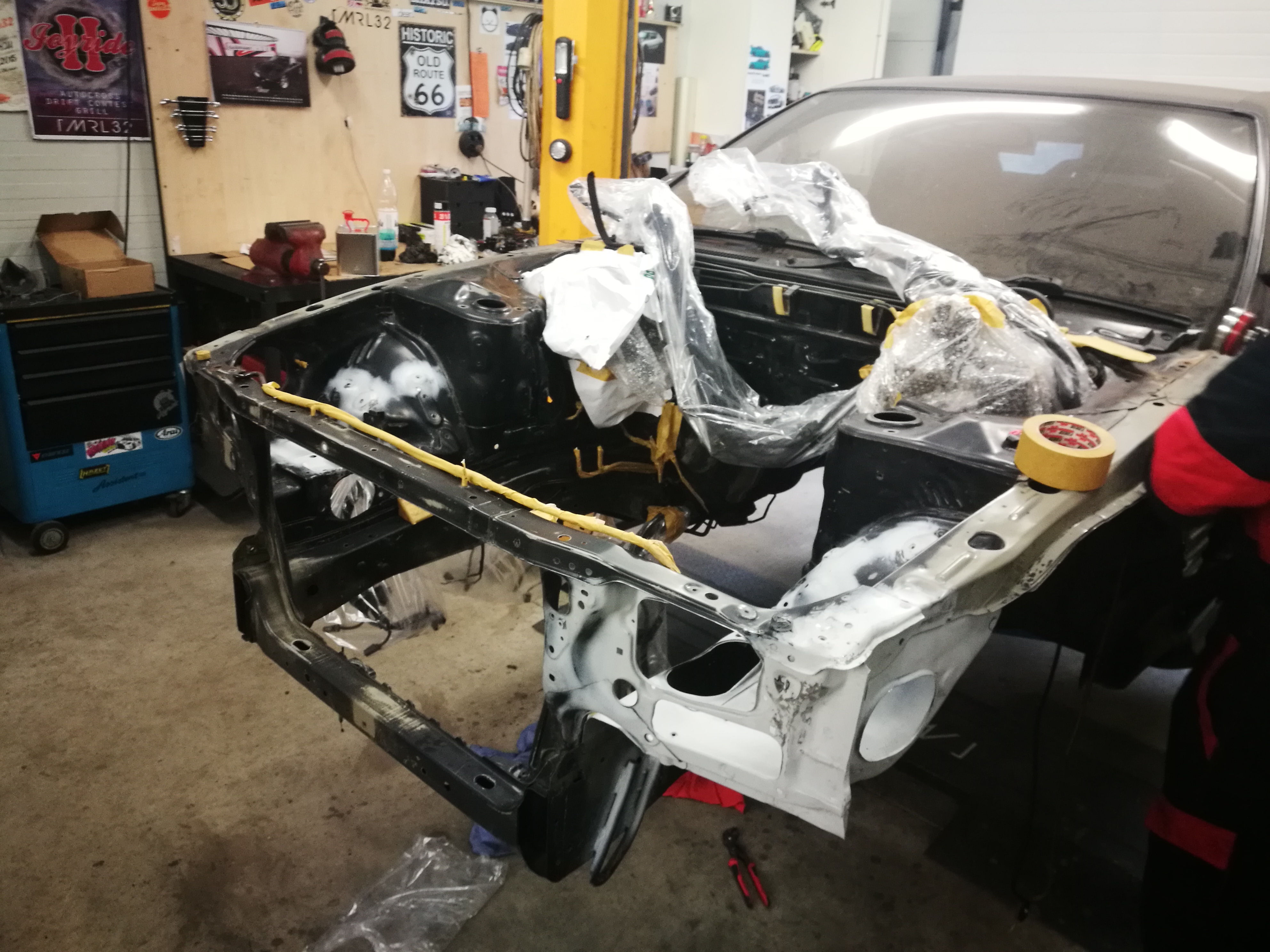

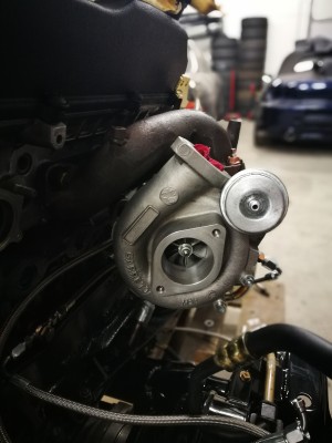

Tak od poslední aktualizace se přivezl motor od PJe, posadil na nápravnici a začalo se nastrojovat. Mezi tím se dokončil motorový prostor a je připraven na usazení motoru. Momentálně je motor s nápravnicí z 98% hotov a nastrojen a připraven zpět do kastle.
Co se týče úprav, tak nic zásadního se na motoru neupravovalo. Vnitřek je kompletně OEM jen šály jsou ACL racing.
Spíše se renovovalo, zinkovalo, lakovalo a komaxovalo :-D

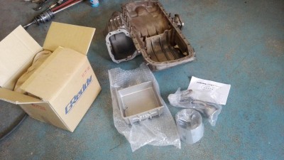

Olejová vana Trust
Zapalovací cívky od Spllitfire,
Mines baffle plate na odvětrávání hlavy
Nismo palivový regulátor
HPI outlets pipes od turb
Greddy relokace olejového filtru

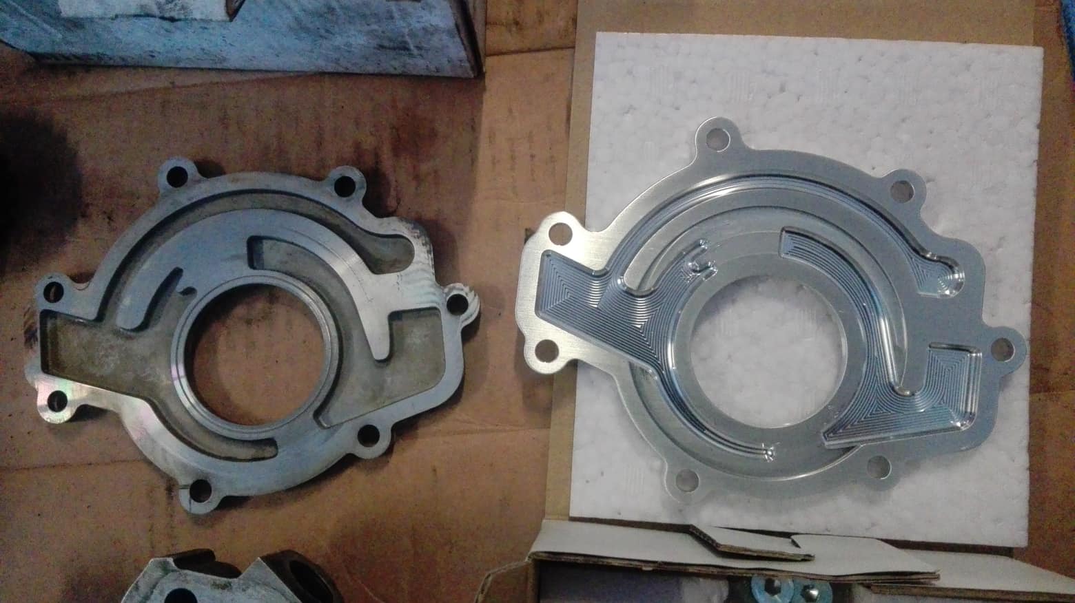

Tomei plechové těsnění pod svody a silnější a výkonnější soukolí Reimax do olejové pumpy.
Fotky přidám postupně jak probíhaly práce. Nejprve dokončení motorového prostoru a celého předku. Dále přivezení motoru a jeho osazování + celá přední náprava.

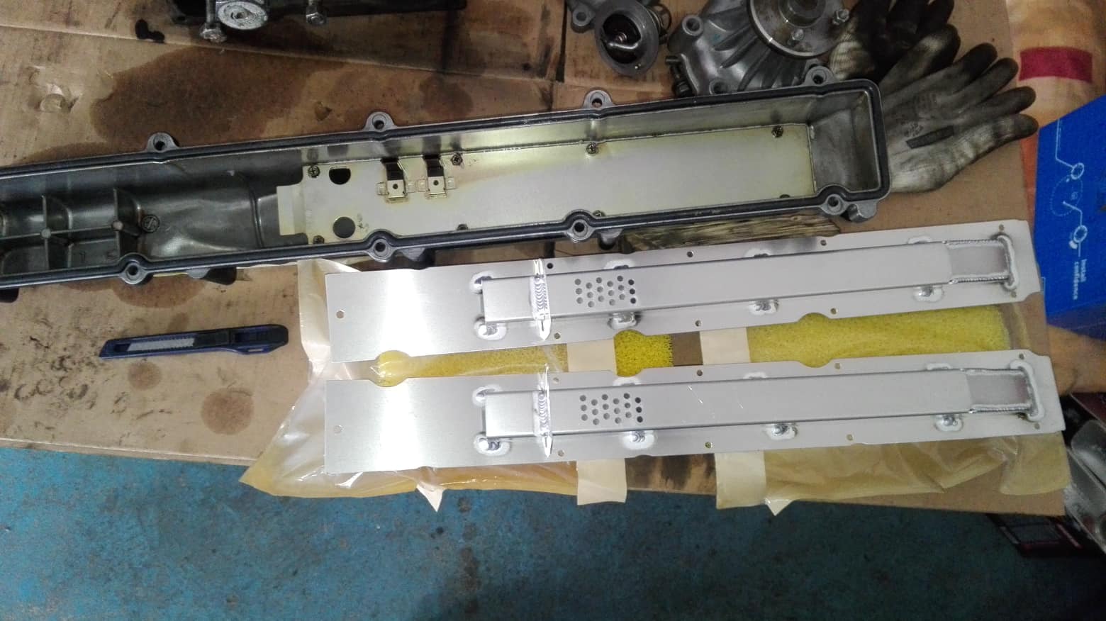

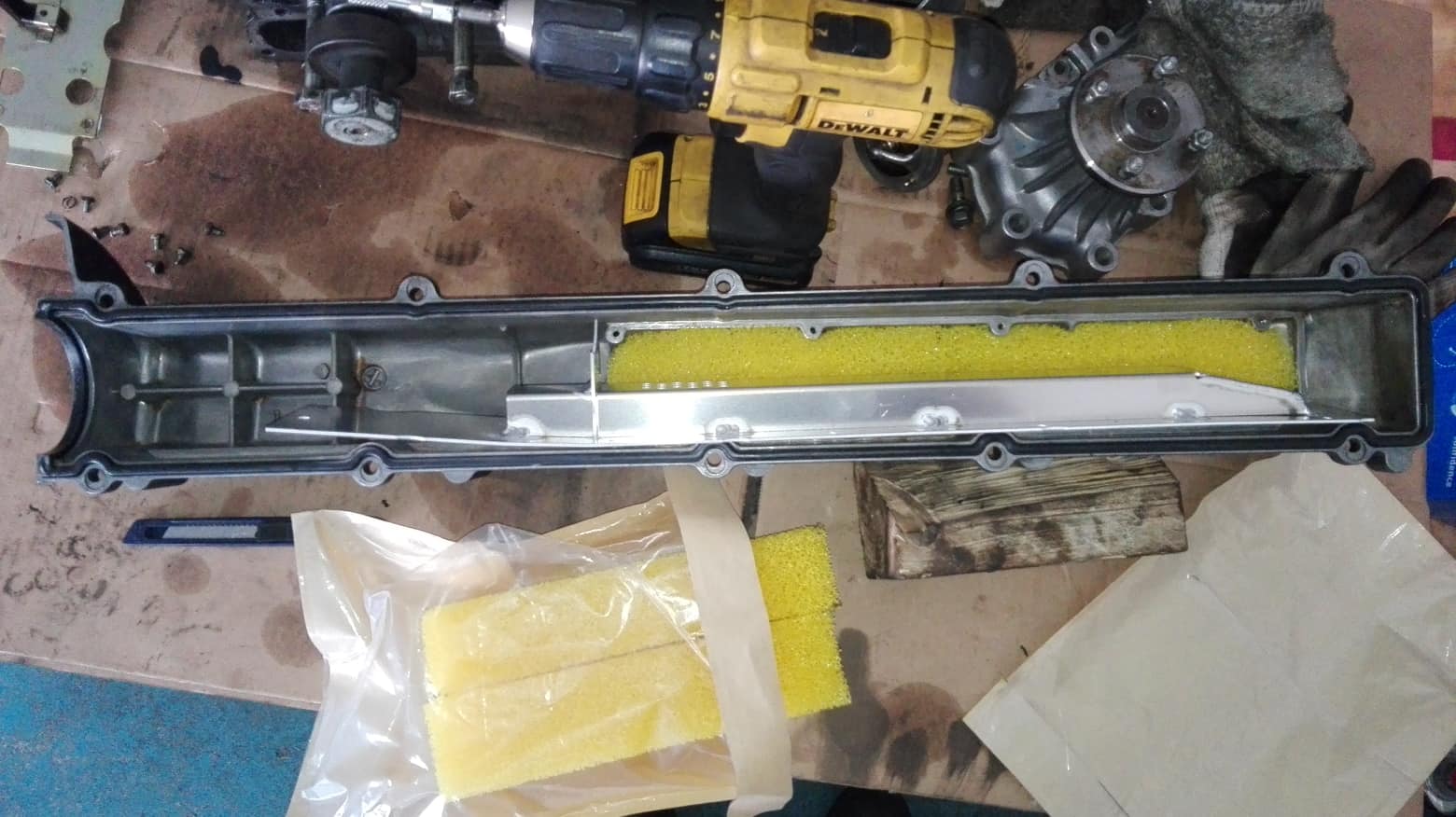

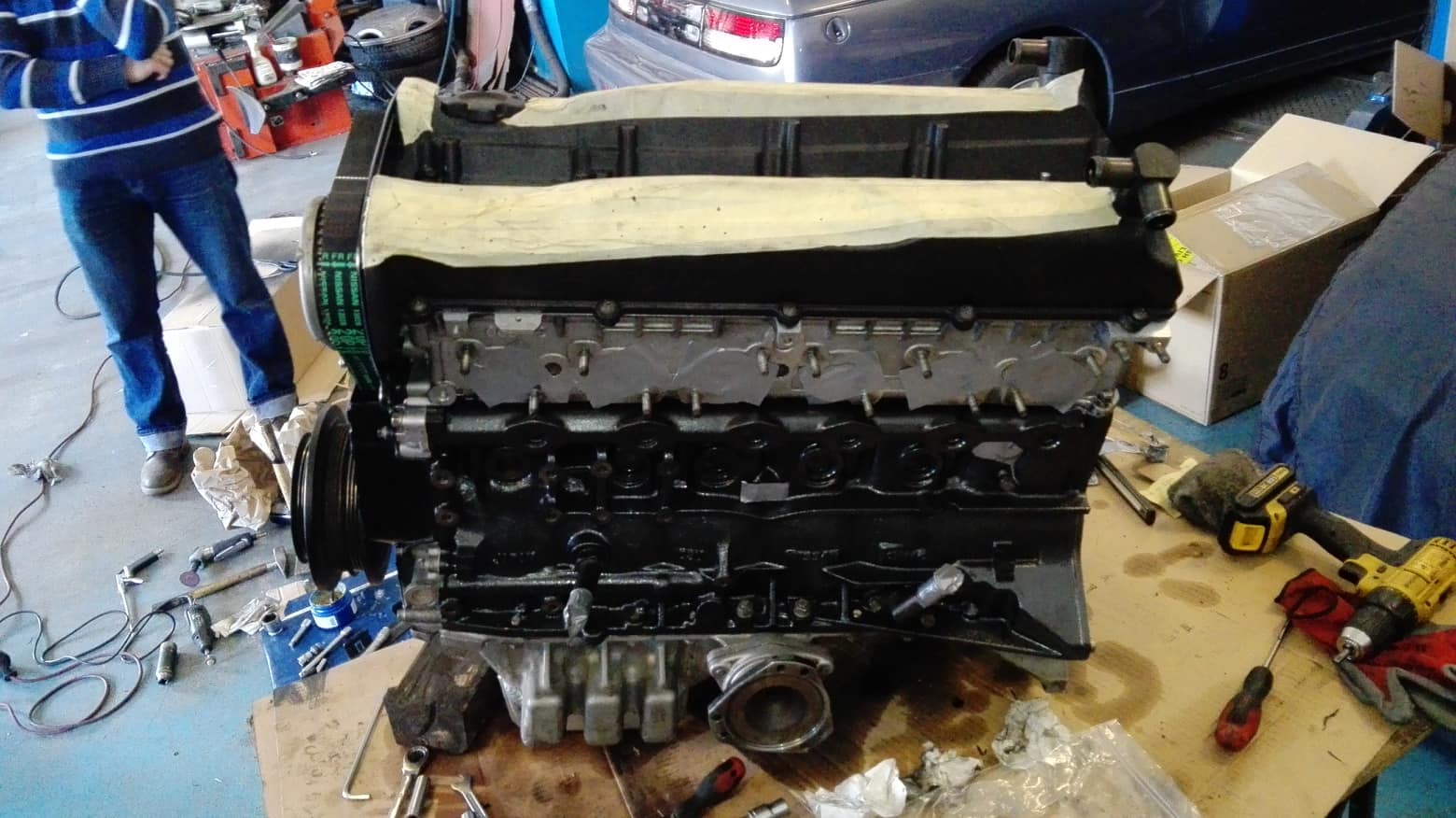

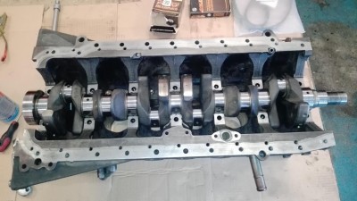

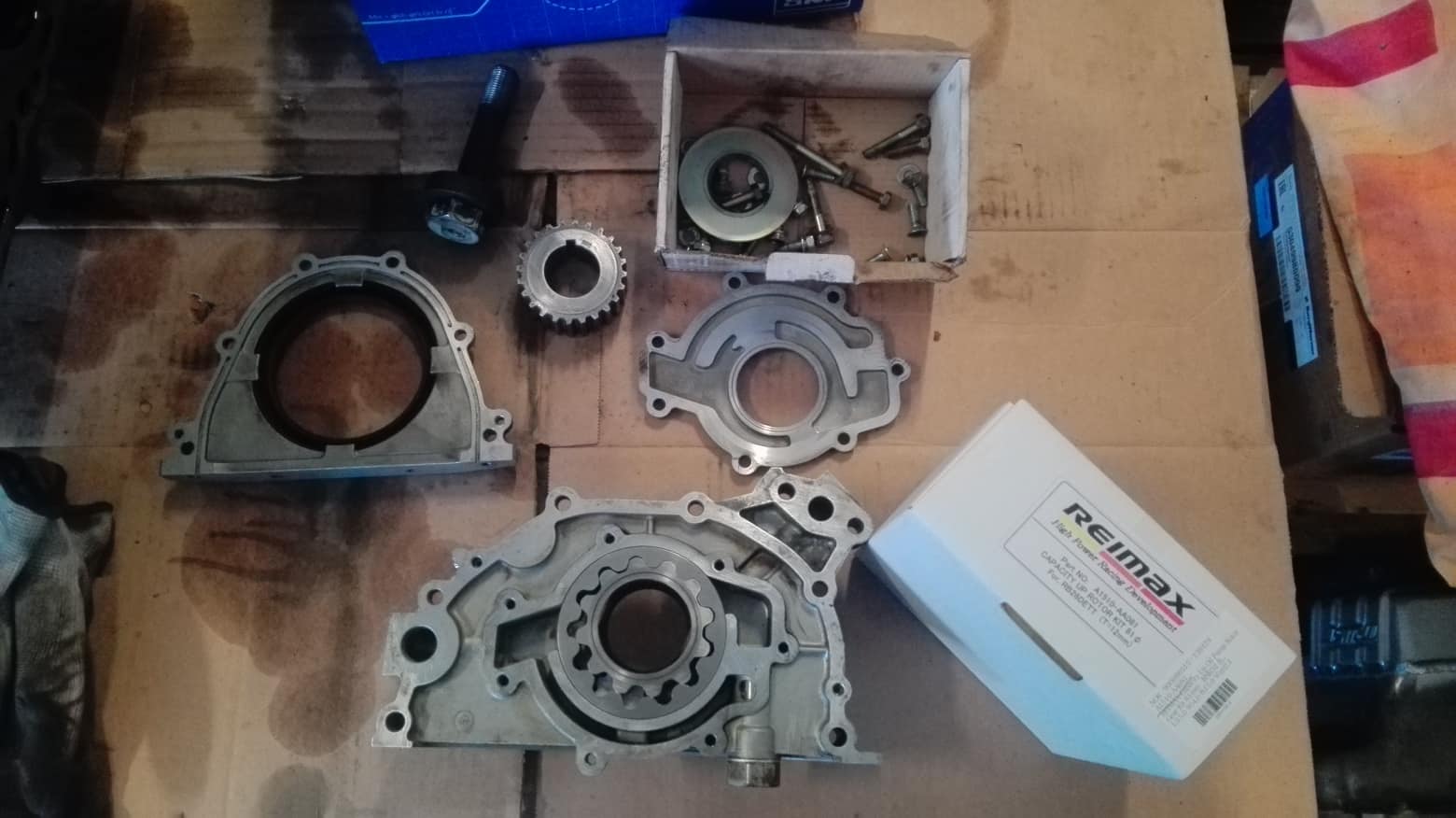

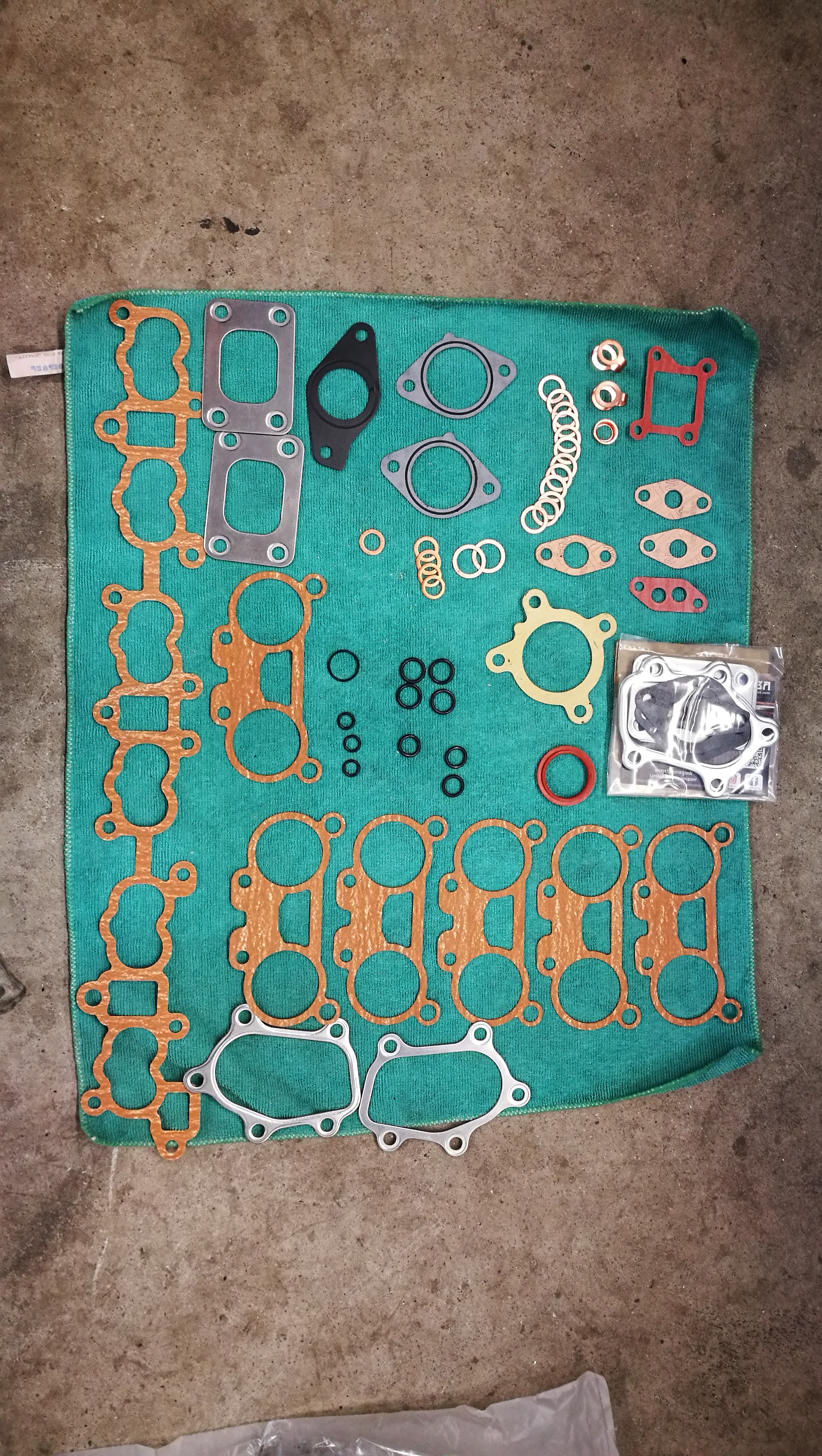

Fotky z GO motoru plus úpravy

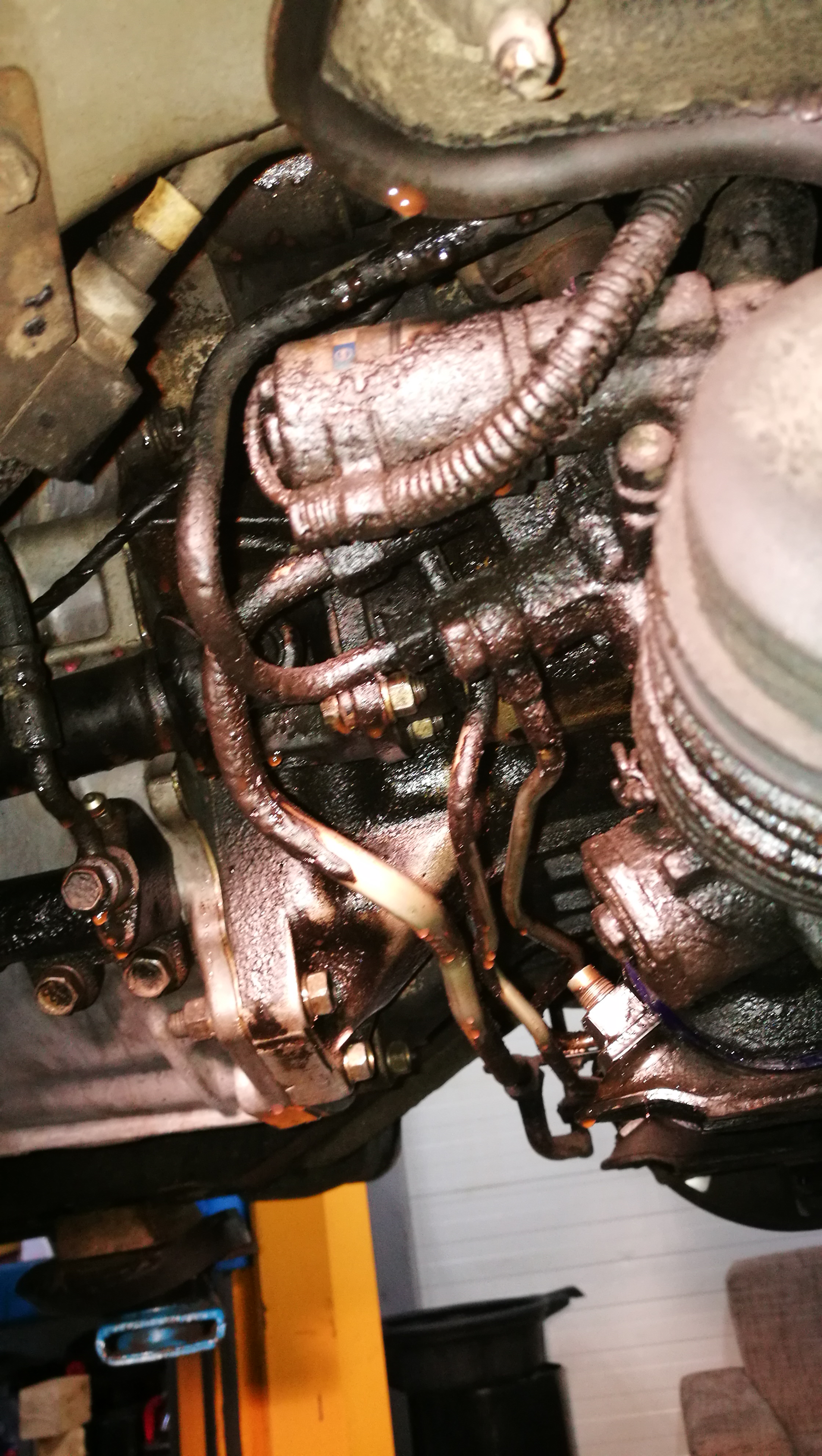

před a po

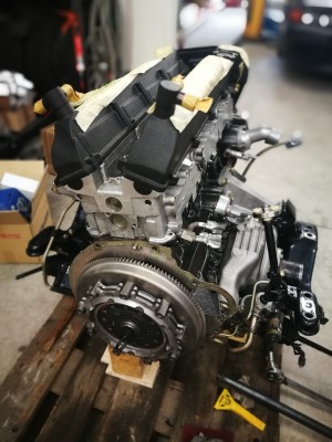

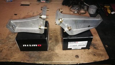

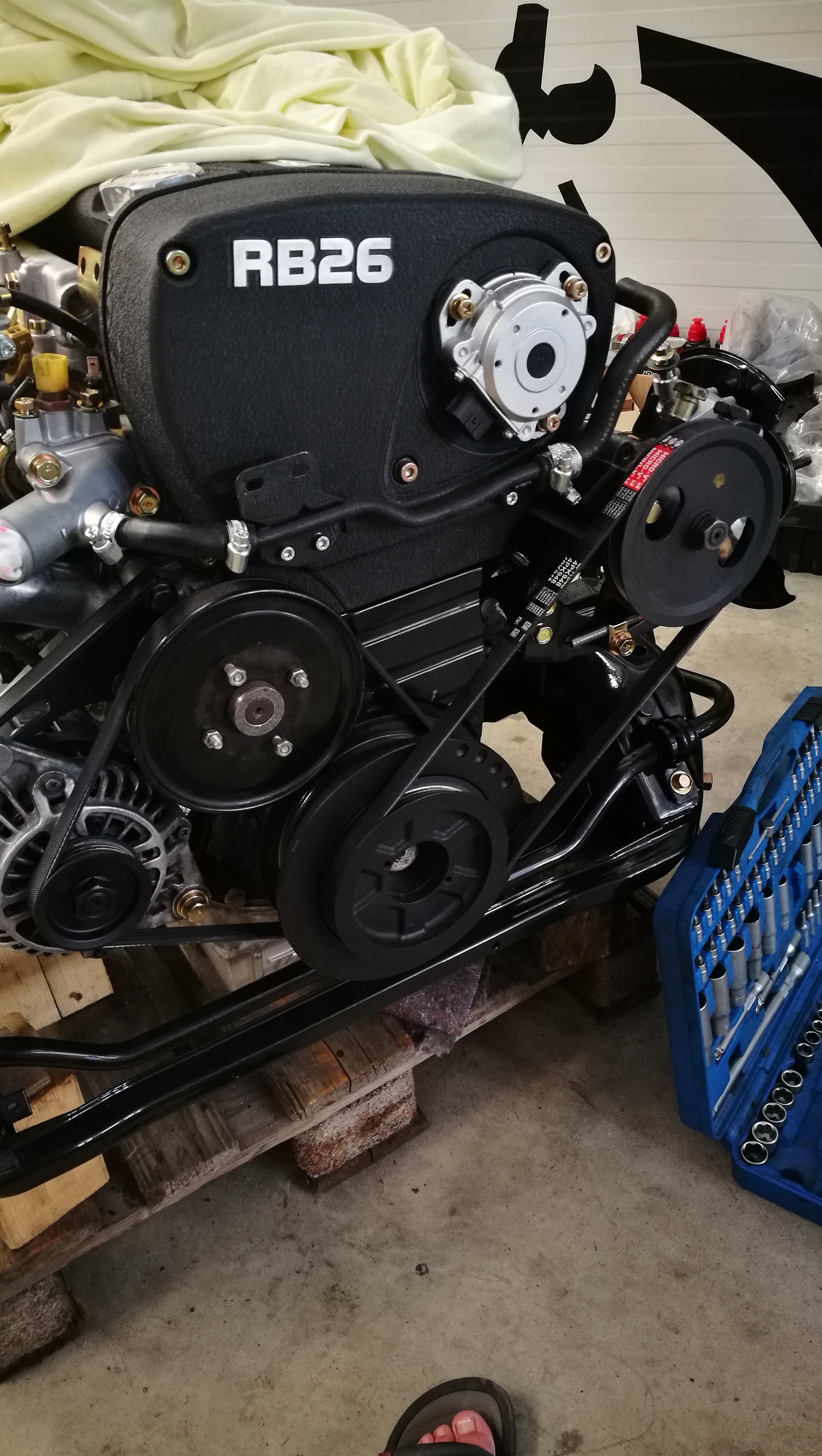

Příspěvek od PeeT » 13 říj 2019, 00:19

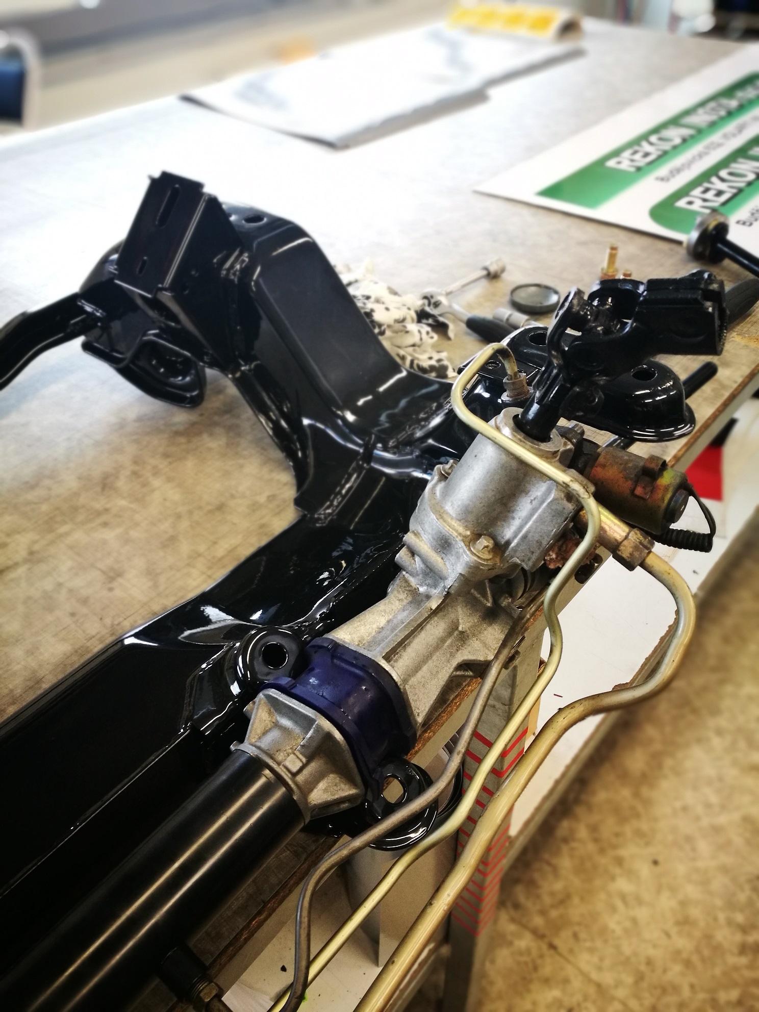

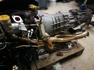

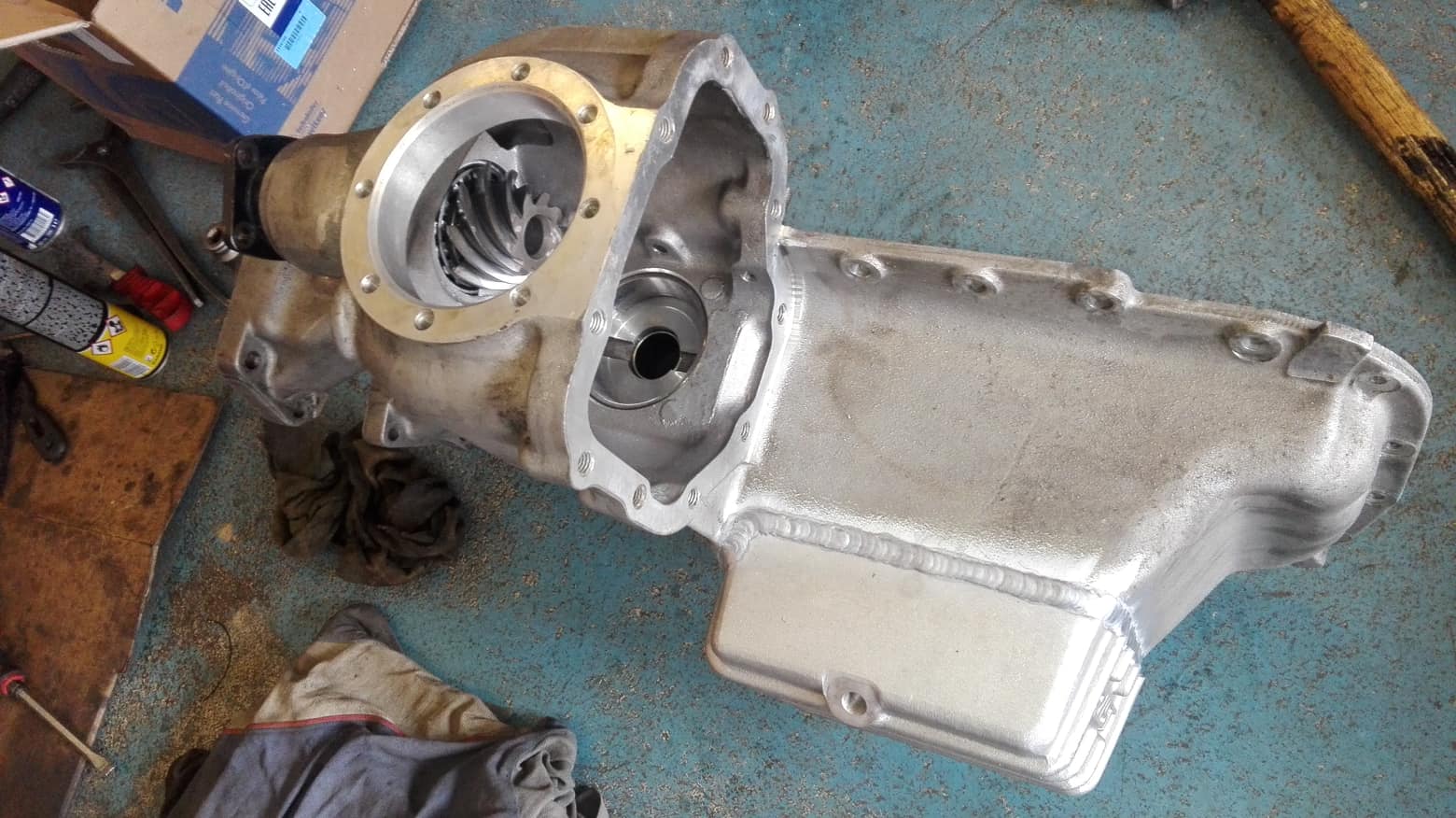

Posazení motoru na nápravu a nové silentbloky Nismo

Příspěvek od ZXman » 13 říj 2019, 09:28
To muselo dát práce odstrojit a nastříkat motorák... Pěkná spojka. Čím stříkáš ty BOVy a trubky, epoxidem?
PeeT
Příspěvky: 268
Bydliště: Tábor
Re: PeeT - Nissan Skyline GT-R BNR32 90s
Příspěvek od PeeT » 13 říj 2019, 18:44
ZXman píše:
13 říj 2019, 09:28
Nějákou práci to dalo ale myslim že nic co bys neznal :-) mam to ale trochu ofejkovaný, nestříkal sem firewall ten je původní a celkově sem to s barvou posral jak odstín tak s namícháním. Jediný co mě uklidnuje je že tam přes to obří RB není nic vidět :-D Spojka je Ogura racing dvojlamela keramika. Trubky jsou v komaxu a BOVy normal sprejem.

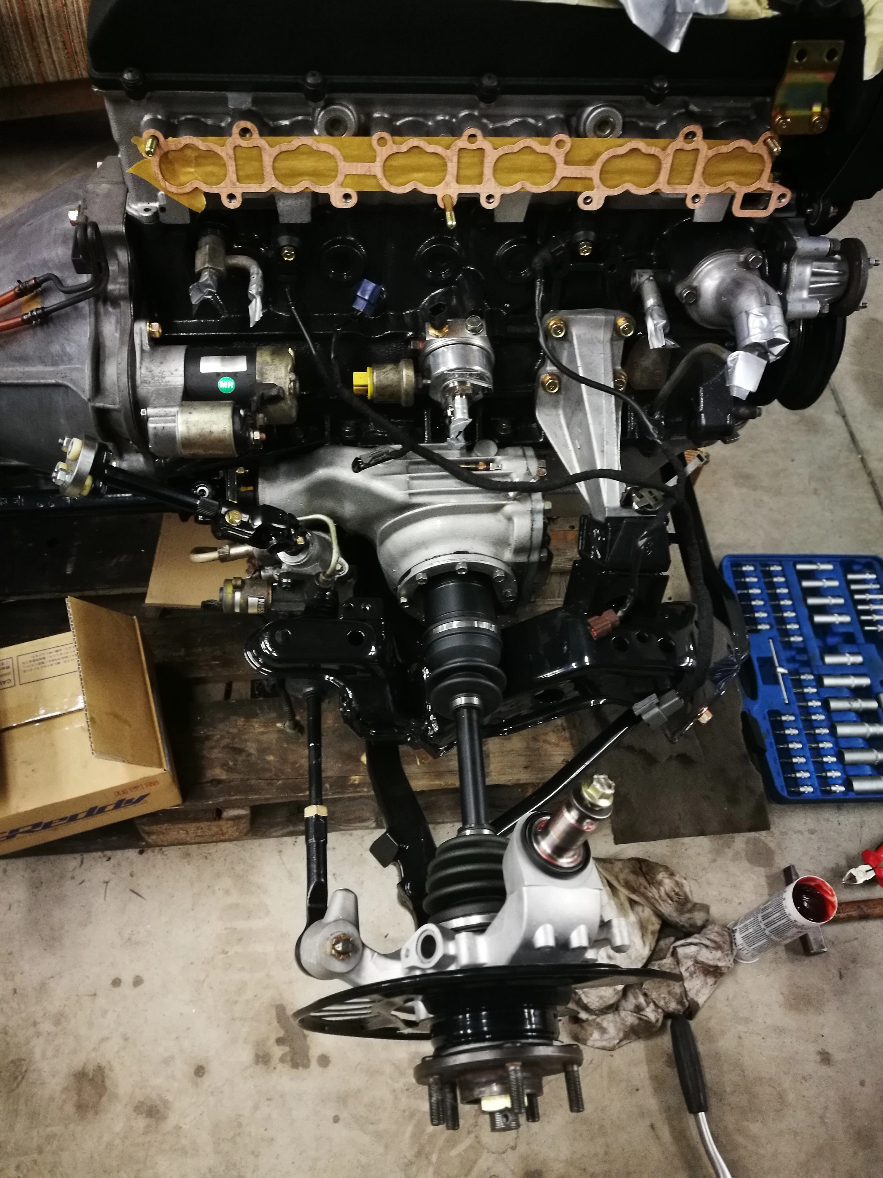

Osazování motoru

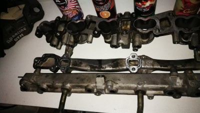

Příspěvek od PeeT » 13 říj 2019, 19:08

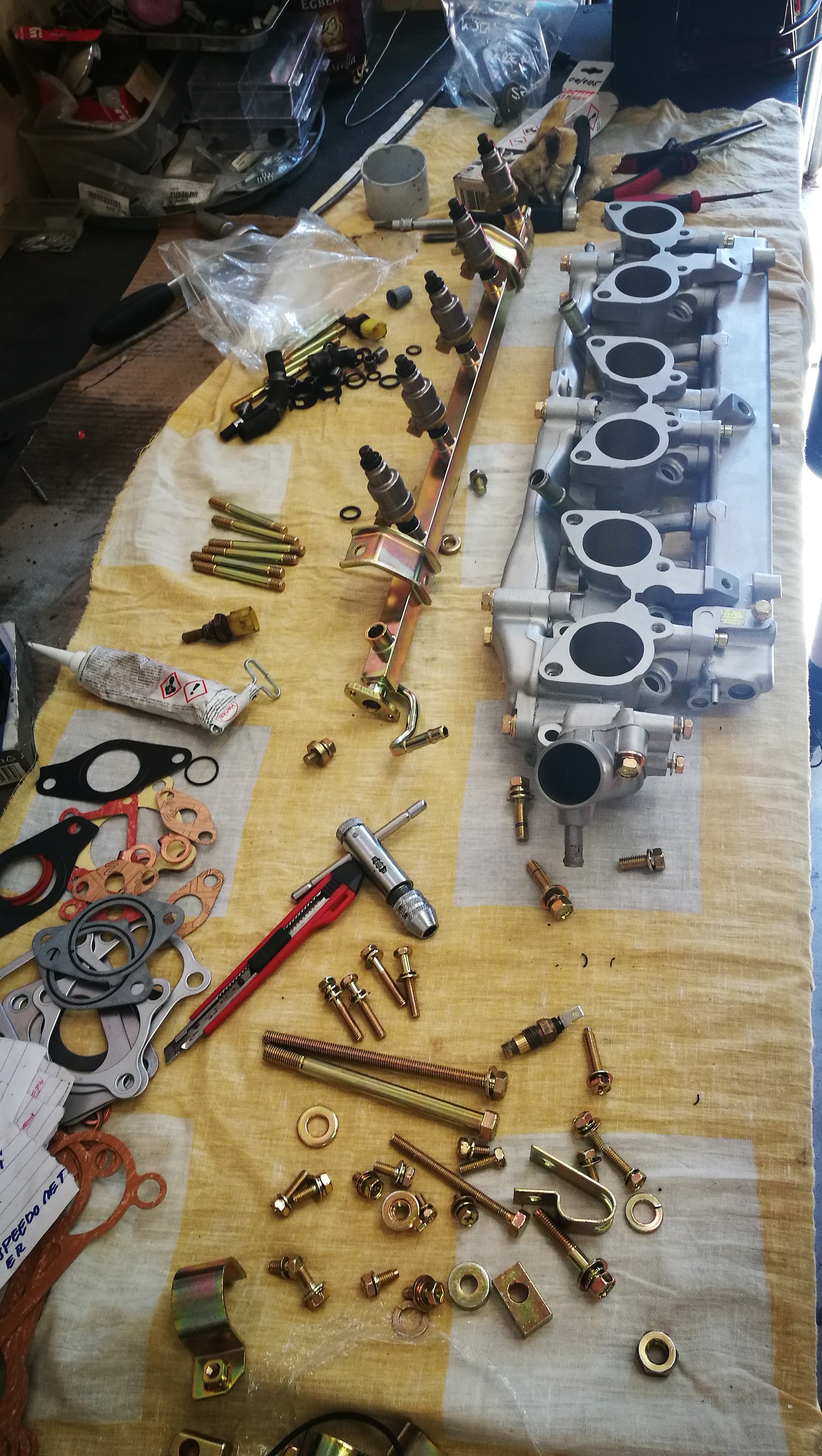

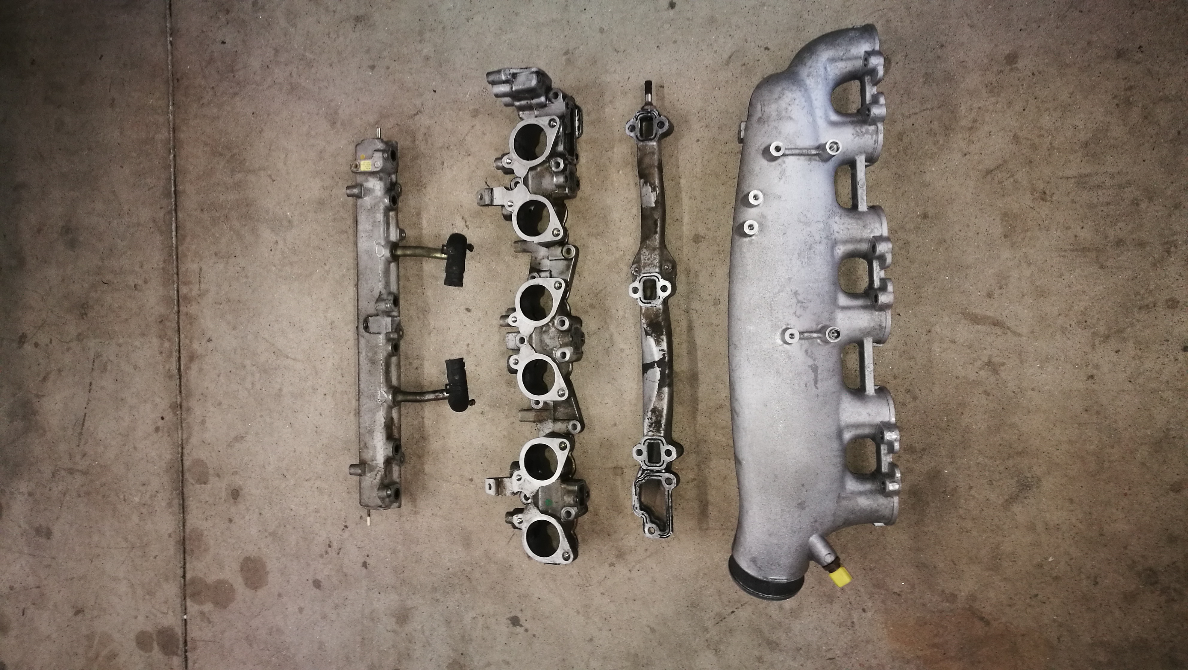

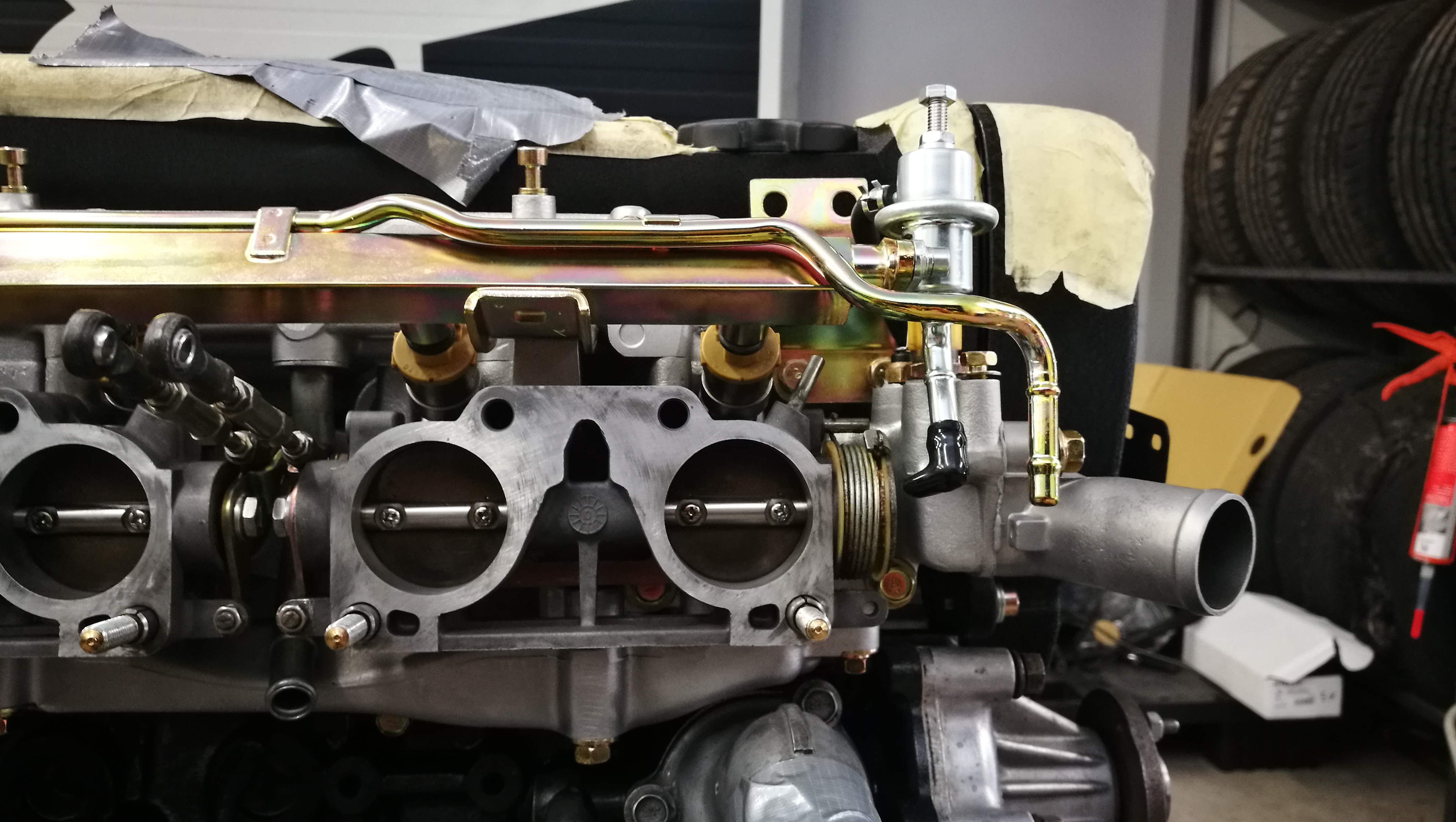

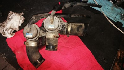

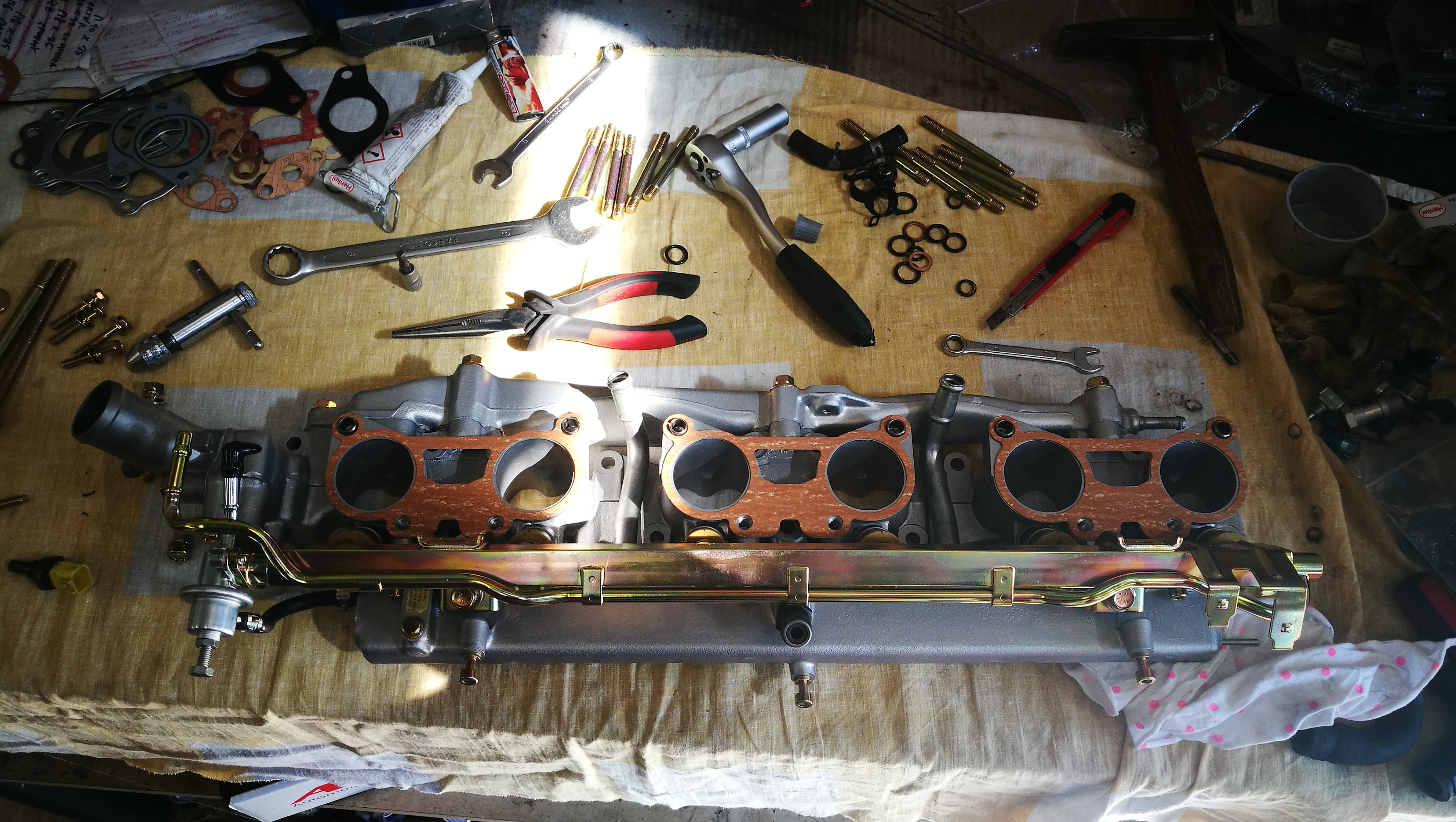

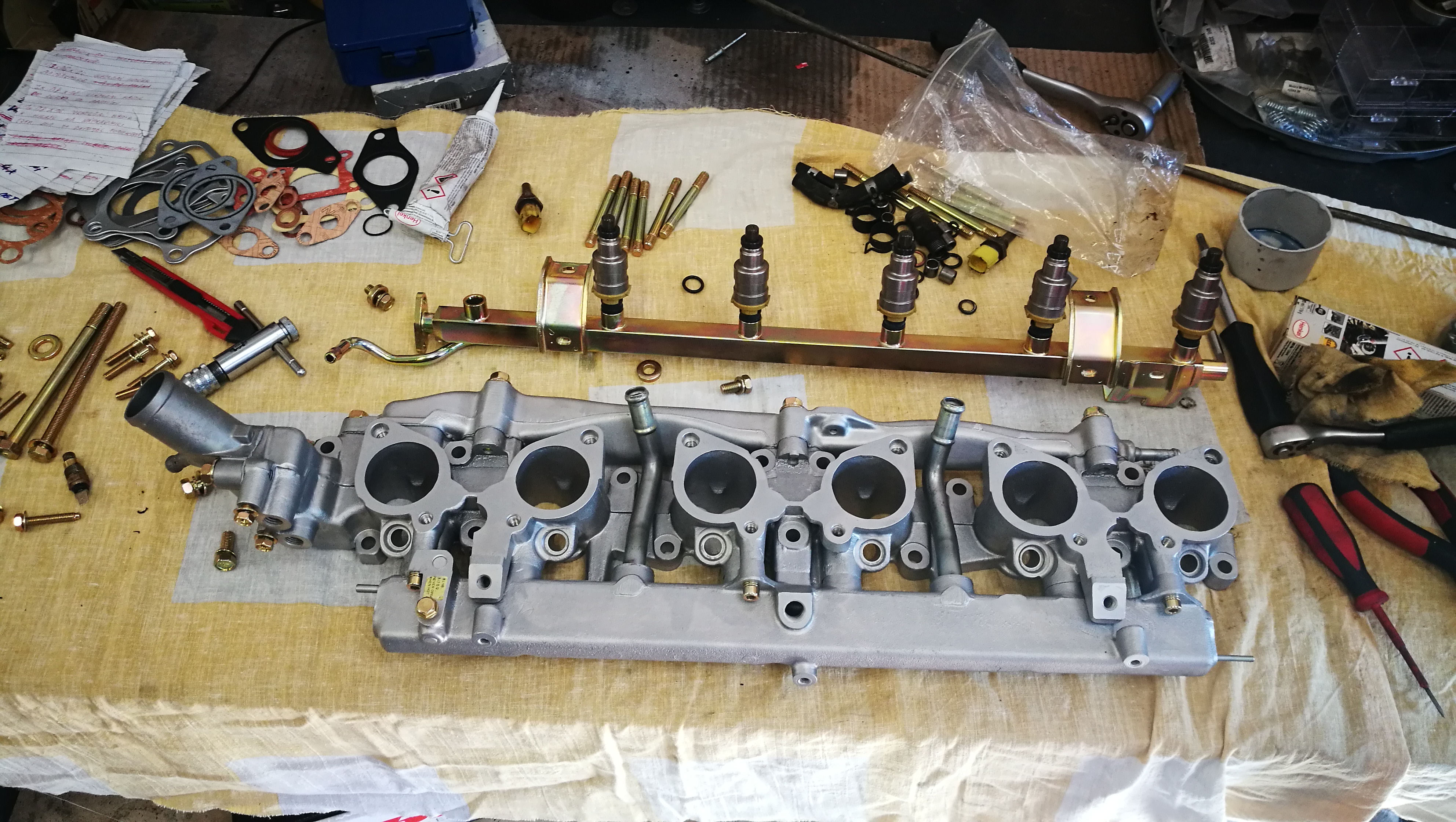

Repas sací části motoru. Fotky před
Nissan 350Z HR
PeeT
Příspěvky: 268
Bydliště: Tábor

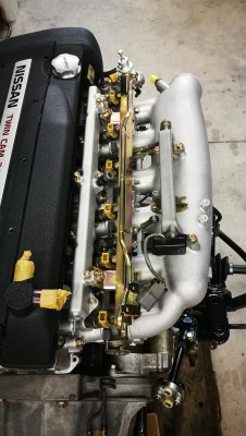

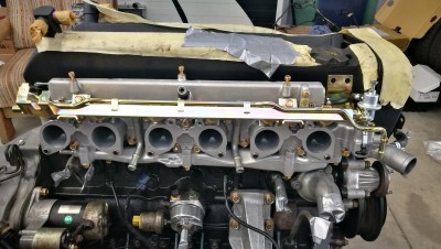

Příspěvek od PeeT » 13 říj 2019, 19:10

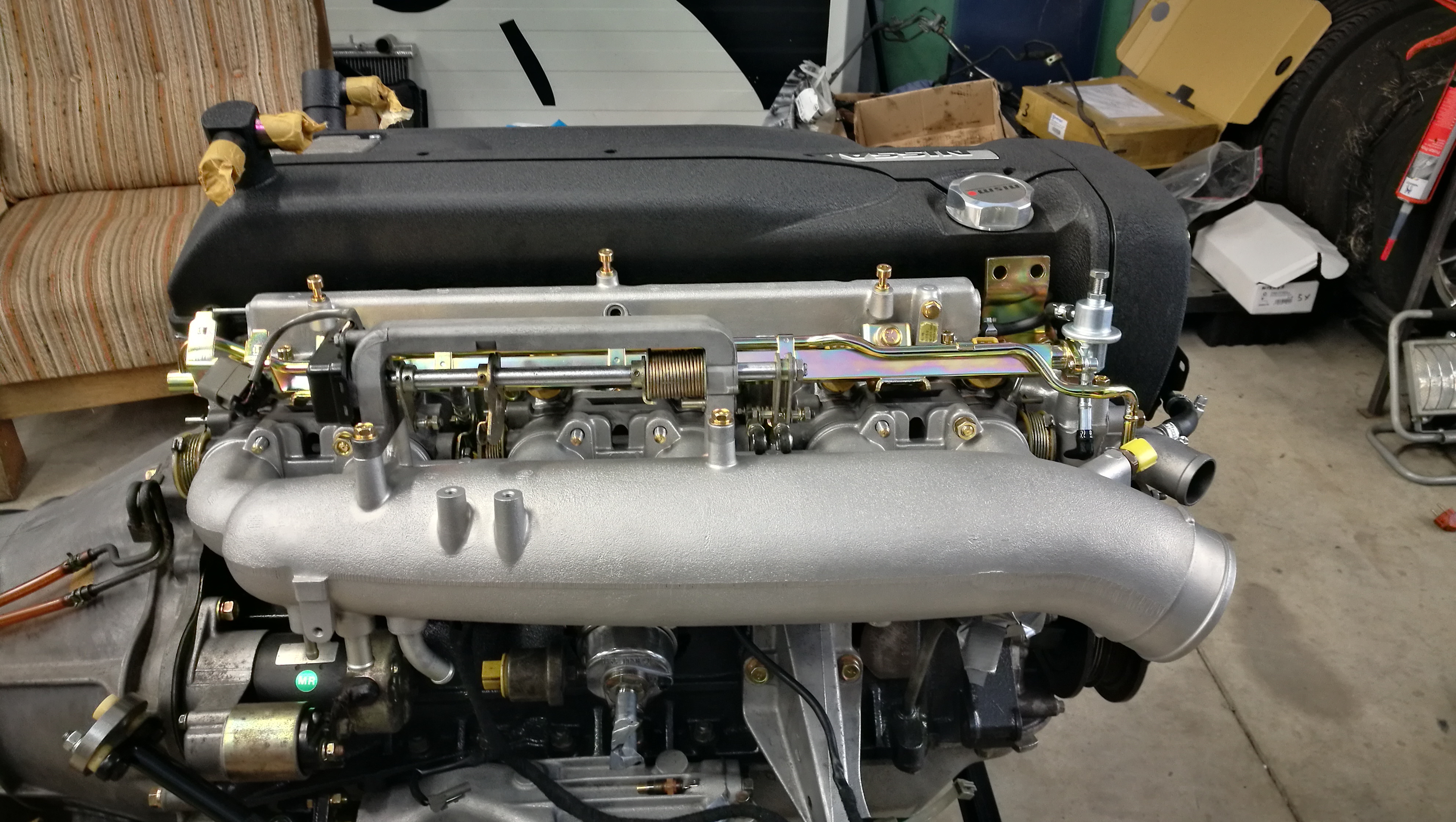

Repas sací části motoru. Fotky po
Nissan 350Z HR
PeeT
Příspěvky: 268
Bydliště: Tábor

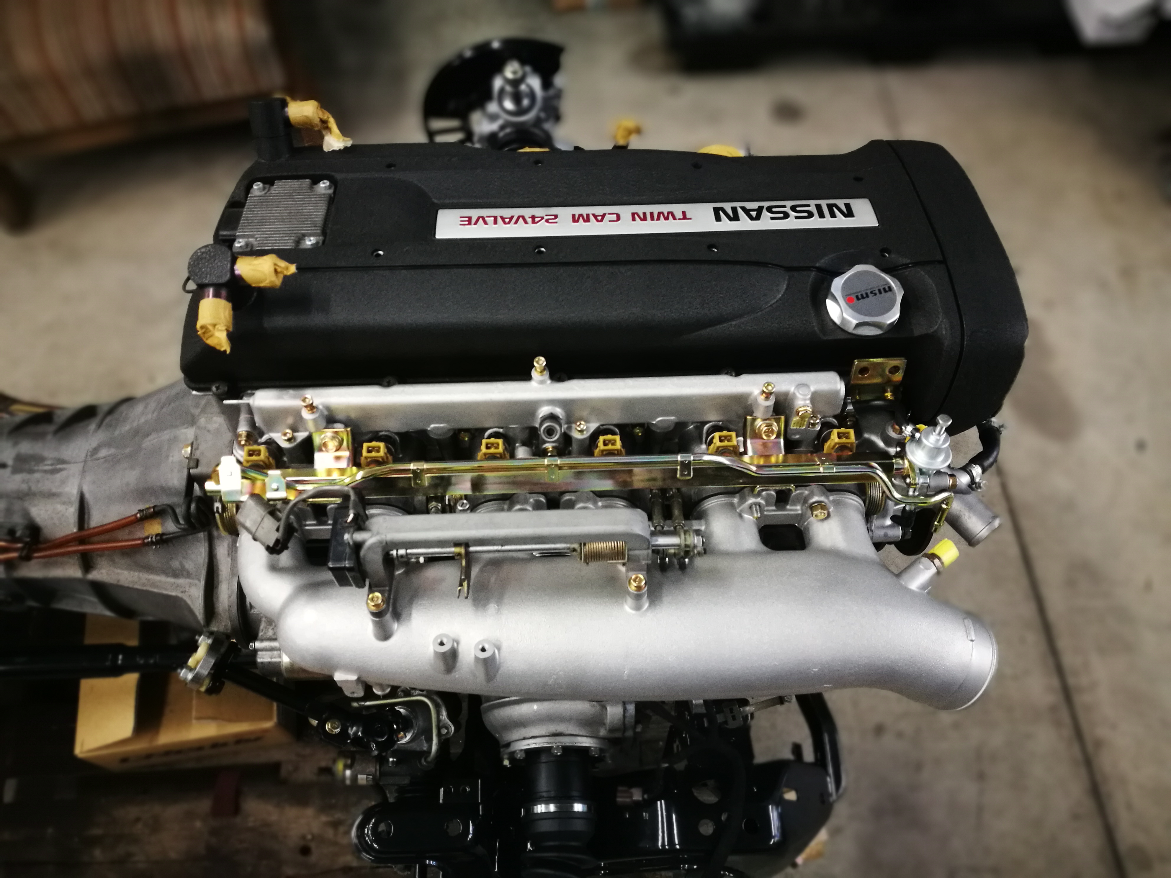

Příspěvek od PeeT » 13 říj 2019, 19:14

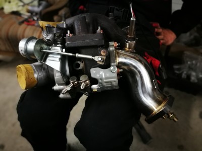

Sací část už hotová plus palivo, voda a vzduch. Jediný na co sem nešahnul jsou klapky, ty jsou jen vyčištěné.
Příspěvek od ZXman » 13 říj 2019, 22:29
Když se dívám na tvou práci, tak by jsme mohli dělat spolu. S tím sáním jsi se pěkně pomazlil.
Není nad to si do klína posadit pěkné turbíčko s vymazlenou dump pipe.
PeeT
Příspěvky: 268
Bydliště: Tábor
Příspěvek od PeeT » 13 říj 2019, 22:51
ZXman píše:
13 říj 2019, 22:29
Sání je naprosto top no.Joo ty by bylo fajn, ale to by jsme museli bydlet blíž než 300km od sebe :-D

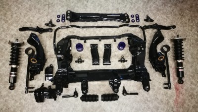

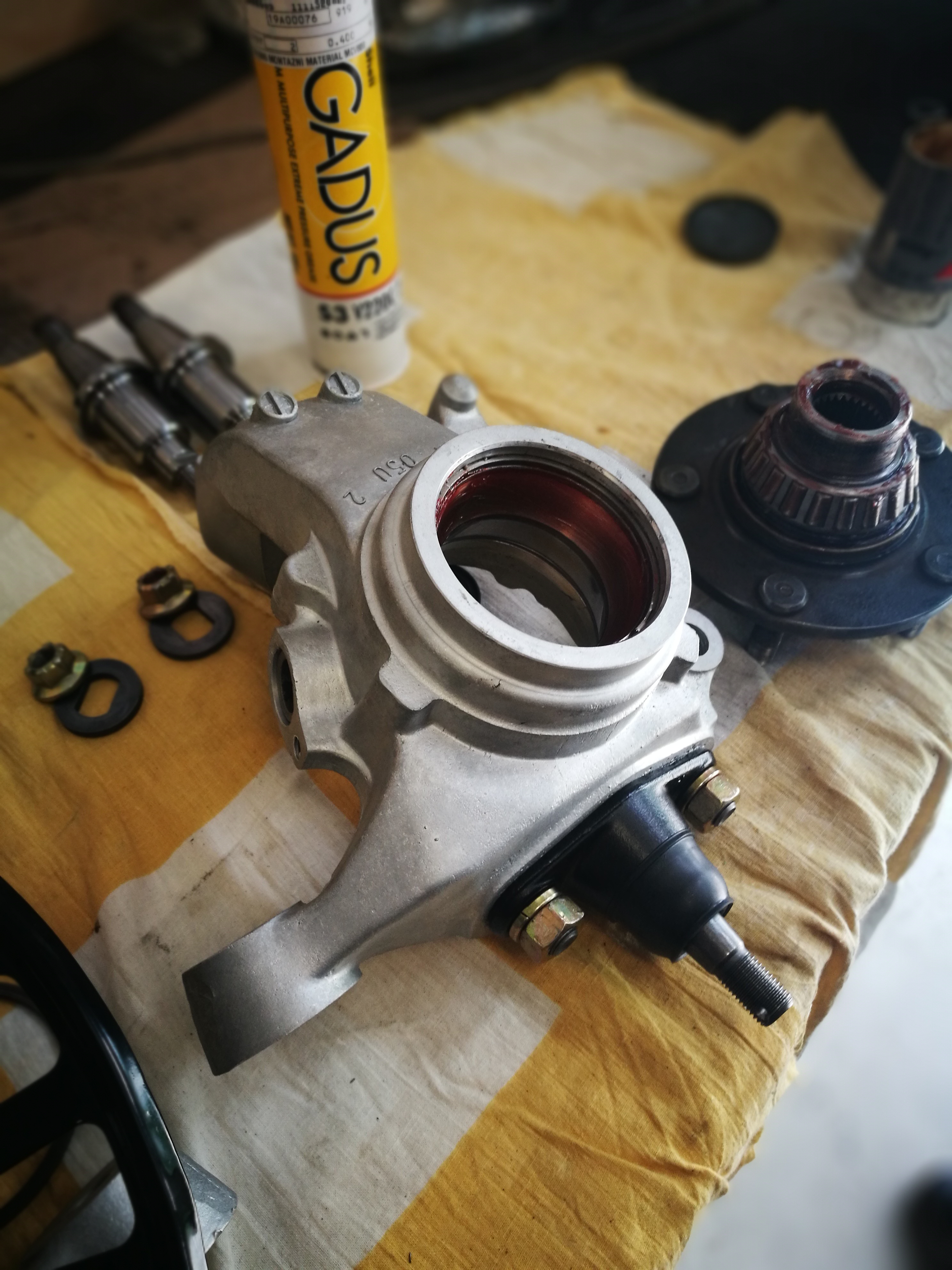

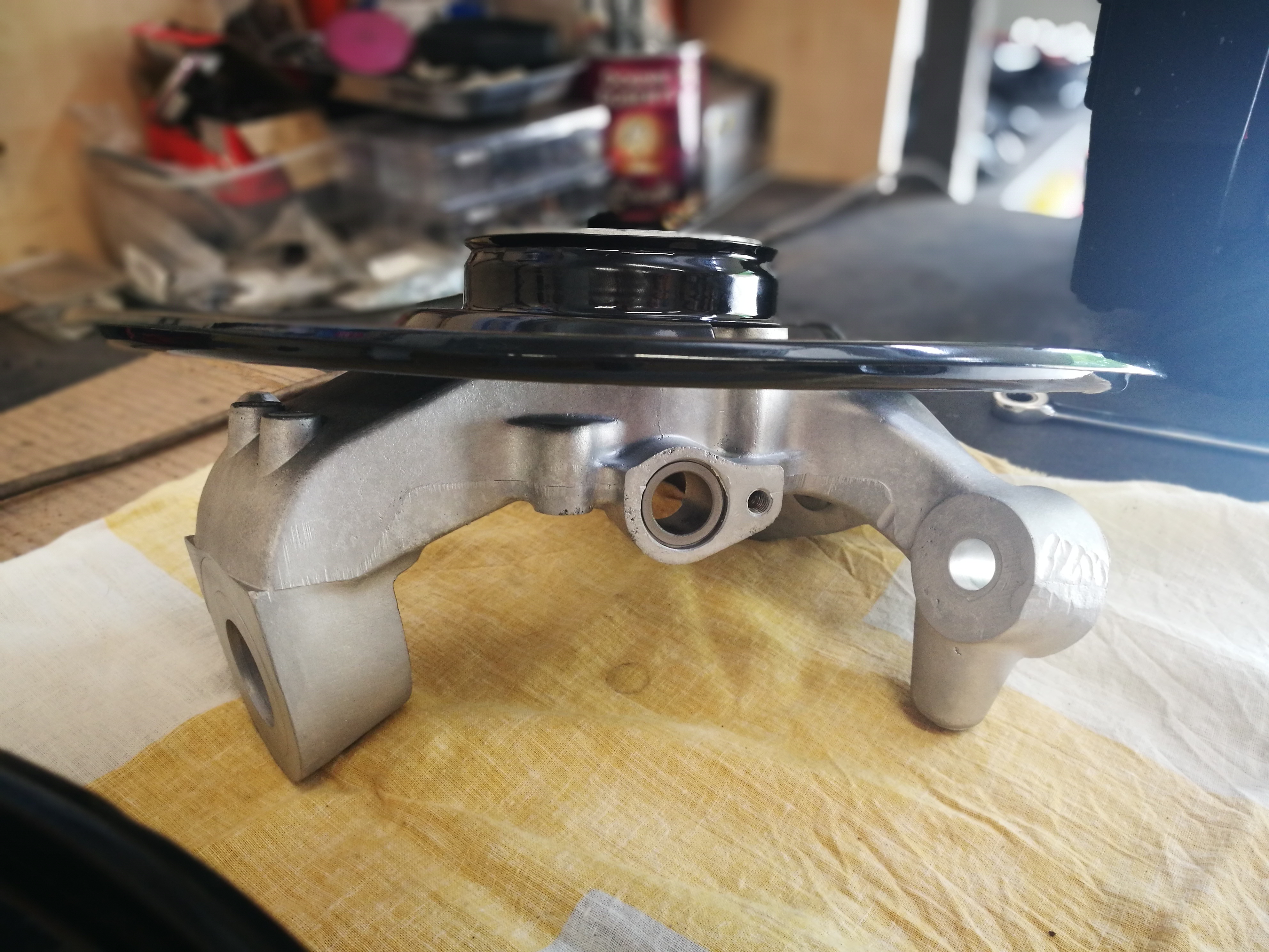

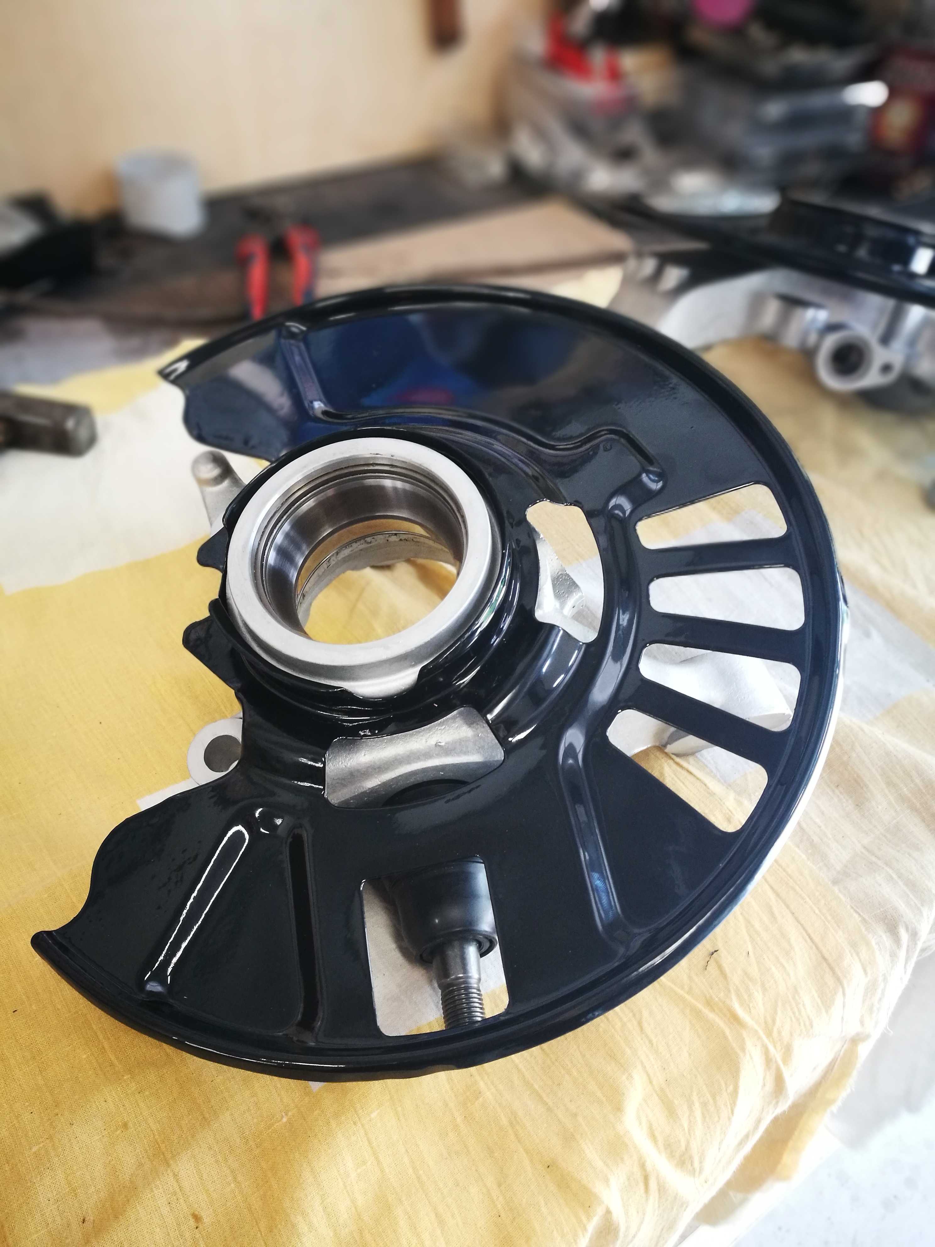

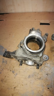

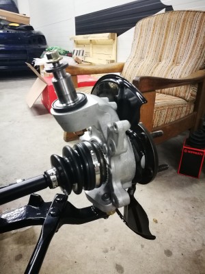

Fotky nápravy spodního uložení s těhlicema

Příspěvek od PeeT » 15 říj 2019, 17:42
Fotky kompletu bez horního zavěšení, tlumičů a brzd
