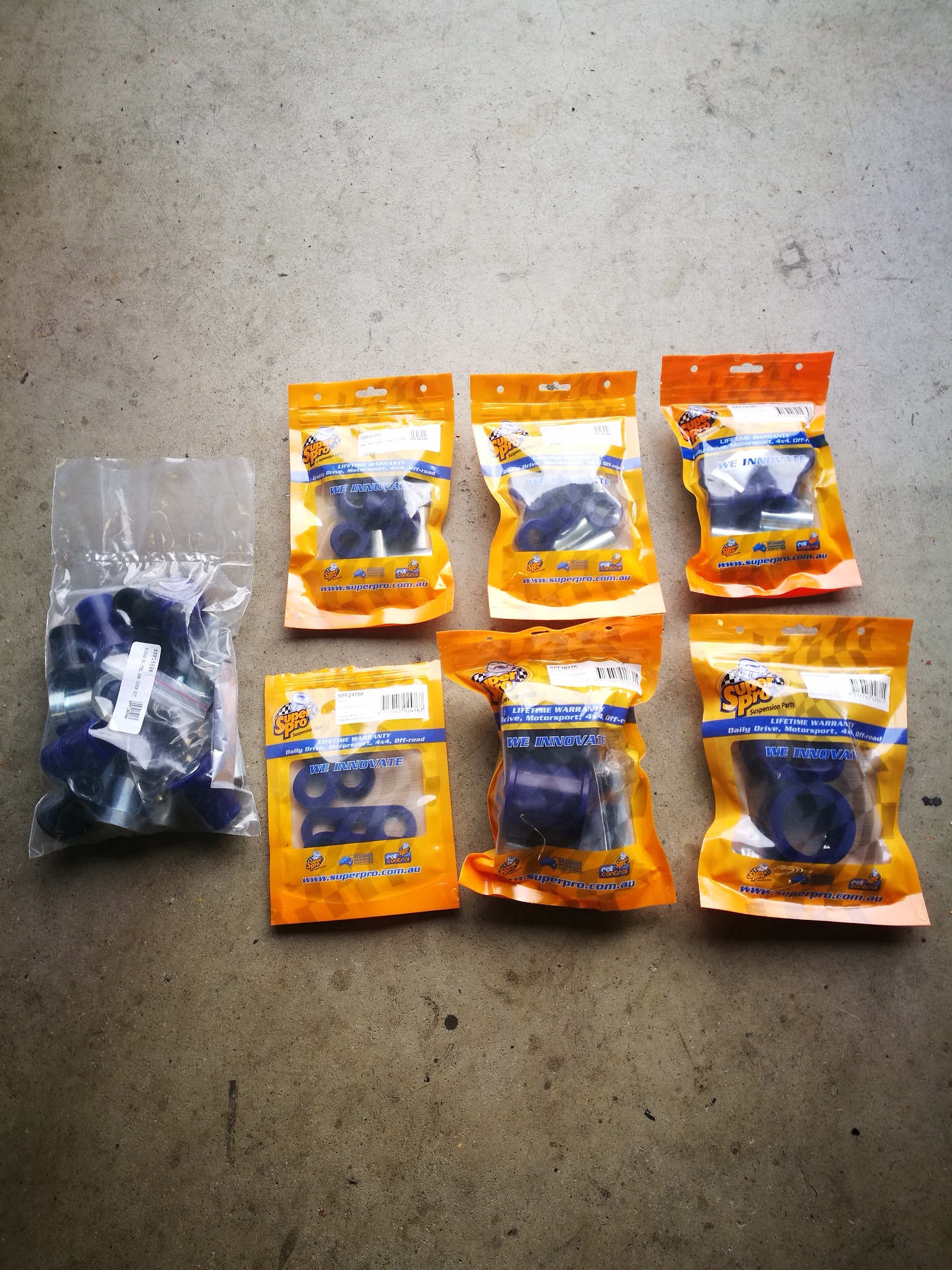

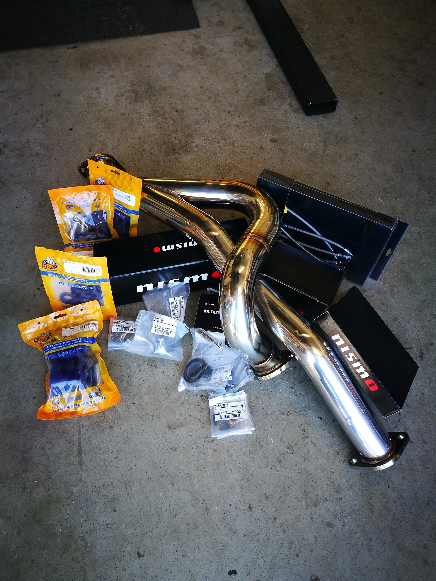

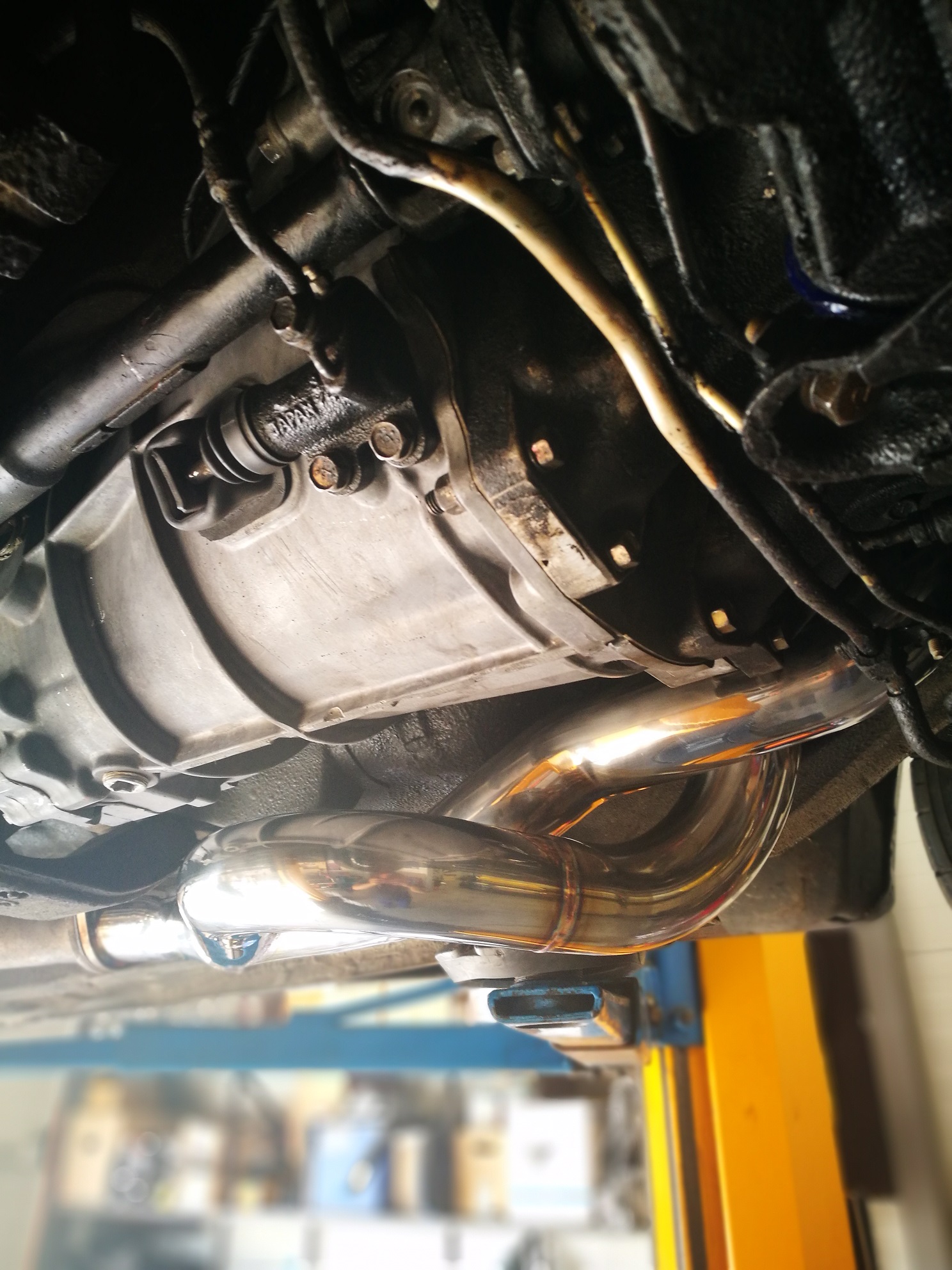

Před měsícem dorazil balík z Japanu s pár drobnostma od Nisma, ale hlavní na co se čekalo, byla keramická dvoulamela se setrvákem od Ogura Racing Clutch a Mines equal lenght pipe. Další co přišlo byl kit silentbloků na podvozek od Australských Super pro. Auto se složilo s novou spojkou aby se odzkoušelo a dojezdil sem zbytek sezony. Bohužel, ale není pojízdné kvůli úniku paliva okolo vstřiků. Což se momentálně řeší. Když se vše povede odjezdím sezonu a v zimě začne renovace podvozku a pár drobných úprav.

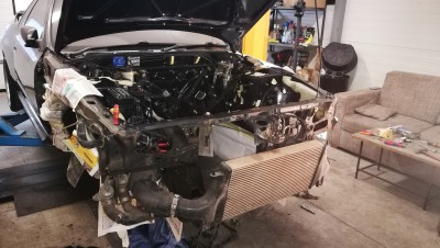

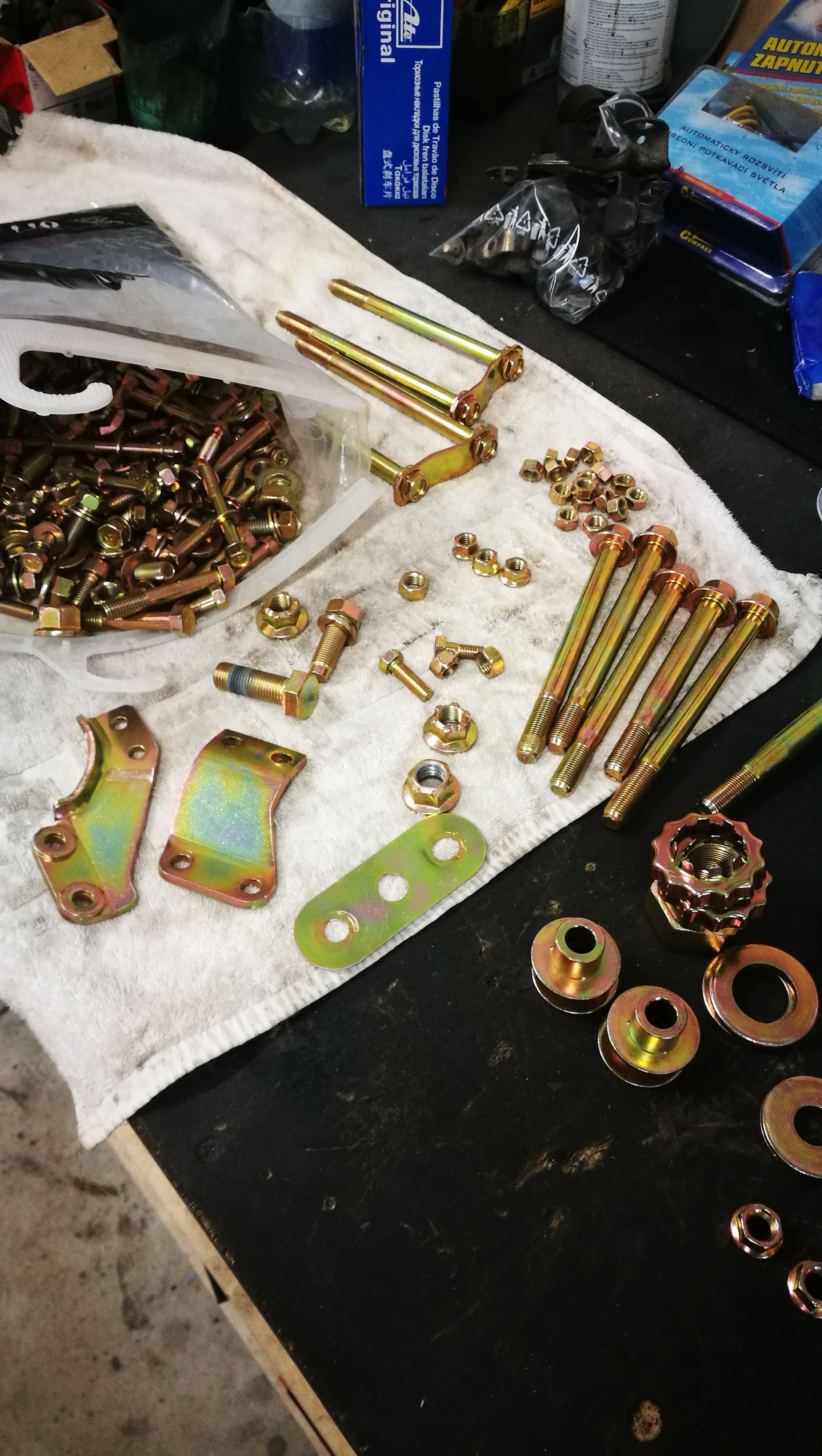

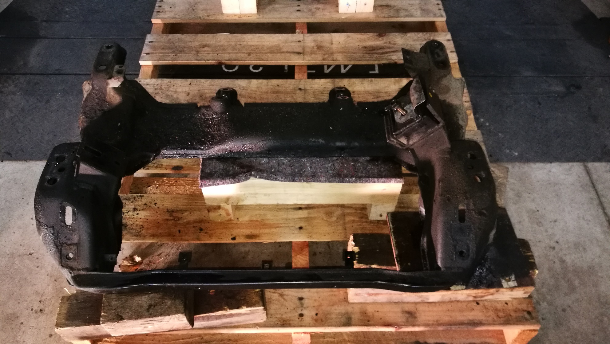

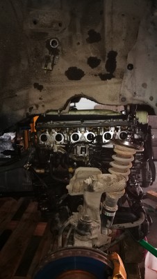

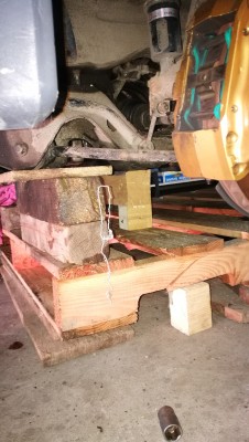

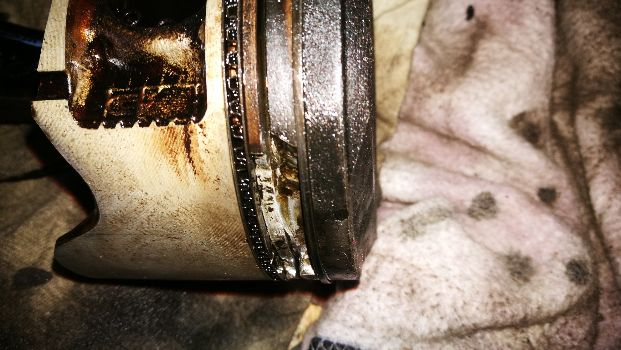

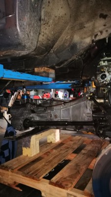

Tak pro oživení a abych nebyl pozadu za DaveMaxem :-D. Únik paliva vstřiků jsem vyřešil koupí jetých z 34ky z Japanu a auto byl projet. Bohužel svojí vlastní chybou (blbě zapojený hadičky k WG mi to přefouklo (1,8 baru). Po zjištění a správném zapojení jsem ještě najel cca 500 km. I sraz TMR32 na OC 6ce. Bohužel se ale dělo to, že mi vystřelovala měrka oleje v boostu a přes odvětrávání hlavy mi to vysavalo olej přes turba ven a dovršilo to špatným startováním. Změřili se komprese a vše bylo jasné. Na 2. a 6. válci byl problém. Po rozebrání u PJ a zjištění závad, jsme zjistili, že nevydrželi písty mezi kruhama.
Rozhodl jsem se, že vyndám komplet motor i s nápravou a převodovkou a celé se to spustí na paletu, což je za mě u GTR asi nejlepší způsob vyndaní motoru. Šlo to víc než dobře (Japonci s tím počítají, že se to bude vyndavat). Celkově jsem se rozhodl, že udělám kompletní repas přední nápravy plus pár drobných úprav. Co se týče motoru tak ten je momentálně u PJ Shop & Autoservis, kde se bude dělat takové "polo GO". To je zatím vše ať to není moc dlouhé a nudné :-D. Budu sem postupně dávat fotky a info jak vše pokračuje a co vše se dělá a upravuje :-).

Příspěvek od ZXman » 30 pro 2018, 01:55
To je smůla. Chápu to dobře, že se to přefouklo a detonace nebo vysoká teplota zničili písty?
raddy
Příspěvky: 161
Re: PeeT - Nissan Skyline GT-R BNR32 90s
Příspěvek od raddy » 30 pro 2018, 08:24
toto poskodenie je urcite od detonacii

Příspěvek od Tom_ » 30 pro 2018, 10:44
Tak to nepotesi :( Hodne zdaru a at to rychle je zpatky na ceste. Budes davat origo pisty nebo nejaky aftermarket? Jak je na tom blok?

Příspěvek od PeeT » 30 pro 2018, 10:54
Asi detonace no. Budu dávat OEM písty z R34ky...Blok je naštěstí v pořádku tak že se nebude dělat výbrus ani. Ten motor nikdo ještě nedělal. Díky :-)

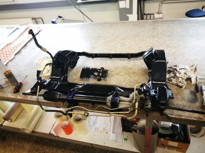

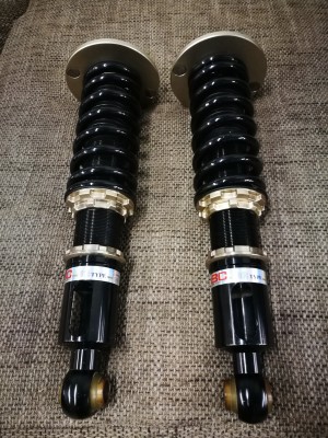

Příspěvek od PeeT » 28 led 2019, 19:33

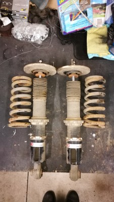

Tak komplet přední náprava je po opískování a komaxitu plus zrenovované (pouze vzhledově) BC racing tlumiče co jsem měl původně na autě.

JakubHQV
Příspěvek od JakubHQV » 28 led 2019, 20:41
Dobrá práce :wink: . Takový věci mě hrozně baví montovat na auto, povznášející pocit :o
Máš přes ten komax ochrannou transparentní vrstvu? Ono se to jinak dost rychle omlátí od kamínků :shock:
U mě komaxit na zadních ramenech po 25.000km a čtyřech letech u auta, co nejezdí v zimě. Zkušenější tvrdí, že topový je nechat díly po opískování pozinkovat a pak aplikovat kvalitní vícesložkovou barvu :idea:
Beny
Příspěvky: 64
Příspěvek od Beny » 28 led 2019, 20:51
JakubHQV píše:Dobrá práce :wink: . Takový věci mě hrozně baví montovat na auto, povznášející pocit :o
U mě komax jedna zima a vypadalo to stejně jako máš na fotce. Čeká mě stejná akce a raději zvolím dvousložkovou barvu. Jinak pořád mě baví to nadšení pro značku, sleduju to už léta. :-)

PeeT
Příspěvky: 268
Bydliště: Tábor
Příspěvek od PeeT » 28 led 2019, 22:34
Nedával sem žádnou ochranou vrstvu ani nevím že se něco takového dělá :-) máme komax na autě cca 4 roky od stejného lakýry a vše v pořádku :-). Samozřejmě s autama nejezdíme v zimě a vlastně ani v dešti jen minimálně :-D. Věrnost značce myslíš Nissan? Jinak díky :-)

Dlugios
Příspěvky: 11
Registrován: 09 pro 2011, 17:33
Příspěvek od Dlugios » 29 led 2019, 09:48
JakubHQV píše: Zkušenější tvrdí, že topový je nechat díly po opískování pozinkovat a pak aplikovat kvalitní vícesložkovou barvu :idea:
V prípade farbenia pozinku odporúčam použiť špeciálnu základovú farbu - citujem INDUSTRY COATS CZ s.r.o.:
"Co se týče galvanického pozinku tak to je vždycky problém. Na povrchvou úpravu takového podkladu se doporučuje použít reaktivní barvy na bázi polyvinylbutyrálu (PVB) s roztokem kyseliny fosforečné. To je jediný typ barvy, který Vám zajistí dlouhodobou přilnavost na galvaniku. Kdysi ho vyráběli všichni včetně Chemolaku, dnes už ho dodává asi jen BODYCAR: https://www.heureka.cz/?h%5Bfraze%5D=Body%20960 na tento typ pak můžete naaplikovat 2k pur email pololesk, 2k pur lesk, 2k prumyslovy autolak, 2k klasický autolak apod. a bude to fungovat. Urcite na to neaplikujte epoxid, epoxid by reaktivku zvednul a povrch by se zvlnil."
Mám to overené a funguje to skvele.

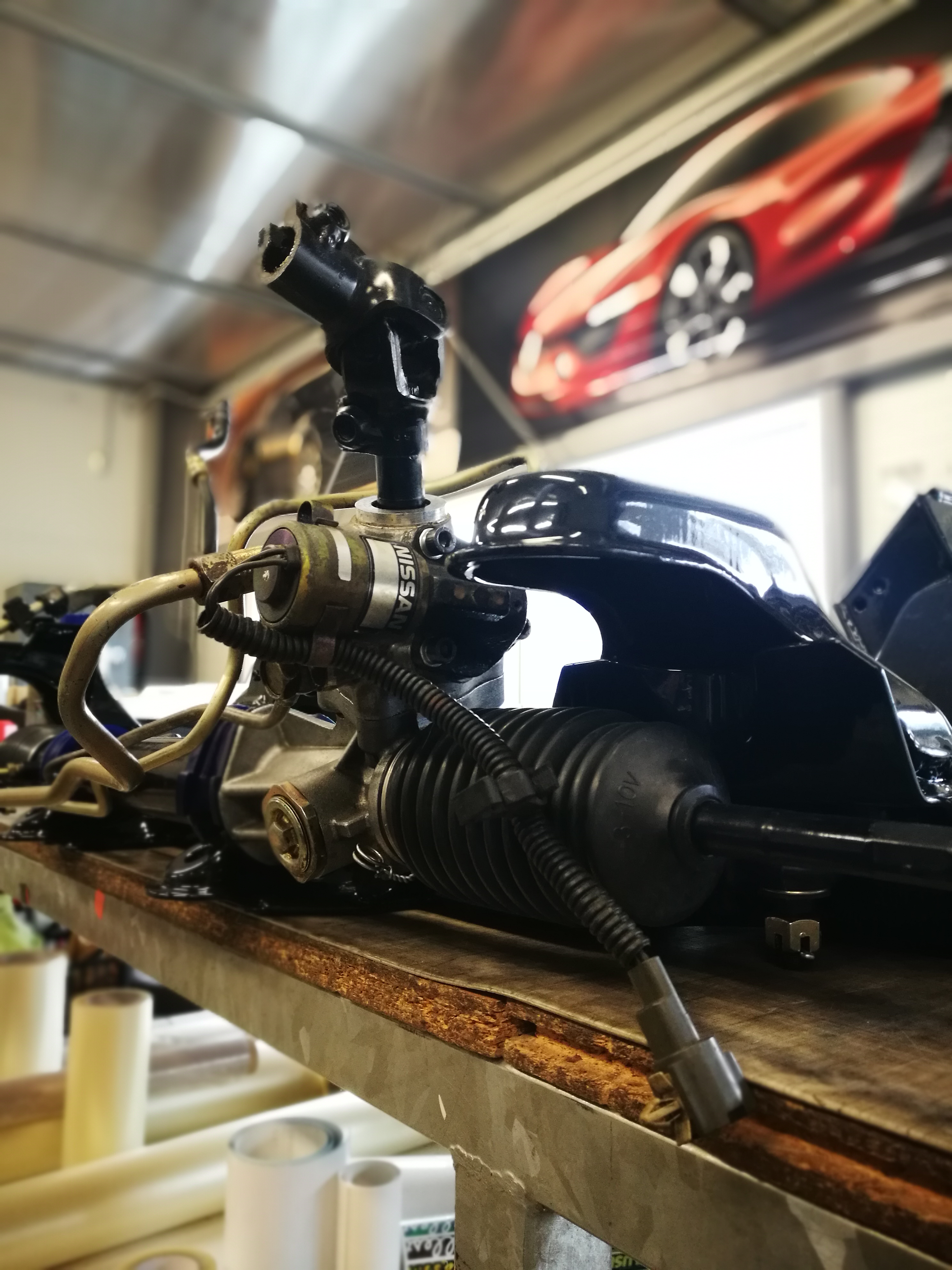

Příspěvek od PeeT » 29 bře 2019, 22:58
Aktualizace GOčka...Doodstrojil se čumák do šroubku a bude se lakovat plus ještě motorovej prostor s tim že se čumák zrenovuje a oživý...Podběhy jsou už hotový..tam se použil finálně nástřik od 3M. Nápravnice už má na sobě řízení a je připravená pro usazení motoru. Co se týče motoru PJ se blíží do finále a motor by měl být brzy hotov. Na fotce je zatím vidět navaření hluboké vany od Greddy Trust. Postupně dál budu aktualizovat a tím předávám štafetu DaveMaxovi :D :smt006
