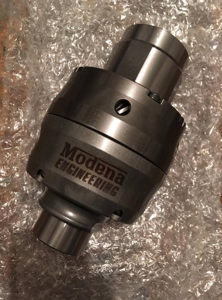

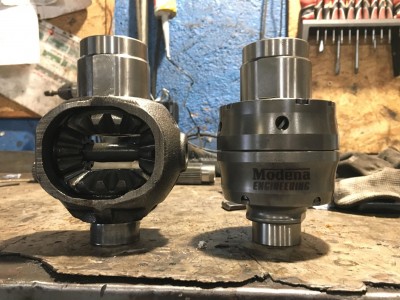

Další update - přední diferák Modena.
Ano je to torsen, nicméně v kategorii takto historických vozidel už si člověk zrovna moc vybírat nemůže. Všechny renomované značky už diferáky přestaly vyrábět, takže zbývá než čekat na to, co se kde objeví a v jakém stavu. Tenhle byl zcela nový, nepoužitý...tak je doma

Torsen je na předek dobrá volba.
Re: jaymz - '92 Pulsar GTiR
tak tak Torsen je jedna z najlepsich volieb na predokolku alebo 4-kolku. Lamelak je dobry pre zadokolku
V cem je to dobra volba? Lamela je urcite lepsi, kor na 4kolku, ktera je ladena do rally stylu.
Kazdopadne na vyber opravdu moc neni a lamelovy Nismo dif se objevi jen jednou za uhersky rok...
u svoru typu Torsen vies nastavit progresivitu spolupracujucu s elektronikou. Vyuzivaju to vsetky sucastne spickove predokolky (CTR, MRS 4 cup...) a maju az do 40% svornost co u Lamelaku byva tak do 25-30% (Drexler napr).
Preto dokaze byt napr CTR 10.g este efektivnejsie v zakrutach ako MRS 3 ktore pouzivalo svor od GKN ktory nemal tuto progresivitu ani tak vysoku mieru max svornosti
To vsak plati pre sucastne auta a pouzite samosvory. Tento Torsen pre GtiR je zrejme len 20-25% a tym nebude lepsi ako Lamelak ale stale je to uplne v pohode.
moze to platit na moderne predokolky. Mam vsak za to, ze Torsten vyuzivaju z iných dovodov, ako je efektivnost. Suhlasim ze jednym z nich je to, ze dobre spolupracuju s elektronikou. Myslim si vsak ze su viac "user friendly", mozu mat plynulejsi nabeh, su prakticky bezudrzbove, a su tiche... Lamelak je vsak v porovnani s nimi - aspon podla mojich skusenosti - neporovnatelne efektivnejsi a co je dolezite - funguje vzdy, aj ked je jedno koleso vo vzduchu - co Torsen nie... Hovorim vsak o lamelakoch urcenych pre motorsport. Vacsinou maju 2 rampy a kazda z nich zviera iných uhol, cize si nastavis nabeh a samozrejme si vies nastavovat predpatie - na mojom napr od 15 - cca 120 NM. Nemyslim vsak ze je to dobra volba na auto, ktore jazdi kazdy den... Ale v efektivnosti urcite vyhrava lamelak, preto ho pouzivaju v motorsporte.blesk666 píše:u svoru typu Torsen vies nastavit progresivitu spolupracujucu s elektronikou. Vyuzivaju to vsetky sucastne spickove predokolky (CTR, MRS 4 cup...) a maju az do 40% svornost co u Lamelaku byva tak do 25-30% (Drexler napr).
Jaymz: kazdopadne pre teba dobra volba, som zvedavy, co na to povies, potom daj vediet...

Ved Torsen je zlepšenie oproti normálnemu otvorenému diffu. Lamelák je určite inde ale je to závodné riešenie... Inak vzadu to má samosvor?

torsen vs lemala jsou dva tábory který se nikdy nedomluví
osobně jsem v táboru torsen a proč ? protože základ je podvozek a pak stačí torsen kde to bude příjemnější .....
základ podvozek se bavím o podvozku postaveným přesně na auto ne koupený protože do funkčnosti podvozku kecá neodpružená hmotnost ( kola brzdy ramena těhlice atd dále rozložení váhy a hlavně svislé zatížení na kola ..... pokud podvozek postavím přesně jak má být tak vystačí torsen a i to bude lepší
lamela je lepší na zavodní předokolky ale už to škube atd pak auta na drifty a rally a nakonec na auta co mají postavený podvozek na prd ......

Plány jsou udělat z toho ještě lepší auto (nebo to vyměnit za Evowlko píše:Ved Torsen je zlepšenie oproti normálnemu otvorenému diffu. Lamelák je určite inde ale je to závodné riešenie... Inak vzadu to má samosvor?

Lamela má výrazně vyšší svornost a nastavitelnou dle počtu a poskládání lamel.blesk666 píše:u svoru typu Torsen vies nastavit progresivitu spolupracujucu s elektronikou. Vyuzivaju to vsetky sucastne spickove predokolky (CTR, MRS 4 cup...) a maju az do 40% svornost co u Lamelaku byva tak do 25-30% (Drexler napr).
Vlastní svornost torsen je nestavitelná cca 15% dle geometrie zubů, zbytek do "40%" je pouze přibržďování kol elektronikou.
Torsen bez vstupního momentu zamyká kola, což u předokolky při ubrání lze považovat za výhodu, tedy více zatočí,
ale u zadokolky při ubrání to dělá výraznou a rychlou přetáčivost.

Torsen neni v zadnem pripade lepsi. Ma z principu mensi svornost, nez lamela a nefunguje napr. kdyz je nadlehcene kolo, ma jen on/off pozici. To je u rally auta dost zasadni problem. Proto kazde spravne zavodni (a hlavne rally) auto ma lamelu. Prakticky jedina jeho vyhoda je ze je bezudrzbovy, proto se velmi casto pouziva v seriovych autech.
To ze to taha za ruce, neda se s tim jezdit, apod. je mytus. Je hodne druhu lamelaku a ruzne varianty nastaveni. KAAZ ve verzi Super Q ani nepoznas ze tam je a je naprosto v pohode i daily. Mame tu s tim auto kazdy mesic a neco s tim odjeto taky - oproti torsenu je to vyrazne lepsi.

Principialne a pre hlavne cisto hobby auto a zavodne aplikacie, bude lamelak urcite lepsou volbou ak sa spravne zvoli a nastavi a spolupracuje s pohonom a podvozkom.
Ostatna Corsa OPC mala v ramci Performance packu lamelovy samosvor od Drexleru co je nevidana vec v tejto cenovej kategorii. Napriek tomu ze to auto je za dane prachy dobre, tak by som netvrdil ze ten svor u toho auta funguje optimalnejsie ako Torseny u inych hot hatchov s prednym pohonom a to nie prr ten svor samotny ale pre zladenie s typom auta, jeho pohonom, a podvozkom.

a proto sem do Eva koupil Wavetrac a sem spokojenej. Popravdě sem nevěříl, že by to mohlo fungovat, ale je to dobrý, přední kolo ve vzduchu a nerozepne se... Akorát tam jde "jenom" 250Nm, těžko říct jak by to drželo víc..

rally auto jsem ještě na foru neviděl všichni jezdíte asfalt
zadek lamelak, na předku kvuli tahání volantu lepší open nebo torsen, bomba je aktivní ale ten už se dodělat nedá

A nejlepší na lameláku je to cvakání poloos, když člověk někde pojíždí po parkovišti
. Jezdil jsem v Brně v mým 7g s torsnem a závodní 8g s lamelou a co se týká průjezdu zatáček tak na okruhu mi to přišlo prakticky stejný. Velmi podstatný rozdíl ve prospěch lameláku byl ale na brzdách, kdy auto brzdilo podstatně líp a dalo se brzdit i lehce do zatáček bez blokování vnitřního kola. Za mě na fwd lamelu jedině opravdu na závoďáka a hard-core stavby typu toho co má AlmeraGT, ale víkendovce bych to asi neudělal. Bezúdržbovost torsenu a jeho ohleduplnost k autu je fajn.

Psal jsem to vyse, ze zalezi na typu lamelaku a jeho nastaveni. KAAZ Super Q nedela vubec nic - zadne cvakani, lupani, atd. Nepoznas, ze tam neco je, je to jak serie - naprosto prijemne i na daily auto.
Jasne, na Torsen skoro nesahnes, ale ze u lamely vymenis olej spolu s motorovym? To neni myslim nic zasadniho. A lamely maji vydrz u toho KAAZu az 100tis. km.

Jestli vývoj pokročil a lamely vydrží až takhle tak proč ne. Každopádně jakýkoli lsd je na fwd furt lepší než open diff

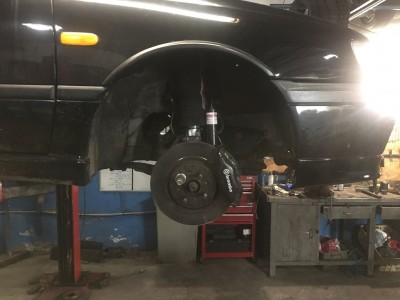

S přicházejícím jarem je tady další update -
nainstalován přední diff Modena, přední stabik Whiteline, uložení řízení taktéž můj oblíbený Whiteline, celohliníkový vodní chladič Mishimoto no a pak taky konečně vyřešeno slabé místo auta - přední brzdy o velikosti brzd lepšího downhillového kola byly nahrazeny čtyřpístky Brembo a kotouči o rozměru 305mm.
Během instalace se zjistilo že si brzdiče ne úplně rozumí s ráfky OZ Superleggera, tudíž bylo nutné nahodit podložky a delší štefty. Naštěstí se vše podařilo velmi operativně a rychle vyřešit, za což vděčím klukům z Jedetoshopu, stejně jako za spoustu výše zmíněných dílů.
