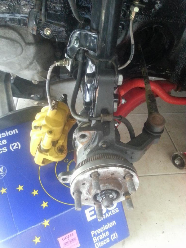

houstik píše:Moc pěkný chlape. Už máš ty brzdy na autě? To mi vyfoť těhlici, díky. Já jsem tam dal dvoupístky z 202 tam je kotouč taky 275, ale 28mm. Ucyhcení třmenu v pohodě pasovalo, ale kotouče jsem musel stočil na zpátky na 255mm. Sice voser, teď jsou brzdy neúnavný. :D
Díky jak DjRaspbymu tak i tobě.Kotouče dorazí až 19. takže si pár dní musím počkat..Určitě budu dělat i fotodokumentaci,takže fotky tady určitě najdeš.Nad brzdama z 202 jsem taky chvíli uvažoval,ale naskytla se možnost mít za levno ty z ST185 tak jsem do toho šel.Jinak jsem ještě špekuloval nad těma deskama od Feroda a nakouknul jen ze zvědavosti do katalogu,ale DS2500 jsou pouze na ST182,ale Jagy má uvedeno na jedetoshopu i pro ST185.Rozměrem by však měly být stejné...

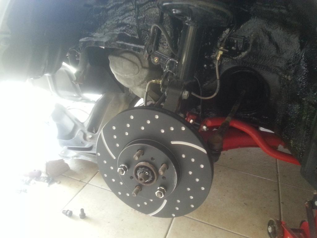

Nesu tedy dříve avizovaný postup v podobě swapu předních brzd.

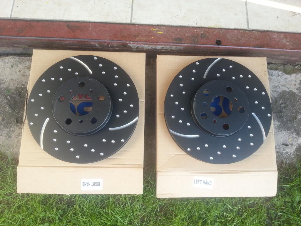

EBC Turbo groove
rozdíl mezi starým 255mm a novým 277mm kotoučem.
Taky dorazily desky Ferodo DS2500

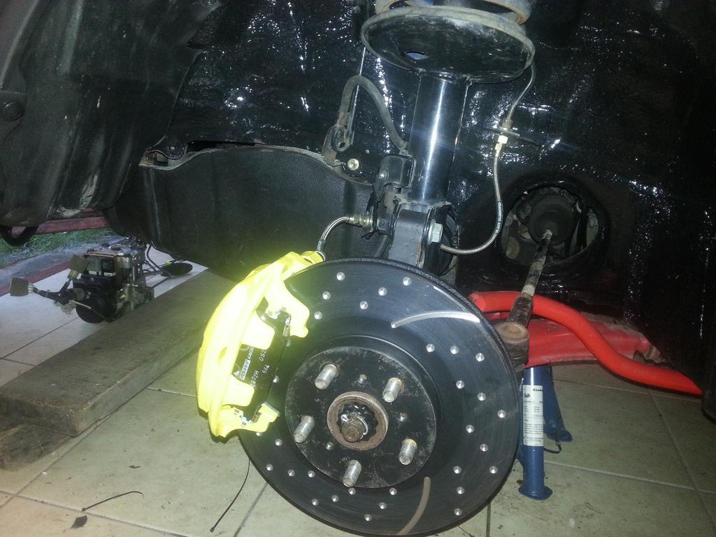

instalace...

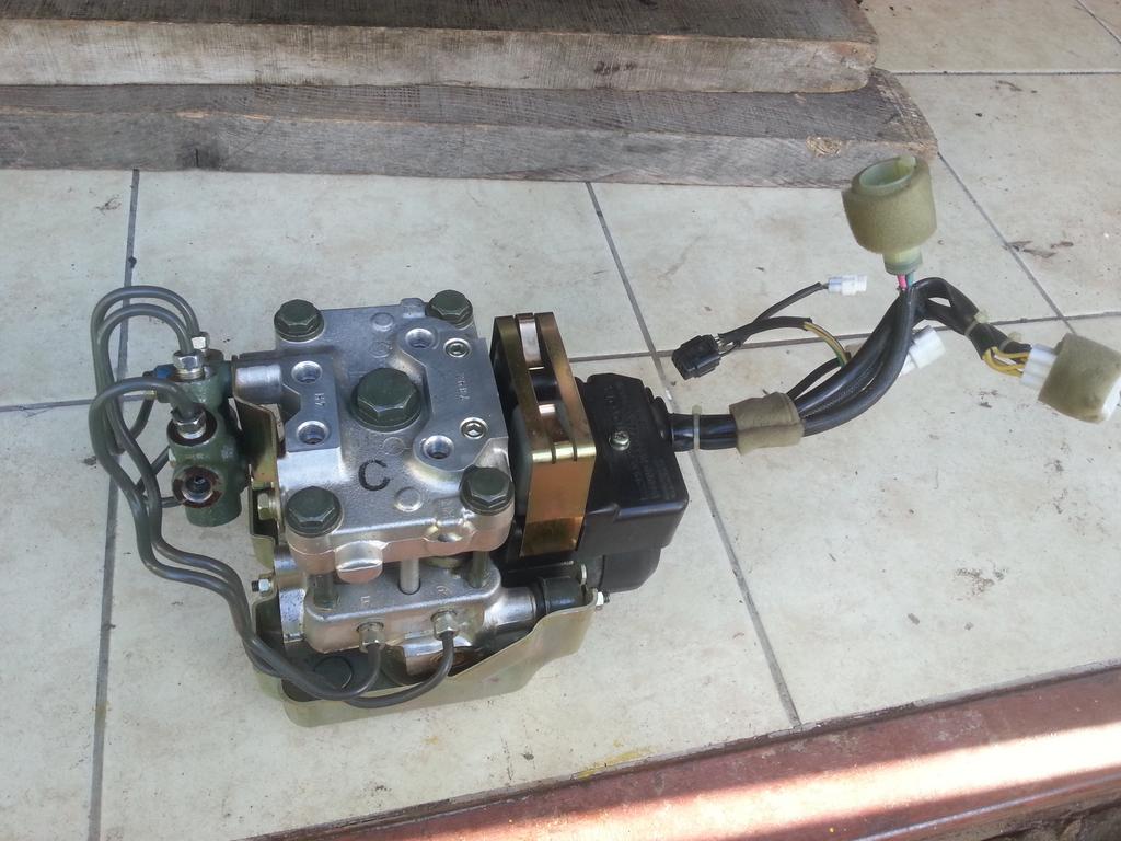

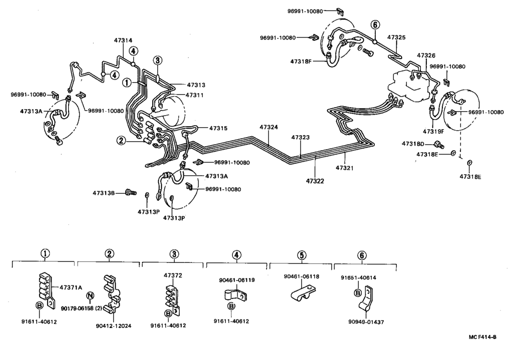

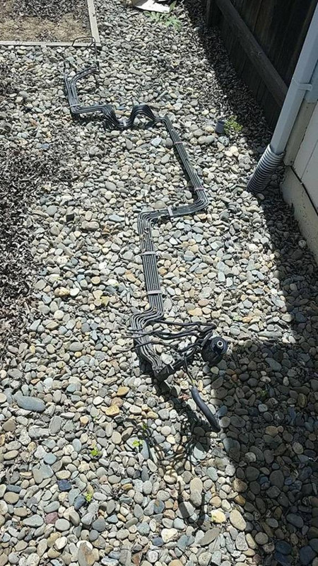

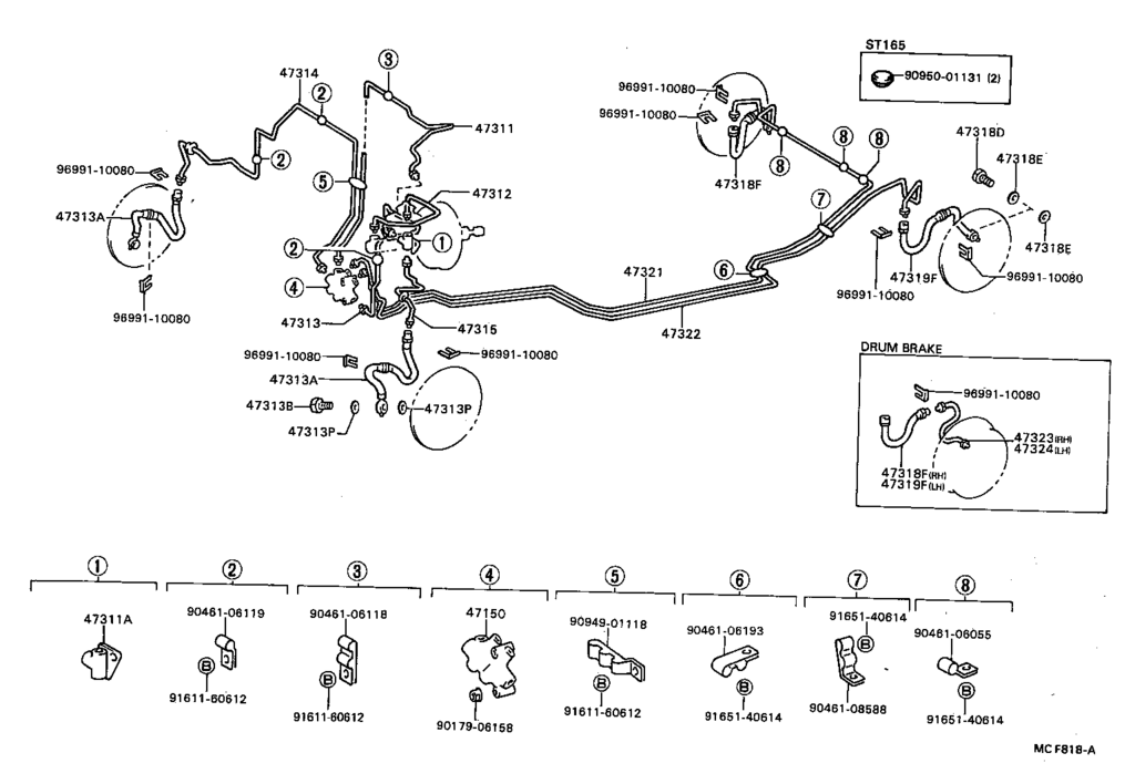

Když už jsem byl v tom pracovním nasazení,tak jsem se zlomil,odložil výjezd a zrušil ABS.Místo něj jsem nainstaloval provizorně 2 T-kusy pro přední a zadní okruh.Proporcionální ventil vrátím až příští rok spolu s novým brzdovým vedením.
jen tak pro představu jak vypadá brzdové potrubí pod autem s ABS uloženým pod zadníma sedačkama :-D :-D k tomu ještě třeba připočíst hlavní palivové potrubí,vrácečku do nádrže a odvětrávání. Celkem 7 trubek pod autem
:twisted: :twisted: :twisted: :twisted:
příští rok tedy udělám klasický rozvod z verze bez ABS

Vídíš a 3000GT má ještě 4 hydraulické hadice na zatáčení zadní nápravy. :)

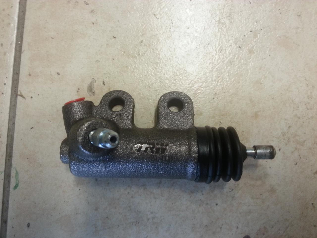

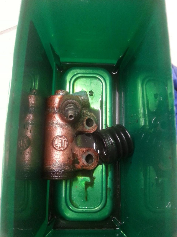

Opět po delší odmlce všechny zdravím.Jak někteří možná postřehli,tak jsem měl nějaké technické problémy se swapem předních brzd což značně oddálilo výjezd a toho času na vyřešení se taky moc nedostávalo :cry: Karta se konečně otočila a mám konečně dost času pokračovat v práci.Prvně bych asi začal těma brzdama.Po všech možných i nemožných pokusech o odvzdušnění se naskytla možnost mít levně další pár třmenů,tak jsem po nich sáhnul a světe div se odvzdušněno bylo asi tak za 15 minut :-D Staré třmeny jsem zatím nerozebíral,takže si to překvapení ze kterého jsem zestárnul asi o 10 let :-D nechám až nebude do čeho píchnout...před zahájením sezóny se udělala STK a přijednom jsem nechal zapsat disky TTE do velkého TP.Výjezd nebyl úplně dle mých představ.Delší odstávka se po cca 200km projevila na pomocném spojkovém válci,který mi při projížďce vycabral všechnu brzdovku pod auto a celou cestu domů jsem nuceně trénoval meziplyny :-D Jelikož jsem nesehnal válec Aisin,tak TRW za pár dukátů musel s mírnou úpravou stačit a zatím vše vypadá,že je v naprostém pořádku.
Starý válec byla jen černá brzdovka a kousky nějaké hmoty neznámého původu

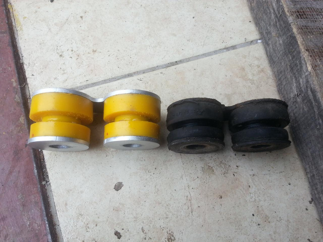

Od loňského léta se mi doma válel druhý silentblok příčky pod motorem,tak se konečně dostalo i na něj...
