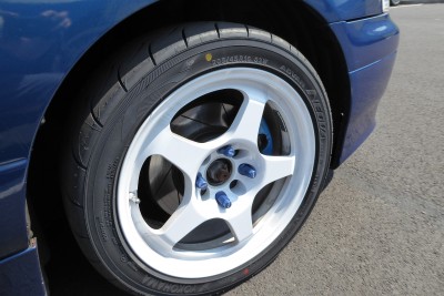

Vizáž je parádní na obou sadách kol
Hobby: ALMERA N15 GTi SR20DE
Re: tomyx - Nissan Primera (P11) GT "wannabe"
hlada:

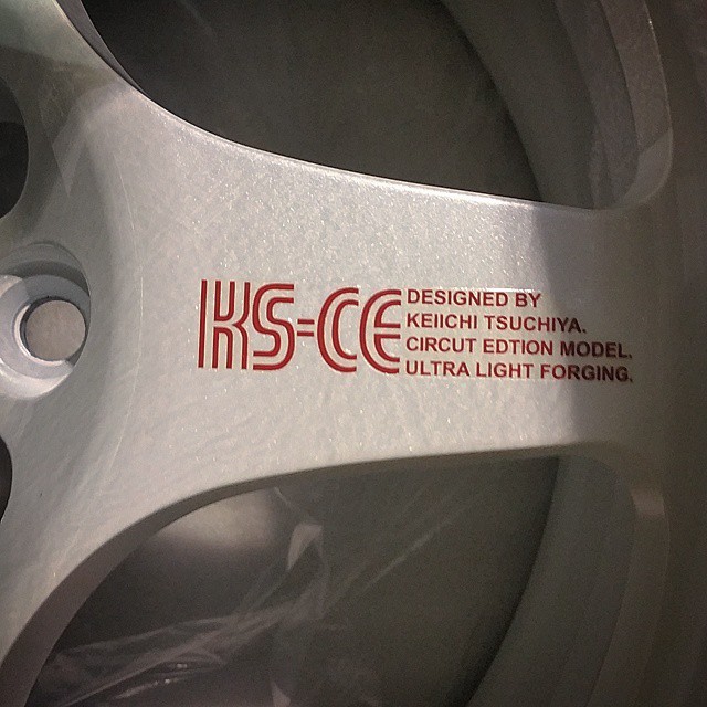

Díky, pochvala potěší. Aspoň vidím, že nejsem sám "postižený"
Na začátku roku jsem si řekl, že si nepořídím jedny pořádné nové kola z japonska (ENKEI RPF1), ale raději jedny nové ale "levnější" z UK na daily a jedny staré z JPN na okruh. Sumasumárum společně s pneu za cenu swapu VE
Nebylo to úplně racionální rozhodnutí, ale žijeme jen jednou a dokud to jde....

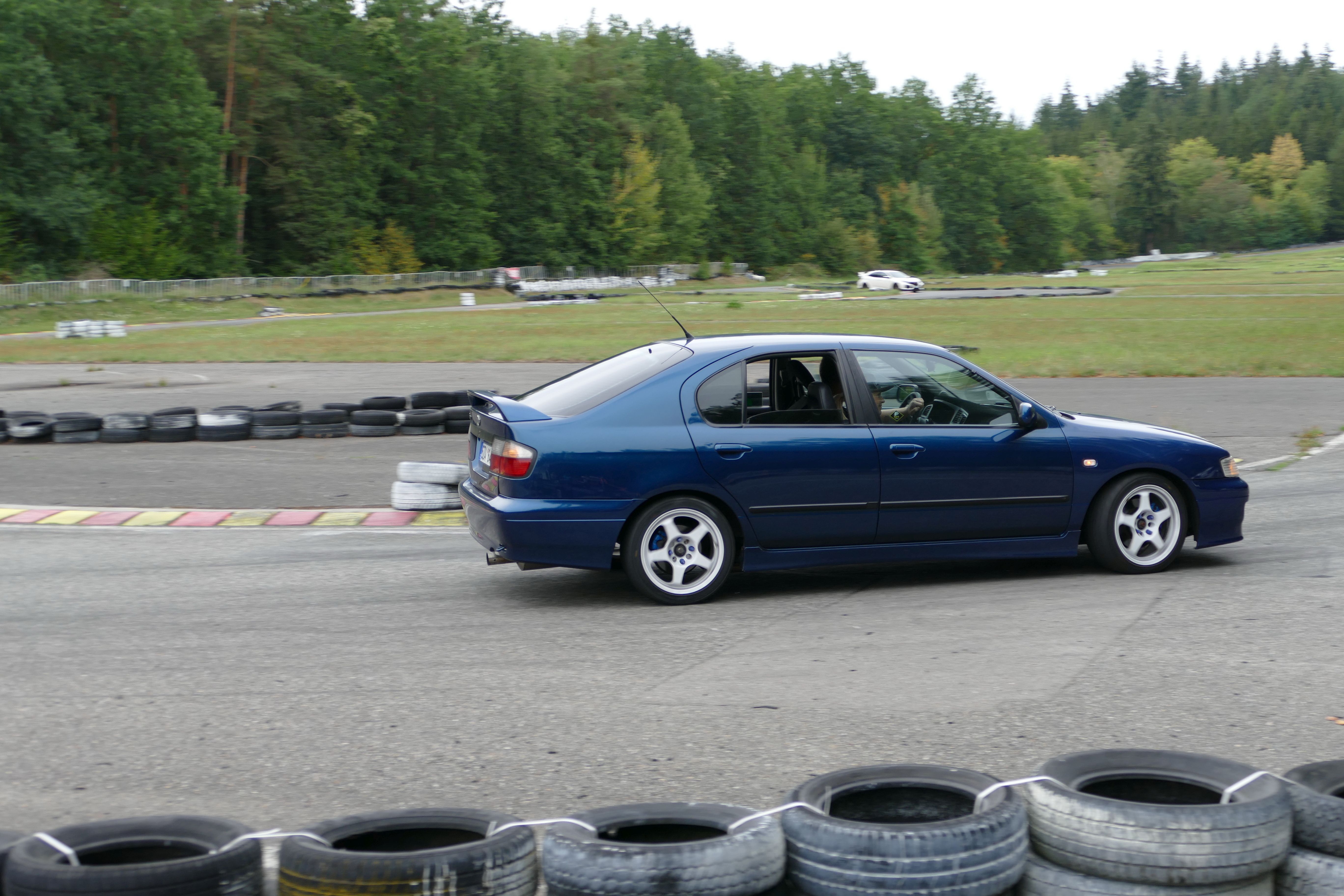

Krátký refresh.
Konečně jsem se tento rok dočkal a vyrazil jsem poprvé na zkušenou do Mostu 9.8..
Bohužel jsem si nezkušeně myslel, že dorazím po obědě a zkusím jednu až dvě 25 minutovky, ale celý den byl už dávno zadaný.
Zachránily mě challenge jízdy od 16:30. Vzhledem k horku (35°C vzduch, cca 50°C trať), jsem si nemohl dovolit jet ostře víc jak 1,5-2 kola z každého stintu. 135°C
na oleji byla jasná stopka. Do budoucna se nad řešením budu muset zamyslet.
Zásadní informace pro mě jsou, že Primera nemá ráda vedro 30+, že AD08R fungují úplně skvěle a že nemám sakra rád helmu
Až bude teplota max 20, zkusím to znova, oproti rychlostem dosahovaných v Mýtě, Sosně nebo v Písku je to v Mostě téměř dvojnásobek. Pár zákrut chtělo jet "na srdce" a na to jsem první den neměl. Uvidíme příště.

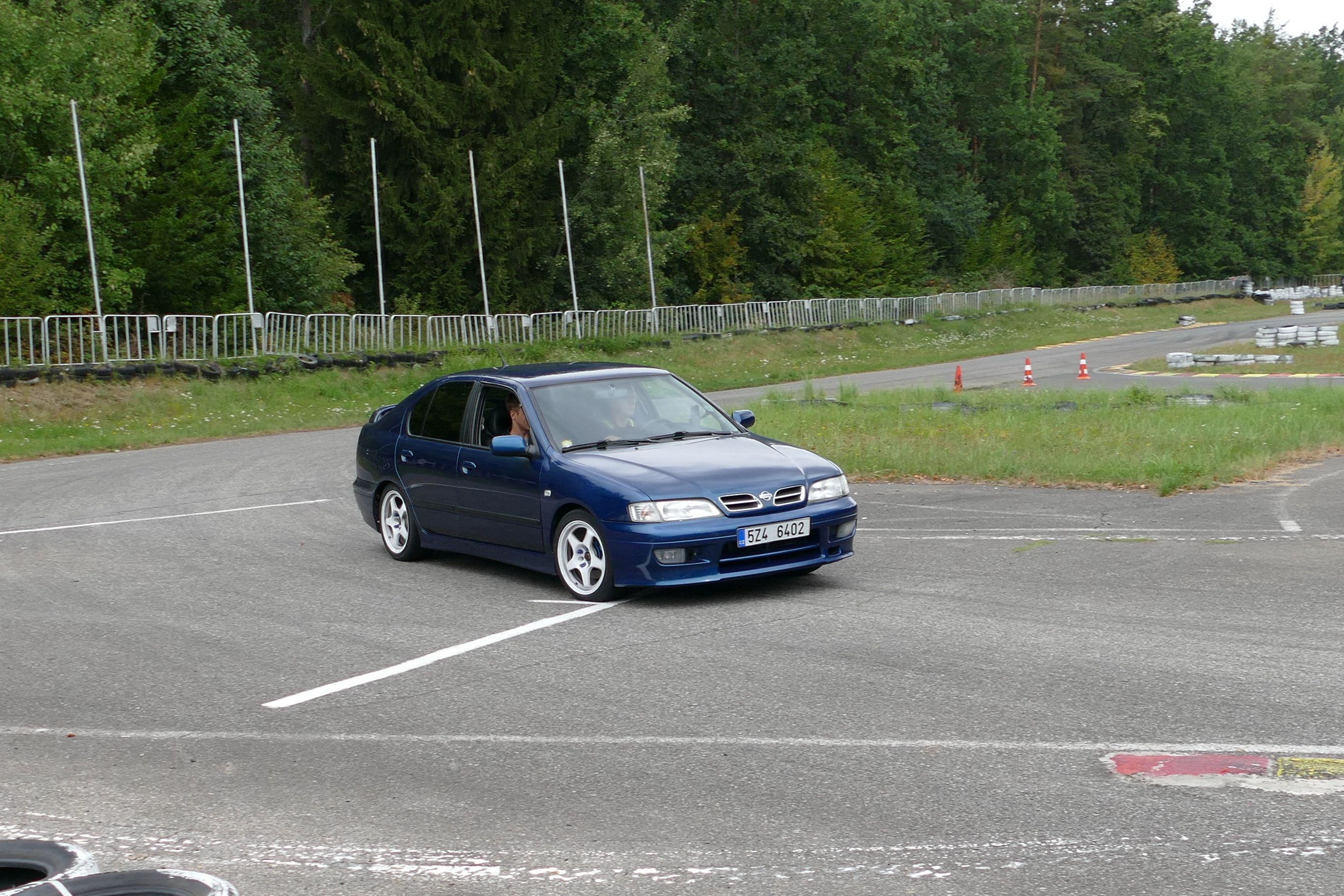

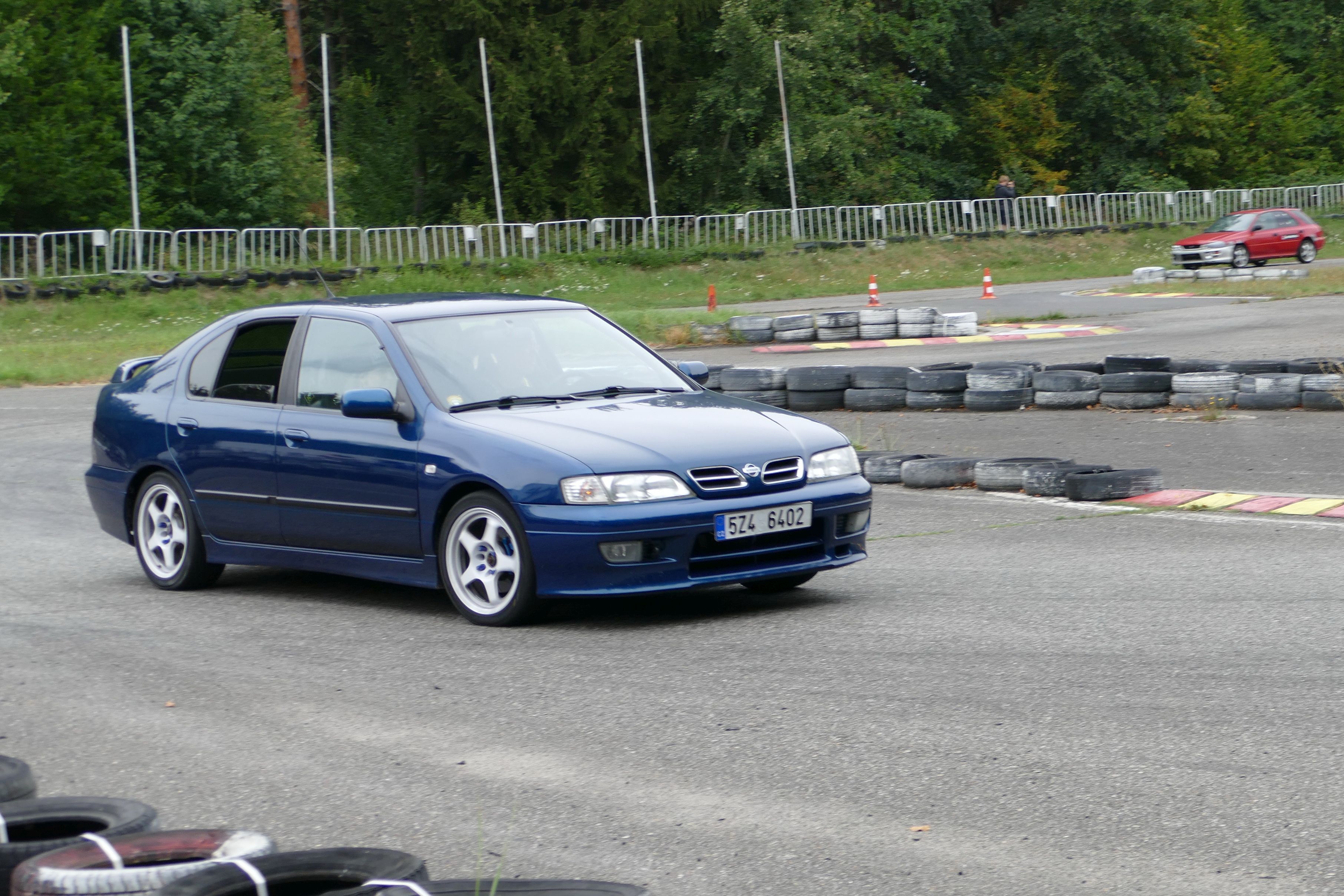

První celodenní testování kondice Primery a zabedněnost řidiče za mnou. Monte Písek 25.8. byla letošním prvním pořádným testem železa a díky nějakým 7 jízdám jsem se alespoň pocitově přiblížil tomu, kde jsem končil rok 2017.
Celá akce pro mě začala "humorně", hned ze začátku při přehazování kol jsem místo kontroly rotace zaníceně debatoval s Benym a tak jsem si práci s heverem a klíčem 19 střihl po 30 minutách znova
Trať v Písku mi opravdu pomohla uvědomit si, že ruce jsou pomalé. Třetí jízdu už jsem volantit a navíc jsem začal trefovat zapojení prvního rychlostního stupně do hry
Díky Tofoji
Rezervy jsou velké, ale radost z toho jak Primera funguje je stále větší, obzvlášť občasné hození Primery do zatáčky bokem
Jen vím, že příště nepodcením přípravu auta před trackdayem, nikdo neměl za autem takovou hromadu bordelu jako já. Na druhou stranu hever a pumpu si půjčilo za celý den asi 5 lidí
Celý den jsem si snažil především užít, abych vnitřně dohnal celoroční půst. Bohužel proto nemám ani žádnou fotku. Třeba pomůže někdo z přítomných, co Evouši?
Pokud vše půjde, tak další den s rohlíkem na hubě snad Autíčkářské Mýto 16.9., tak co Beny a Kulisaci? Jdete do toho zase?

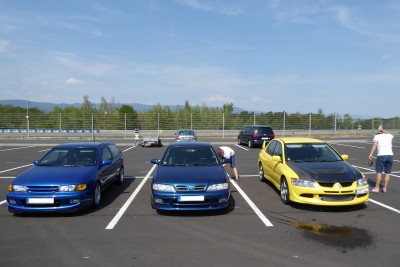

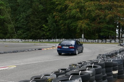

Jo kluci, ty primerky tam jezdily moc dobře.
Babička Celica ST162
tebe mám víckrát než kolegu
Subaru Impreza 2,0R, MY07

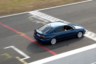

LadaF: Díky za akční fota! To vínové lego na akci, to bylo tvoje?
houstik: Takže ta rychlá starší červená celda tos byl ty? Náklony vypadaly větší, ale jak zaklekla, držela pěkně. Byla to radost se na ten starej japonskej plech koukat
No jo, ty 30 let starý pružiny už nejsou moc vitální. Bude to chtít novej podvozek

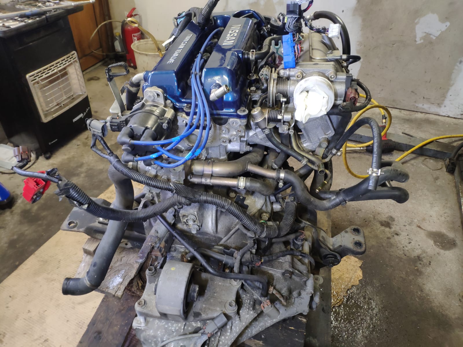

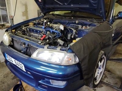

Zimní spánek ukončen, Primera konečně má to co měla mít už dávno
(setup a detaily v setupu na první straně)
SR20VE
SR16VE N1 vačky
vodní pumpa sr16ve
palivová pumpa STI/WRX
zesílené ventilové pružiny (rev 8800)
naladěno (by Tofoj + Svobda)
samosvor torsen (mFactory)
stálý převod (mFactory)
wideband lambda (budík AEM)
Nyní v řešení omotávka svodů termopáskou + chladič oleje hpi + nový nerez koncový tlumič.
fotky ze zimního servisu 2018-2019, 1. část

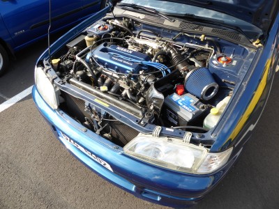

fotky ze zimního servisu 2018-2019, 2. část
SR20DE out of the game
s modrým ventildeklem (oem barva BT3) a nájezdem 163tkm včetně gt vaček nebo zakladních 96kw bude na prodej

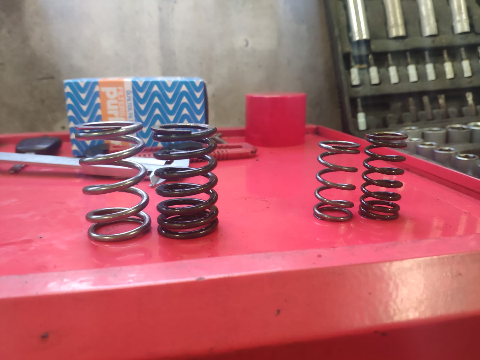

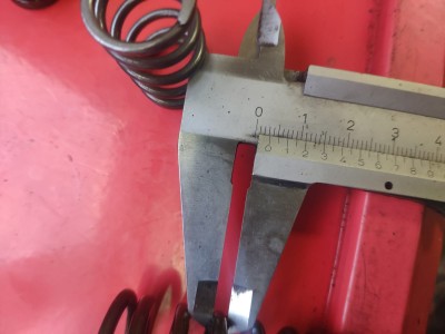

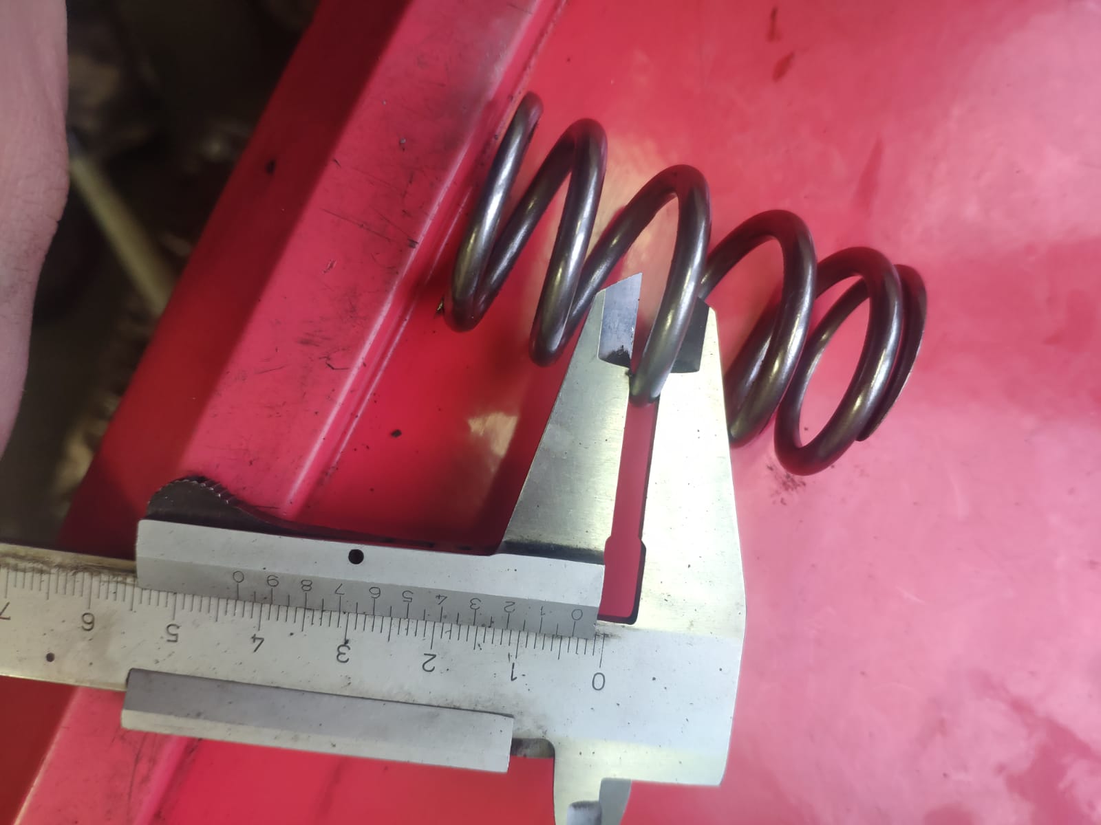

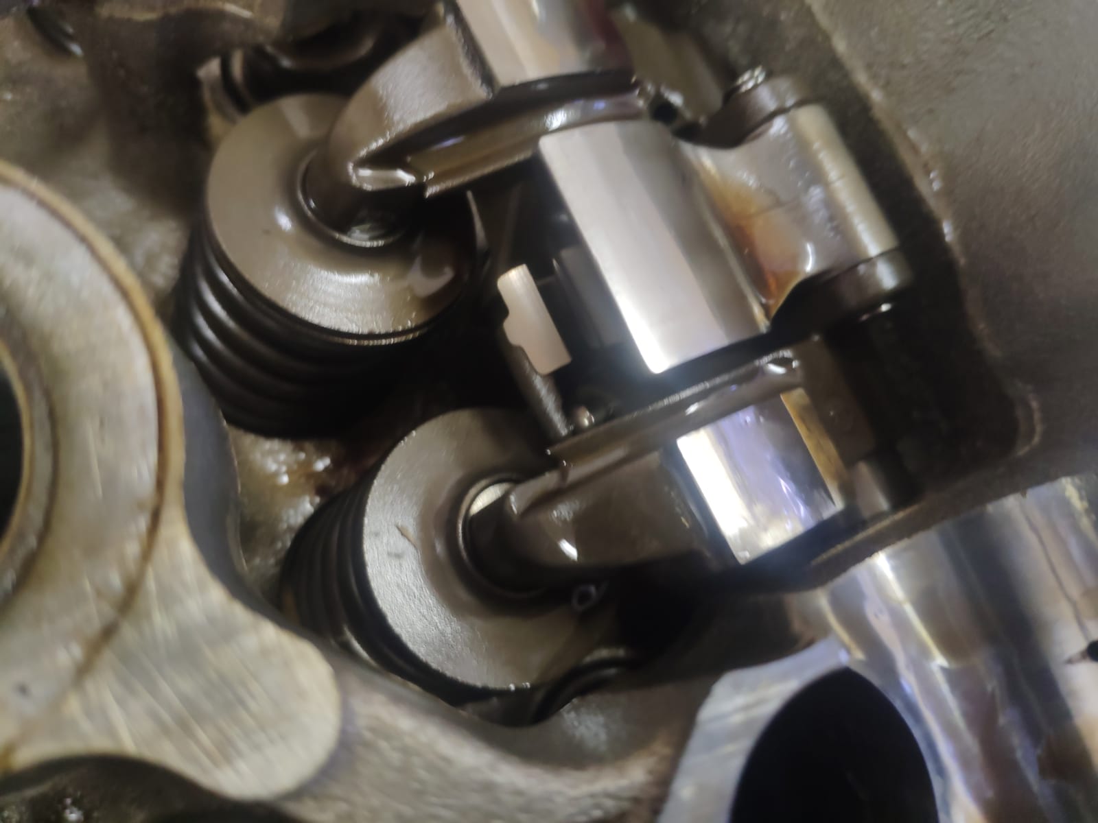

fotky ze zimního servisu 2018-2019, 3. část
zesílené ventilové pružiny pro možnost bezpečného navýšení otáček (8800) pro efektivnější využití N1 vaček
