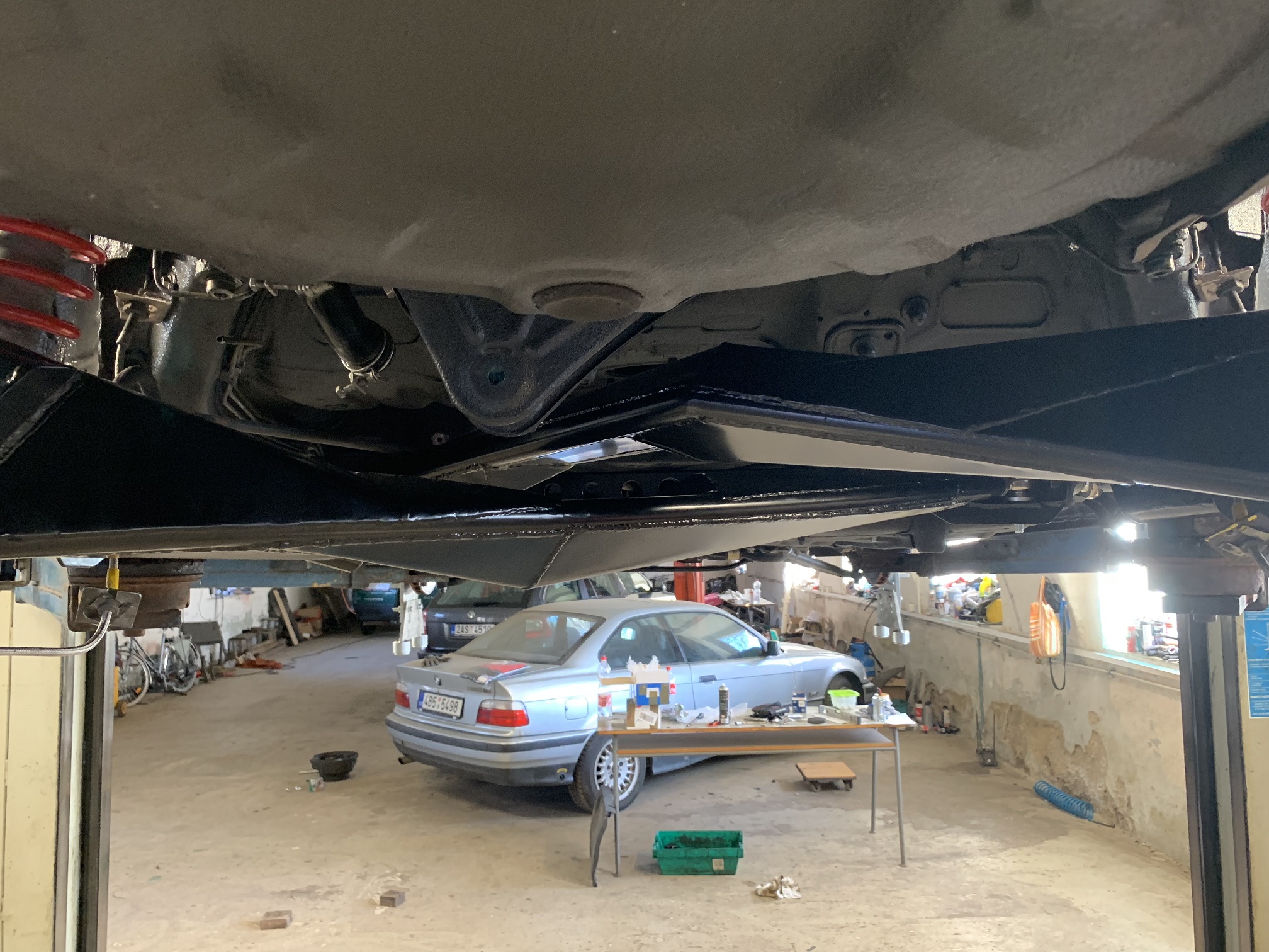

Příspěvek od Almeragt » 02 lis 2018, 10:32
opat nejaky update. od Augusta opatovne pracujeme na napravach. Moje tusenie, ze zadna naprava nefunguje sa potvrdilo pri testoch v Profi Performance, ktorých mi odporucil Jagy.
Robil sa test kinematiky a aj pevnostna analyza. Vsetko vyslo uplne na prd - pani ktori napravu robili v SD SPORT a ktori sa tvaria, ze vyvijaju diely pre motorsport /medzi nimi su ich zákazníkmi aj zavodne timy co jazdia majstrovstva CZ v Rally, co nechapem/ to cele pokazili... Takze cela zadna naprava sla na smetisko, s výnimkou tehlic ktore vyrobili + vlacne ramena. Tie sme vsak tiez museli upravit, lebo po vyrobeni novych ramien, sa vlecne ramena stale ohybali a nepresli pevnostnou analýzou...
Profi Performance teda vyvinulo uplne nove ramena, napravnicu, upravili sa vlecne ramena. Teraz je to naprava, aka sa pouzivala vo WRC na vozidlách starsej specifikacie.
1.upevnění na místo původního zavěšení ,2. řada kinematických výhod (např. nulová změna sbíhavosti v celém průběhu zdvihu), 3.snadné nastavení odklonu a sbíhavosti,4.nevýhoda je prostorová náročnost
Niekolko krat sa robil nasledne kinameticky test aj pevnostna analyza a vsetko funguje, ako ma. V nasledujúcom obdobi este spravime predok a hadam bude pokoj...

Mato tak tato naprava vyzera podla mna uz od pohladu lepsie prepracovana ako ta predchadzajuca.
