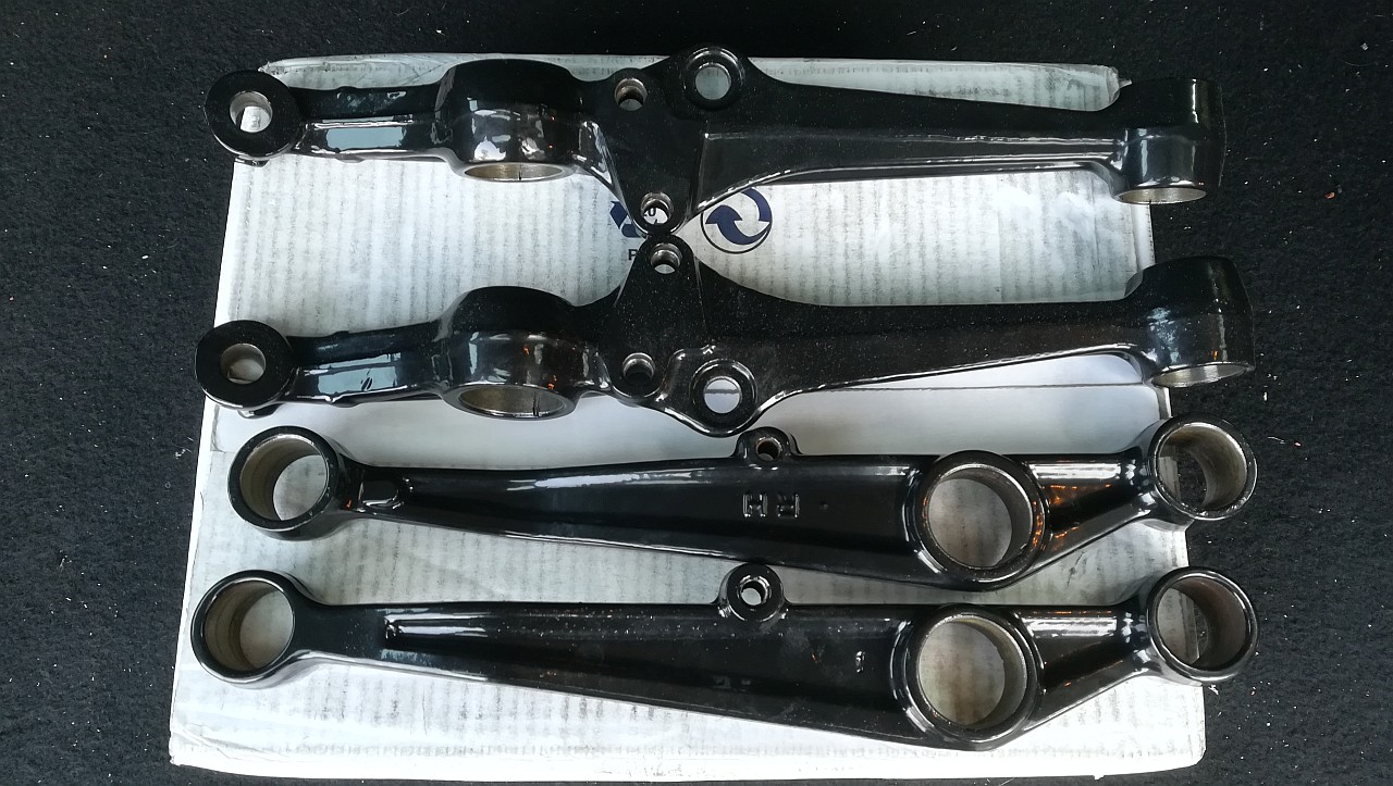

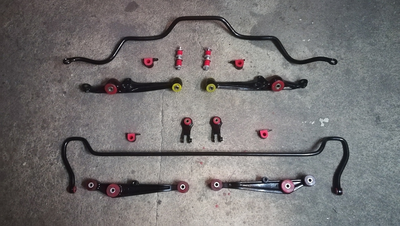

Dneska sem vyzvednul spodní příčný ramena z lakovny a chtěl sem se zeptat, jestli někomu nezbylo doma pár pytlíků vazelíny od Energy Suspension silentů (viz foto), který by byl ochotný prodat. Potřeboval bych je pro reinstalaci PU silentů do ramen.
Re: LJay - Honda CRX ED9
Příspěvek od LJay » 12 zář 2018, 19:12
Stabiky už jsou taky doma z lakovny. Ještě k nim musím sehnat PU silenty a pak hned půjdou společně s ramenama na auto.

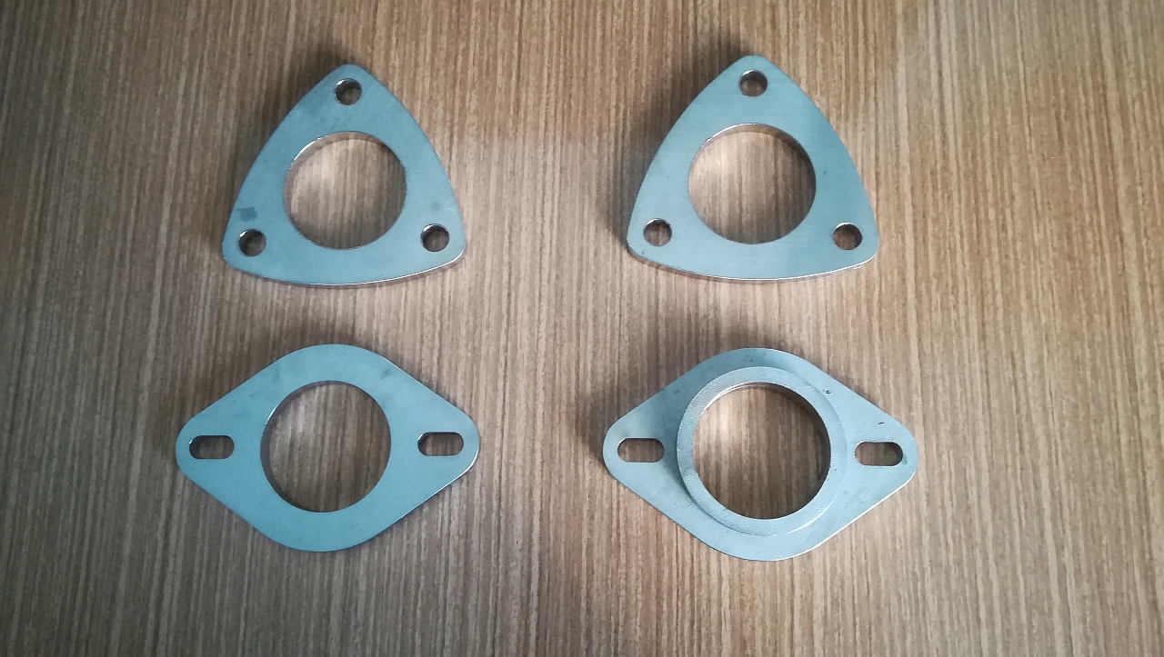

Taky sem si nechal vypálit nerez příruby výfuku. Navrhnul sem je rozměrově kompatibilní s tesněním a kloubouvou přírubou od Tegiwa a jak bude čas, tak se pustím do výroby středovýho dílu výfukovýho potrubí (včetně katu). Průměr potrubí bude 2". Podle výpočtů by to mělo mít dostatečný průtok pro cca. 160hp, což bude pro moje potřeby tak akorát.

Příspěvek od LJay » 23 říj 2018, 07:23

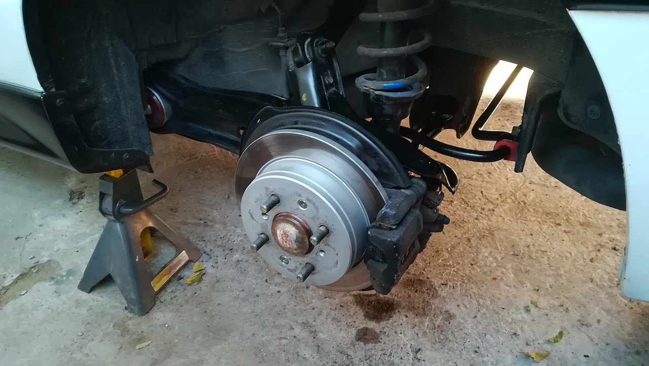

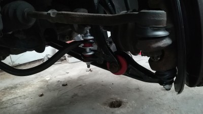

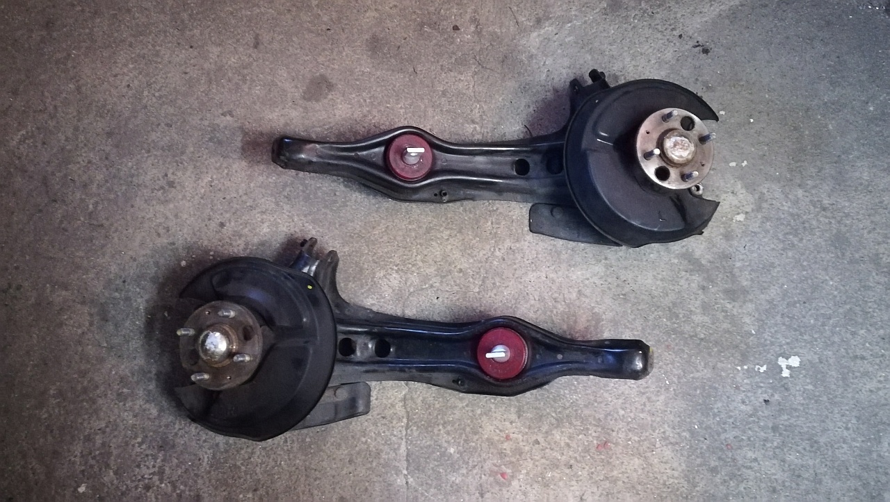

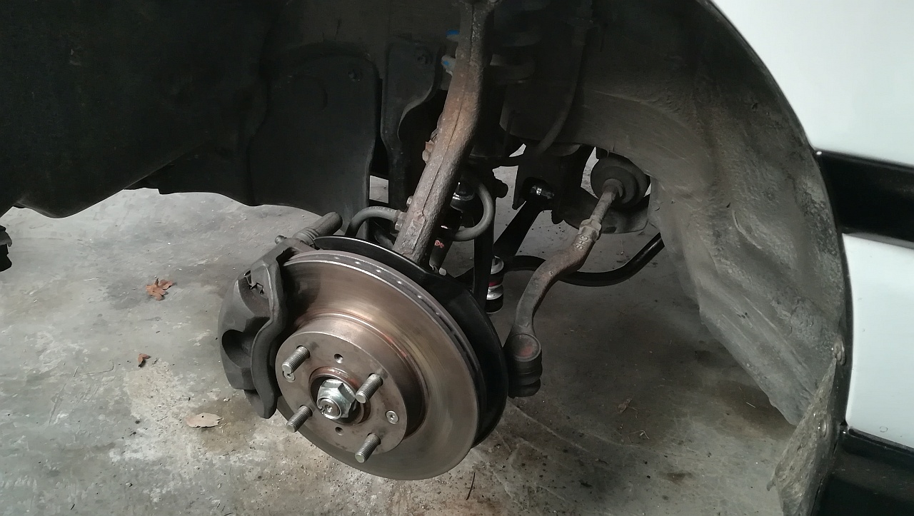

Tak ramena a stabíky jsou konečně na autě. Vzal sem to jako komplet údržbu podvozku a brzd, takže to trochu trvalo.
Příspěvek od LJay » 23 říj 2018, 07:25
Zbytek fotek podvozku + jedna z projížďky.
