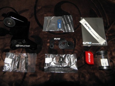

Dneska jsem si byl v Preza na Celním úřadě vyzvednout balík ze zámoří s pár vylepšeníma na MPS (a jedním na druhou M6) od SURE Motorsports.
Konkrétně jde o:
- Přední držák zadního diferenciálu (Na sériovém držáku mi začaly praskat šrouby v difu a ten SURE má o 2 kotvící body víc které zabraňují namáhání šroubů na ohyb)

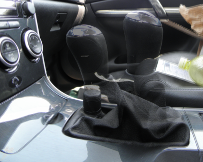

- Zkrácení řazení + odlehčené protizávaží řazení (dráhy řadící páky by se měly zkrátit asi o 35%)
- BSD kit na závodní šestku ( záslepka olejového kanálu po odstranění vyvažovacích hřídelí)
PS: příhoda pro zasmání: Celník u rentgenu (asi pod vlivem nějakých neznámých látek z jiných zásilek) na balík napsal že jsou v něm "oděvy" Pořád nějak nemůžu přijít na to jak si to mám na sebe oblíct

Re: MAZDY MPS - general
Zkrácení řazení sem dneska hned nahodil na auto a rozdíl oproti serii je fakt značnej
Jednak je pohyb mnohem kratší a pak je taky mnohem víc cejtit mechanický zapadnutí rychlosti.
