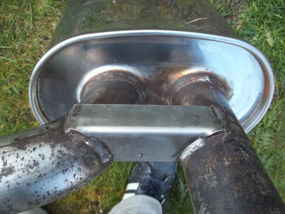

Příspěvek od TRD » 15 říj 2016, 16:46

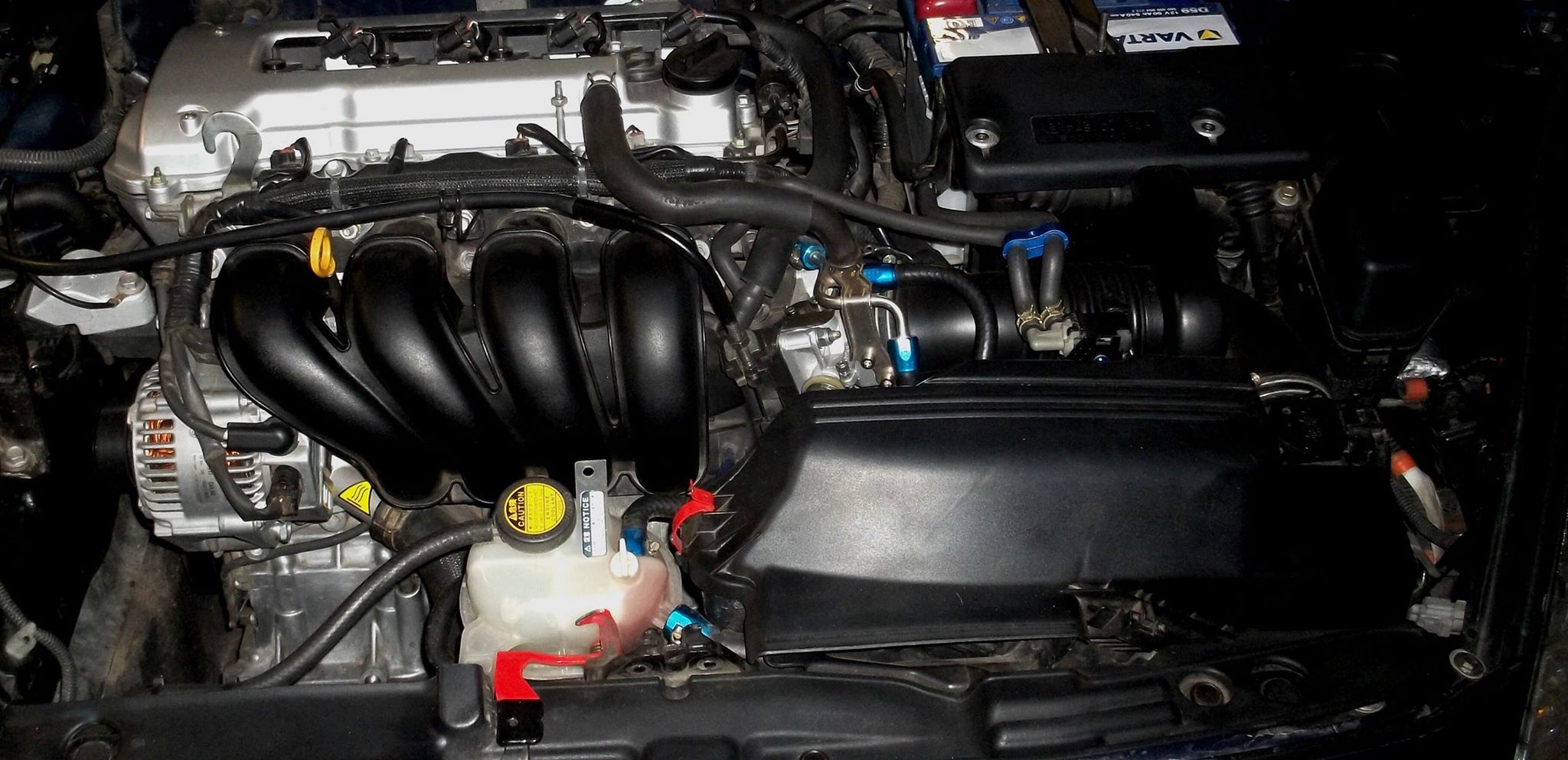

To je ta díra do pekel

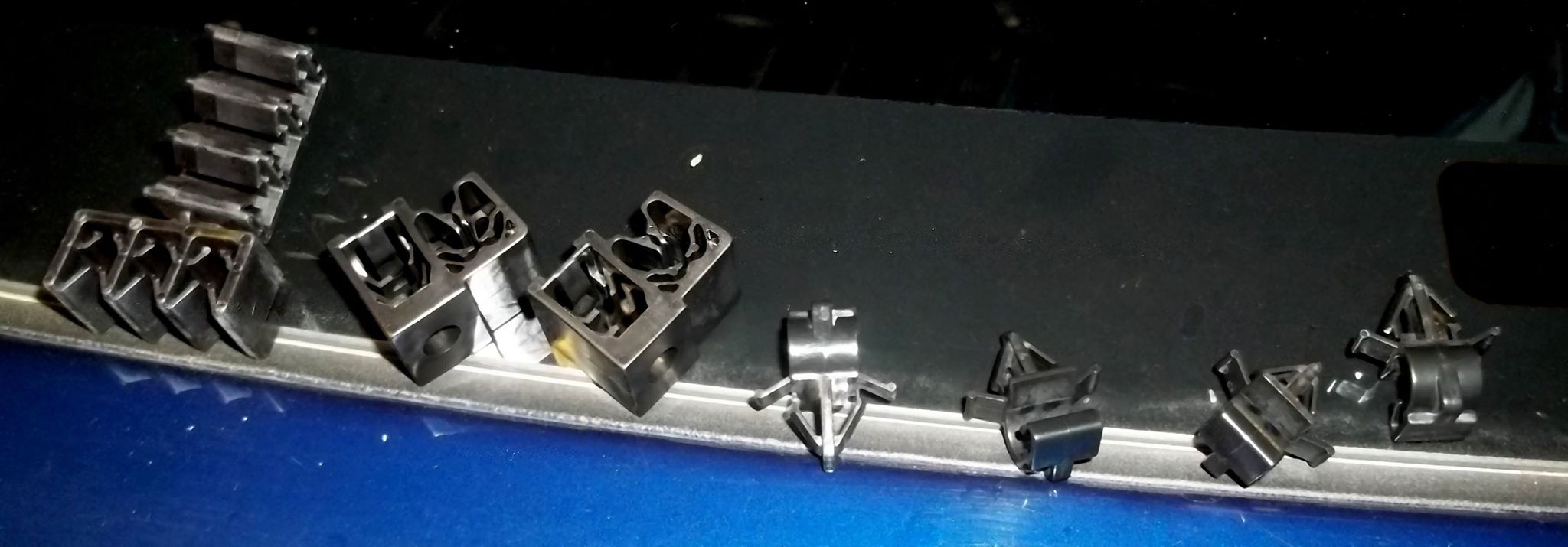

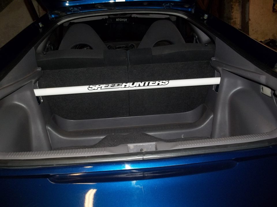

Nějakej bordel na příští rok až budu dodělávat podvozek

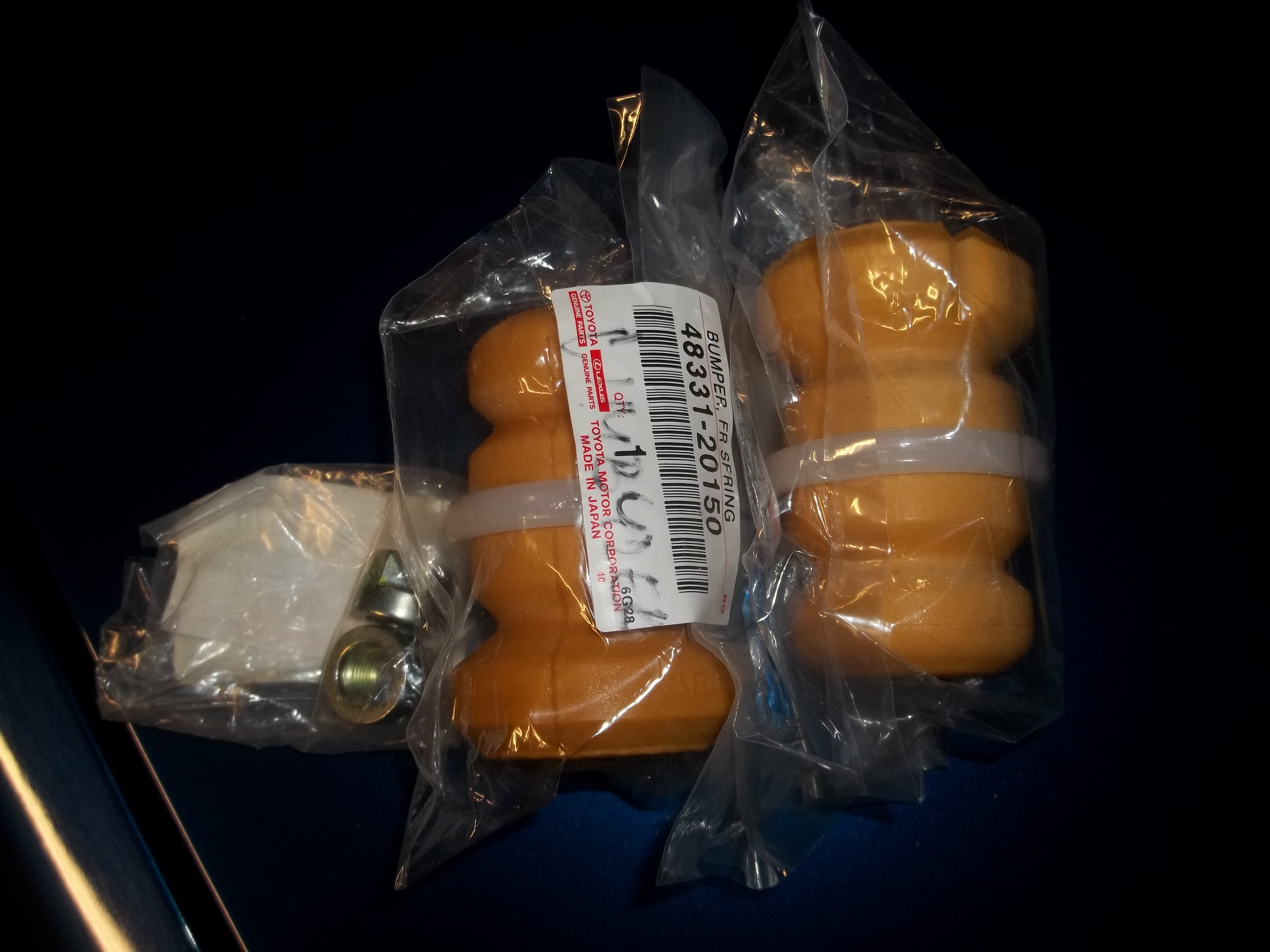

A tady další díl na podvozek...dorazy na tlumiče TOYOTA

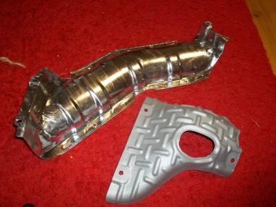

Příspěvek od TRD » 26 lis 2016, 14:36

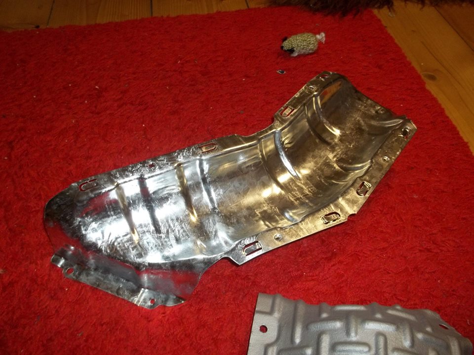

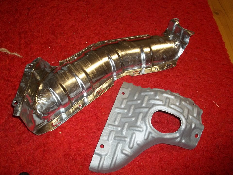

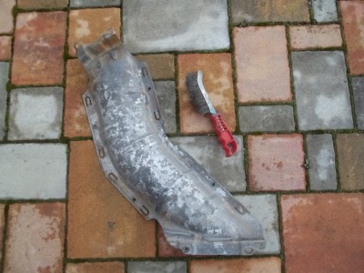

Kryt na výfuk pod nádrží jsem nechal pozinkovat. To samé ten spodní kryt na svody...jen je ještě přes ten zinek natřený vypalovací barvou, tak je matnej. Postupně seženu všechny a až to bude komplet, vyměním najednou.

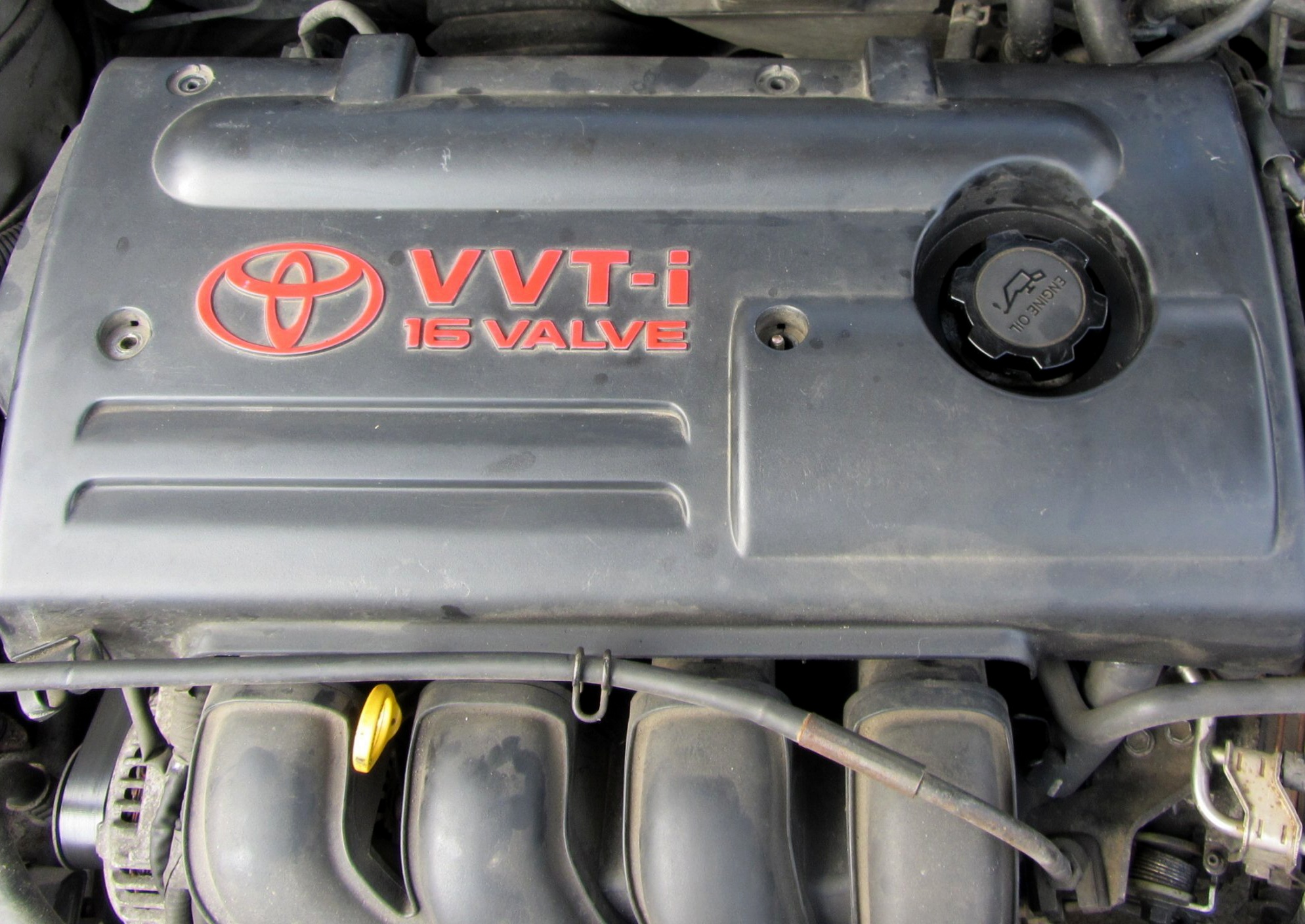

Další věc odtuzená. Víko ventilů kovové a další věci v orig. barvě. uf, konečně je odtuzeno i pod kapotou :D
Přední třmeny už taky v normálu

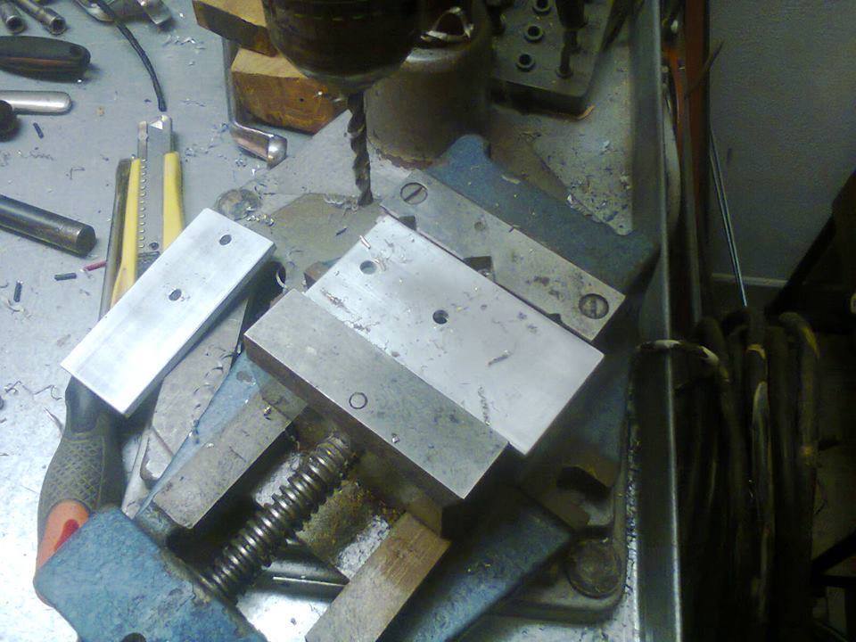

Příspěvek od TRD » 23 dub 2017, 11:03

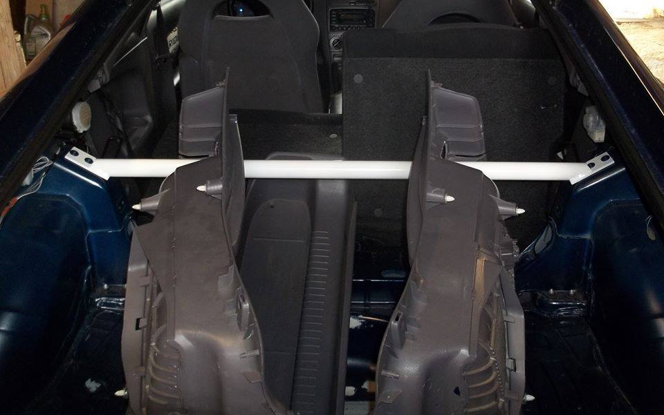

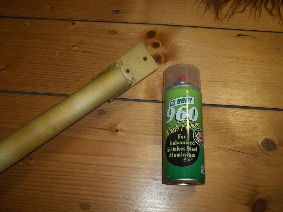

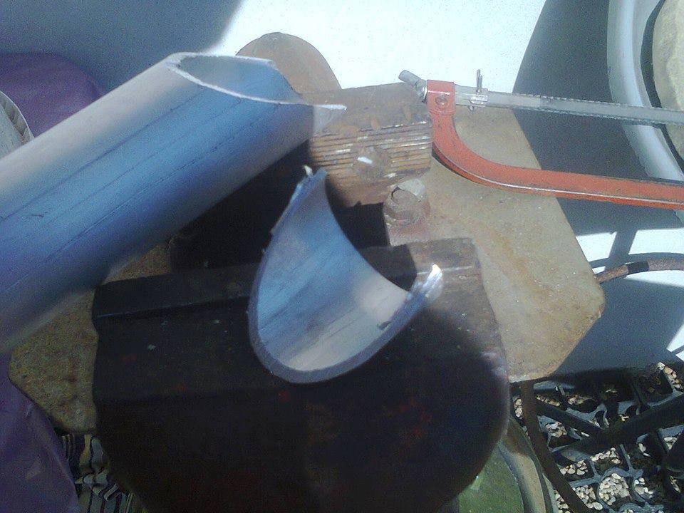

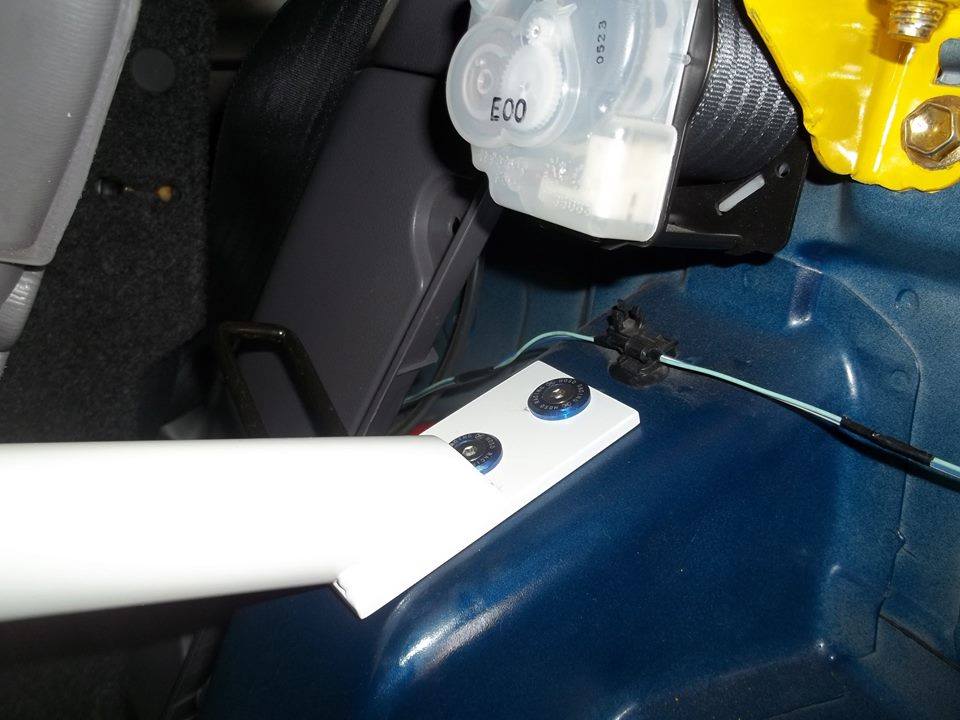

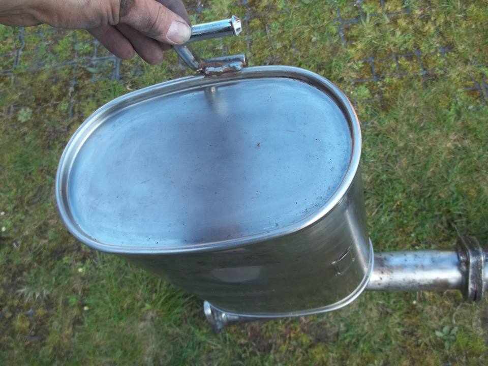

Vlastní tvotba...
TOYOTA CELICA ZZT230VVT-i
TRD
Příspěvek od TRD » 23 dub 2017, 11:06
TRD

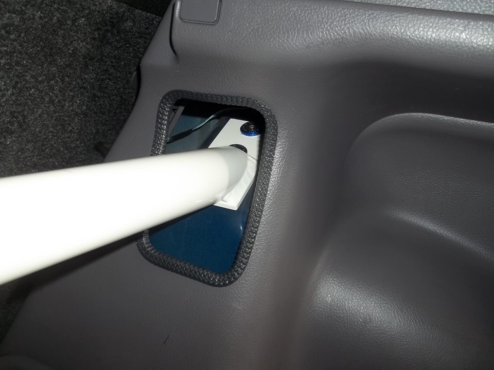

Příspěvek od DjRaspby » 23 dub 2017, 11:49
Zdá se mi to nebo tvé auto zase bude mít interiér? :-D
TRD
Příspěvek od TRD » 29 dub 2017, 20:57
DjRaspby píše:Zdá se mi to nebo tvé auto zase bude mít interiér? :-D
Jo, jo, už ho zase má. A asi ho tam nechám. Zjistil jsem, že to auto lépe sedí. Jak byla moc odlehčená prdel nějak to uskakovalo a nebo ukluzovalo. Je pravda, že auto je vzadu docela nakoplé, a takhle to bylo o hodně více.
Myslím že oem rozložení váhy je 65 na 35 a takhle to bylo asi převážené dopředu jako prase. Takže nějaké kila jsou zpět. Už to není tak radikální, ale je dole tak cca do 30 kg možná kolem 40kg. A hlavně né už tolik váhy zezadu. zepředu ubrala hodně klima, chladič klimy. Ještě přemýšlím o baterce....nějakou malou lehkou závodní, tam je taky pár kg úspora...ale to teď hlavně kvůli rozložení váhy.
Jinak teda, je pravda, že zatáčky řežu teď víc a tolik se nebojim a ni nemam potit, že by ta prdel někam šla. Tak sand... :)

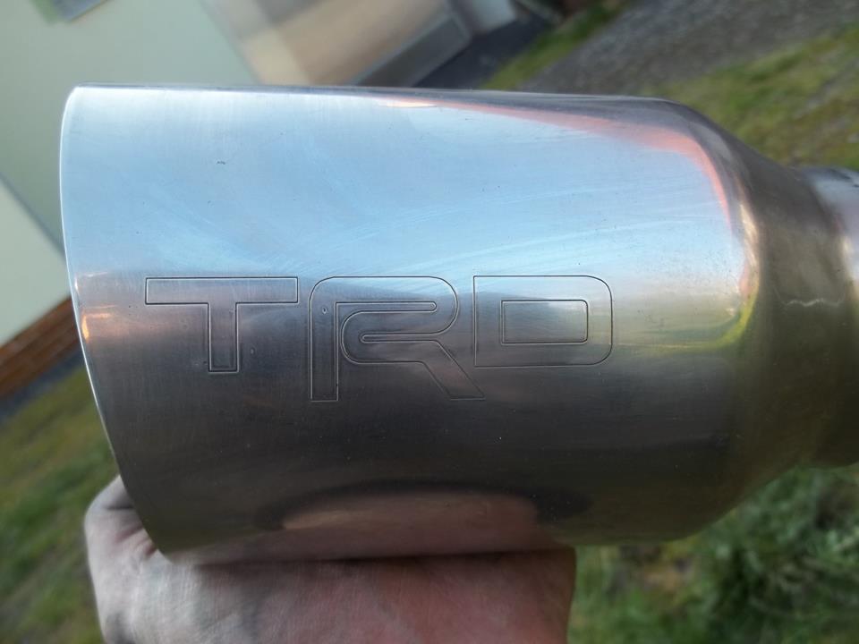

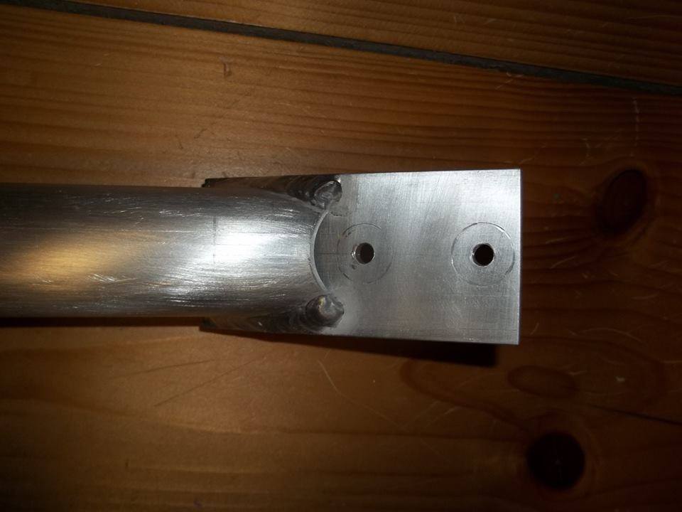

Úplnou náhodou se mi dostal do ruky tlumič TRD. Za směšnou částku.
Nepřemýšlel jsem ani minutu.
Byl docela v pěkném stavu.

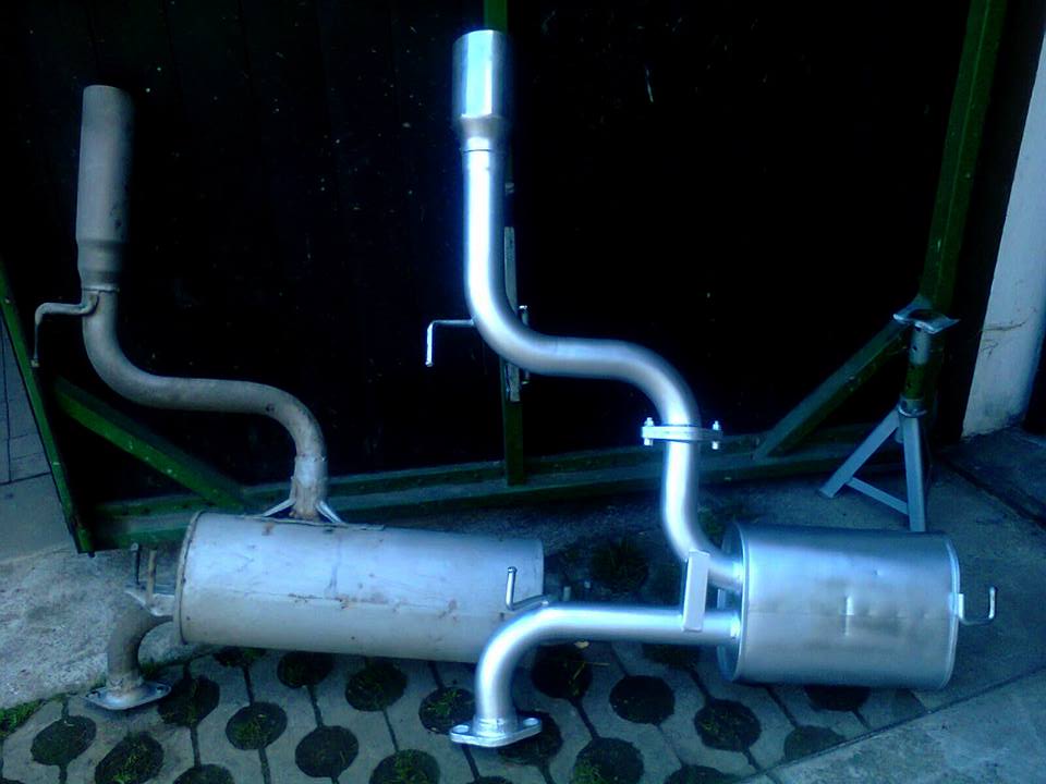

Příspěvek od TRD » 08 kvě 2017, 00:37
Porovnání vs oem

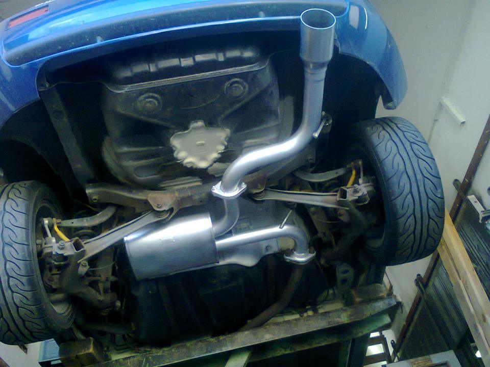

Příspěvek od TRD » 25 bře 2018, 00:22
Zbytek potrubí. Myslím že TRD nedělá. Jinak autě konečně vyměněna přední náprava. Tlumiče Kyb exel G, Toyota čepy ramen, meyle tyčky stabíku, blueprint čepy řízení, nové podložky pod pružiny Toyota, prachovky tlumíčů druhovýroba, Toyota dorazy tlumíčů.

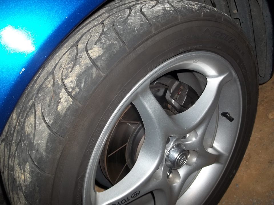

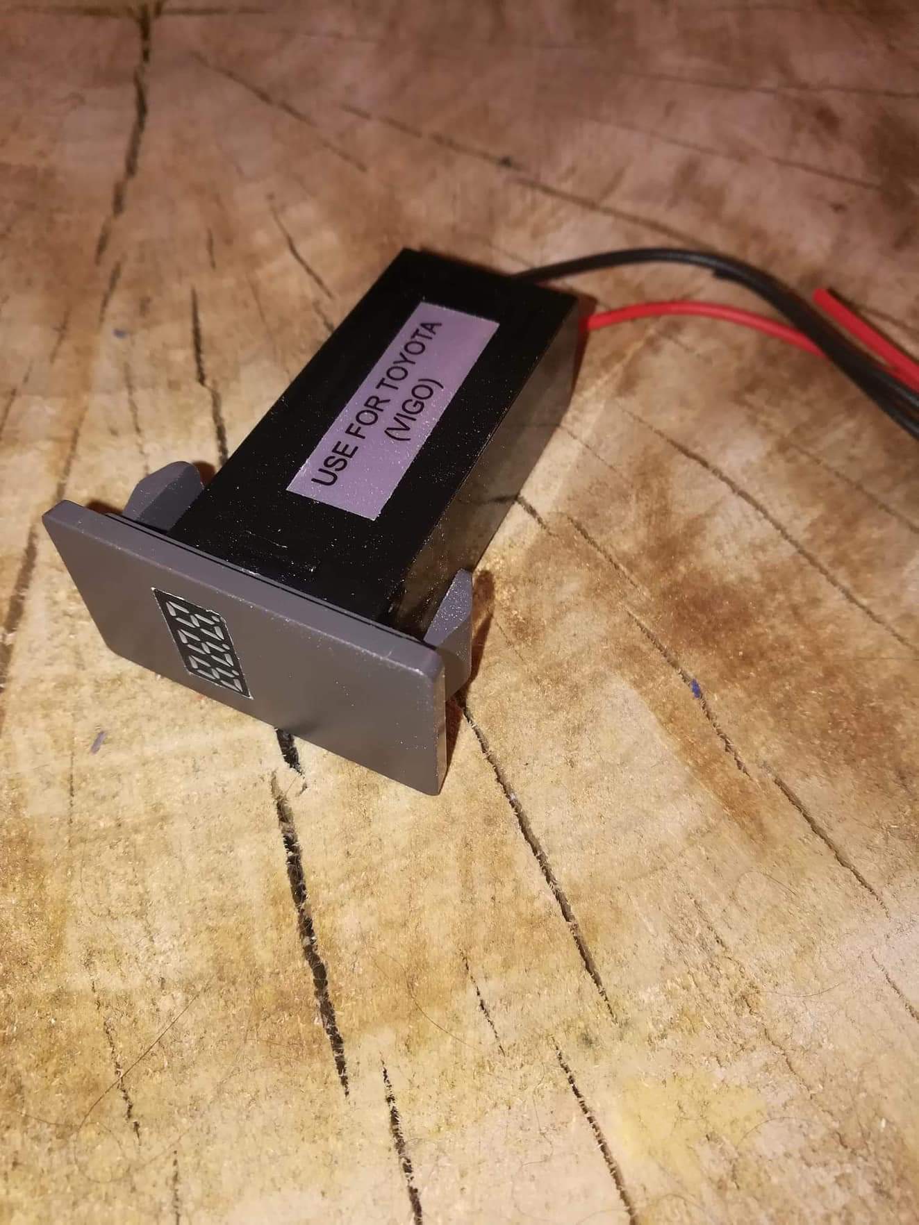

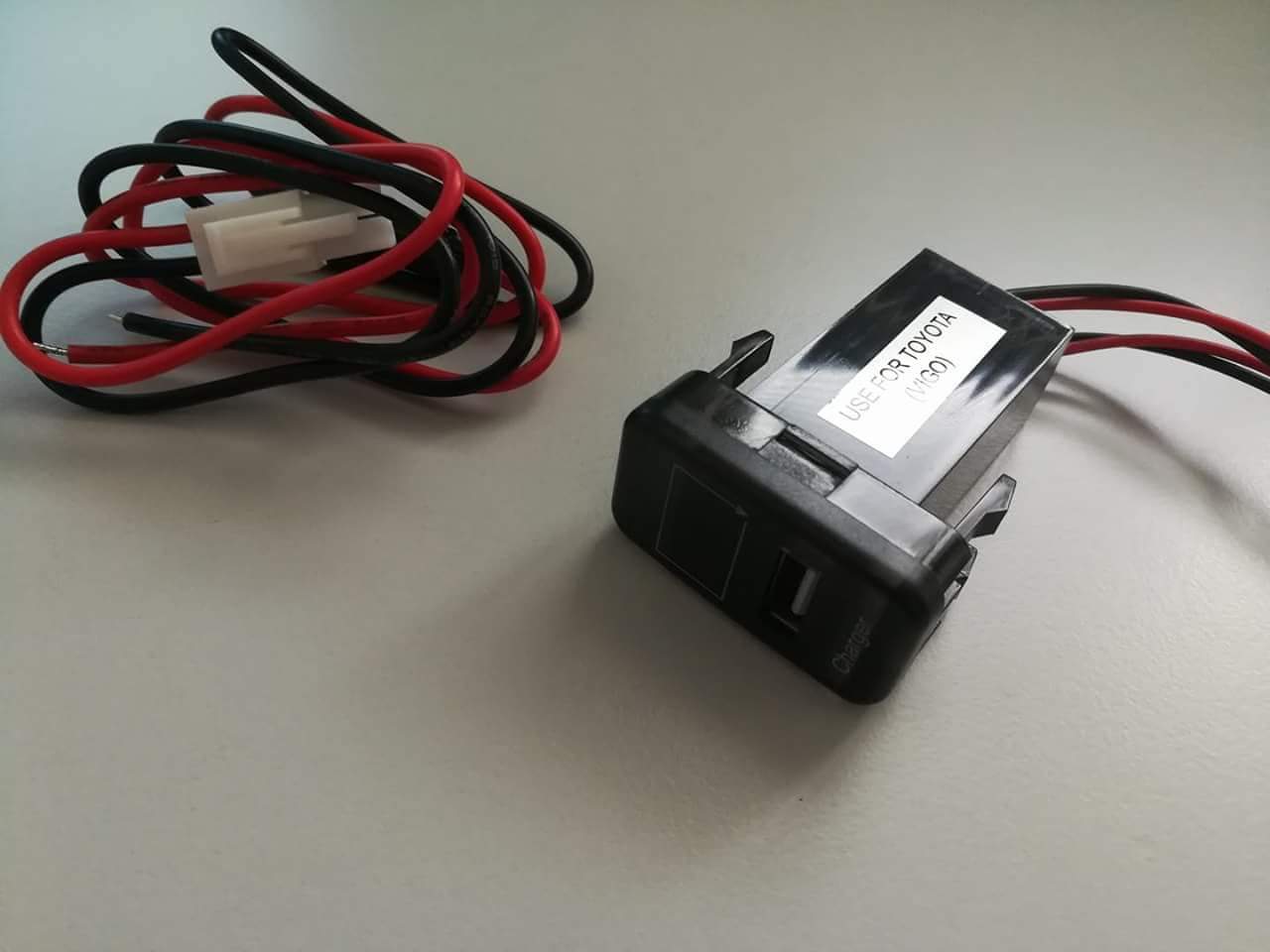

Příspěvek od TRD » 18 říj 2018, 23:29

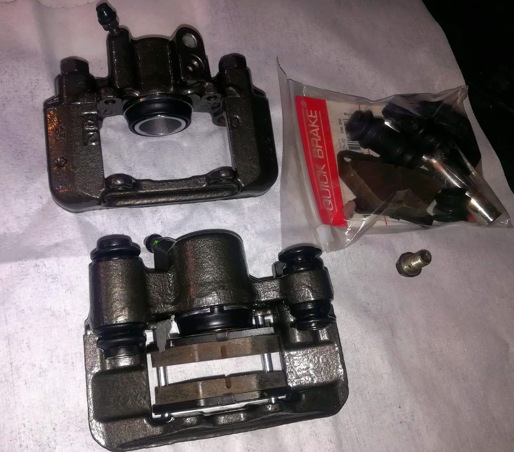

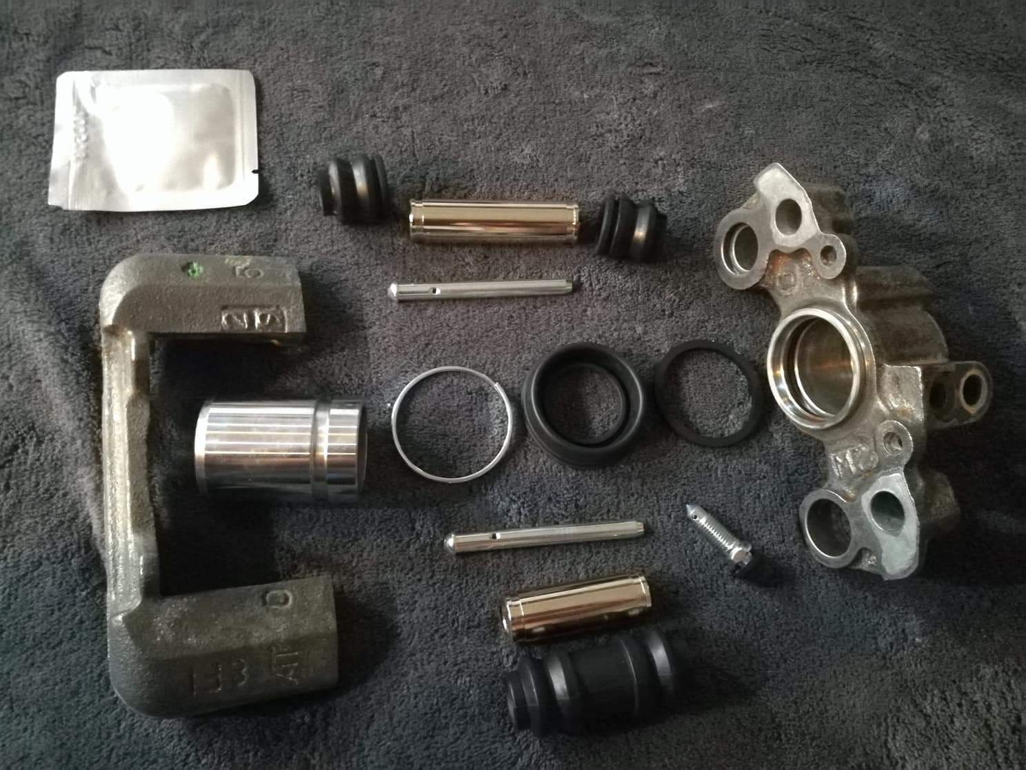

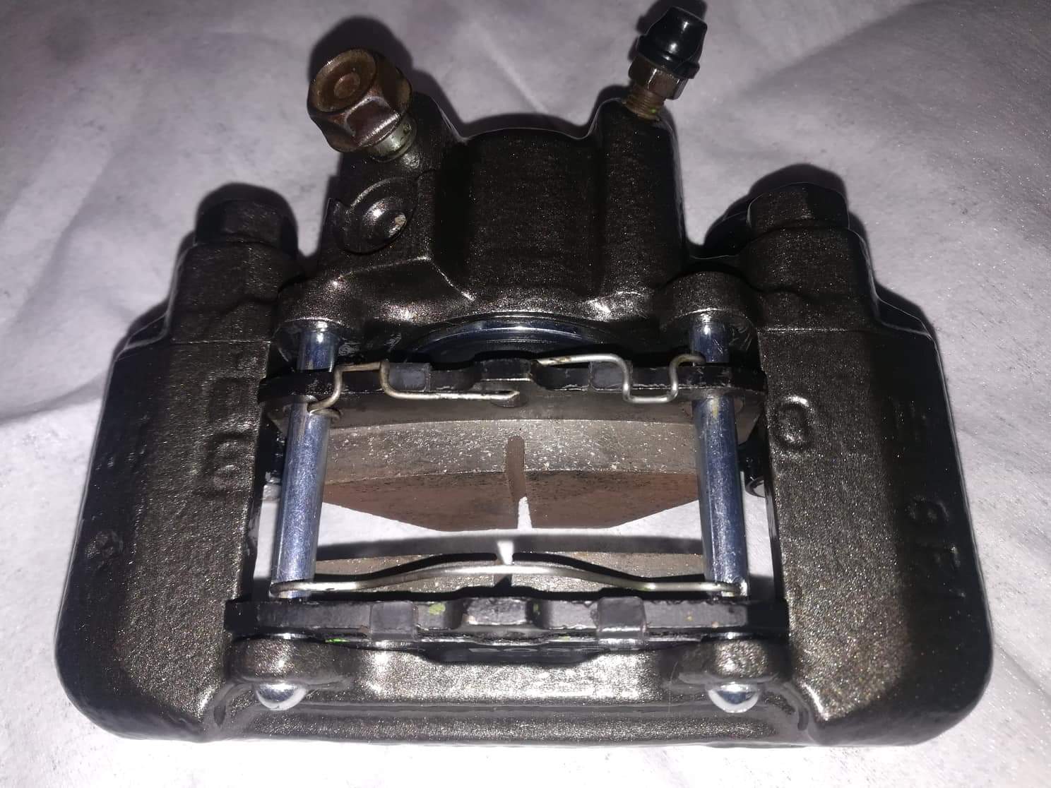

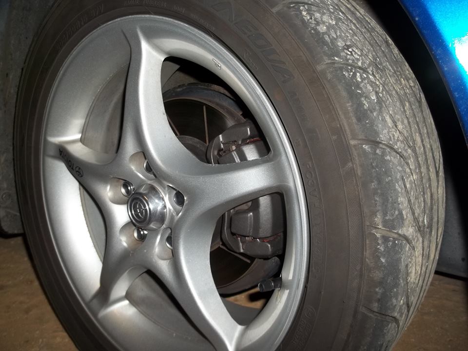

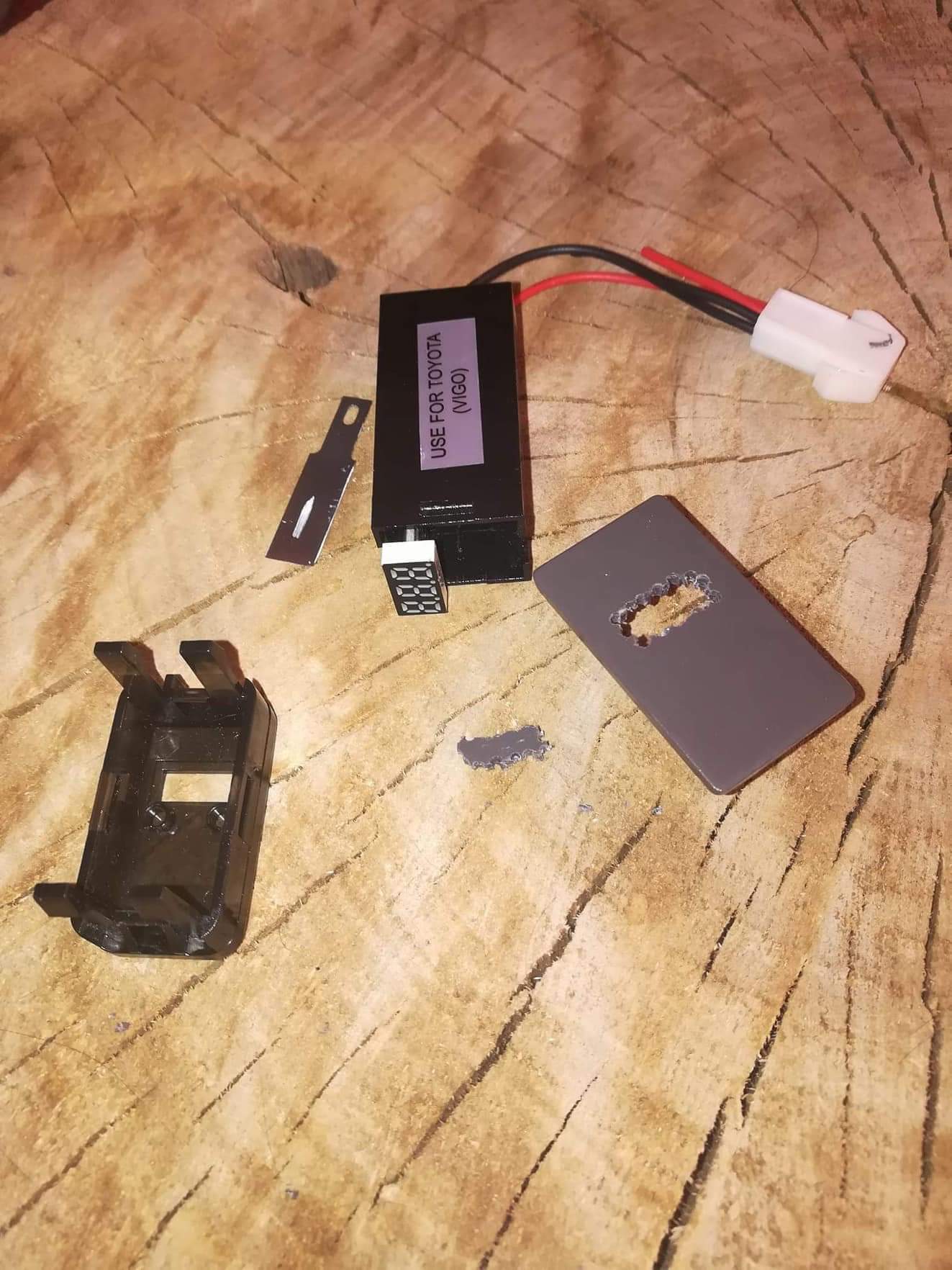

Přibylo pár nových věcí... Koupil jsem voltmetr do Toyoty Vigo a napasoval ho do jediné prázdné záslepky kterou jsem v autě měl. Svítí modře a je vlevo od přístrojovky. Pak ještě dodám fotku jak to vypadá v interiéru. Ještě takhle udělám teplotu oleje. Za zapojení, připájení na spínačku na polohy před nastartováním (stav baterie) a po nastartování (dobíjení) díky Mario Murzovi ;) Pak jsem udělal repas zadních třmenů. Barva je dvousložka na třmeny od foliatecu (carbon metalic). Na předek jsem jsem obul opět advanů ad08r (dík winkymu a firmě "tátovo autodílna" :) ) Na zadku jsou ještě ok. Pak jsem si nechal opískovat vanu a nastříkal jsem jí nějakou antracitová metalízou a zalakoval (měl jsem jednu vanu navíc doma, namontuju jí s další výměnou oleje. Olej vyměněn opět jako vždy motul 300V racing. Na předek (teď 255mm) přijdou větší brzdy, buď z celici TS (275mm), nebo z avensise T25 (295mm)...jestě se uvidí. A na zadek nové tlumiče (jako vepředu KYB exelG). Na kufr jsem dal malinké křídlo, nebo spíš odtrhovou hranu...bude v barvě auta. A na přední nárazník jsem dal gumovej líp. Pak jsem dal nové "skla" na přední světla. Ty staré byly brutálně popraskané. Vypadá to 100% lépe.
